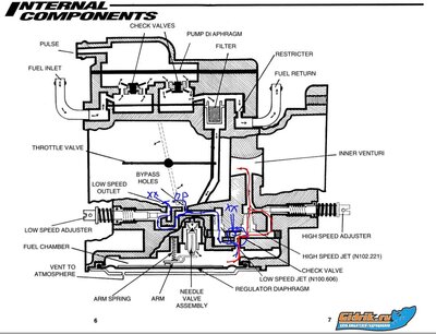

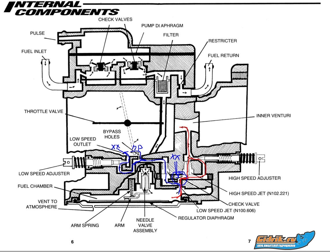

Все, вопрос снимается. Нашел схему этих карбюраторов (точнее BN46), разобрался с продувкой.
Карбюраторы имеют систему отдельного дозирования на холостом ходу, промежуточную систему и главную вентури фиксированного сечения (в этом плане они по конструкции похожи на автомобильные, но однокамерные). Дроссель выполняет функцию золотника для активации системы ХХ и переходной системы а на режимах средних и высоких расходов регулирует (лимитирует) объем готовой смеси, соотношение AFR в зависимости от оборотов (объема расхода) никак не регулируется. Запорная игла мембраны работает в режиме вкл/выкл и не принимает серьезного участия в регулировании качества смеси. Таким образом качество смеси на средних оборотах максимально богатое а с ростом оборотов постепенно обедняется, что может приводить к перегреву и прогару поршней при длительной работе на максимальных оборотах если отдельно об этом не позаботиться (не обогатить смесь). При общем обогащении смеси, скажем, установкой более толстого главного жиклера, смесь обогатится и на режиме средних оборотов, причем сильнее чем на верхах - таковы минусы карбюратора, построенного по схеме "простой карбюратор" - с регулированием только объема готовой смеси.
Попутно можно ответить на вопрос выше. Разрежение на впуске до дросселя, то есть перед карбюратором, никак не влияет на работу системы холостого хода и переходного режима, поскольку на этом режиме диафрагмой иглы управляет разрежение, создаваемое самим дросселем (choke effect). Таким образом, нет необходимости как-то регулировать pop-off давление (силу прижима проужинки) в случае если входное разрежение перед карбюратором как-то изменяется (в небольших пределах, не в разы). Да и вообще эта регулировка нужна сугубо для того, чтобы карбюраторы не лили при стоячем моторе. Да, она влияет на качество смеси на ХХ и переходном режиме (в режиме частичного открытия иглы), но это скорее такое же влияние как уровень поплавка в поплавковой камере карбюратора с поплавком. Влияет, но регулировать с помощью этого не рекомендуется.
Это если я правильно разобрался в принципиальной схеме, приведенной в официальном мануале Микуни (картинку прилагаю)
На картинке стрелочками нарисовал пути разряжения.
При работе через систему ХХ и переходного режима - синие стрелочки, ХХ - холостой ход, ПР - переходной режим. Дополнительно обвел синим кружком и нарисовал двойную стрелочку - вакуумный клапан активации системы холостого хода. Красной линией нарисовал путь "доставки" разряжения до мембраны в режиме работы основной вентури
Ключевое устройство в этом карбюраторе - этот самый клапан! От его правильной работы зависит много чего:
1. Исключения "сброса" разряжения через основную вентури при работе на ХХ
2. Переход от работы дозирующей системы ХХ и ПР к главной дозирующей системы основной вентури, при этом разряжение в этой самой главной вентури должно быть выше чем в системе ХХ и ПР, а такое будет при любом положении дросселя со степенью открытия больше чем 15-20% (на глаз).
3. Функция anti afterburn. При резком закрытии дросселя на высоких оборотах указанный клапан закрывается, поскольку разряжение в системе ХХ становится намного большим и перекрывает главную дозирующую систему - карбюратор льет только дозу для ХХ
Как-то так. Могу ошибаться, поправьте.
Смесь регулируется во всех режимах и кроме холостых зависит от расхода, нет там перекосов. Мембрана очень даже регулирует смесь и при неверной настройке легко получается забеднение на частичных открытиях дросселя, которого на холостых при этом может не быть, если винт вывернуть и это не повлияет на wot. Главный жиклер влияет на большие открытия, установка более толстого почти не повлияет на остальные режимы, он включается в конце. На низких открытиях помимо pop-off работает еще второй жиклер, они вместе определяют смесь в этих режимах. Нет у этого карбюратора минусов о которых вы говорите. Все зоны регулируются раздельно, вентури работают хорошо и вообще карб отличный, если его не ломать.
Это который check valve что ли? Не про needle valve же речь
Я это и написал. Мембрана, точнее жесткость пружины запорной иглы конечно же влияет, но только на режимы хх иина переходной режим. Даже на средних открытиях не говоря уже о выше влияние пружины уже не важно, поскольку игла на этих режимах открыта полностью в упор
На режимах, когда дроссель открыт выше дырок распылителя переходной системы, смесь уже не регулируется ничем кроме главного жиклера и винта Hi, который по сути корректирует немного этот самый жиклер в большуюю сторону, но делает это статично. С ростом оборотов обьем воздуха растет, а количество топоива, ограничиваемое главным жиклером и винтом Hi, остается постоянным, смесь с ростом оборотов в итоге обедняется, это как раз модель классического "простешего карбюратора". К примеру, на мотоциклетных карбюраторах типа постоянное разрежение (CVK type) регулиррванием качества смеси занимается золотник с иглой переменного сечения, приводимый в действие вакуумной диафрагмой (автоматически поднимающийся по мере нарастания потока продувки), там вот уже смесь заданного качества на всем диапазоне расходов. А в нашем случае увы, подобной системы нет, регулировать нечем.
Да, точно, на схеме он подписан как Check valve, на моей схеме он обведен синим кружком, на него показывает двойная синяя стрелка с надписью ХХ, возле красных линий. Посмотрите внимательно. Этот клапан внутри карбюратора и перекрывает систему подачи вакуума из основной вентури к диафрагме и одновременно с этим закрывает подачу бензина в главную вентури при активации системы ХХ. Как дверка на чертежах или как контактная группа выключателя нарисован. Плохо заметно.
