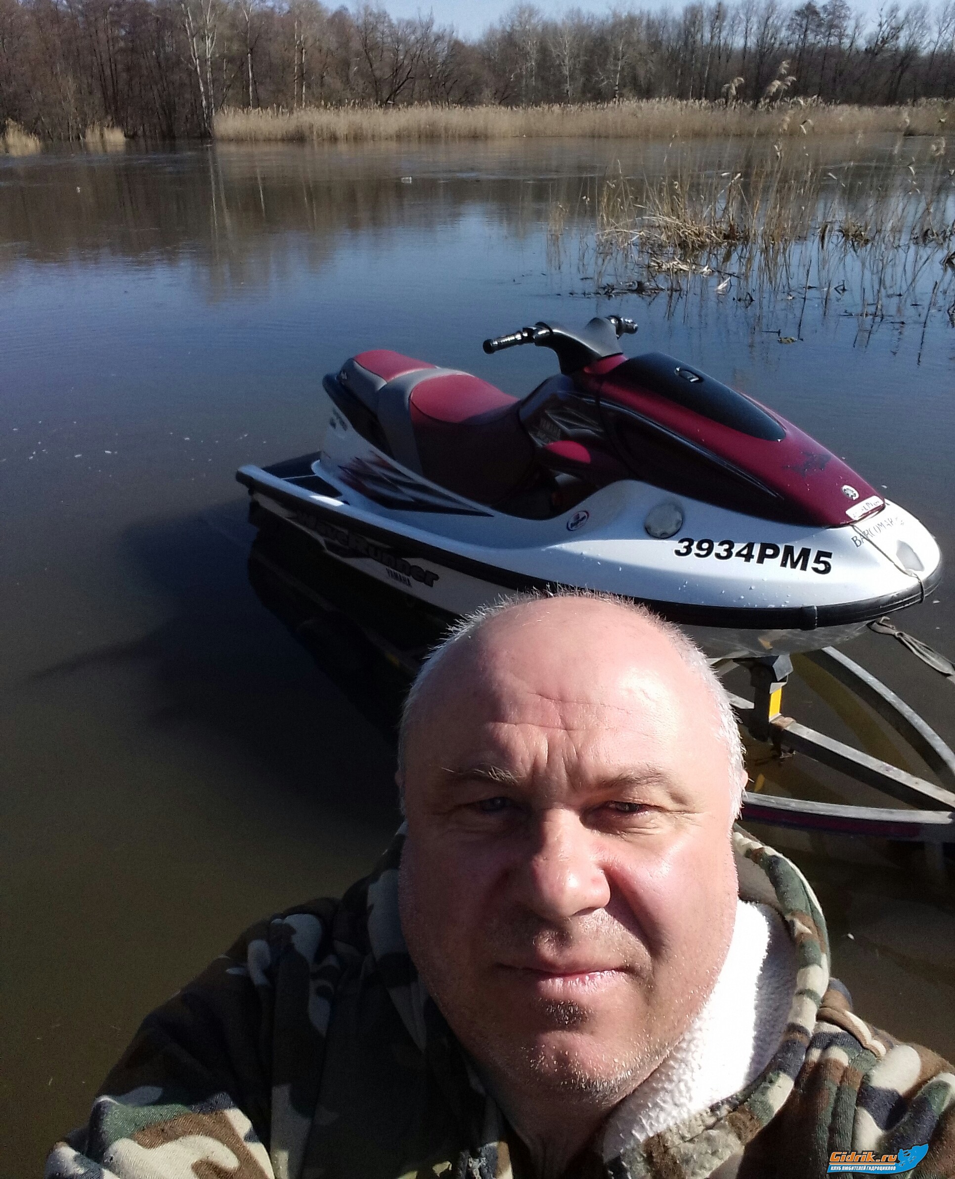

СообщениеДобавлено: 07 апр 2018, 18:07

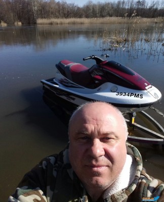

:Yahoo!: открыл сезон!!! Погодка :good: +15
Сразу по килю, изменений в поведение не заметие, прямую держит чотко, в поворотах, змейка - срывов нет, развороты как и прежде в памперсе :D
Ну есть и негативчик с карбами - льют) так и не смог добиться идеала. Игольчатые разсверливал сам с 1.5 на 2мм и может иглы подвисают. в общем жопа в мазуте и провал на средних. Надо колдовать, перекину игольчатые на 1.5 благо есть чем заменить.
20180407_151829-1.jpg [ 1.11 МБ | 8847 просмотров ]
СообщениеДобавлено: 07 апр 2018, 21:13
Анатолий, крут!!!
Поздравляю.
Косяки устранишь, времени много!!!
СообщениеДобавлено: 07 апр 2018, 21:30
Анатолий, крут!!!
Поздравляю.
Игольчатые, пружинки, давление, уже всё перестроил). Совершенно другая работа - положительная хоть и на прицепе а то колбасило как меня после ПАСХИ будет)) :D

Анатолий поздравляю с открытием сезона!обкатаеш, настроиш будет пуля!желаю чтоб сильно не колбасило :D
