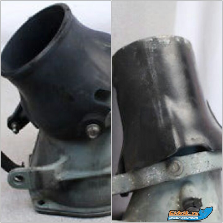

Вопрос практикам! Что даст удленнённое рулевое сопло как на райдере? Теоретически понимаю релёжку меняет а как на динамику??
Короткий мой....

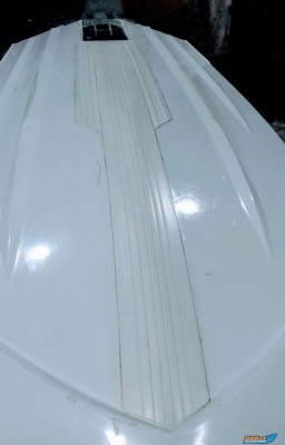

СообщениеДобавлено: 25 май 2018, 22:37
slavtol писал(а):
:oops: Ну как то так. Пришлось по бокам добавить, уж залысина широковата. Как будет стоять и ходовые .... :pardon: Отпишусь)))
А технология?Клеил то на шо?
Толик привет.супер момент-держит хрен оторвешь.гидротурф к стати то же.3м конечно рулит,но думаю если на смолу(полиэф.) наклеить то навсегда будет.
Ну в общем слетела моя лента на 6х покатухах. Не держит её 88й, нет адгезии с лентой,- скатывается с не как тесто на муке. После зезона буду на что то из выше предложеной химии. Или на её орегинальный но он для ПВХ лодок)Ща морочить яйки в лом :pardon:
СообщениеДобавлено: 25 май 2018, 22:50
зачетно смотрится! :good:
СообщениеДобавлено: 25 май 2018, 22:52
Смотрелось :D
СообщениеДобавлено: 26 май 2018, 08:10
Оторвало?
СообщениеДобавлено: 26 май 2018, 08:24
Игорь73 писал(а):
Оторвало?
Местами начало отставать. Короткую боковую удачьно пропеллер съел. Остатьное содрал нахрен. С гидра клей еле смыл а на ленте уйня полная.
СообщениеДобавлено: 26 май 2018, 08:28
У меня такая же херня была. Слетает с днища все
СообщениеДобавлено: 26 май 2018, 11:01
Толик попробуй ленту пройти грунтом для пластмасс (можно кисточкой),у него адгезия с пластиком отменная, а потом клеем.
