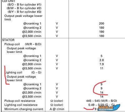

Олег23 писал(а):
Вопрос по зарядке, а конкретно по ее отсутсвию. Проверяю вот это сопротивление 0.8. Вольтаж 7 вольт плюс минус и не меняетсяот оборотов двс. Как я понял статор сказал всего хорошего?
Чем напряжение меряли? Лучше измерять осциллографом если нет вот этого специального peak voltage переходника. Обычный китайский тестер измеряет среднеквадратичное значение а не пиковое напряжение, а оно, среднеквадратичное, естественно, ниже чем пиковое.
