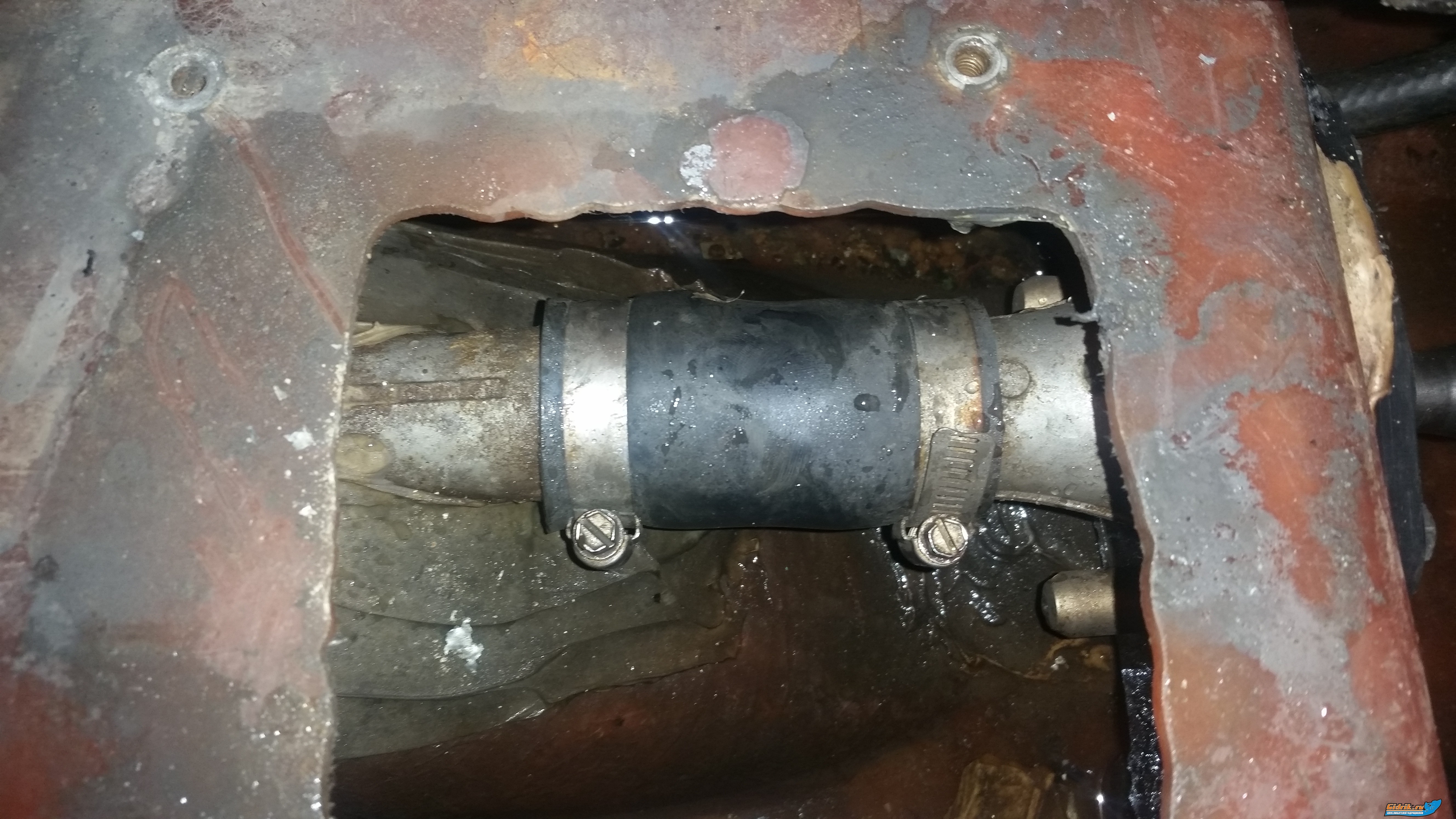

Снимал сегодня коробку где электрика вся. Мне там нужно было сменить один пластиковый вывод. Так вот что внизу обнаружил. Это тоннель вала водомета. Я сразу обрадовался думал тут и течет по соединению . Ага хрен там. Все там збс..

Гаечки которые залиты были не свернулись?

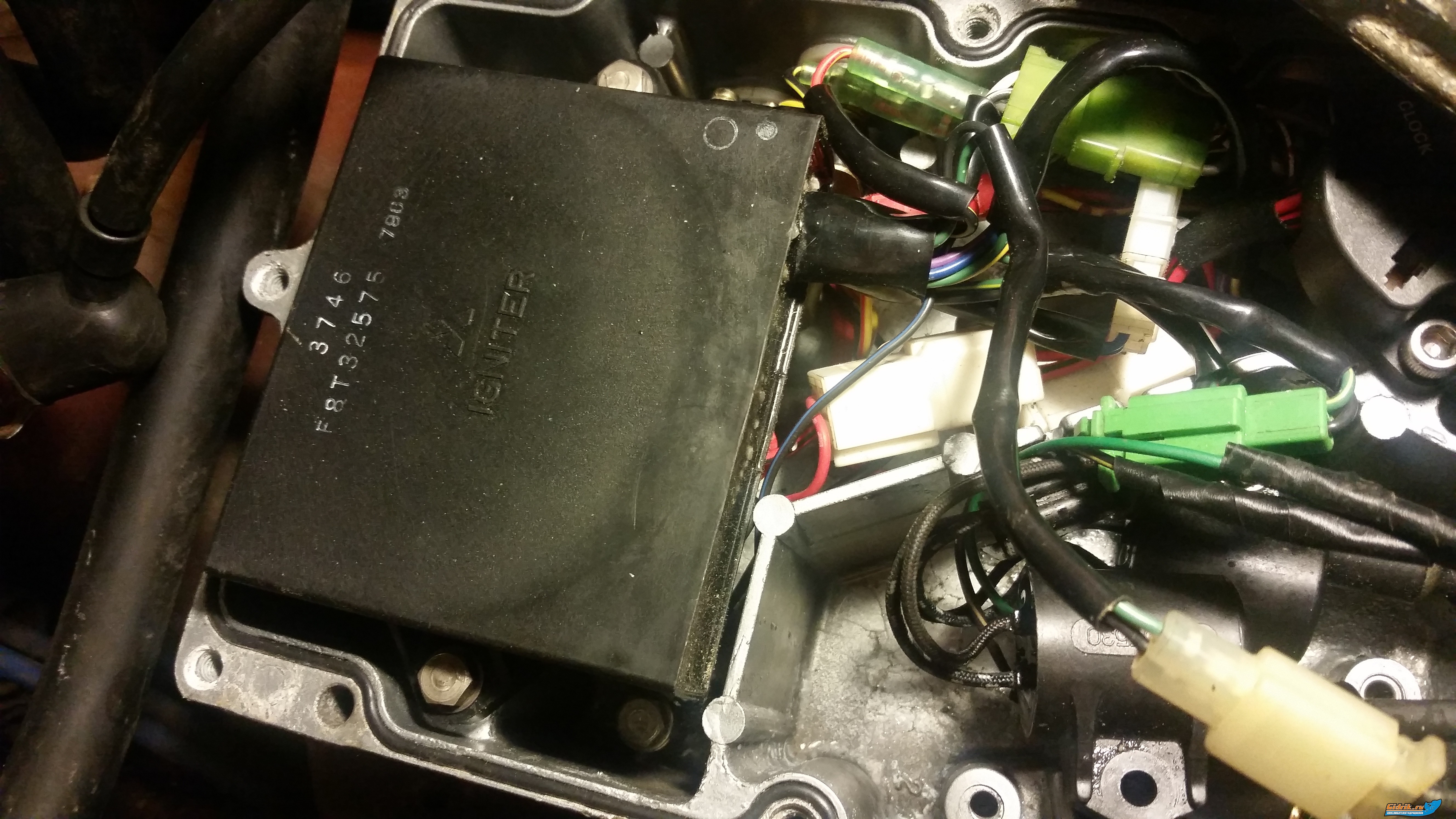

Ты про пластик. Где провода выходят? Ну вот я одну и менял. В том году голову ей скрутил.
