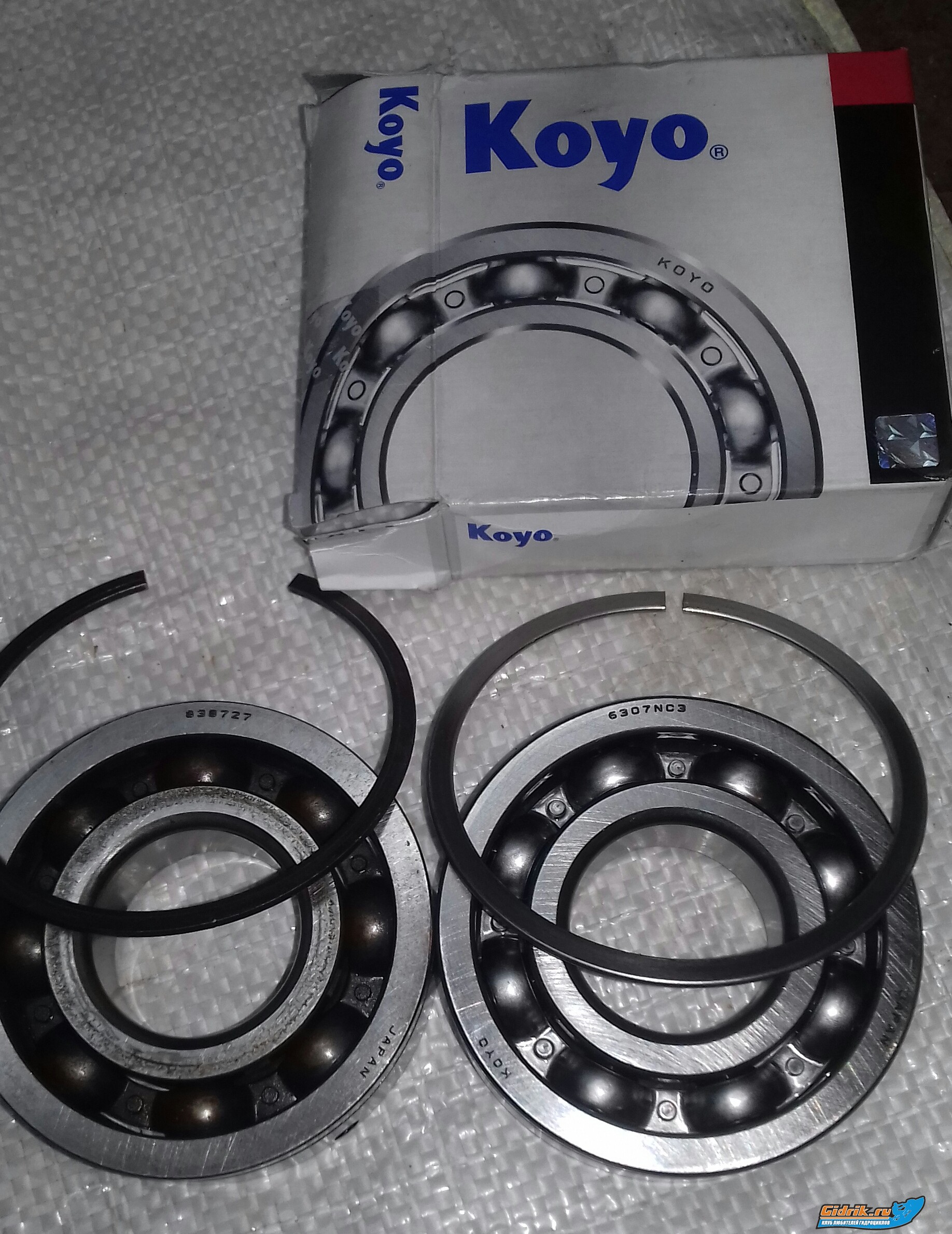

Первый :yahoo: ), сезон закончил) ПЕЧАЛЬНО вчера! Дрыгатель умер. На первом нижний шатунный в какаху, общая наработка колена 240час по преборке, и вся эта хня нарисовала картину (Пикассо отдыхает) - гильза, поршень, голова) давно просилась - гужон 1 свечной стоит. По гильзам 86 поршень, не вписуюсь по картине на гильзе. :cry:
Вот и думаю, контракт дрыг искать или по миру железо собирать? А дешевле наверное :suicide:
И не надо мне говорить - а если бы бал бы 4т ;) а то точно :suicide:
Толя привет! Только прочитал твой пост. Так а в чем причина может быть поломки? Или колено не делалось никогда?

Привет! Никогда!

ааа. ну тогда ясно... а что явилось первопричиной? подшипник развалился?

Привет друзья! Растолкуйте хахлу где меня имеют??
Правый с крузака кпп +-7.5$ по месту, левый в пендосии не ориг +-32$. За доставку я молчу! :-?
Есть конечно не совпадения), но решоемо копеечно!имхо.

хз левый как то зачётнее смотрится имхо.
за 7 долл.китаем попахивает..

7 зелёных дюже дёшево,32 дюже дорохо.Теска а шо с бу коленом в оригинале из пендосии?

Парни, норм цена вполне для 6307 подшипника.
Закупаю такие для ремонта электродвигателей, только SKF, цены в районе 300 р, производство Франция, всё нормуль.
Мля беззвучно вращвется, надфиль алмаз одинаково - шары не пилил, гравировка в идеале.

по шарику ударь,всё станет ясно

Даже не смотрел колено!
С одессы выехало вчера по словам ориг в идеале 70час, без крайних подшипников 200$

Ща рискну! Если долезу!!

Ага преколол, уй туда подлезеш, пилить обому? :D

ставь смело за 7 баксов

Привет Петь! Я тоже не против экспериментов!!
