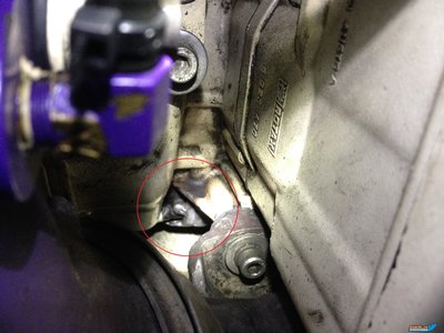

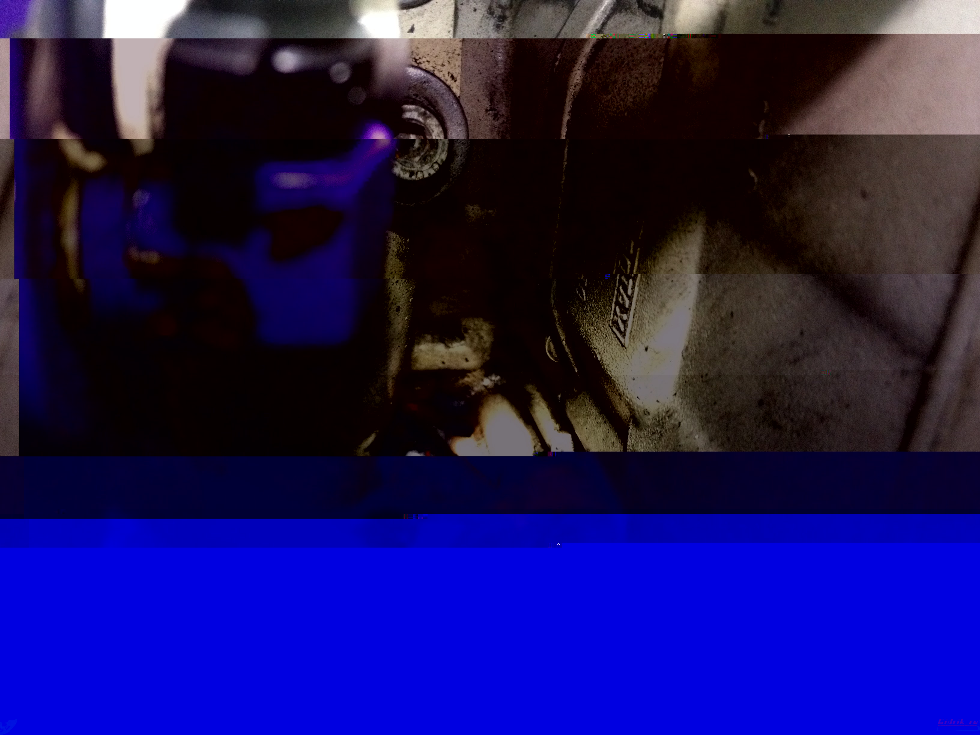

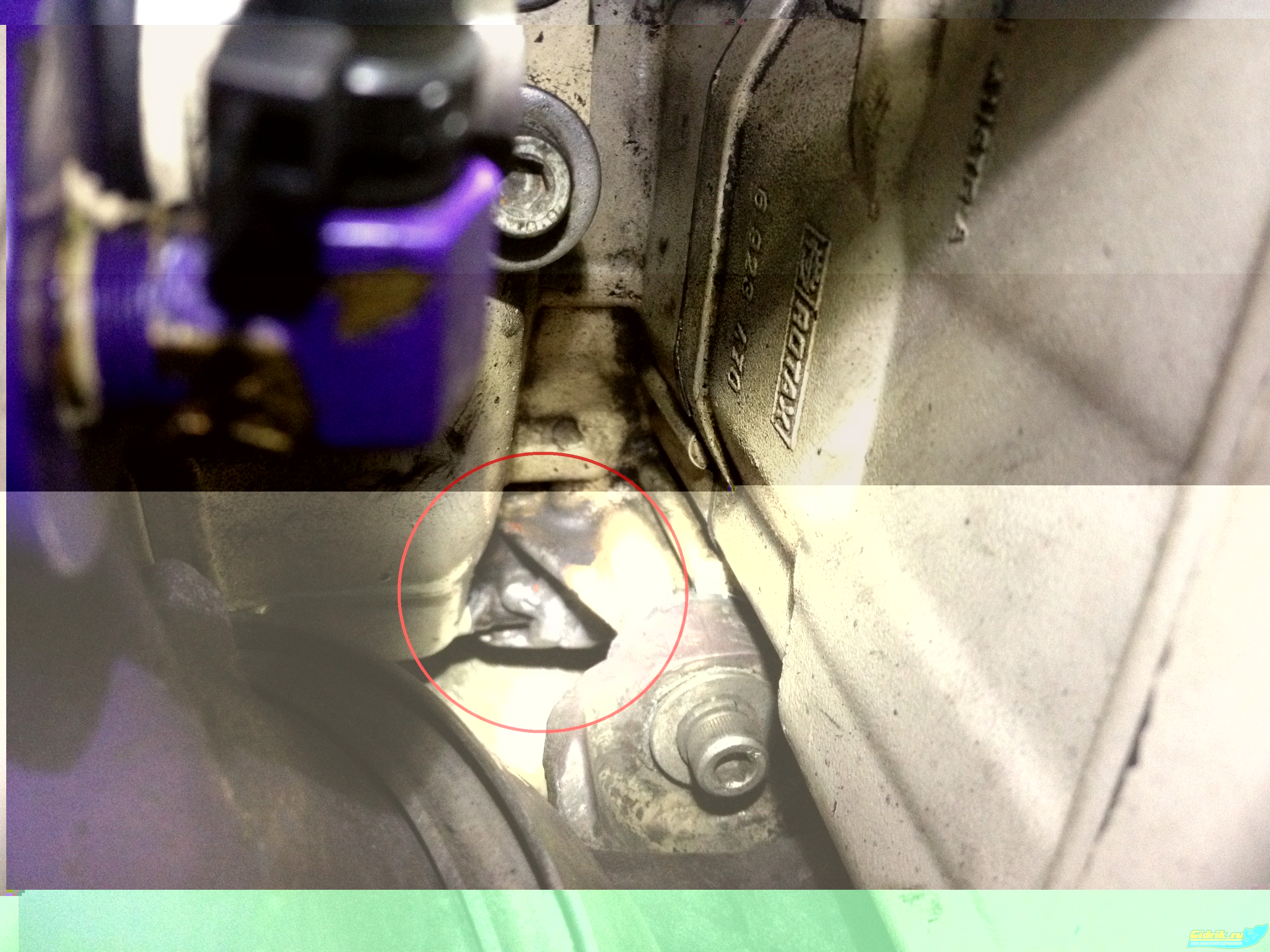

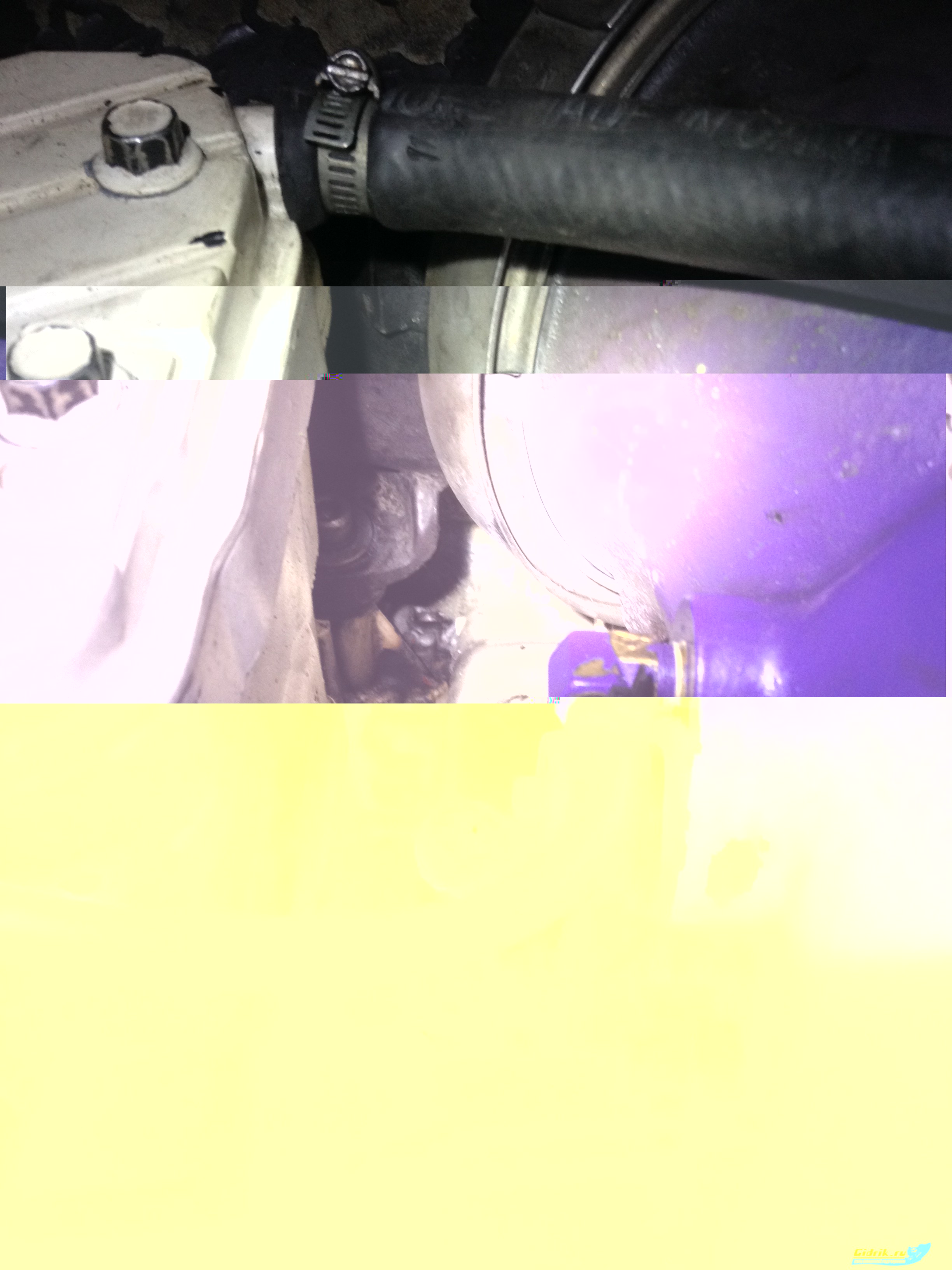

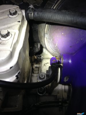

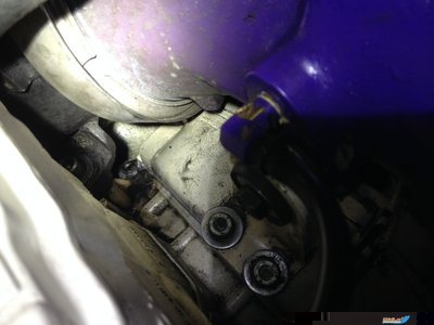

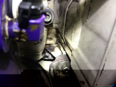

Мне вот интересно как там кончается двигло, что его варят чётко под крепежом глушака (по ходу движения слева спереди внизу двигателя) просто он там вареный (это ещё при продаже было видно) после XP я знал что смотреть там =))) , ну там где варили шатуна нет, а от чего там двигло на сварку напрашивается ?
там ещё шестерней приводов разных туева хуча. если разлетался поршень по мотору,то под зубья могло ченить попасть. покажи фото места вареного?

Завтра постараюсь сфоткать, и скину сюда фотку

Ну вот как то так получилось сфоткать только, ну вроде понятно где варили.
Кстати может его снова уже пора варить =))) Вчера он так и не завёлся...
Он в принципе последние покатушки работал херово, при приближении к максимальным оборотам (к своим максимальным оборотам =))) глох, потом заводился раза с 7-о, ну и потом вообще перестал заводиться по причине того что перестал крутить...
ну предполагали что это из-за севшего аккума, но зарядили его а ничего не поменялось, делает попытку прокрутить, и не прокручивает, или прокручивает струдом от силы два раза с паузами, пикает и всё...
Ну я предположил что двигло подзаклинивает, выкрутил свечи (они кстати были на мой взгляд более чем здорового вида) без свечей крутит нормально вроде. Ставишь свечи и снова хрен, причём даже с автомобильным аккумом.
Вопрос - т.к. он херово работал уже в последние покатушки и часто глох и плохо заводился, соответственно стартер просто ааааххх....л от того сколько раз его попросили в тот раз завести, или попробовать завести эту штуку, скорее всего справедливо будет если на старечке стартер сдох =))) КАК ЭТО ПРОВЕРИТЬ (что когда на него нагрузка увеличивается, с компрессией ему тяжко и он не может прокрутить двигло, а без свечей крутит) Ведь эти умы из БРП не догадались сделать дырку под кривой стартер =))))))))))))

СообщениеДобавлено: 21 сен 2016, 10:09
а вариант обвести где сварка?я не вижу ни фига.2-стартер возьми доску помощней ина прямую +и- на стартер естественно снятый.бендик упри в доску посильнее и подай питание-вот и нагрузка.3 визуально провода могут казаться целыми не плохо бы посмотреть их цвет под изоляцией в районе где крепится клема провода.

Вот обвёл =)

СообщениеДобавлено: 21 сен 2016, 22:07
по сварке,насколько я понимаю,там балансирный вал.

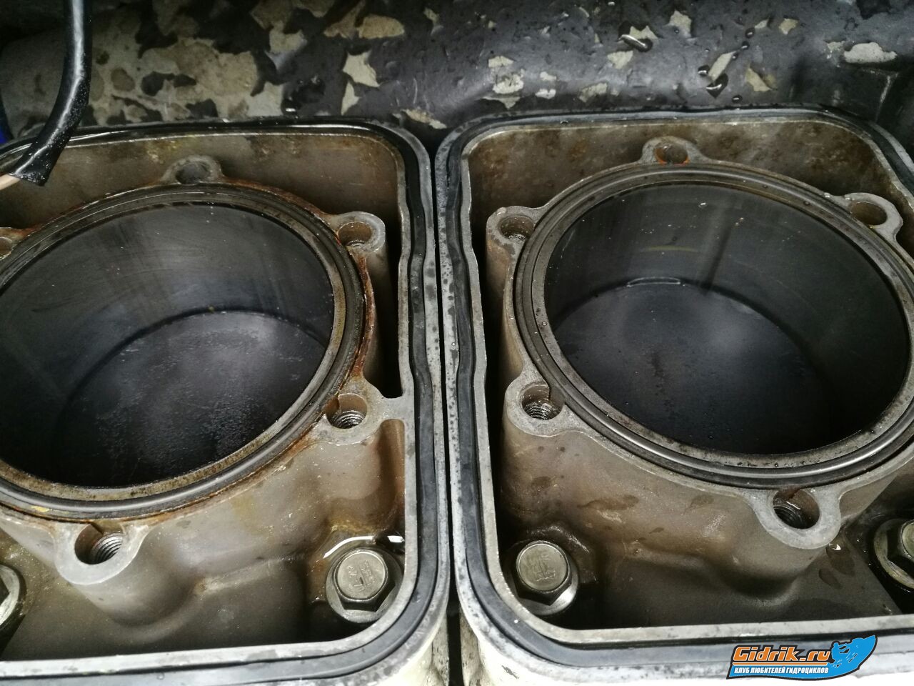

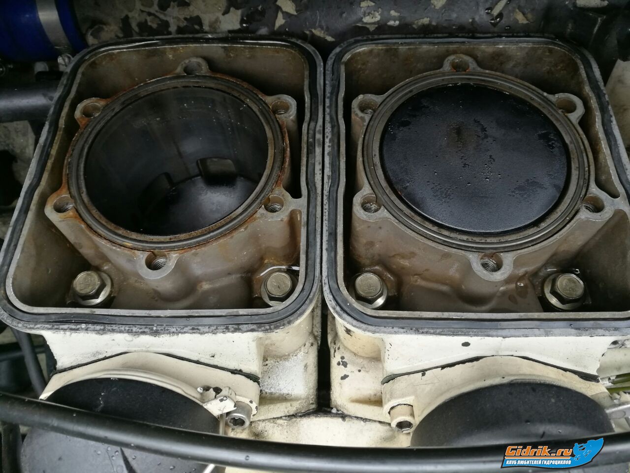

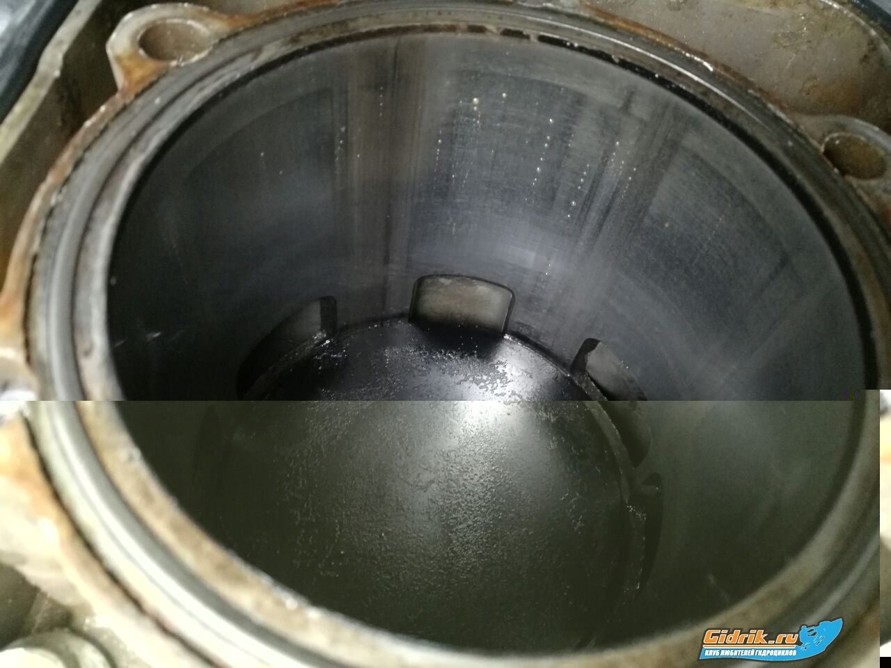

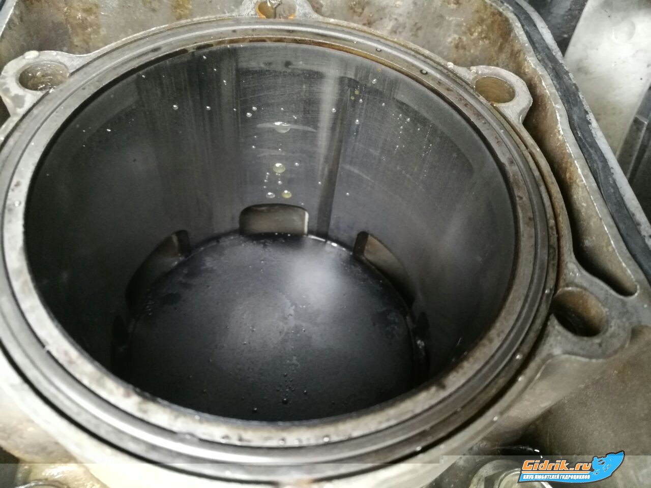

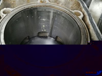

Товарищи тут вновь ковырялся с этим агрегатом ... по поводу того что не заводится у него действительно проблема в стартере, т.к. во время всяких движух было прозрение и он завёлся нормально, а потом снова перестал крутить, придётся кошмарить стартер судя по всему, я так понимаю это то ещё развлечение, у кого - нибудь есть конкретный рецепт, что б наражать как можно меньше ёжиков занимаясь этим ?

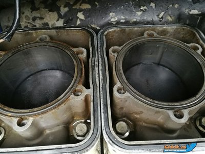

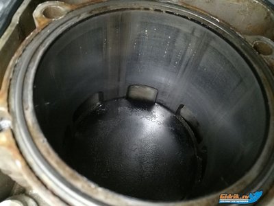

Вот ещё выкладываю фотки на ваше обозрение, которые получилось сделать в ходе ковыряния, кретично не кретично там с цилиндрами (задирами я бы такое пока не назвал, но натёртость виднеется)
КСТАТИ по поводу перегрева причина всётаки походу была в неправильно собраной системе охлаждения, был напутан вход и выход, видать походу и грелся выхлоп, да и двигло судя по всему тоже подогревалось мальца =)))))))))))))))))))))))))))))))))))))))))))))) но проверить пока по выше описанным проблемам не получается

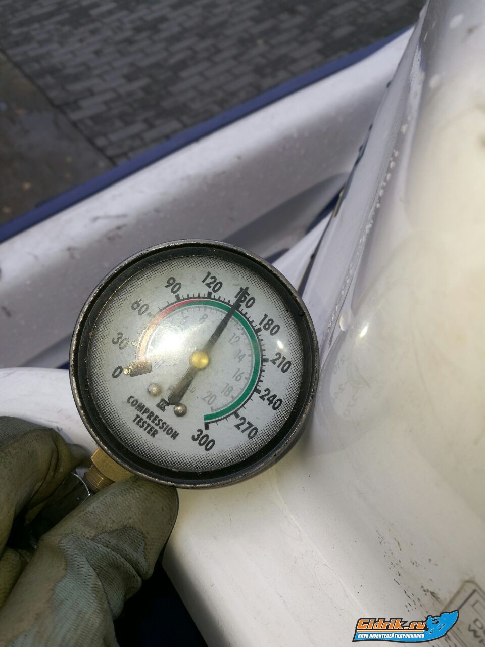

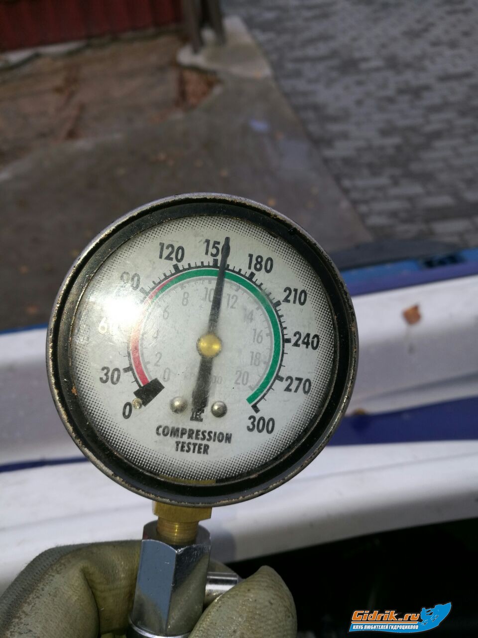

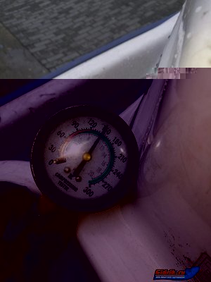

Компрессия можно сказать ровная

Какие всётаки мысли преследуют по цилиндрам, поработает ещё всё это дело ?
СообщениеДобавлено: 28 сен 2016, 14:51
поработает,если зазоры допустимые ещё.а так то дело хозяйское..
