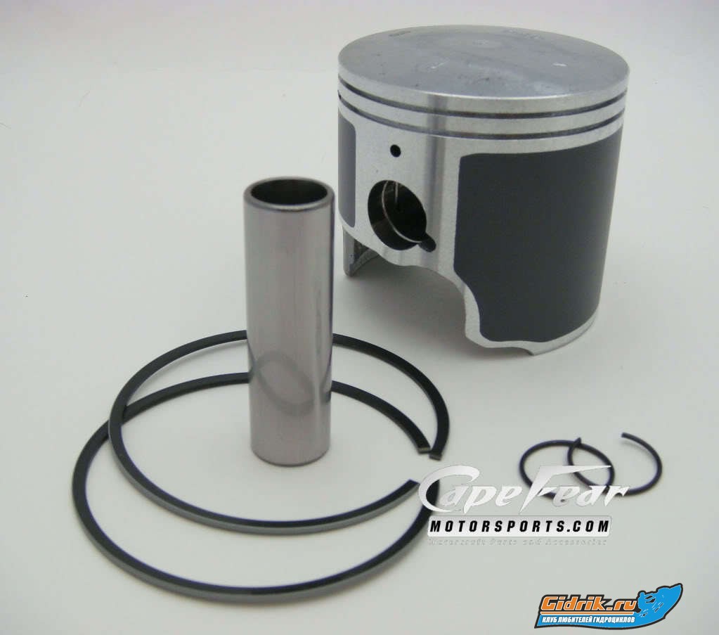

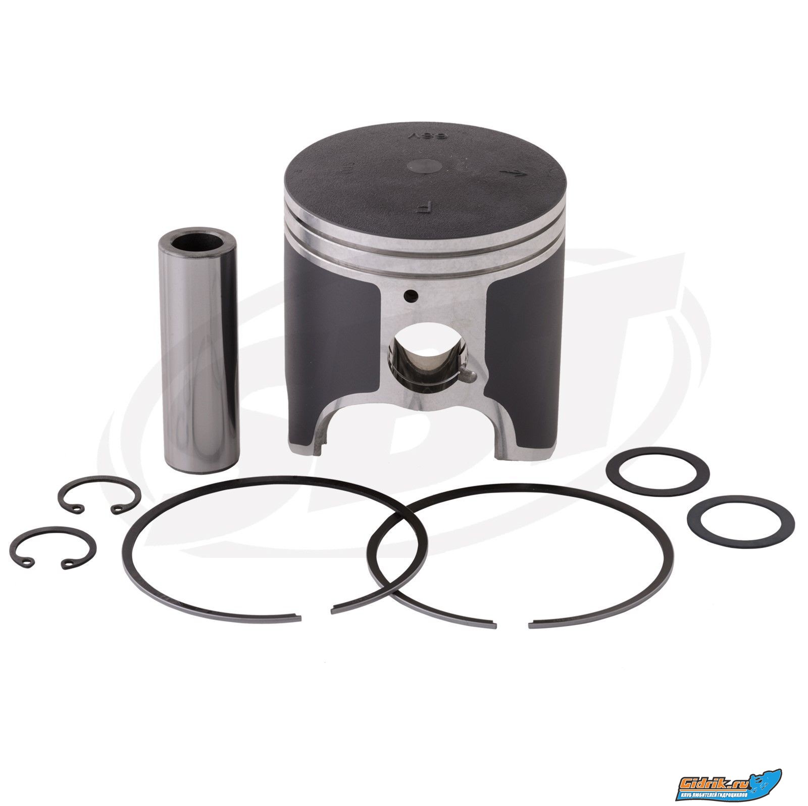

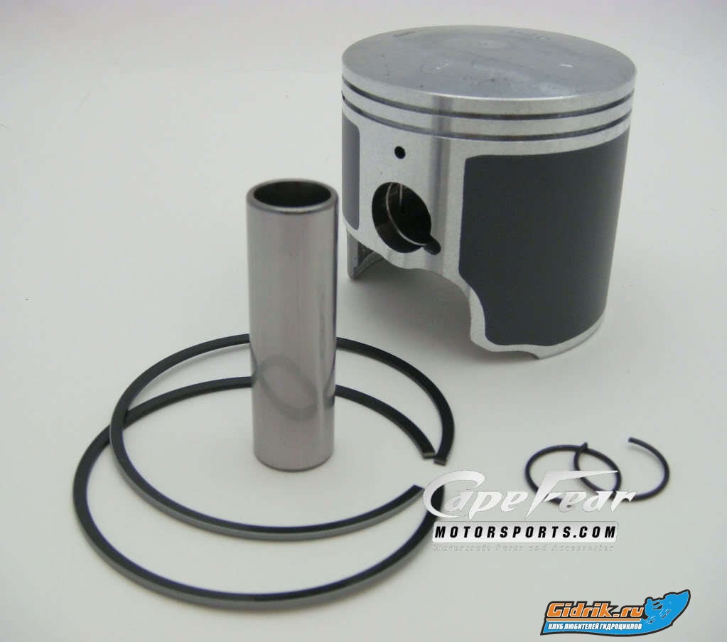

Конструктор еще тот, какой там дисбаланс был. Колено перепрессованно полностью все, и от этого не легче, так как такой дисбаланс ему не пошел на пользу.
Вот на фото видно разницу по пальцам. На оригинале палец толстый. На Заменителях wsm, prox, wiseco и тд палец тонкий стоит.
s-l1600 (1).jpg [ 74.63 КБ | 8262 просмотра ]
s-l1600.jpg [ 160.74 КБ | 8262 просмотра ]
Что значит заменители? PROX он и есть орегинал в заводской сборке моторов YAMAHA и BRP, и палец толстый . Ты хоть напильником пальцы проверь может шырпотреб, сырец!

Заменители это не оригинал. Фирмы wsm, wiseco, и так далее. На фото видел что у Prox палец с тонкими стенками, поэтому и написал его. Дела движутся, красил цилиндры и карбюраторы, осталось покрасить головку и будем собирать на этой неделе.

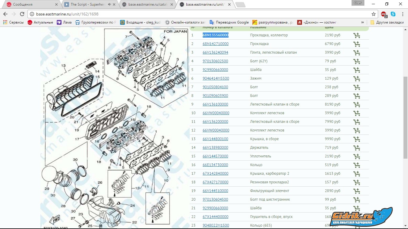

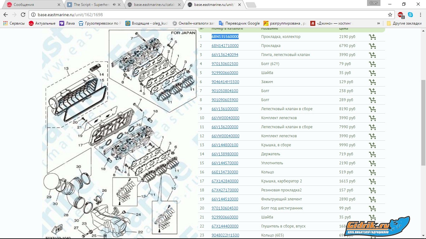

Я не много не понимаю.
Есть два типа сборки Японская и Американская.
У меня как оказалось Японская.
На карбюратор идет прокладка, пластиковая пластина шириной около 1 см., и снова прокладка
На американской прокладка и все, этой пластины переходной нет.
У меня прокладка одна оригинальная, а вторая самодельная. Так вот какой смысл в этой пластиковой пластине, что она дает? Можно ее выбросить и собрать на одной прокладке?
Какие есть мнения на этот счет?
Прокладка- цифра 1 на схеме, пластина -цифра 2 на схеме
