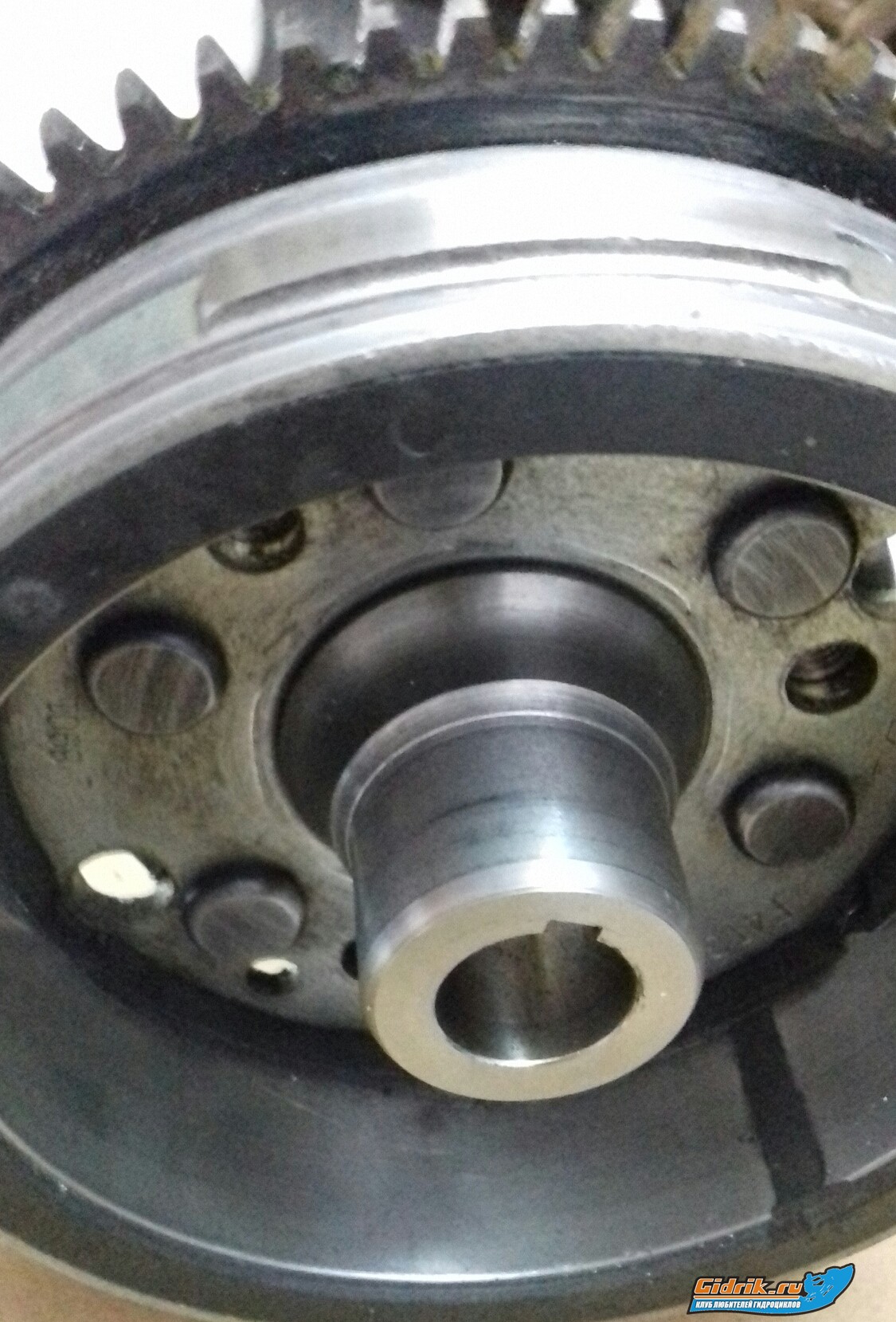

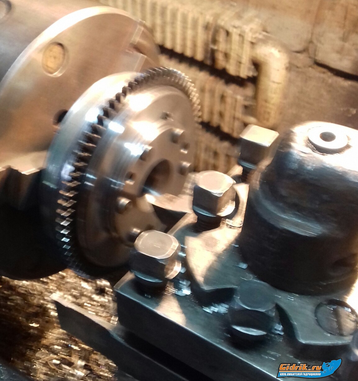

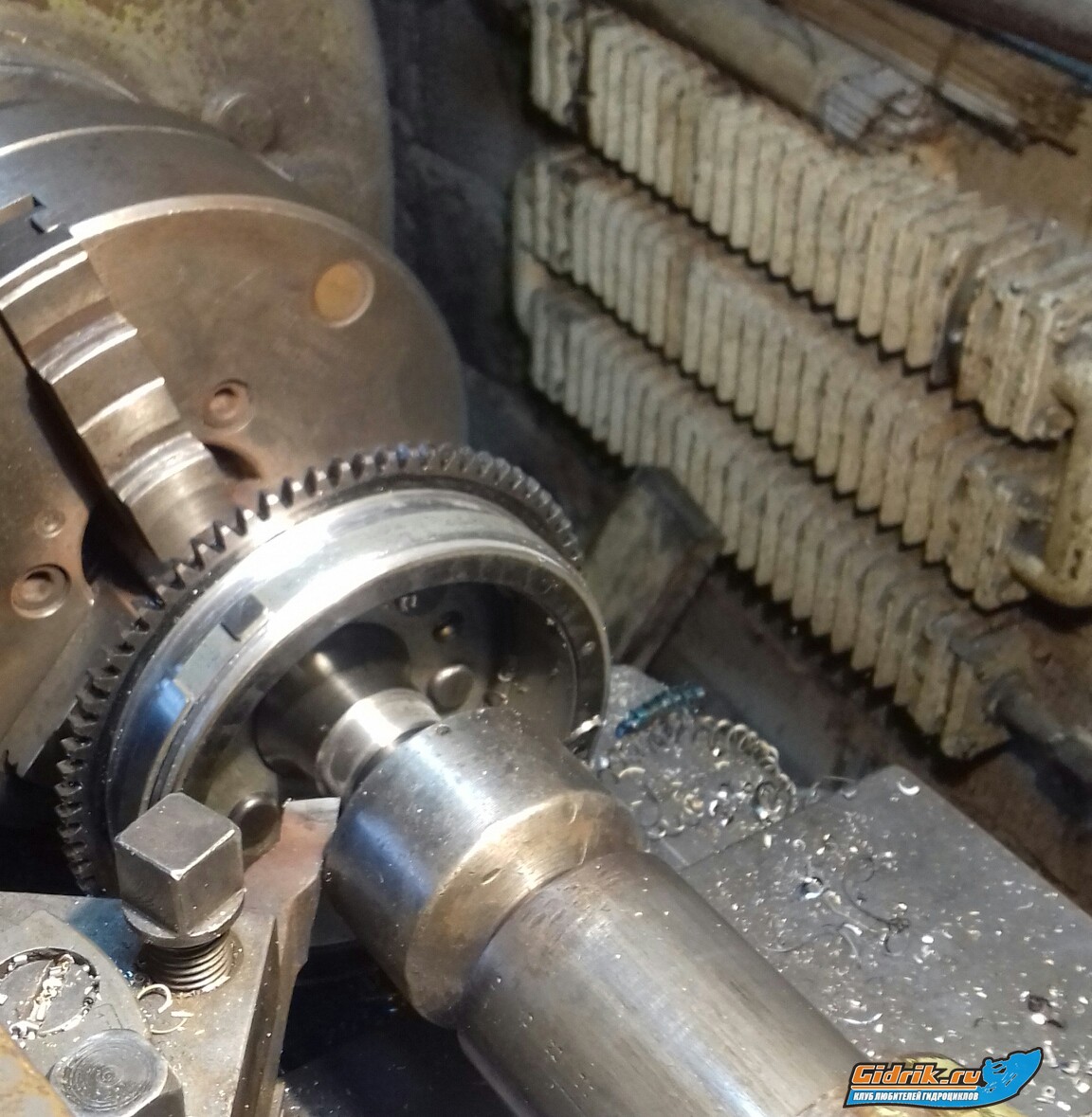

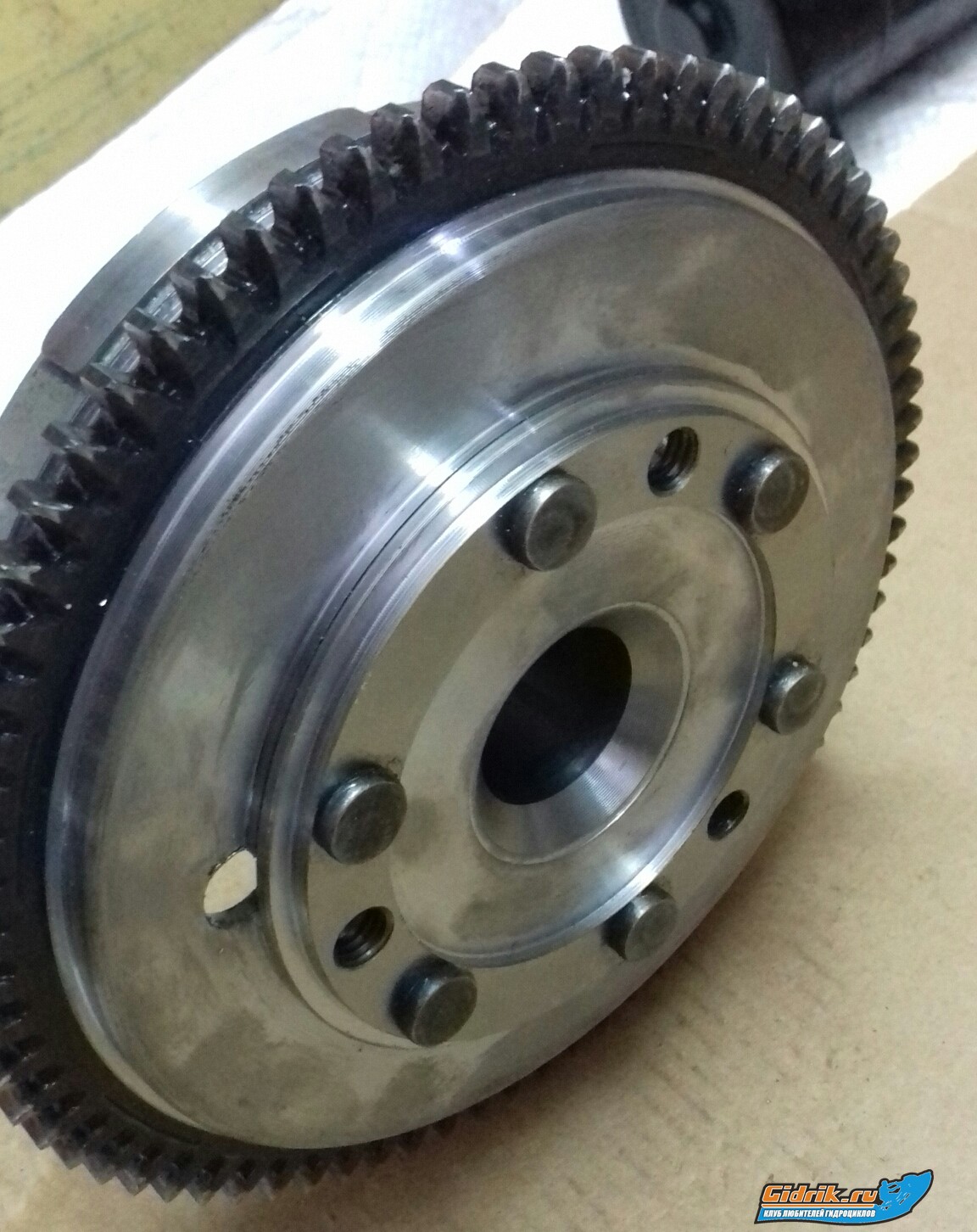

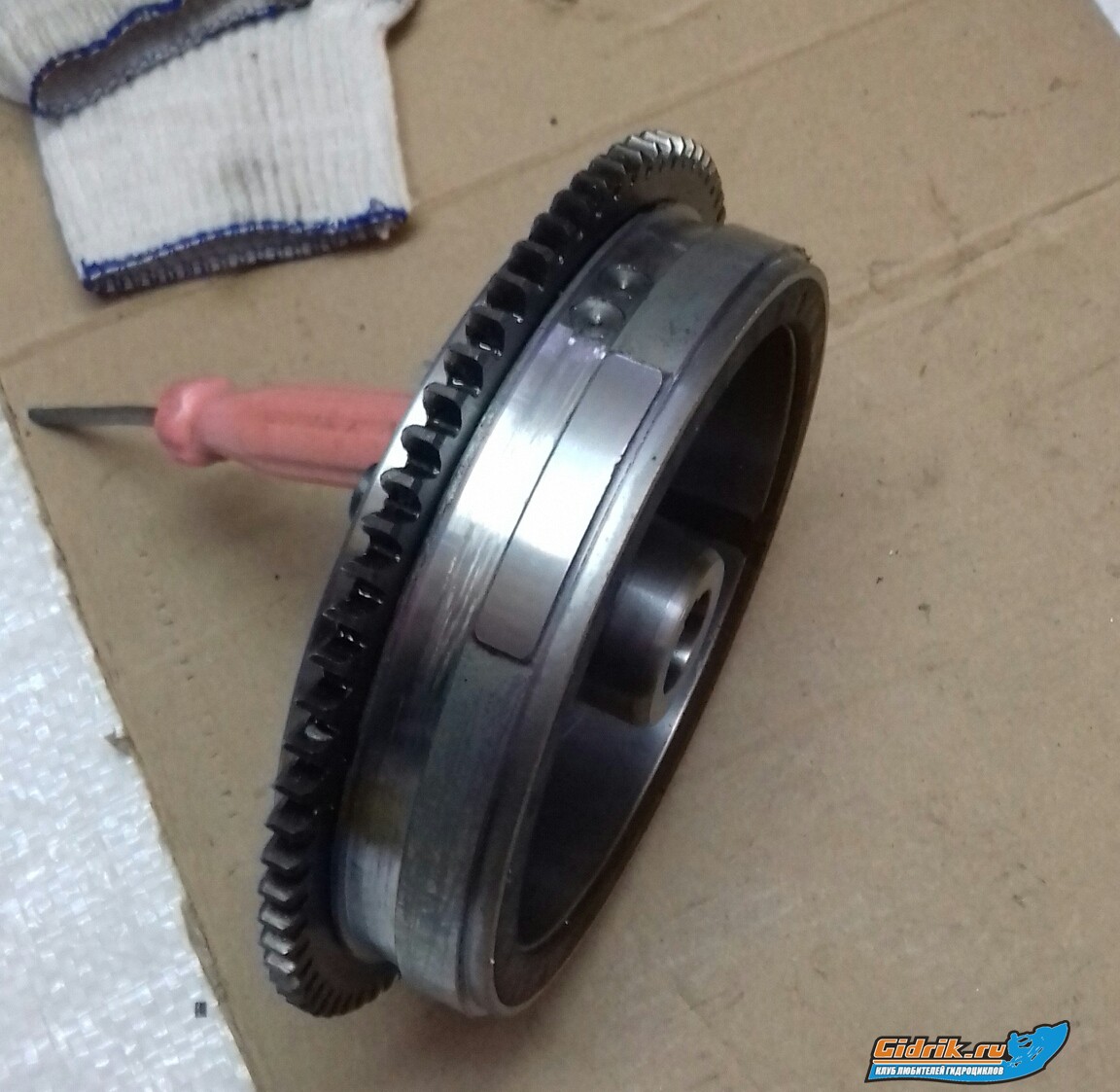

Сегодня занялся маховиком. Как и планировал подверг его похудению!
20170222_114119-1.jpg [ 269.01 КБ | 11497 просмотров ]
20170222_115424-1.jpg [ 268.93 КБ | 11497 просмотров ]
20170222_131816-1.jpg [ 301.93 КБ | 11497 просмотров ]
20170222_132143-1.jpg [ 203.55 КБ | 11497 просмотров ]
20170222_132006-1.jpg [ 389 КБ | 11497 просмотров ]
СообщениеДобавлено: 22 фев 2017, 15:56
Со всех сторон где возможно снял на самой корзине по 2мм. Оставил по 1мм упора возле венца и по бокам бугелей датчиков. Самого мяса на корзине 5.5мм. Саму ступицу корззины до и после заклё пок по2.5мм там мяса 6.5 мм и на посадечной бобышке конуса 3мм. Все размеры на стену толщины. Вес до 1875гр., после 1623кг. Завтра на балансировку. Как то так, что покажет в работе сам незнаю!
