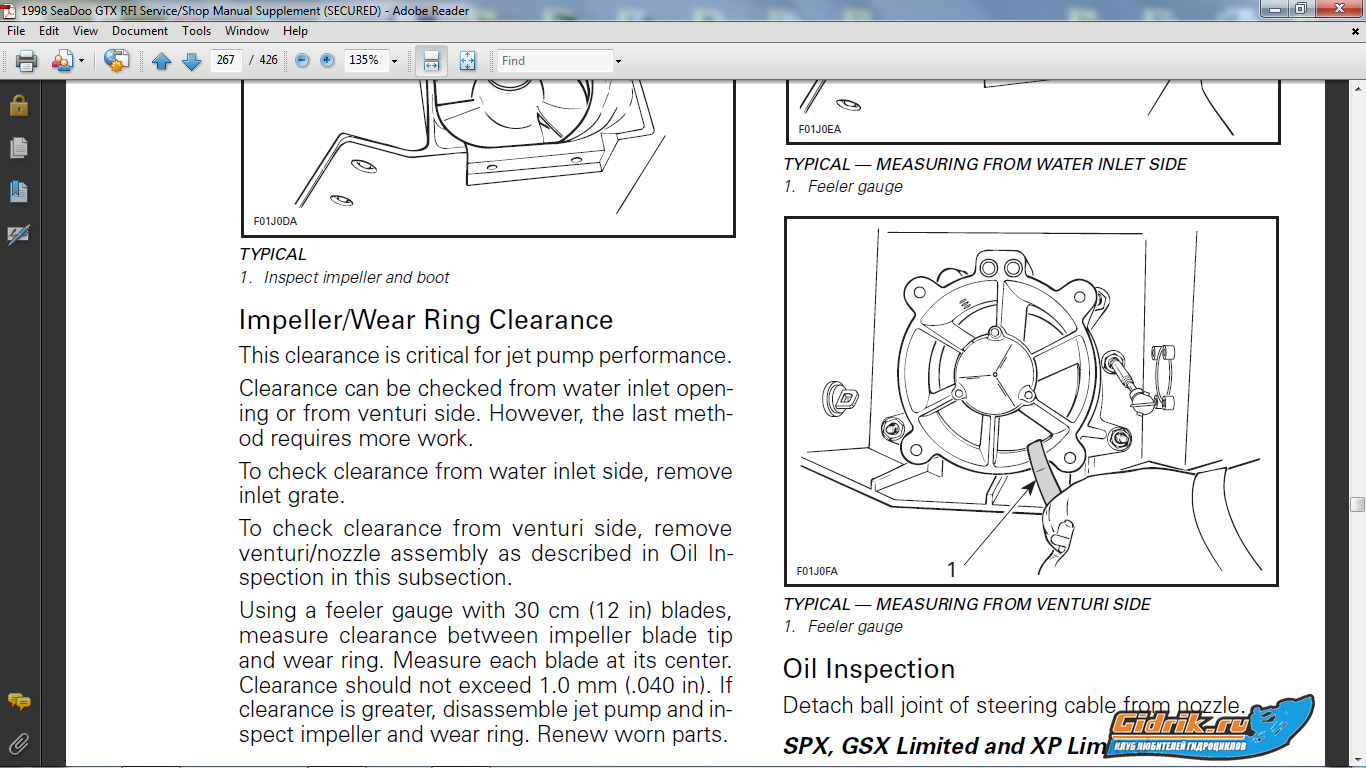

Eklips писал(а):
Shrek писал(а):
Eklips писал(а):
это предхоз так эксплутировал
Причем тут предхоз??? :crazy:
И ты его сейчас также эксплуатируешь! Если у тебя импеллер гуляет в "домике" как хрен в трехлитровой банке...
Что не понятно? Схема выше. Подшипник №9. Вал люфтит. Импеллер касается "кольца" в "домике" и съедает его. Гидр буксует при разгоне и не едет, а только воду бурбулит. Установка нового кольца - хватает на 15 секунд работы импеллера. Там люфта вообще не должно быть. И зазор допустимый импеллер-кольцо 1 мм всего, а у тебя 10 мм...

СообщениеДобавлено: 29 апр 2017, 02:08
Сообщения: 2883
Имя: Валерий
Поблагодарили: 20 раз
А так меряют плоским щупом (на рисунке позиция№1). Комплект щупов покупаешь в автомагазине для регулировки клапанов на ВАЗ-2108 за 35руб.
