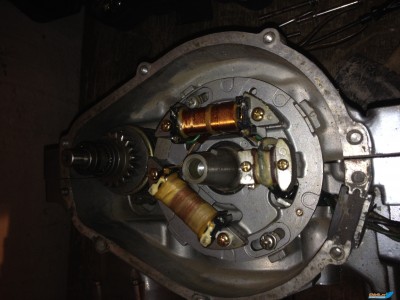

Евгений Владимирович писал(а):
понял Вадим. еще бы носом в эти сальники, где вот они на двигателе))))
Комментарий к файлу: Сальник он там )))
image.jpeg [ 1.12 МБ | 7016 просмотров ]

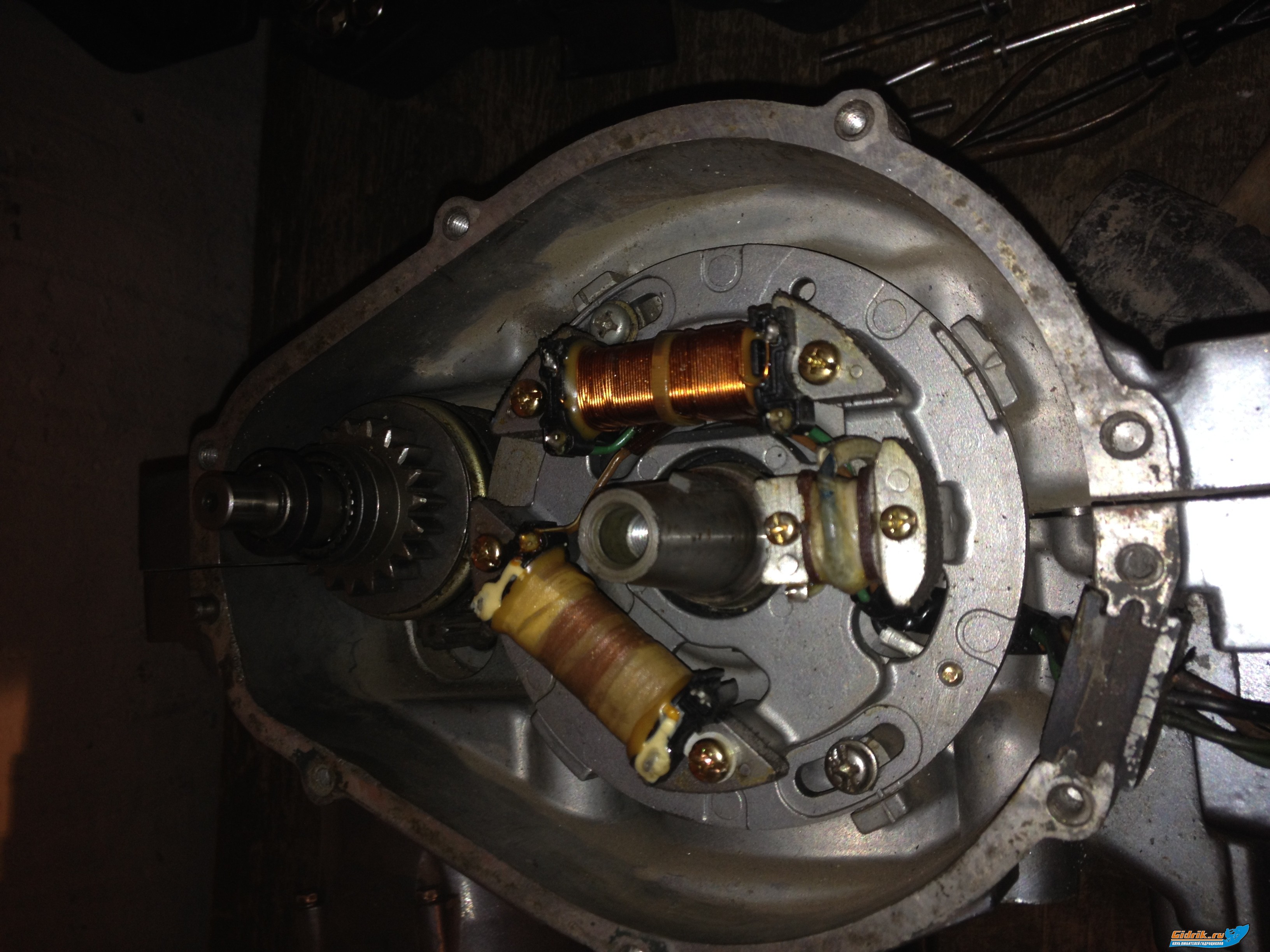

СообщениеДобавлено: 01 мар 2017, 16:11
Сообщения: 129
Имя: Дмитрий С
Найди сальник новая игра ))
Комментарий к файлу: И тут тоже сальник )) сам найдёшь или обводить нужно ?
image.jpeg [ 1.45 МБ | 7014 просмотров ]

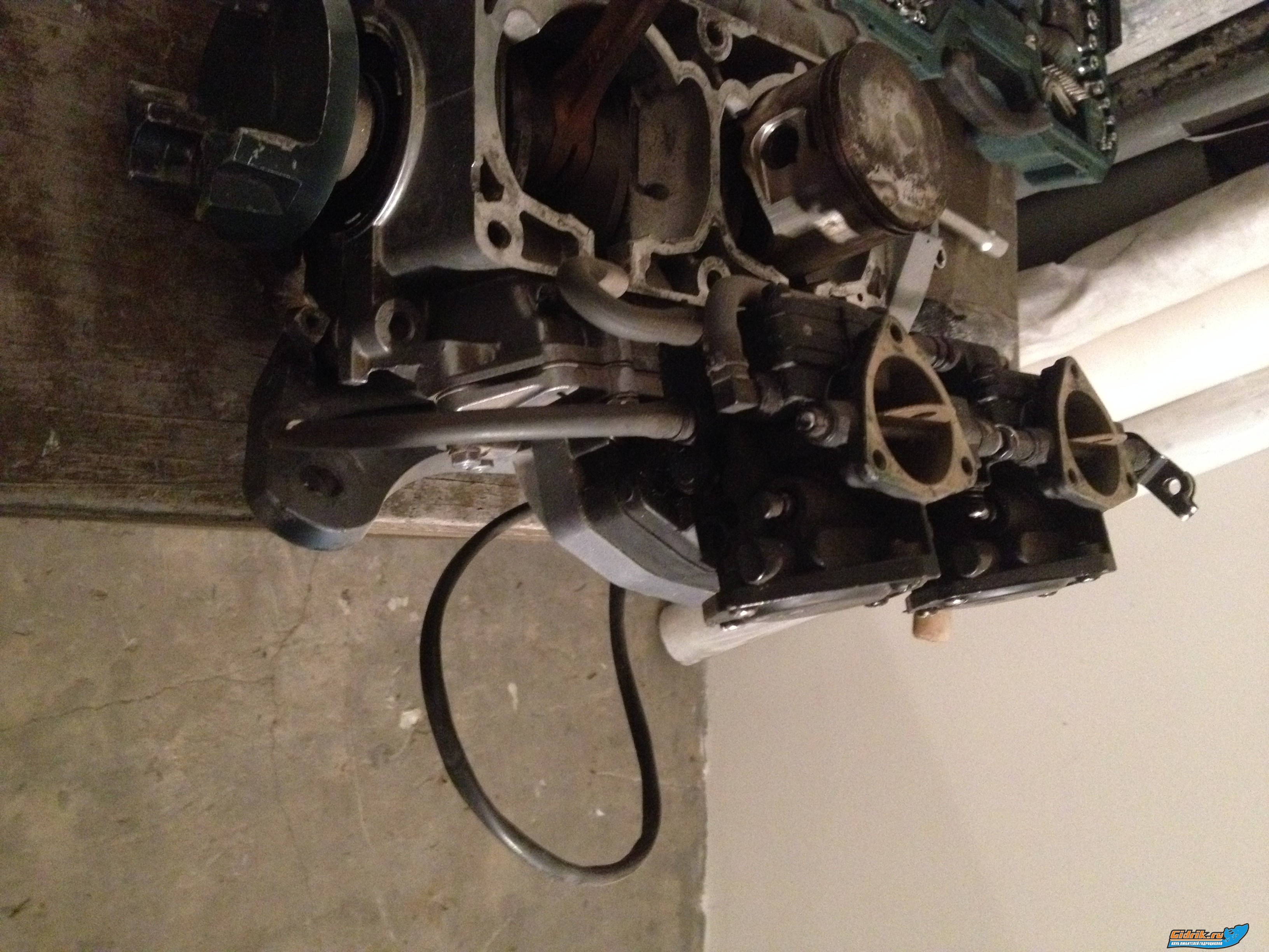

Вадим! Язак для достижения истины один /чтоб небыло пи...дежу делай всё по чертежу/ в на шем случае по мануалу. А какой учитель такой и ученик. Без обид!!!
Ты обяснил последствия подсоса для поршневой. Молодец! Но задача была найти причину в неэфективности подсоса. А это плохая производительность топ.насосиков в карбах которые работают за счот разряжения в картере при движении поршня туда, сюда и если сальникам жопа. Сосёт под сальником так как он ближе. Вывод, на... сосать всю магистраль по шлангам и жиклёрам чтобы наполнить систему топливом на стартере этого может быть недостаточно.
Вот это имхо правильный ответ на понятном языке! И вставте мне палку в винт если я неправ. :x
