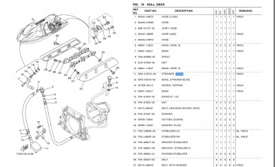

Кстати, а есть ли у GP водоотливная помпа? Что-то я не пойму..
На схеме 11 номер - написано, что помпа с фильтром.. Но как-то я до сегодняшнего дня водоотливные помпы себе по-другому представлял..
Нужна ли GP-шке доп. помпа?

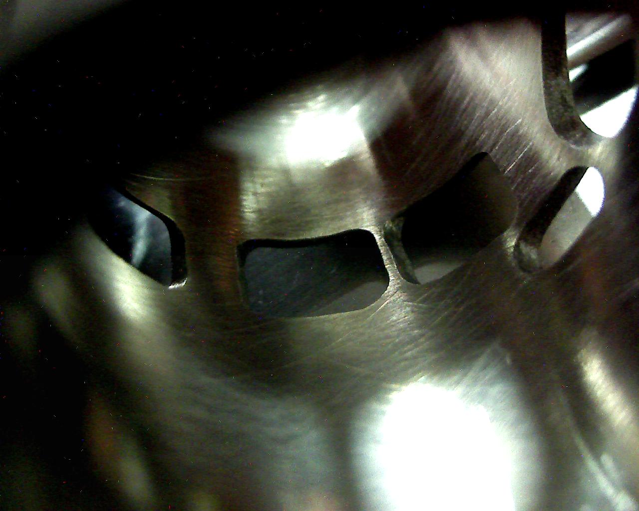

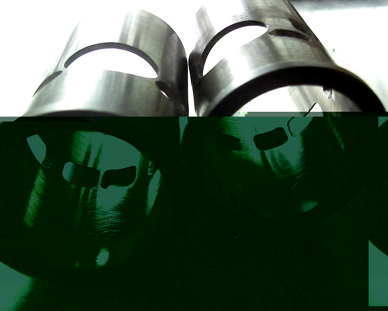

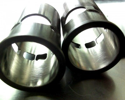

Для судомодели движка 30 сс чугунные гильзы покрывал никосилевым покрытием, предполагались обороты до 24000.

http://ru.wikipedia.org/wiki/%D0%91%D0% ... 0%BE%D0%B2
дааа, тут тоже про алюминиевые цилиндры... (надо будет по подробней поизучать этот вопрос...)
а как ты чугуний алюминием (никасилем) покрыл???

Технологию никасл в отечественных разработках называют КЕП комбинированные электрические покрытия.
В улучшенном виде КЕП в этой ссылке
http://translate.google.ru/translate?hl ... CDwQ7gEwAQ
В покрытие входит, никель легированный фосфором или бором или и бором и фосфором вместе плюс зерна керамики.
Покрытие можно наносить на чугун сталь и алюминий.
На фото чугунная гильза с КЕП в состав которого еще несколько металлов входит.
Цена от 5 до 10 тыс.
