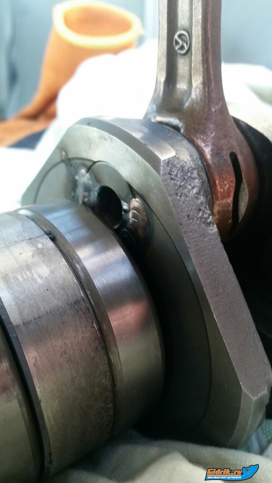

ладно про колено потом,ехать нужно.скажу лишь ,что варить щеки нельзя.кроме идиотов америкосов этого никто не делает.разве что только если металл уже просел и не держит щеки в положенных градусах.тогда для продажи можно))т.к.ориг.щека с например монолитным пальцем километр денег стоит.вот тебе за чем щеку на сварку сажали???
а потому что не держала в положеных градусах. Не балансировалась. но щека оригинал и натяг уже не тот

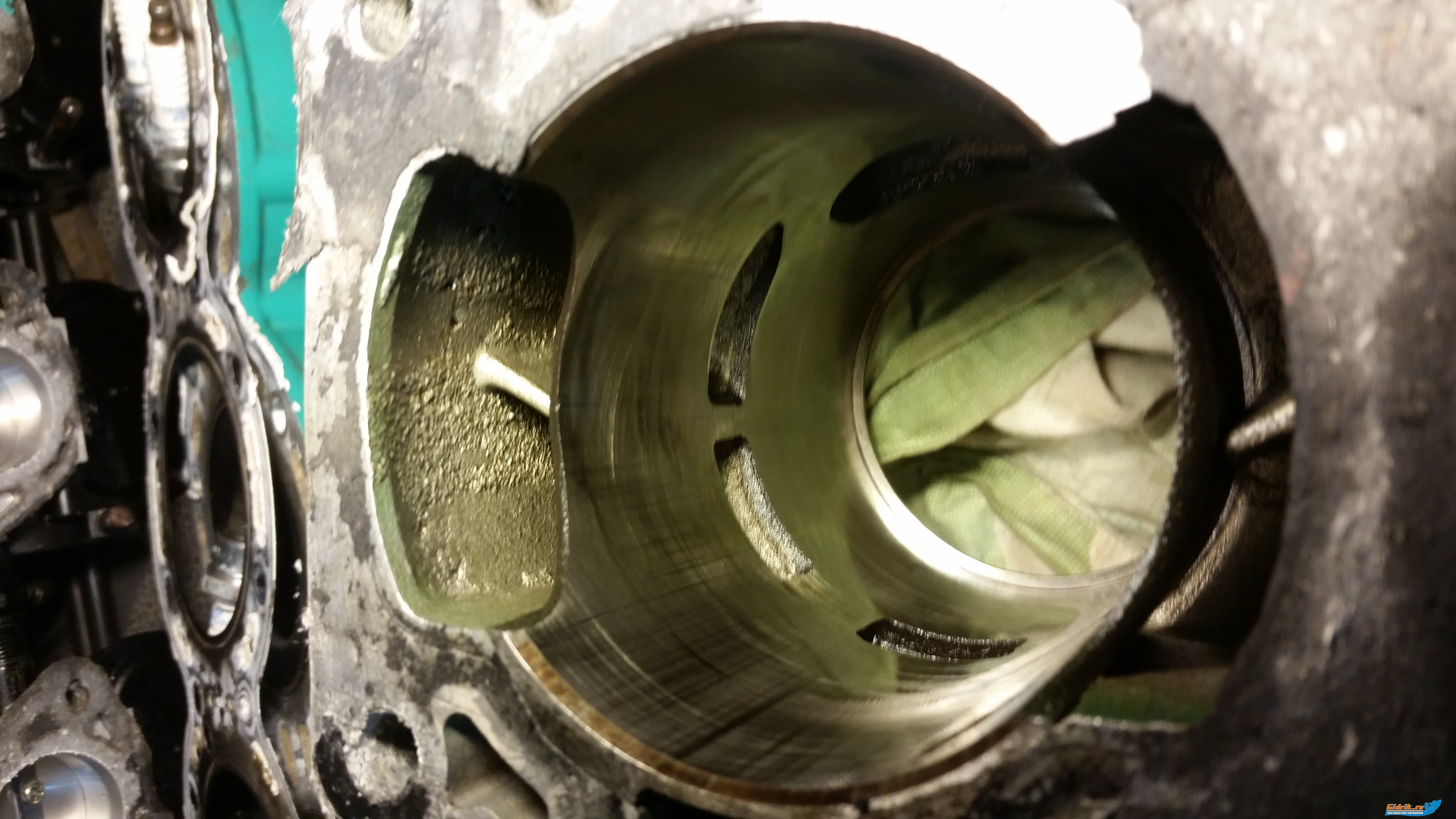

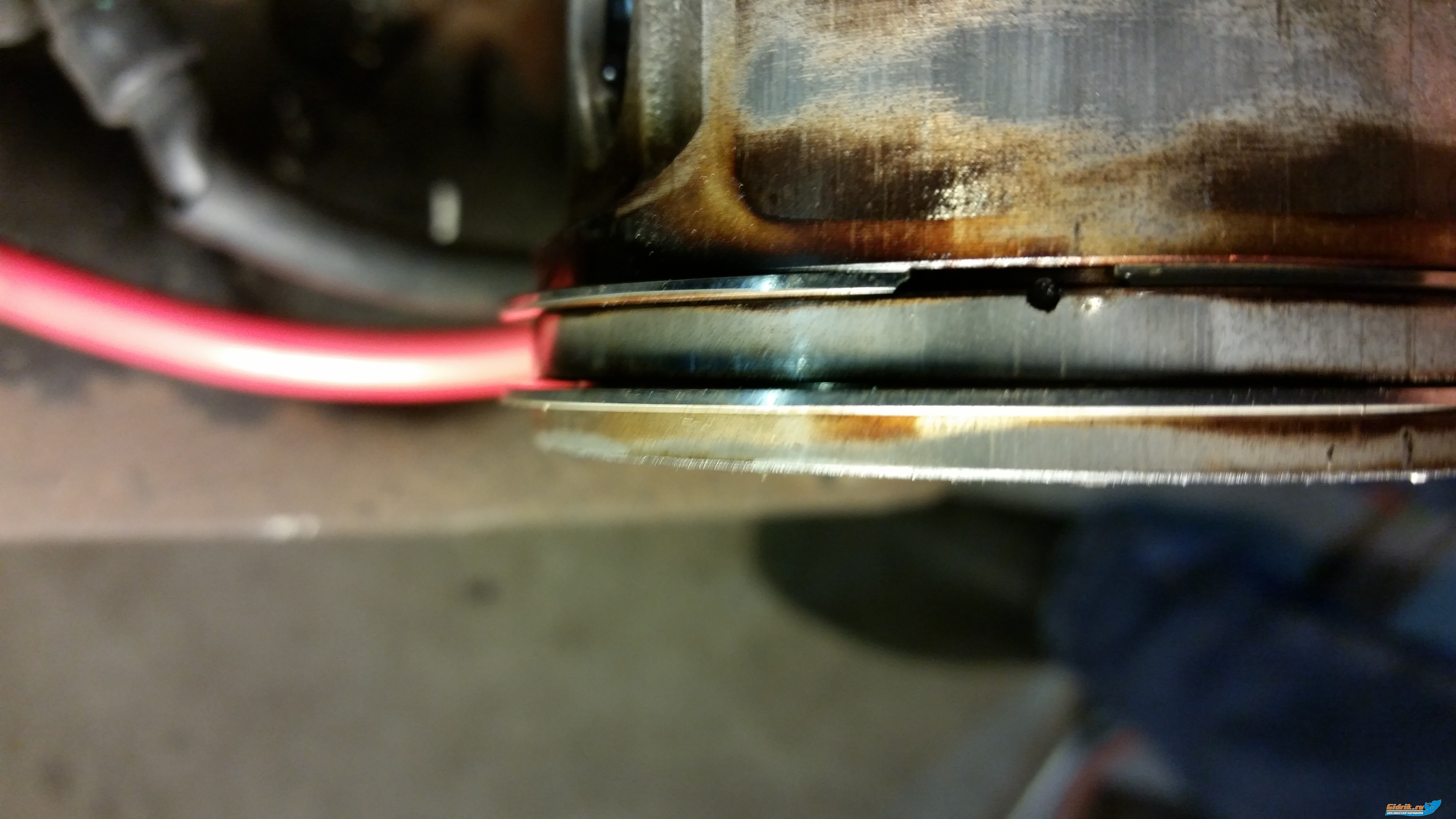

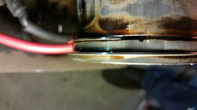

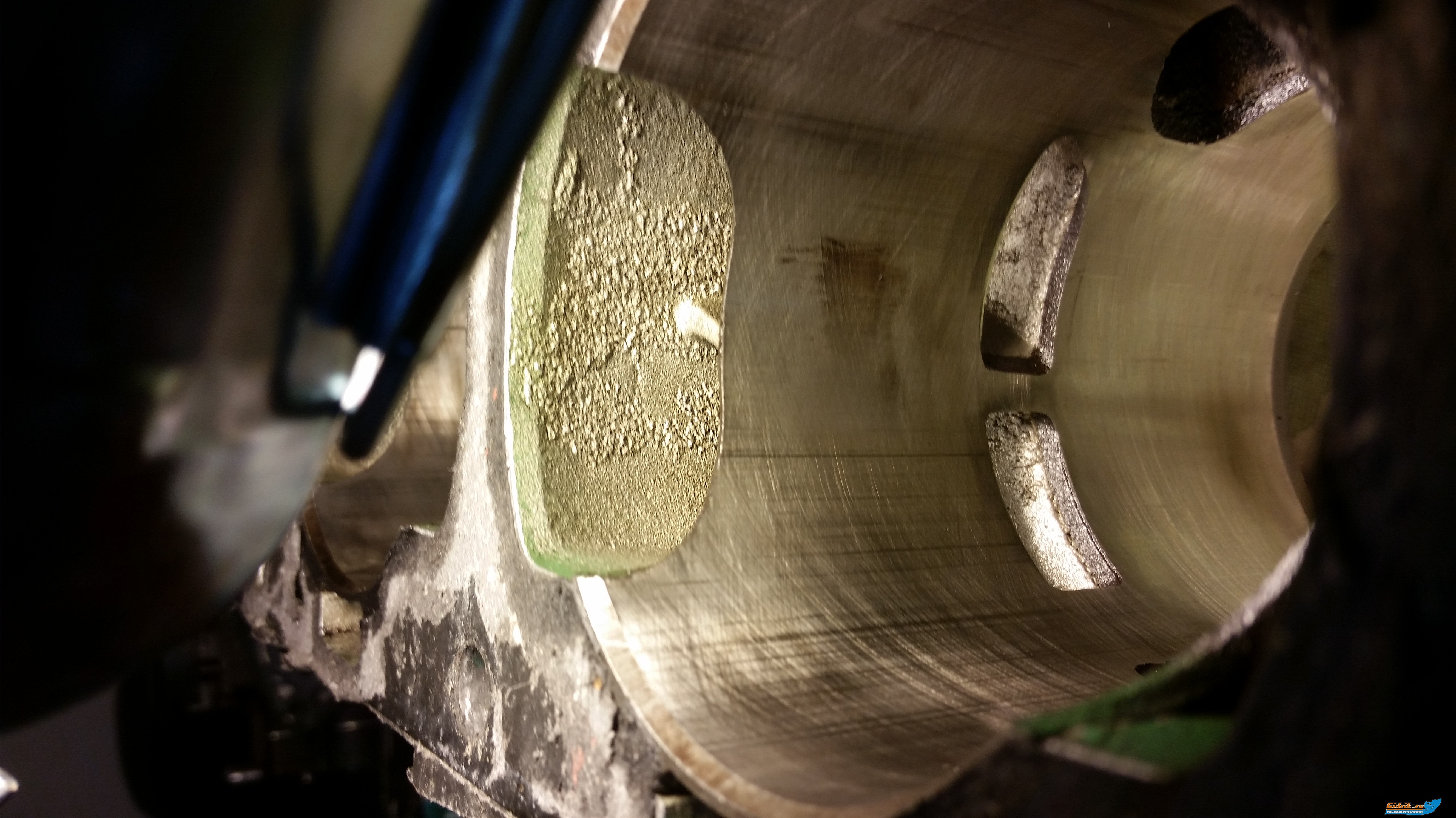

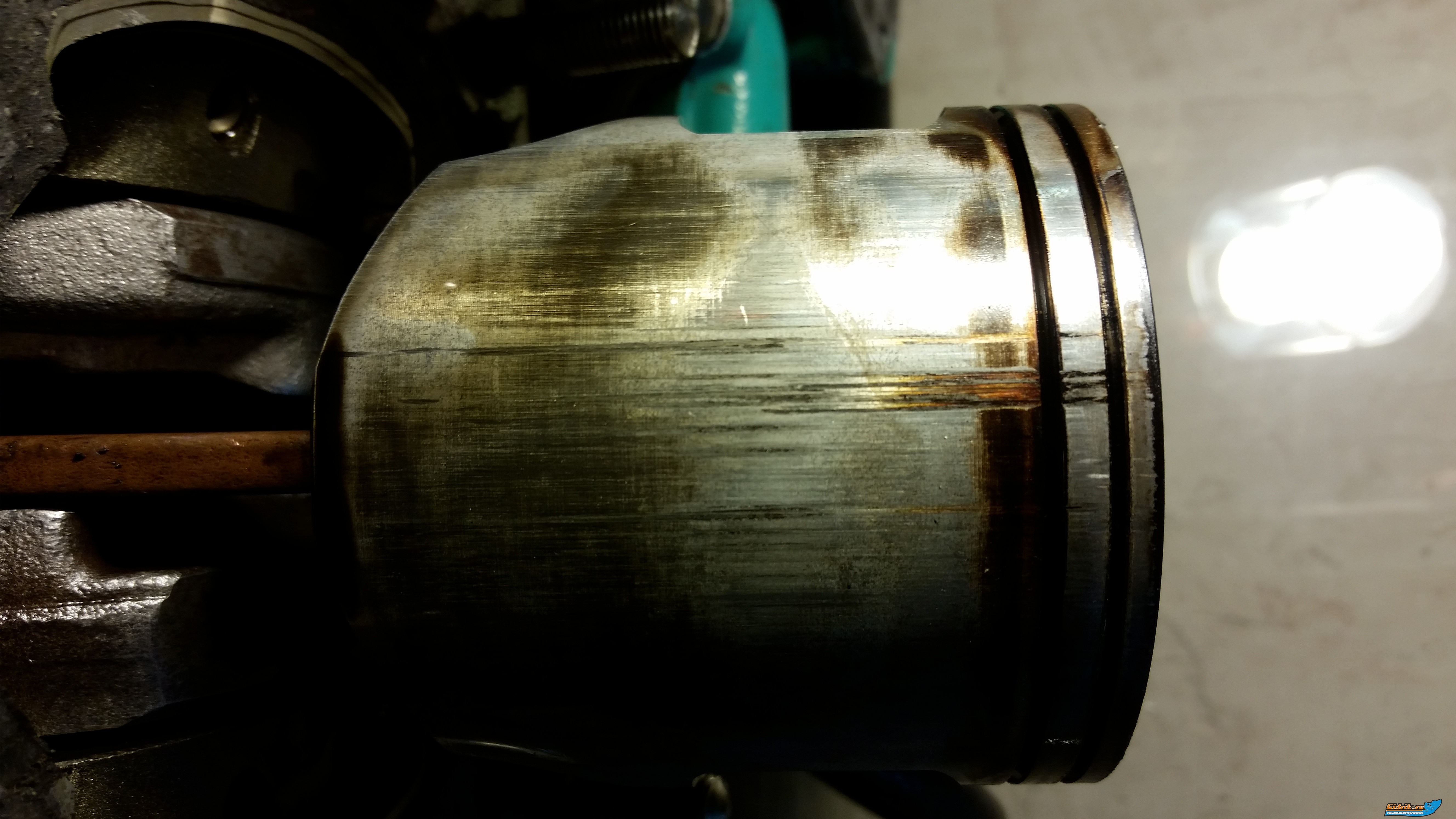

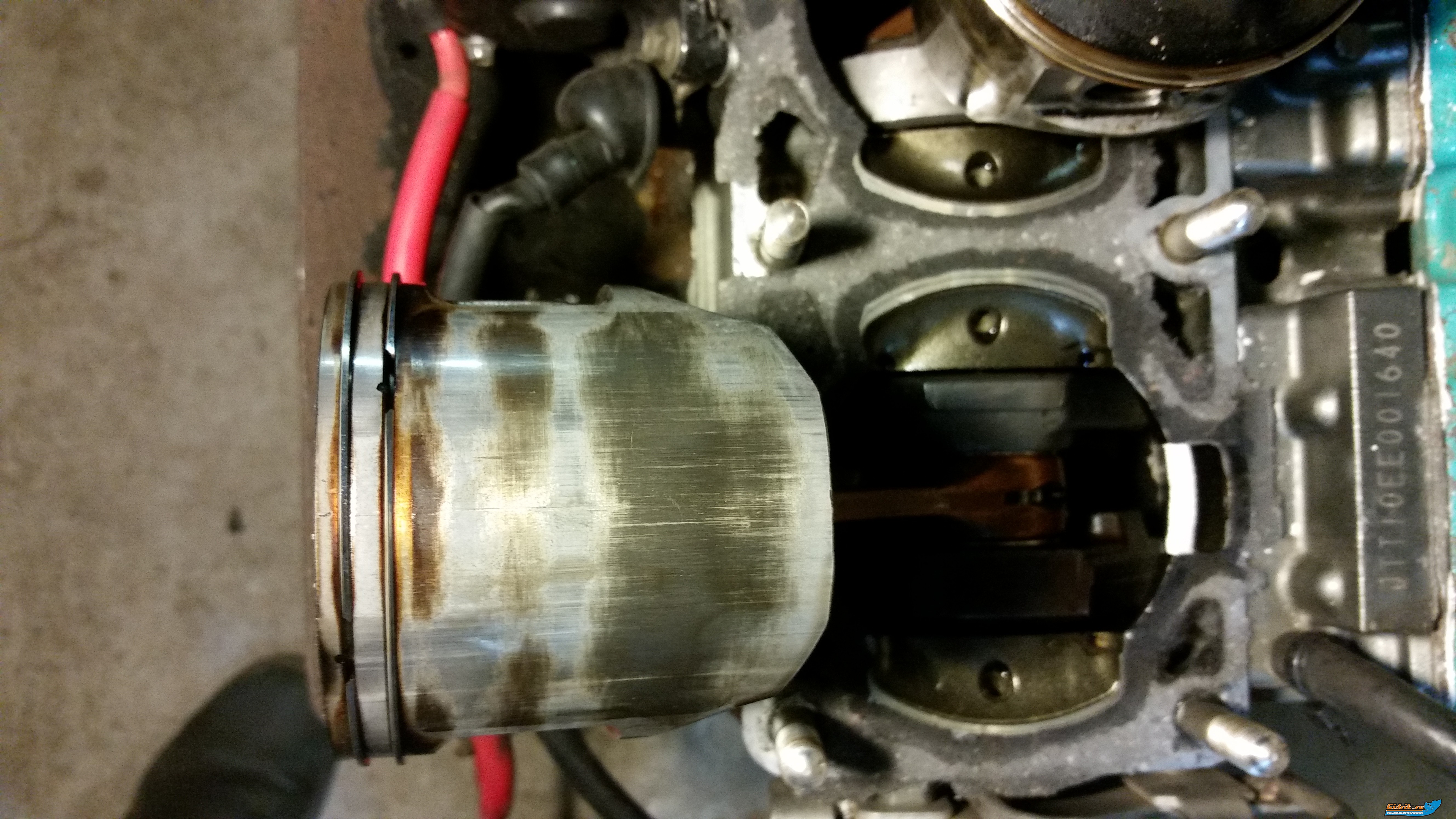

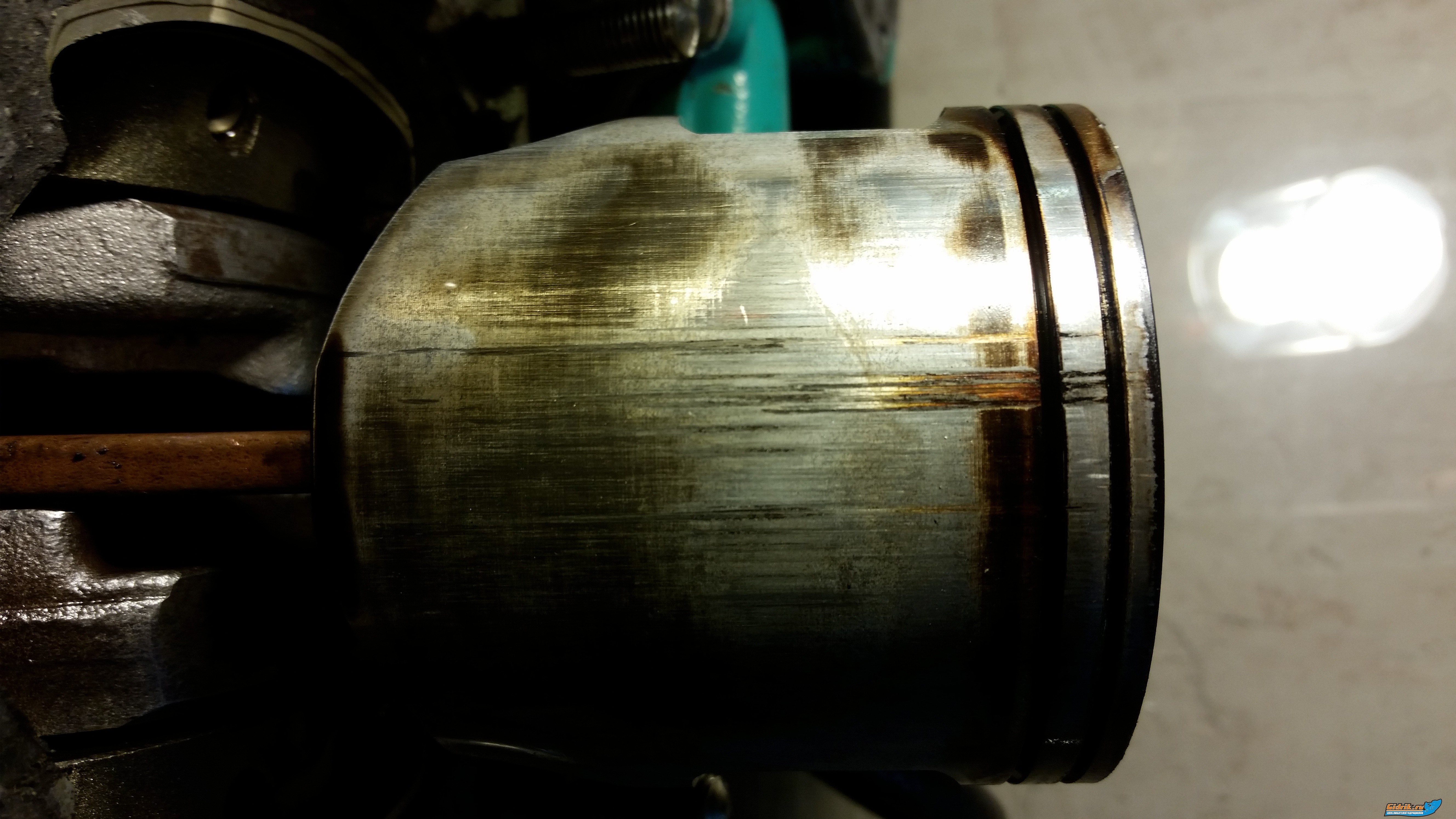

Все раскидал. Все норм. Но как раз на 3 ем прихват со стороны выпуска. Вот он я так думаю и виноват в потере компрессии. Замена колец надеюсь изменит ситуацию с компрессией. И стояла прокладка паронитовая она толще родной железной раза в 2. Это могло влиять на степень сжатия. Ваши коментарии?
20170912_205932.jpg [ 1.83 МБ | 10866 просмотров ]

задир со стороны впускных или выпускных окон?
Я написал выше со стороны выпуска.

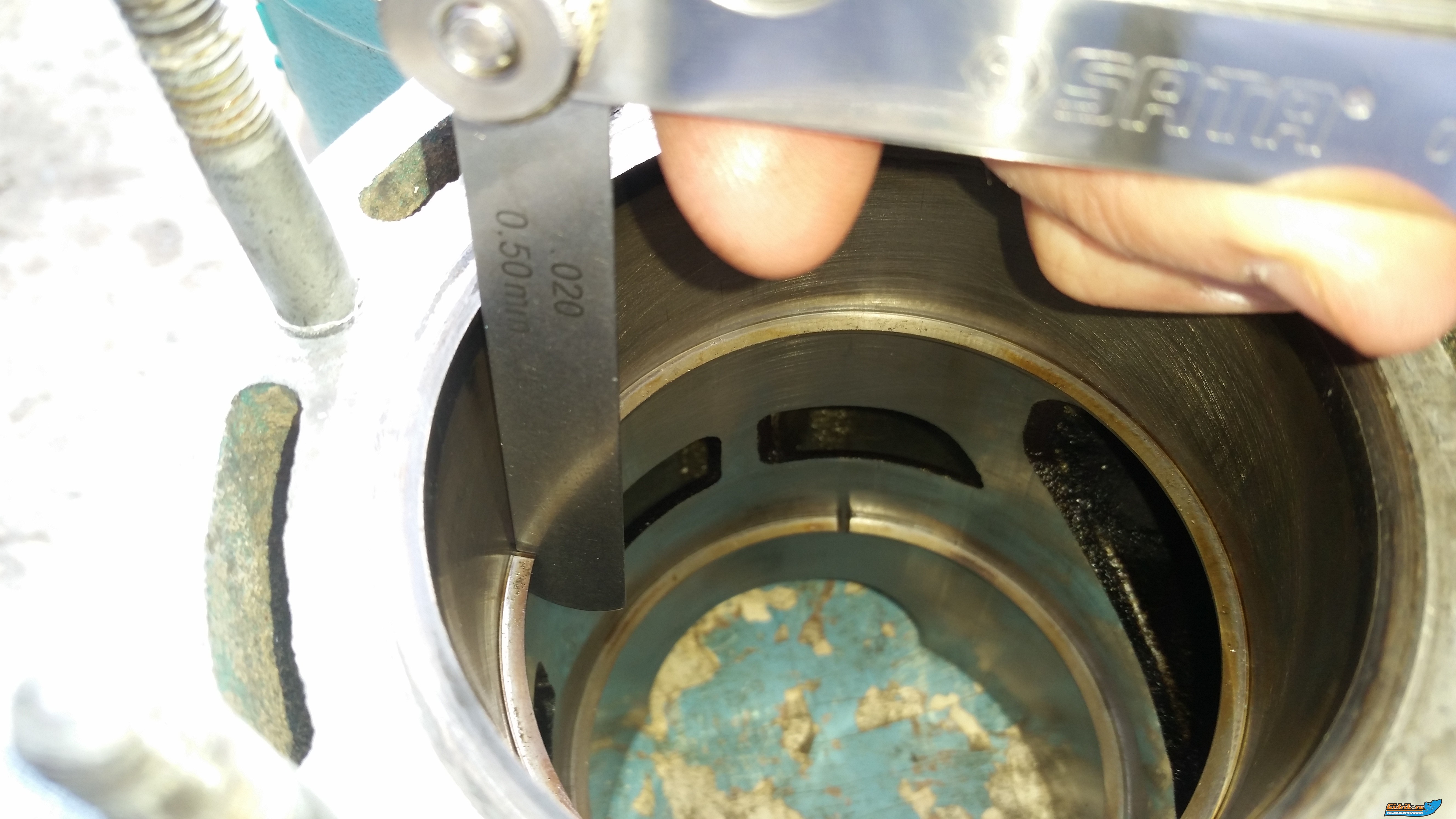

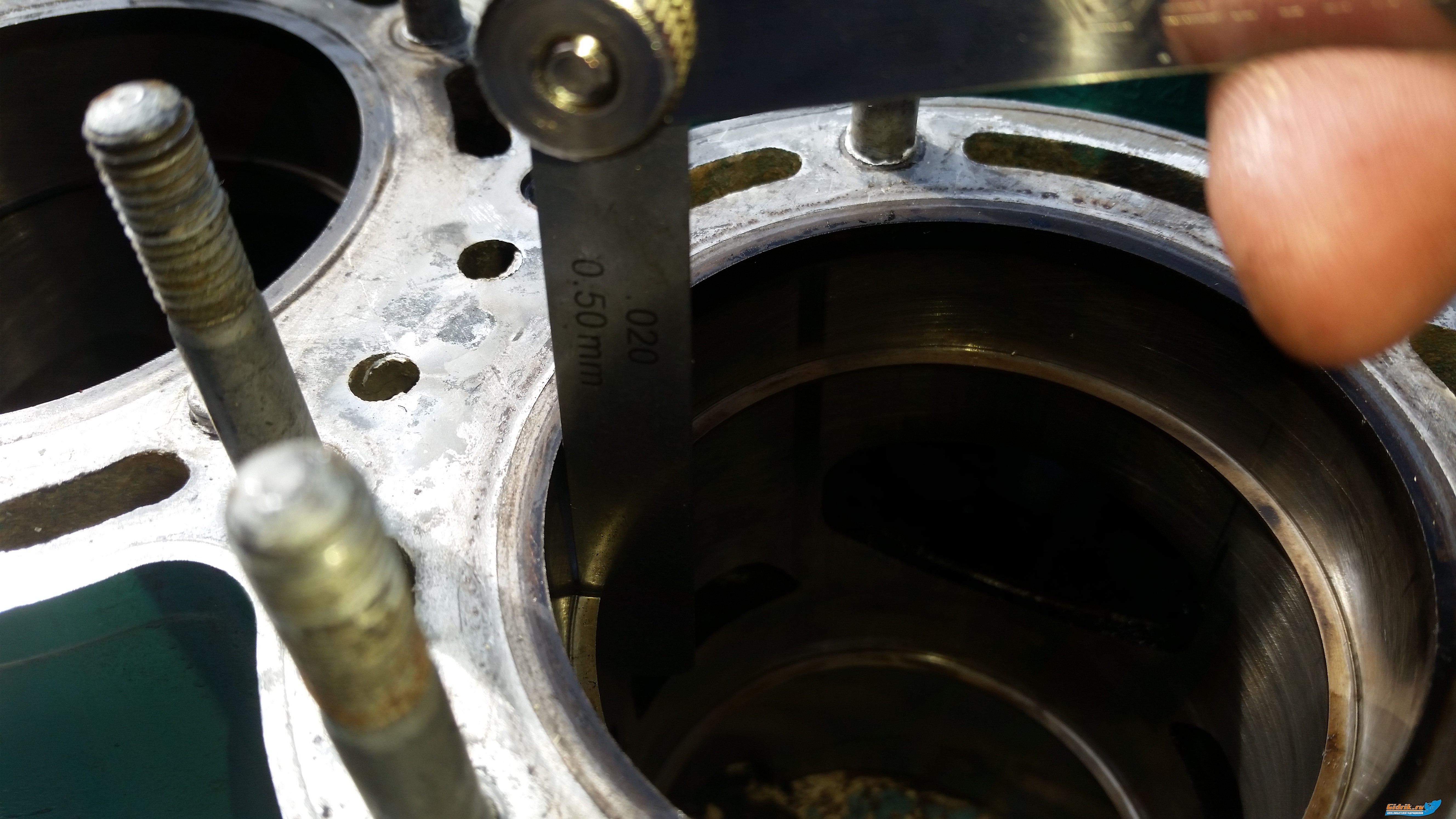

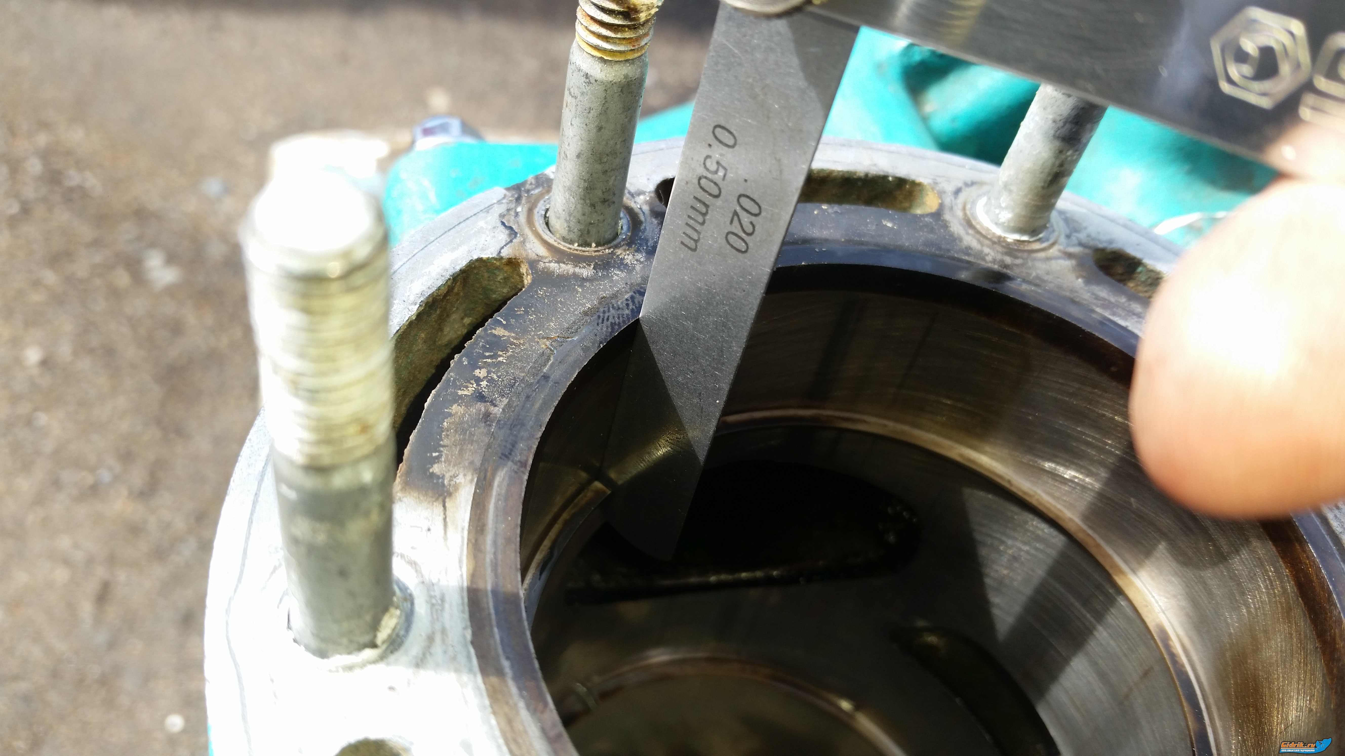

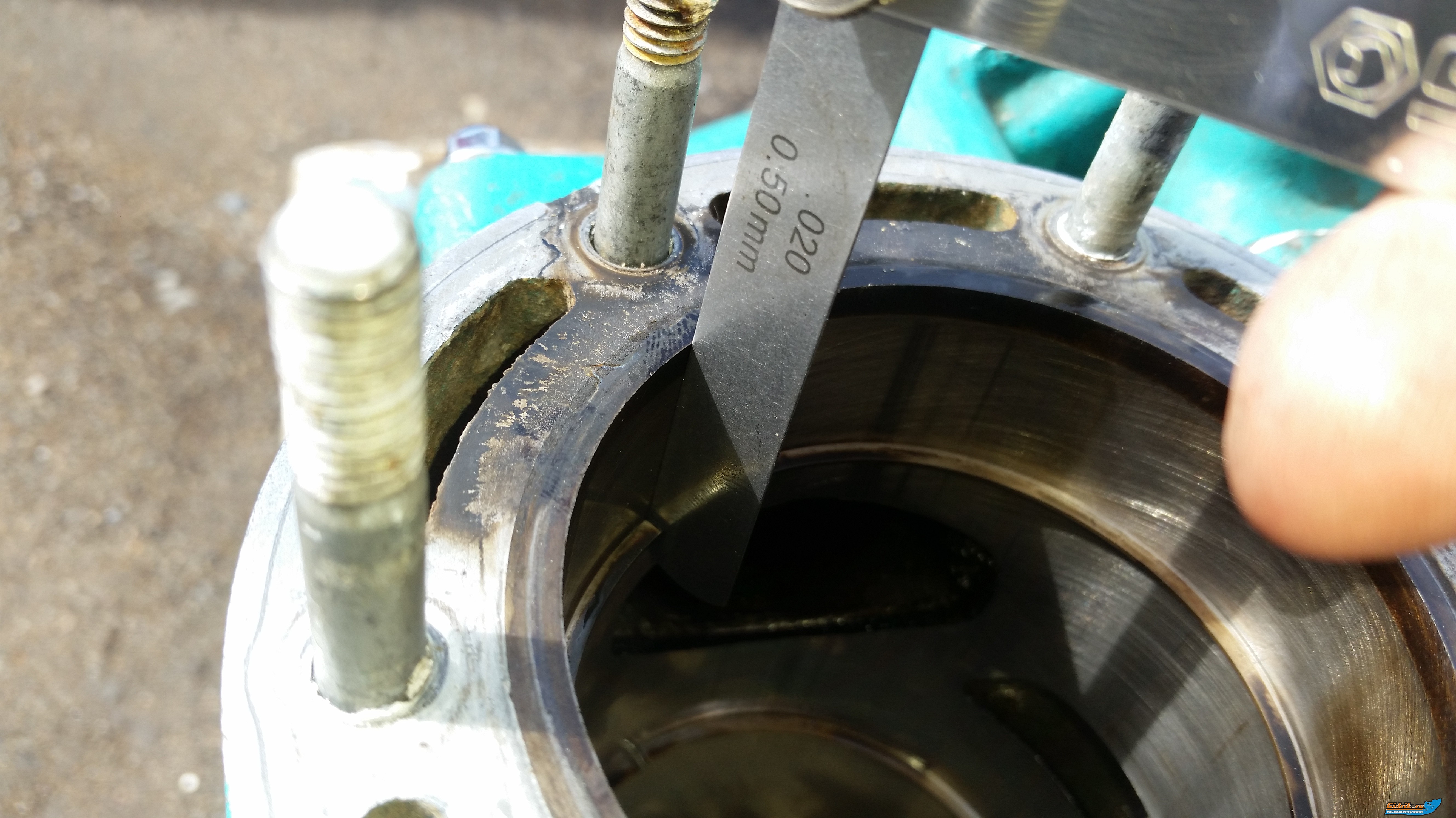

Померил все кольца. В верхней части 0.5 зазор в нижней 0.55. По мануалу от 0.25 до 0.40. Так на всех кольцах. Что делать менять кольца?
20170913_133956.jpg [ 2.14 МБ | 10850 просмотров ]

Так, на верочку - терни вех низ окон на всех трёх) и зимуй в тепле и с крепким сном)) :friends:

да самое збс, что моторка будет в тепле в квартире жить )) не тужить )) в одного снимать ставить я уже научился ))
да в принципе окна теперь совсем гладкие ) гляну еще может где че

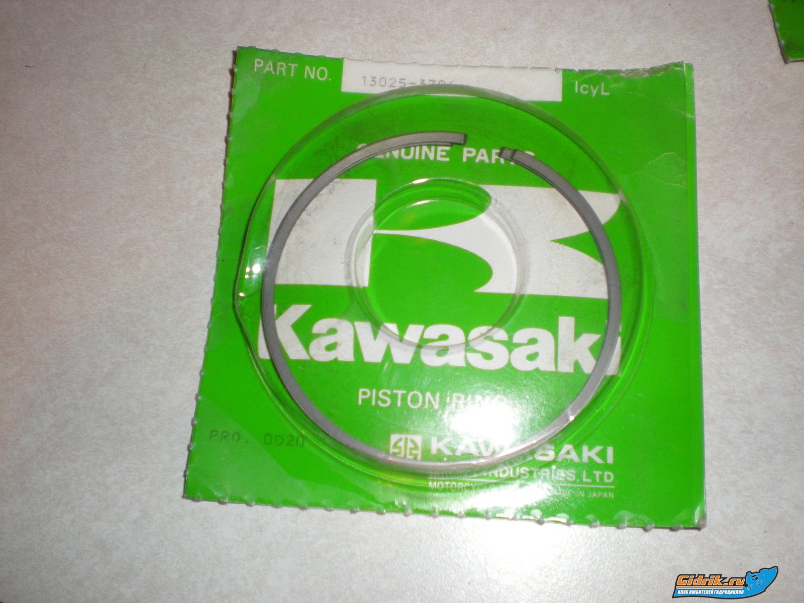

купил 3 комплекта колец )) 7300 за все.

Ну что ж друзья! Колечки приехали. Я конечно же их в цилиндры и на замер )) 0.25 почти не лезет 0.30 лезет щуп. По мануалу от 0.25 до 0.45. Так что все збс. Дело было в кольцах ))
