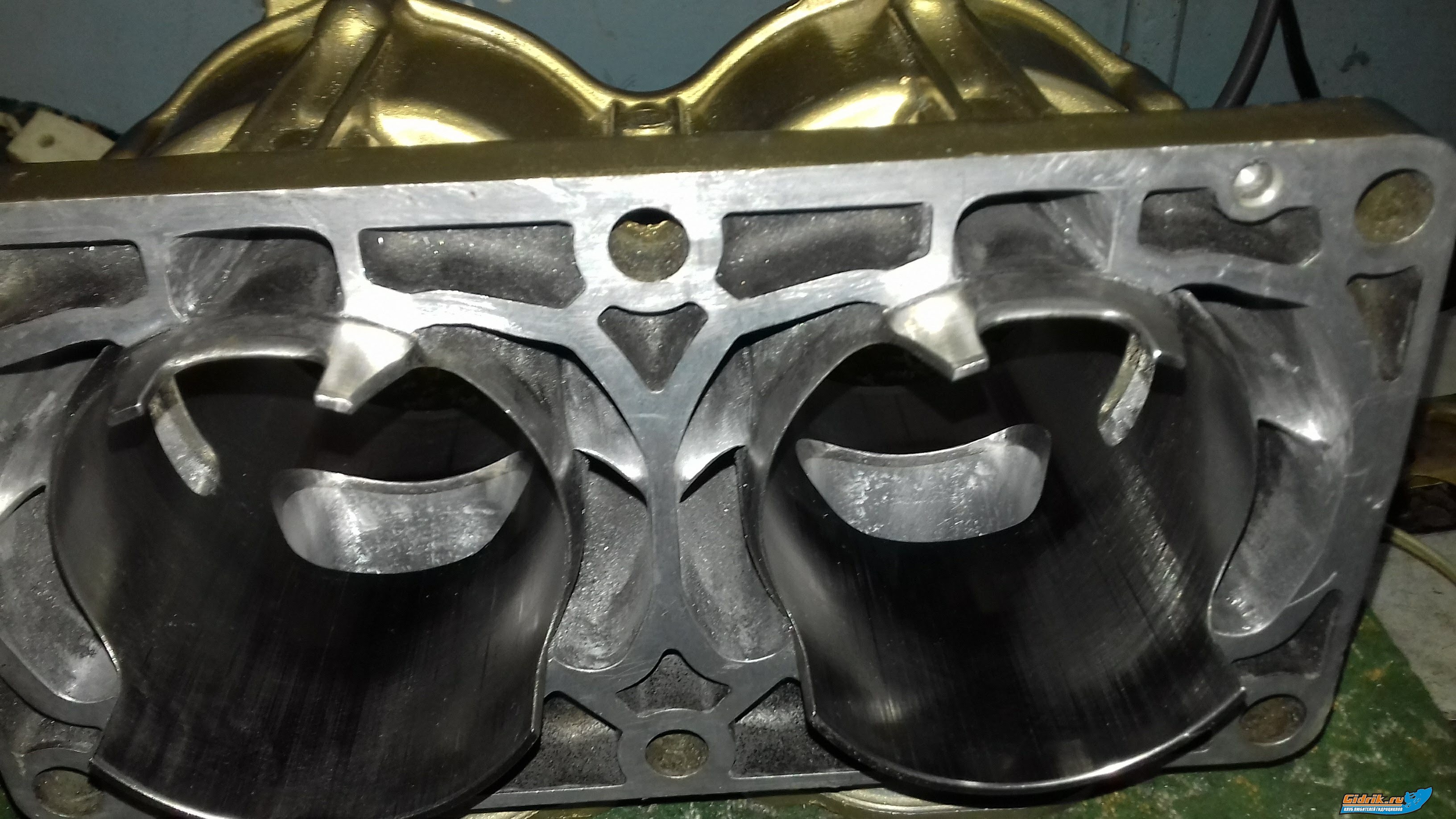

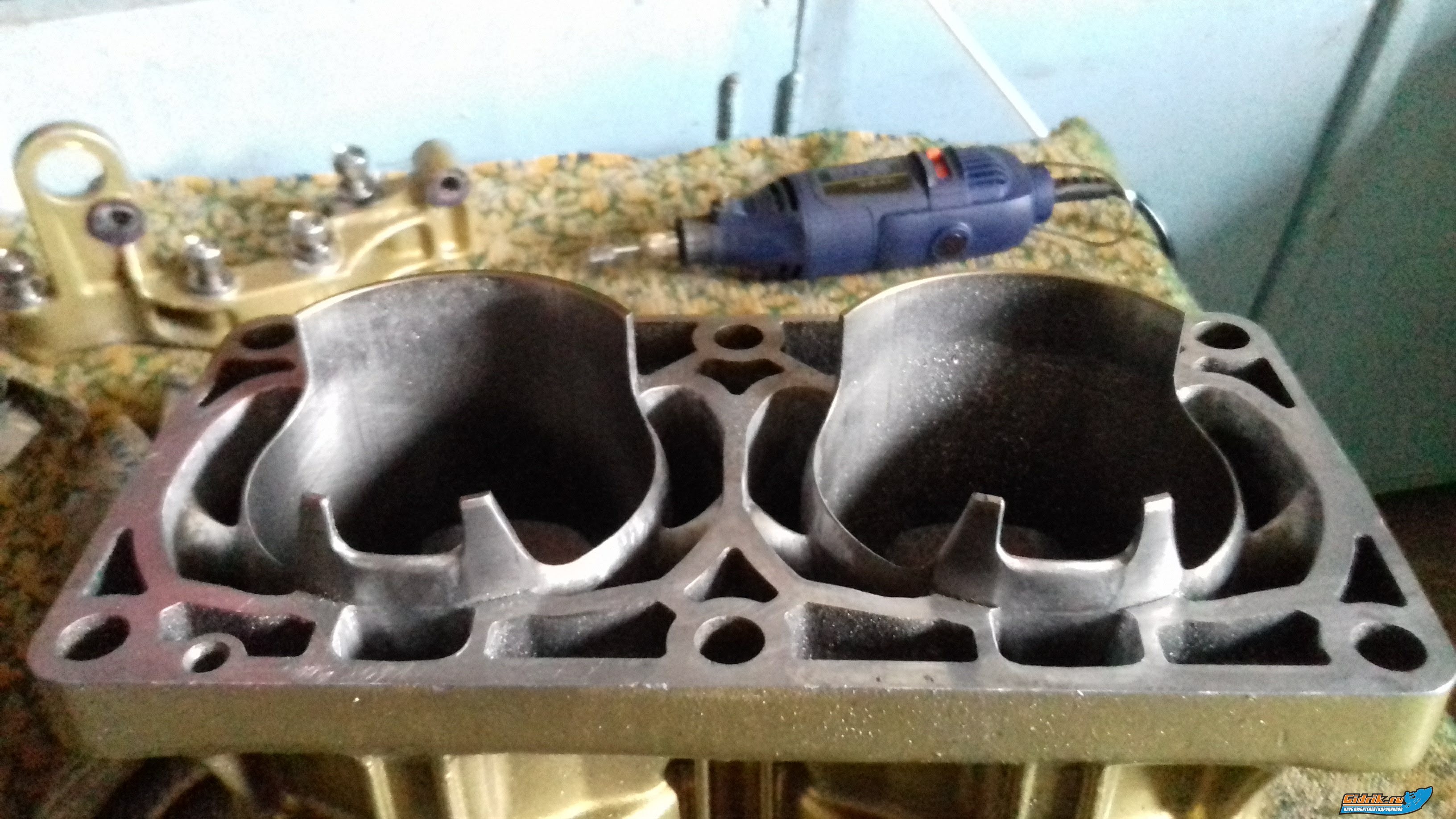

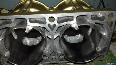

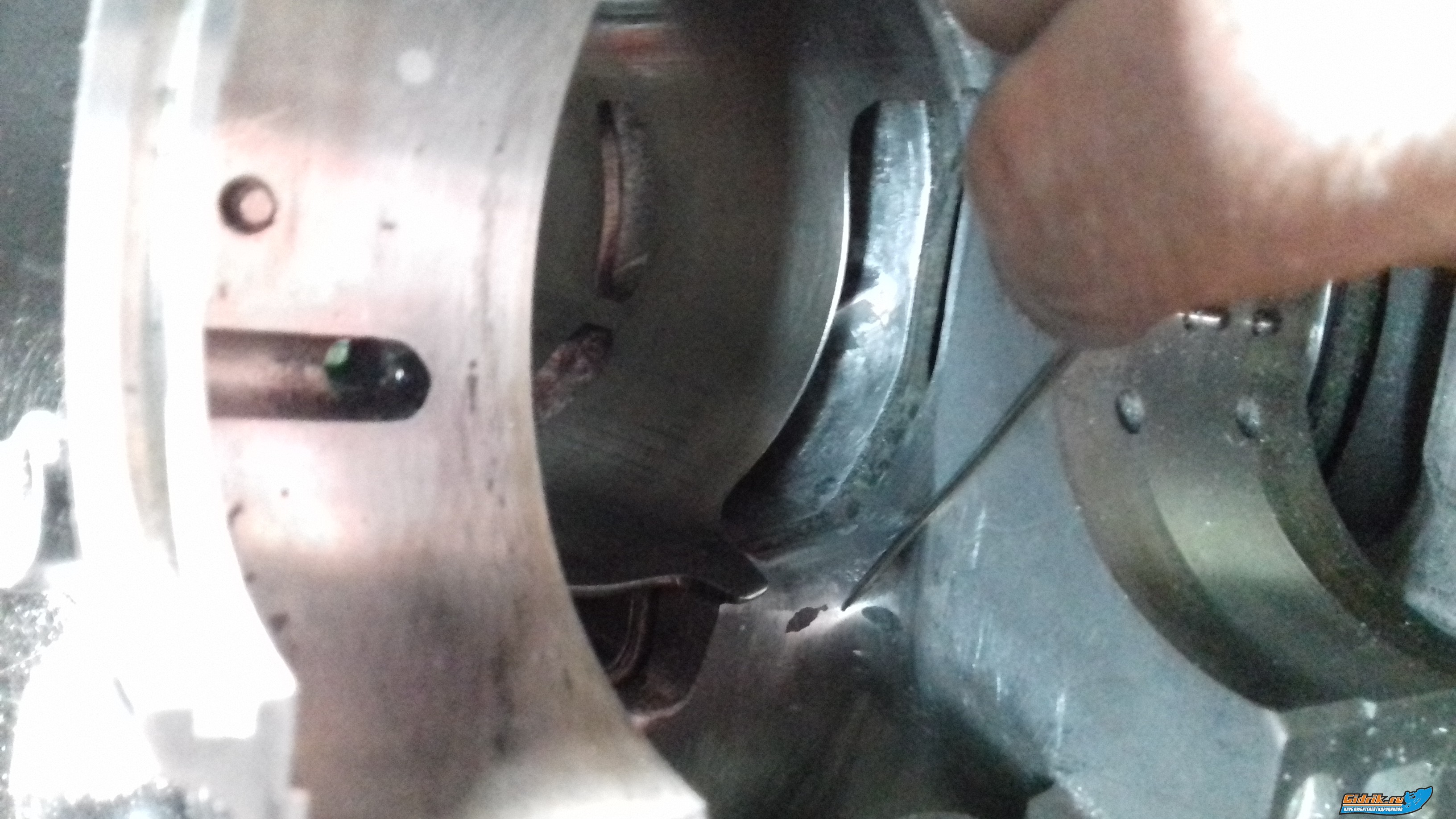

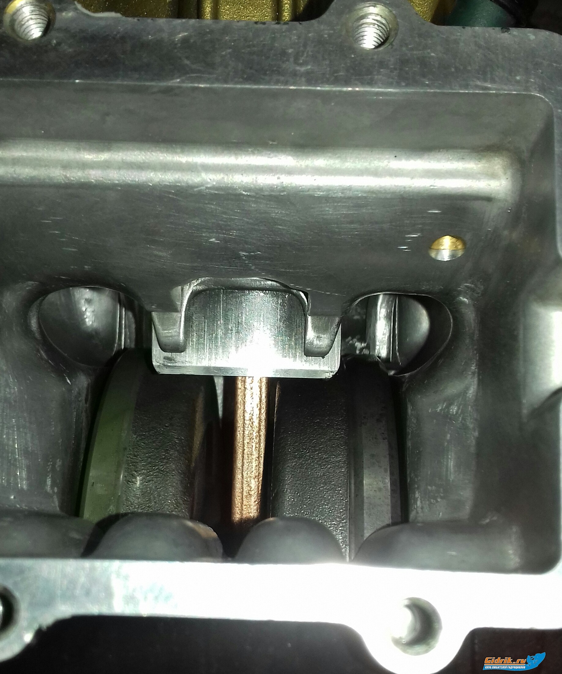

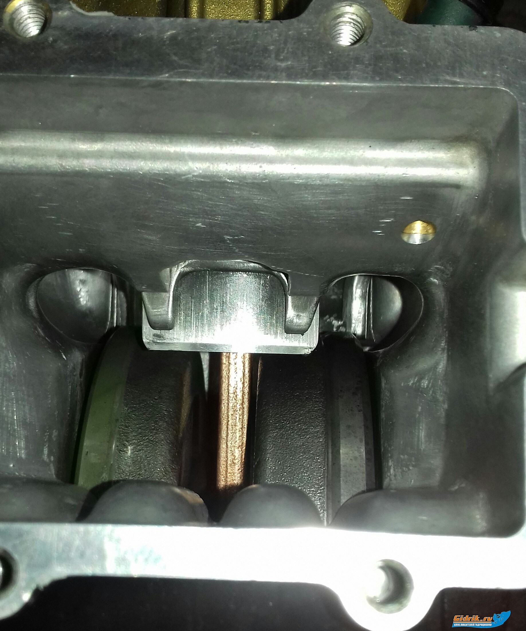

Здесь видны перегородки, они подняты со стороны литья блока 8мм. у гильзы 10мм., так- же переформирована конусность от существующей.
Видна разметка бустерного канала - базу брать от буста в блоке цилиндпов и переносить в кейс.
20190323_044331.jpg [ 979.54 КБ | 7864 просмотра ]
20190316_112629.jpg [ 992.97 КБ | 7863 просмотра ]
20190317_141309.jpg [ 1.03 МБ | 7862 просмотра ]

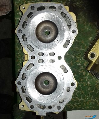

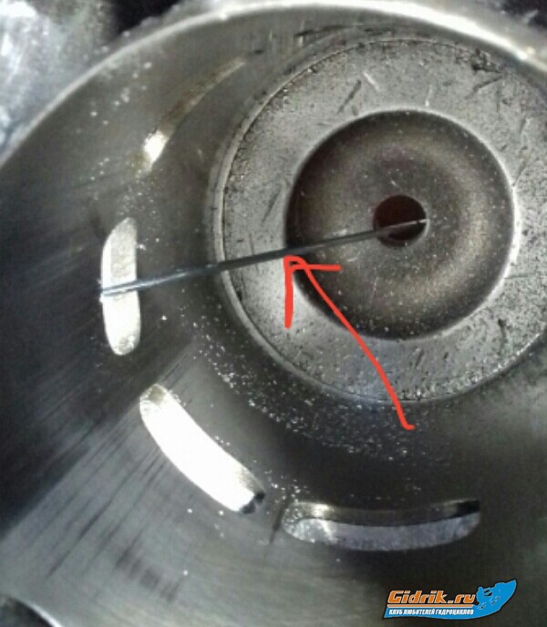

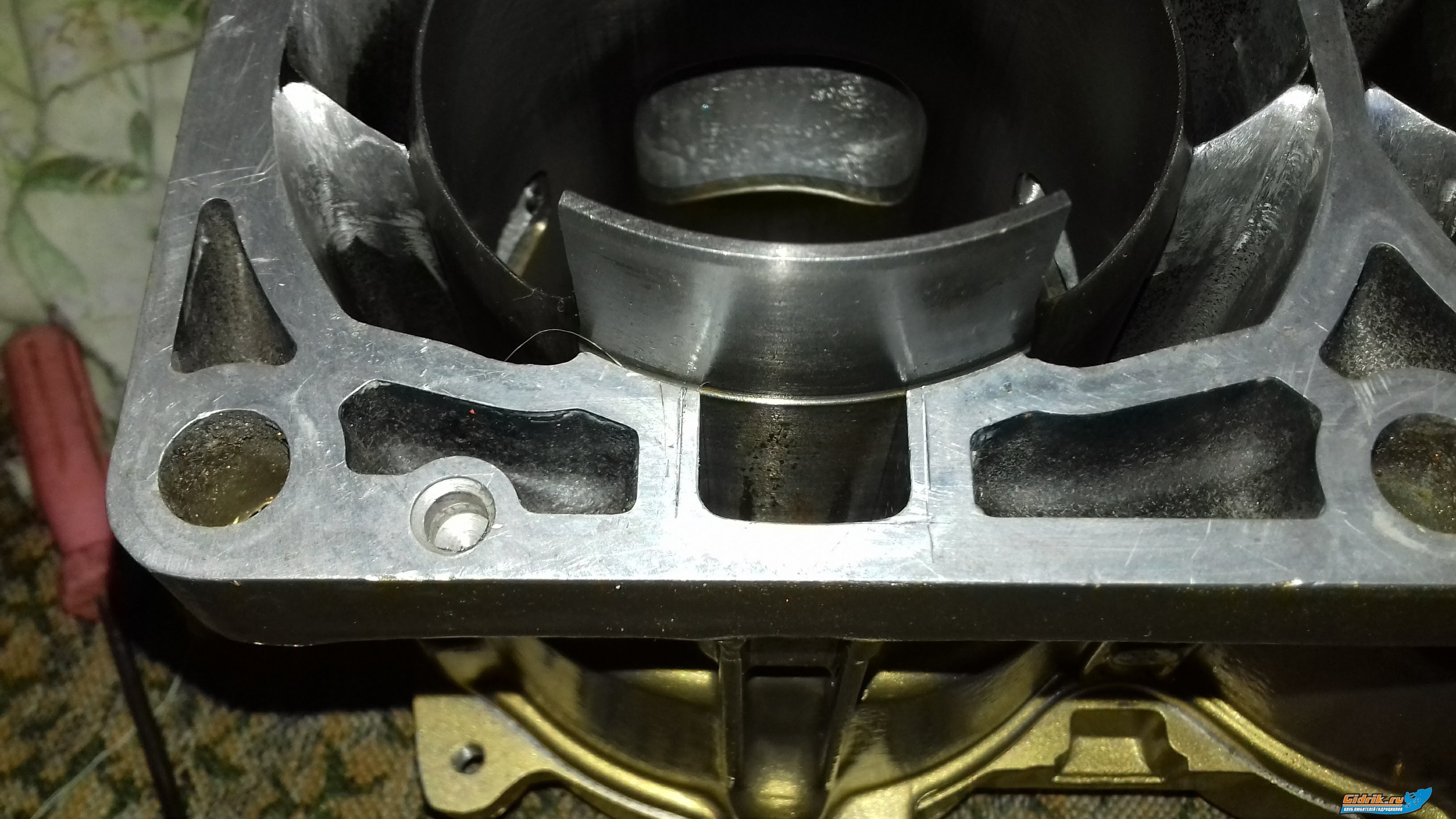

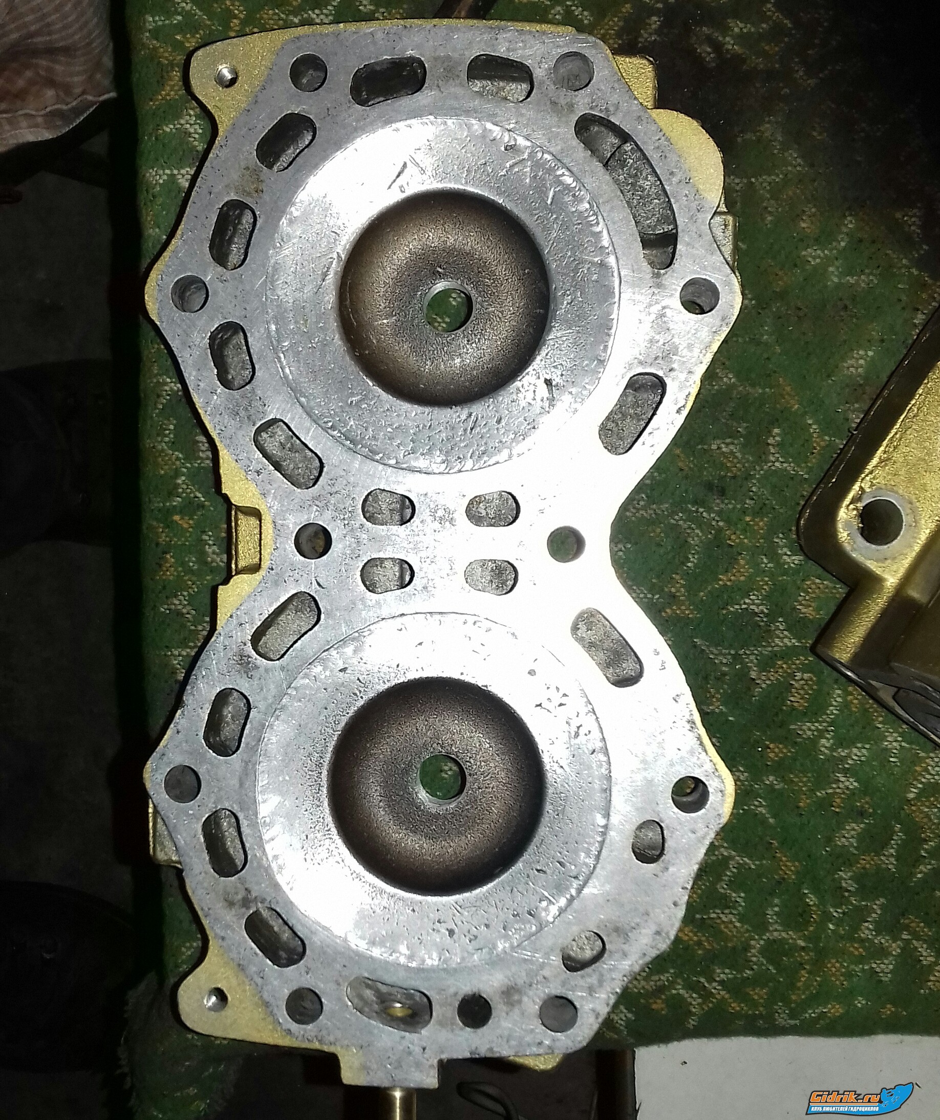

Тепловой был увеличен до 015., перещитан геометрический объём цилиндров, по факту размечена и в ручную разделана зона скиша в камерах згорания, изготовлена под заказ нужной толщины прокладка головы. Тем самым выдержан стоковый геометрический объём в цилиндрах и степень сжатия и безопасный сквиш 1.8мм. Компрессию не мерял)).
20190330_002930-1.jpg [ 1.1 МБ | 7861 просмотр ]

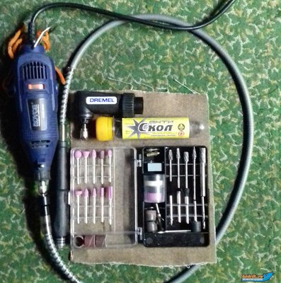

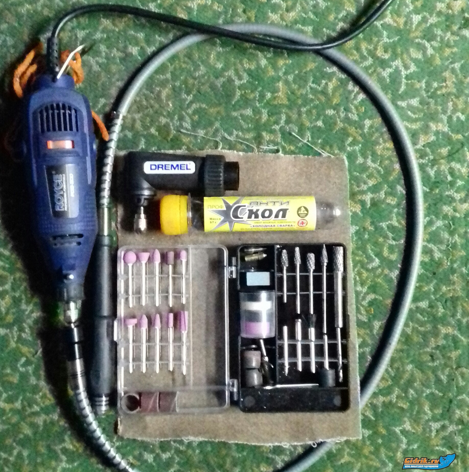

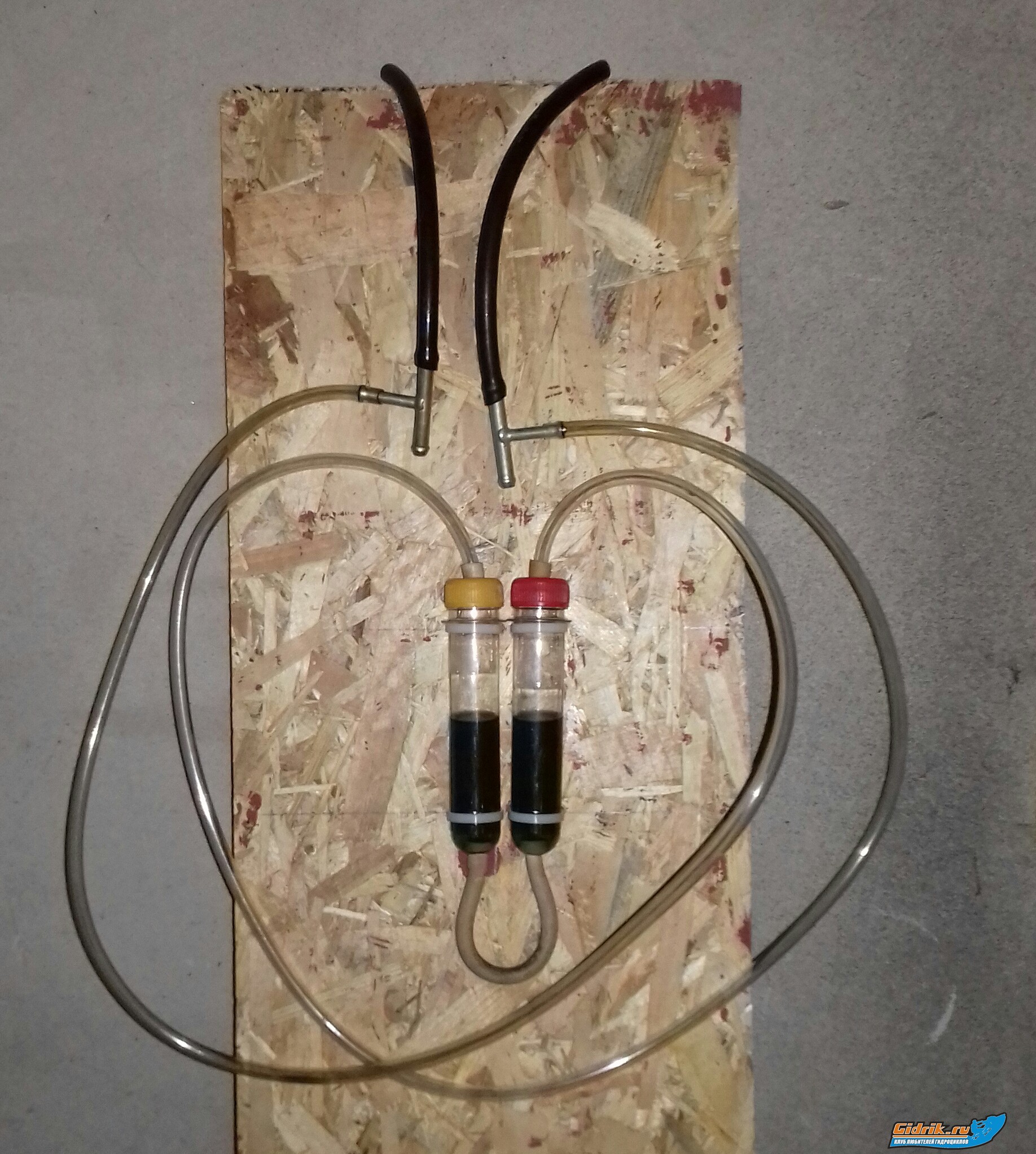

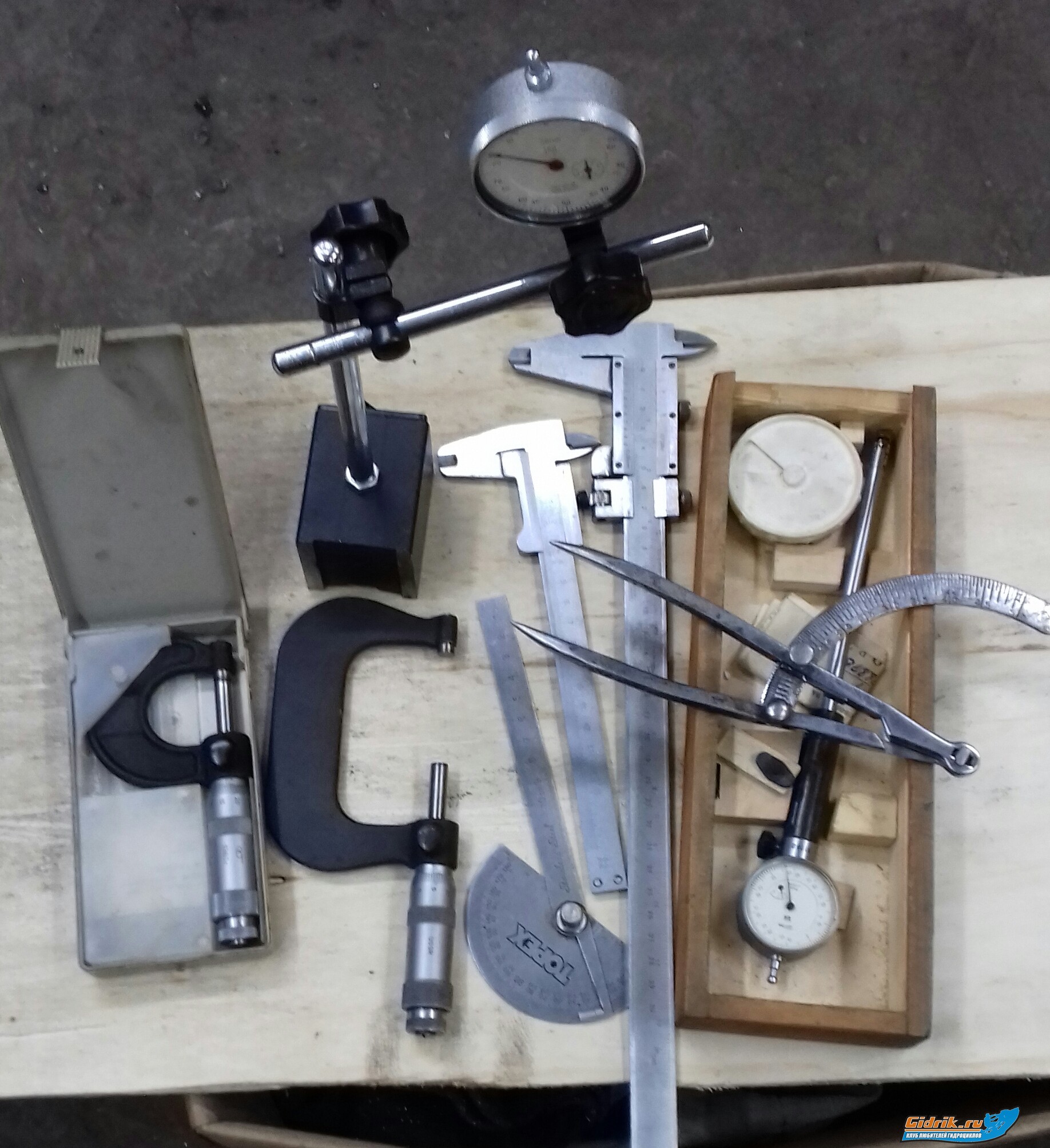

Мой скудный инвертарь! На первом то что приобретено, на втором когдато прихватезировано :oops: ну и коечто сколхожено по быренькому.
20190328_193148-1.jpg [ 874.19 КБ | 7858 просмотров ]
20190406_193746-1.jpg [ 796.52 КБ | 7858 просмотров ]
20190404_114911-1.jpg [ 624.16 КБ | 7858 просмотров ]

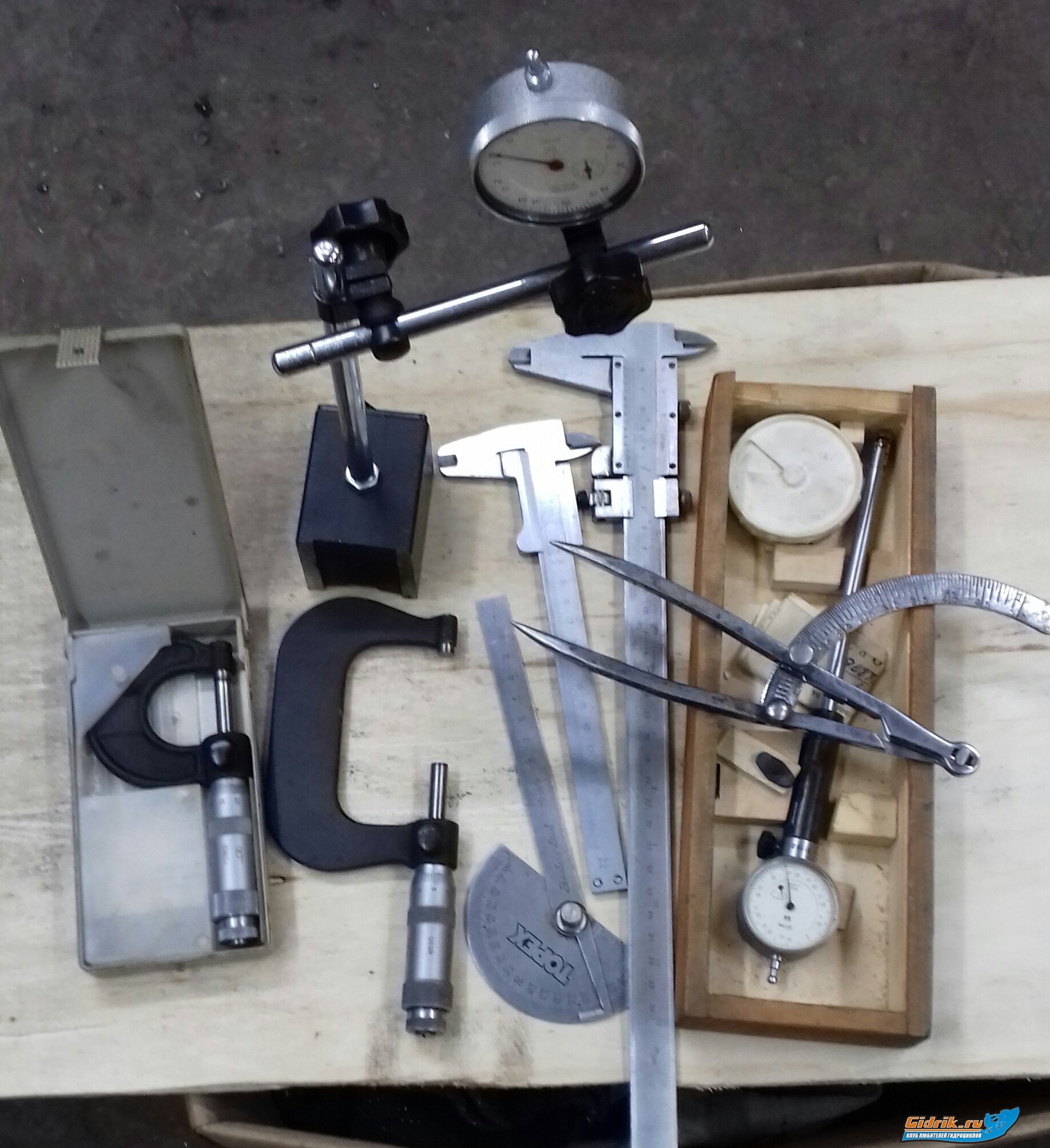

СообщениеДобавлено: 07 апр 2019, 03:35
Ну и пару фото в догонку
20190327_000705(0).jpg [ 1.01 МБ | 7858 просмотров ]
20190317_175322-1.jpg [ 84.36 КБ | 7858 просмотров ]
20190330_174744-1.jpg [ 826.7 КБ | 7858 просмотров ]

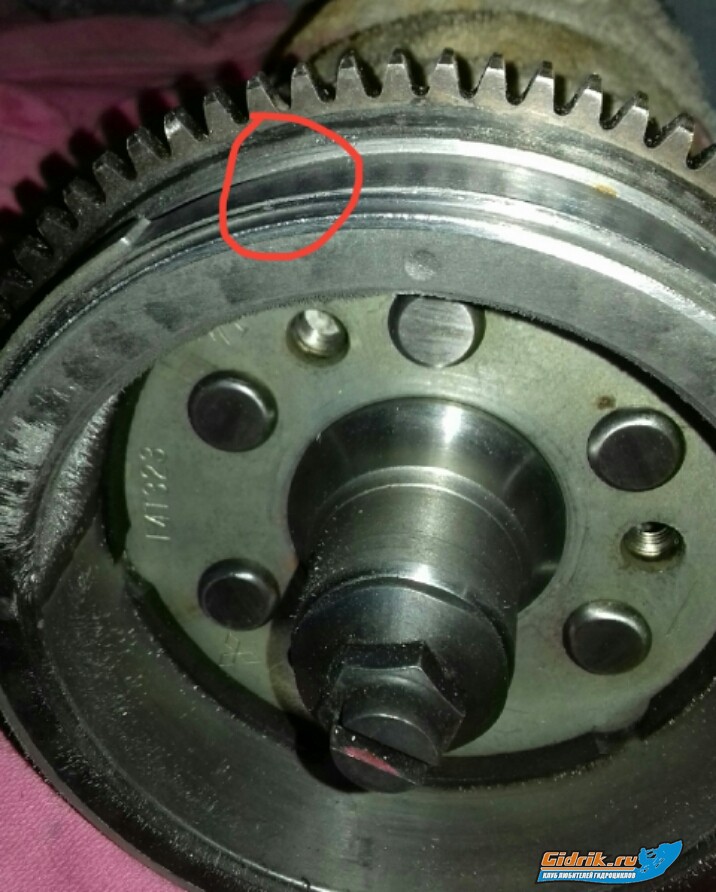

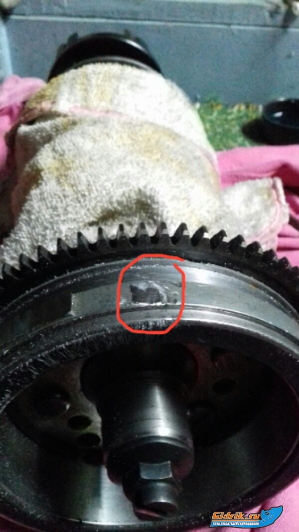

Электроника то же не осталась без небольших изменений!
Как мы знаем на 760х хромая кривая зажигания и причину мы её знаем для чего это зделала ямаха. Так же мы знаем что сам по себе блок CDI надёжный, управляемый раз две кривых и я думаю вы знаете что на нём искра в двое мощнее блока cdi 6м6. Дак и вот, маховик имеет три метки под ДКВ, 2е строго на 180° и одну ту маленькую которая нам и строит козни.
И на...уя мне это надо, голова у меня 2т КЖ одинаковые). Берём и нах её спиливаем (что и было мной сделано) и получаем - надёжное с мощной искрой зажигание а главное сбалансированый) дрыгатель. :) ;)
Если кто скажет вес маховика 6м6 буду благодарен.
А вот с отсечкой увы :(
Комментарий к файлу: ПОКА ЕЩЁ ОНА ЕСТЬ
20190330_003354.jpg [ 116.86 КБ | 7842 просмотра ]
Комментарий к файлу: УПС И НЕМА БОЛЬШЕ
20190407_111743.jpg [ 133.82 КБ | 7842 просмотра ]
