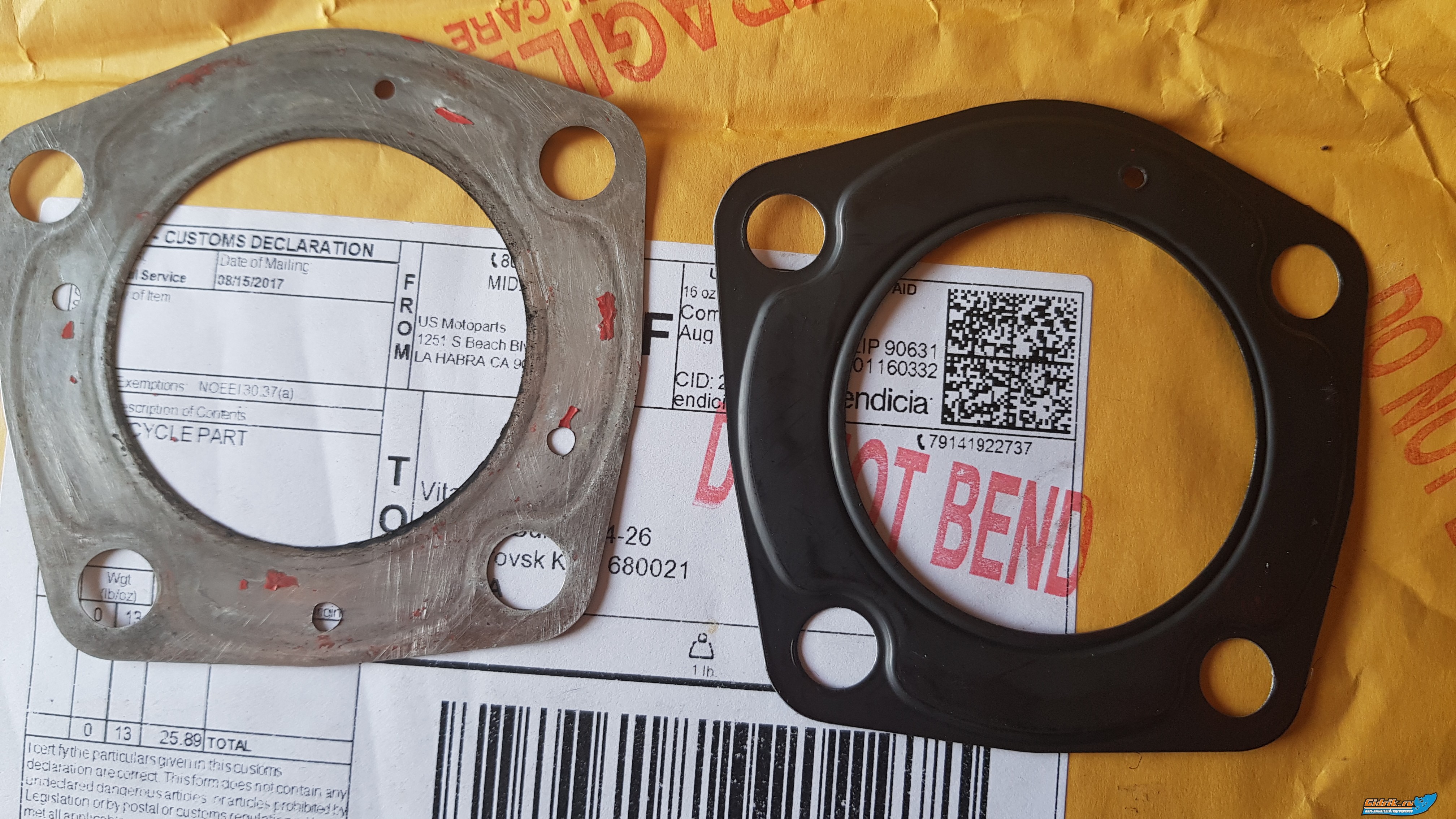

Всем привет. Такой вопрос возник. На фото прокладки на выхлоп. Слева б.у там умельцы дыр дополнительных насверлили. Справа новая прокладка. Как думаете сверлить в новой дырки? Аль нет? Это получается основная труба выхлопа. В ней все три собираются цилиндра.

Привет Виталя! :fool: Этим умельцам в голове бы дыр добавить шоб не кипели. Были бы нужны ещо дыры япы бы и решето за...ячили))) :D Больше дыр церкуляция нарушается ГБЦ жарко будет.имхо!

Еще мнения? Как мне сказали спецы кто гидры таскает с Японии все приходят уже с дырками дополнительными. Хуже говорят не будет
У япов и рембазы наличия с ценами другие. Им как нам в киоск за пивом.

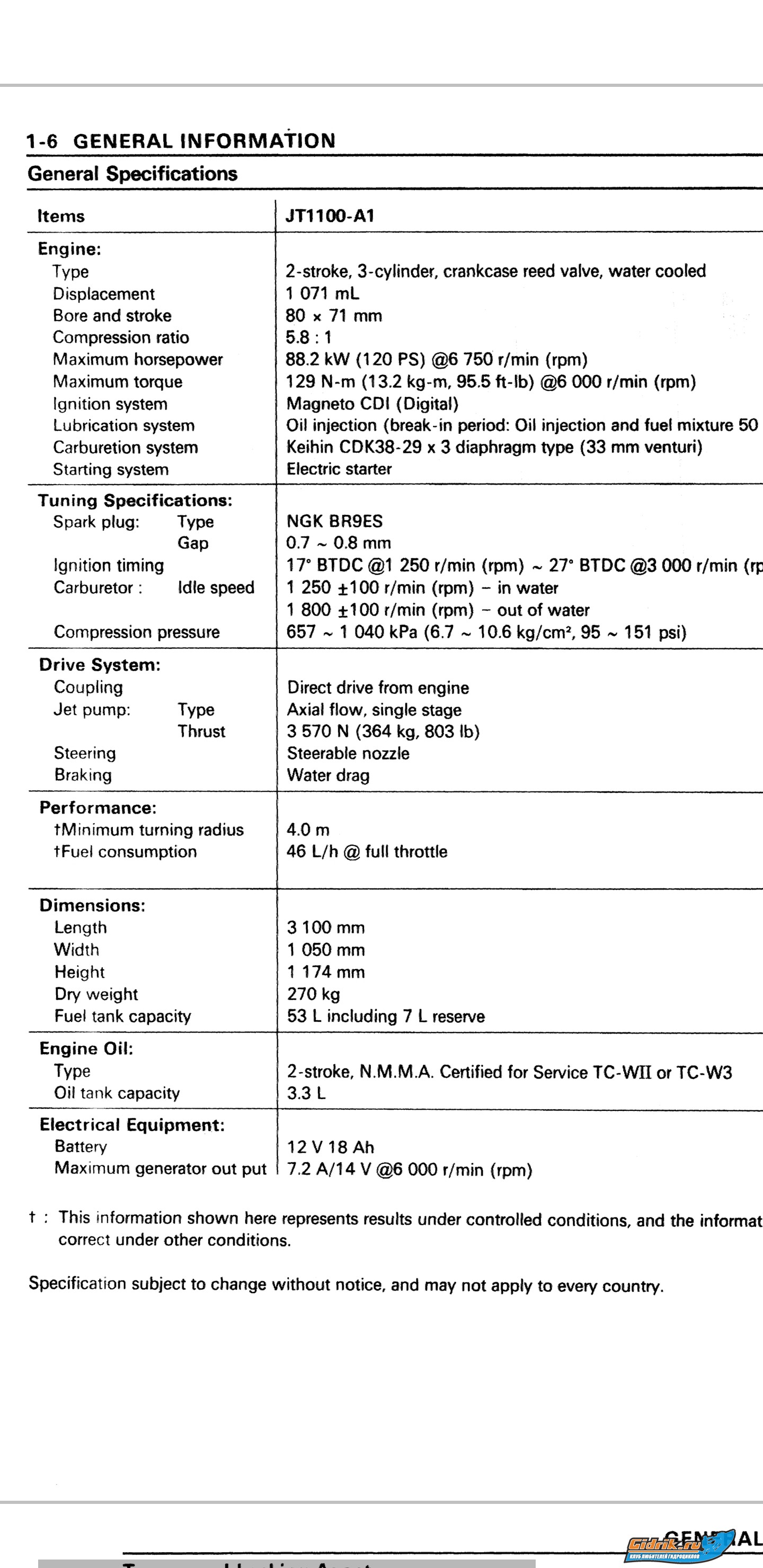

Виталя а какой расход бенза реальный и паспортный на твоей 3 цилиндровой кофеварке(? :D не ради любопытства вопрос!!
И ещё длинна и вес пжс!
СообщениеДобавлено: 01 май 2018, 01:55
Сообщения: 1038
Имя: Виталий
Откуда: Хабаровск
Благодарил (а): 66 раз
Поблагодарили: 50 раз

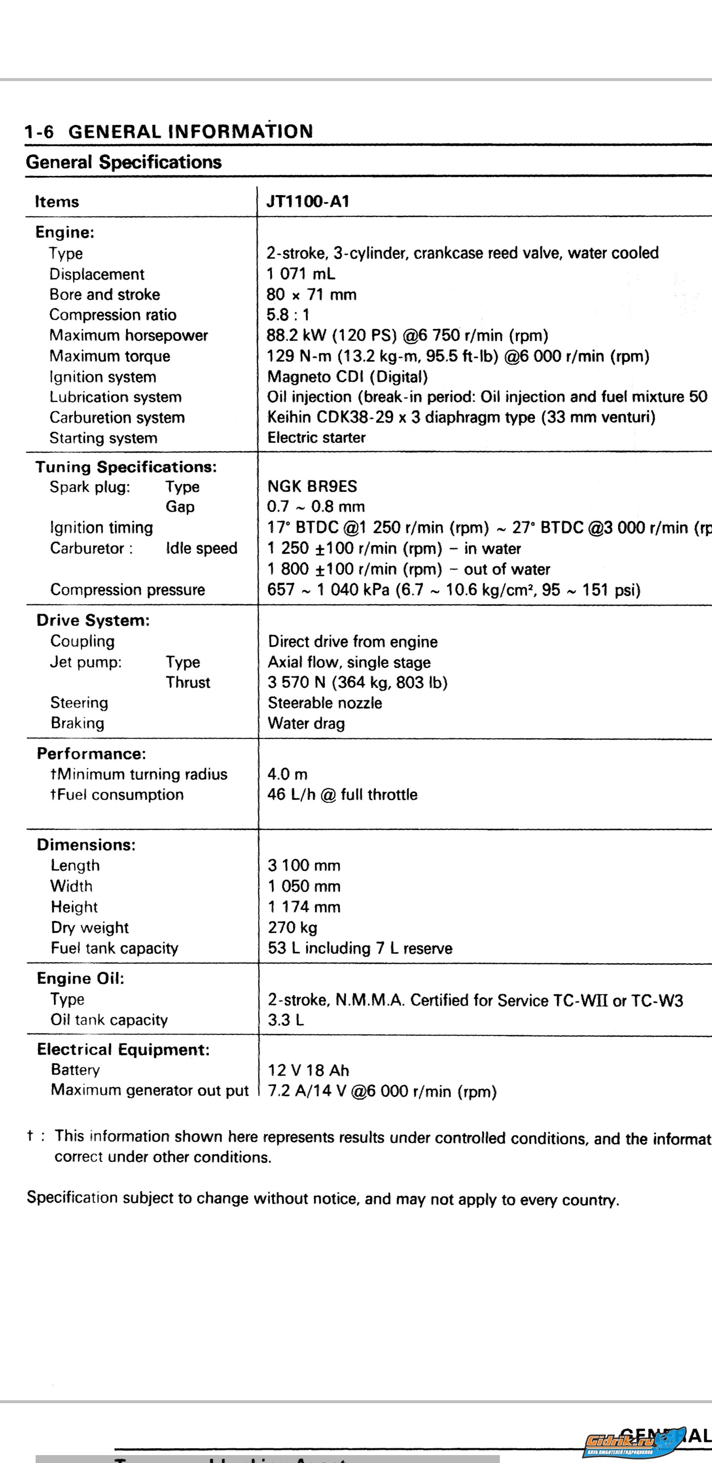

Что по паспорту что в реале так и есть. 46 л час полный газ. А так если 2 часа гонять полбака примерно уходит. Бак 53 литра. Вес и длина в скриншоте с мануала
