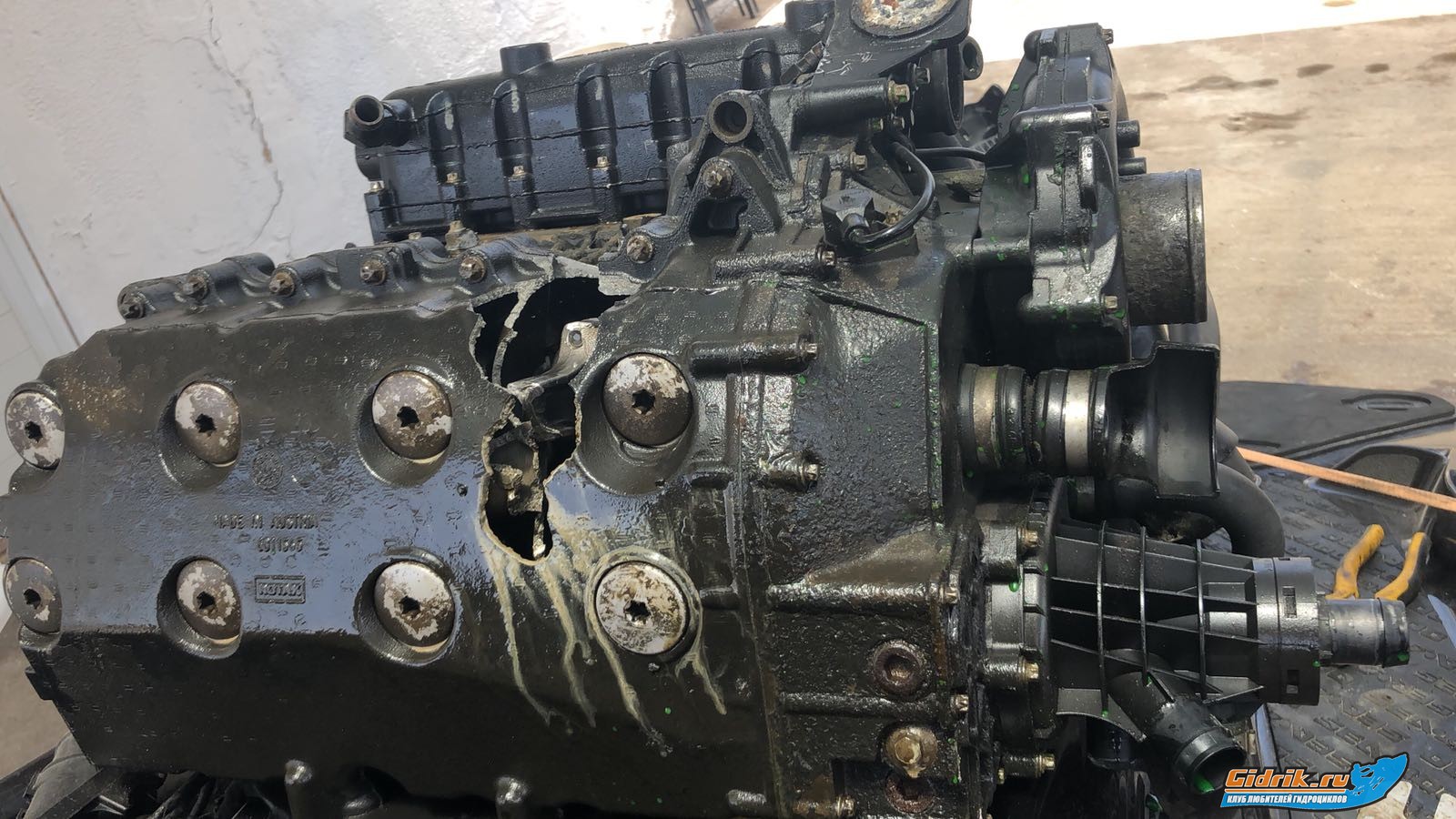

Звонок 3 дня назад
Я комуто когдато ставил вэринг с нержавейки на 260
Отвечаю да может быть.. спрашивают как перевернуть?
Обьяснил... вчера звонок тот же чел просил винт бу
Я назвал цену... час назад тот же чел спрашивает сколько стоит БЛОК...!!! мотор ушол... и вдобавок все разворотил
Если он комне приедет выложу фотки...
СообщениеДобавлено: 19 май 2018, 17:25

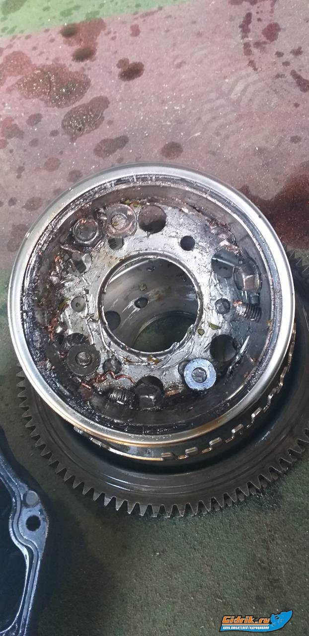

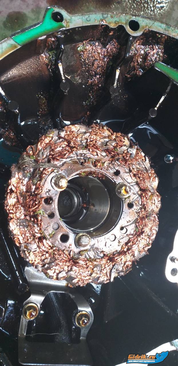

А вот и продолжение судя по фото стартер тоже под замес попал менять надо
IMG-20180519-WA0001.jpg [ 294.03 КБ | 9906 просмотров ]
IMG-20180519-WA0000.jpg [ 337.06 КБ | 9906 просмотров ]
и балансиру тоже

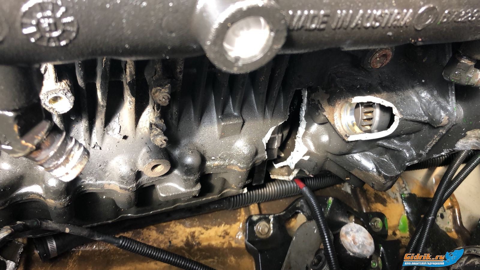

для любителей дыру не закрывать в полёте

СообщениеДобавлено: 05 сен 2018, 13:50
жесть.ди ай-приехал...

СообщениеДобавлено: 06 сен 2018, 03:15
Сообщения: 84
Что значит "дыру не закрывать в полете"? Это последствия чего?

прожила писал(а):
С открытым ртом наверно ху...ил
СообщениеДобавлено: 06 сен 2018, 08:15
прожила писал(а):
Последствия приводнения с полностью открытым дросселем, возникают ударные нагрузки,потом что на фото

СообщениеДобавлено: 07 сен 2018, 19:51
Поэтому я промываю с наждачкой все посадочные места ацетоном и воздухом и заливаю локтайдом...
Через годы вижу моторы собранные мной с другими поломками но эта часть у всех живая....
И измерение длины болта и динамометрические ключи... хорошие... и тд тп
СообщениеДобавлено: 08 сен 2018, 17:17
Сообщения: 312
Seadoo GTX 215 s/c
Kawasaki ultra 250x
Поблагодарили: 13 раз
Сдается мне криворукий мастер собирал просто
