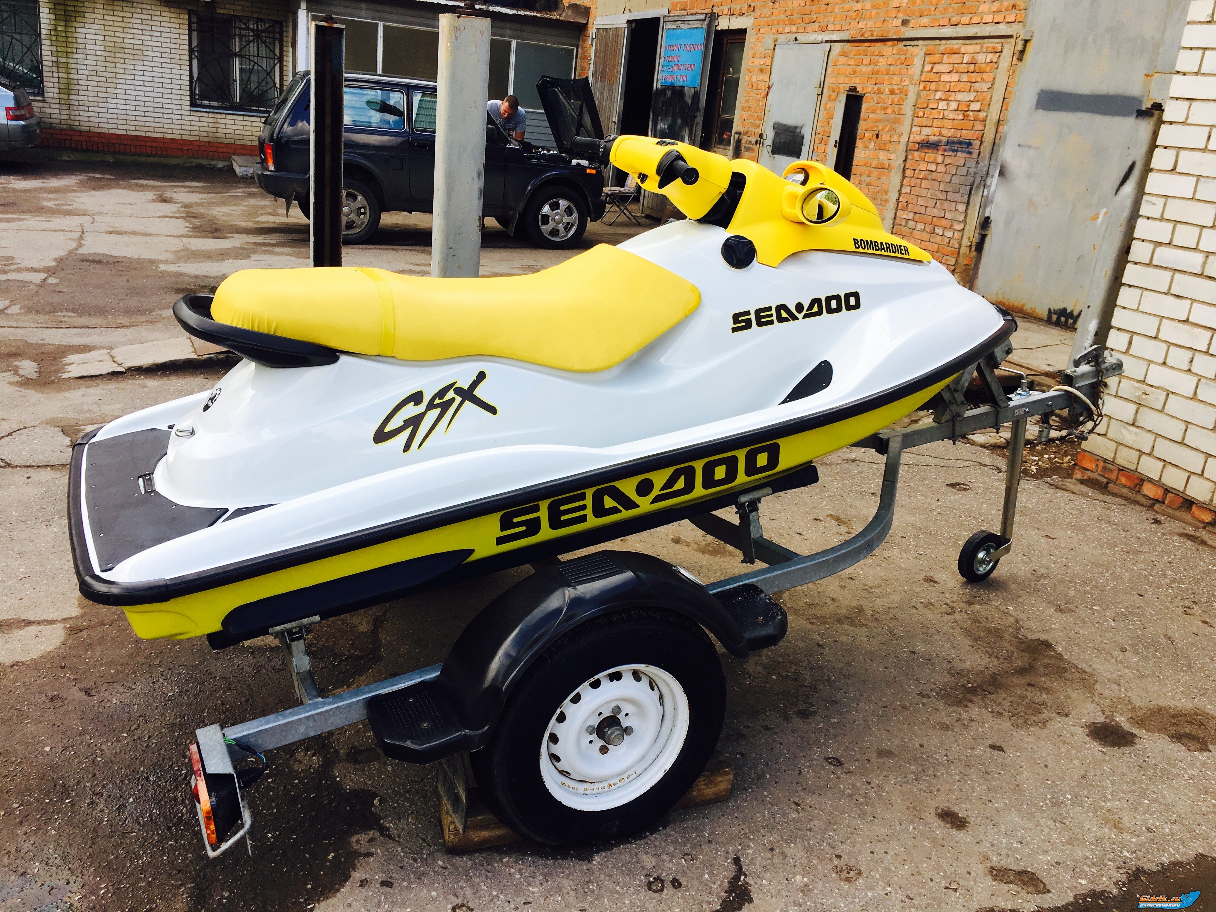

Мой чемодан может и уставший, но компрессия по 10,5 и куда бы не залез, пока всё в основном хорошо, может просто пока не могу найти причину, уже побывал у 4-х мастеров и ничего... по технике говорят всё отлично, искать надо в электрике и прочей хрени.
Как только он поедет, то сразу продам и забуду как херовый сон ( поосто покупал его в нетрезвом виде, кроме объявления о продаже и слов продавца по телефону ничего больше не видел и не слышал, с другой области приехал он через два дня, и мы познакомились)...
И куплю что-нибудь свежее более 200 лошадей, и даже если скажете что его ремонт будет дороже и т.д.... НО, его хотя бы без проблем можно будет отремонтировать, просто оплатить запчасти и ремонт, и радоваться дальше.
А по этим старым двухтактникам в основном все говорят что лучше его продать и забыть, так как ремонтировать их никто не хочет и запчасти на них в основном на заказ и ждать по 2-3 месяца!
Может кто-нибудь из рукастых форумчан заберёт его у меня? Отдал быс удовольствием не меньше 160000

Месяц вожусь, по-моему оно того не стоило, уже даже желания на нём кататься нет. Как говорится первый блин - комом.
 Заголовок сообщения: Re: BRP GSX RFI 2001год не едет!
СообщениеДобавлено: 31 июл 2017, 23:21
Зарегистрирован: 23 июл 2017, 13:07
Сообщения: 41
Техника: BRP GSX RFI 2001 110л.с.
Откуда: Саратов
Или кто-нибудь приедте ко мне в Саратов и отремонтируйте, дорогу и всё что надо - оплачу...

По поводу выхлопа, на холодную же всё хорошо, первые минут 4-5 он без проблем едет

Завтра у официалов попробую уговорить и привезти диагноста с оборудованием, может и правда проблема в датчике дросселя?
