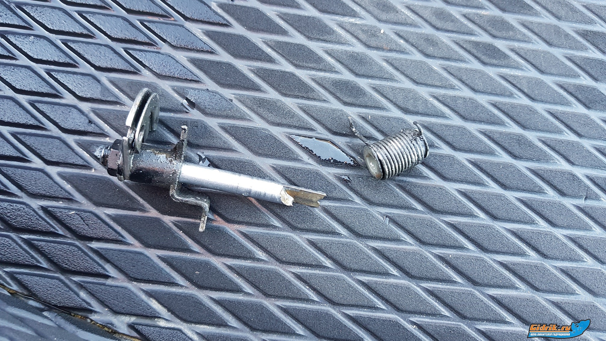

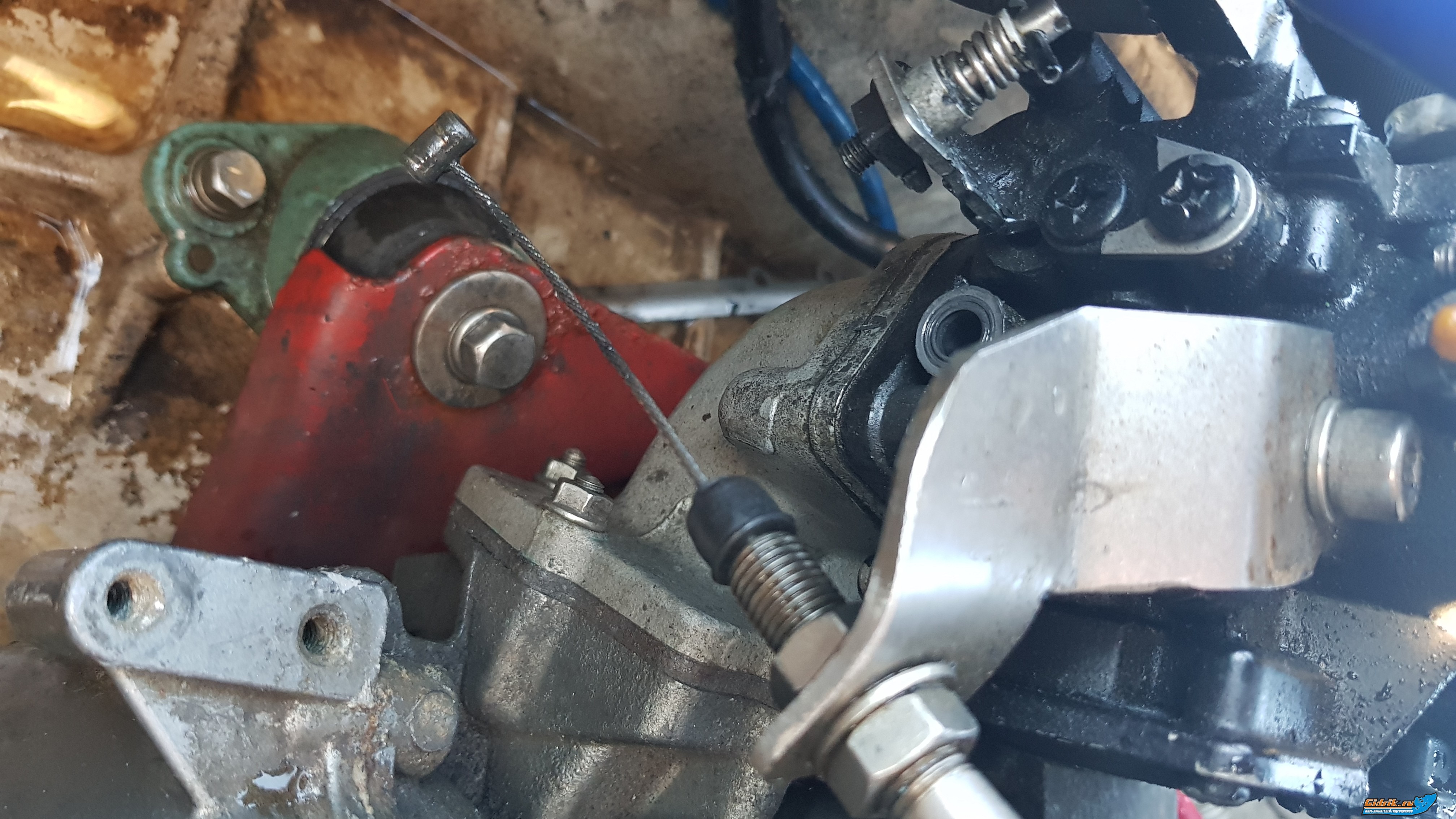

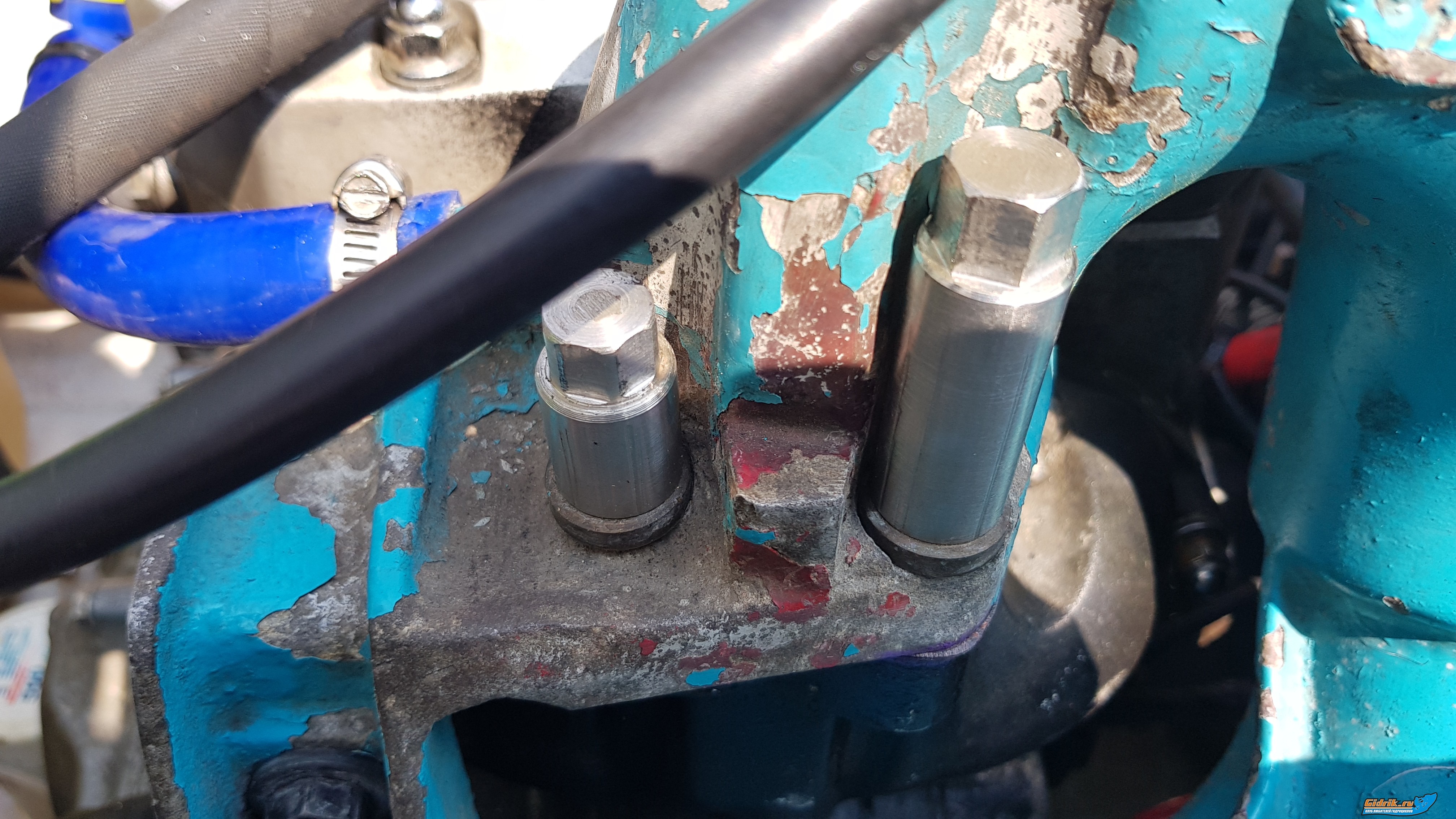

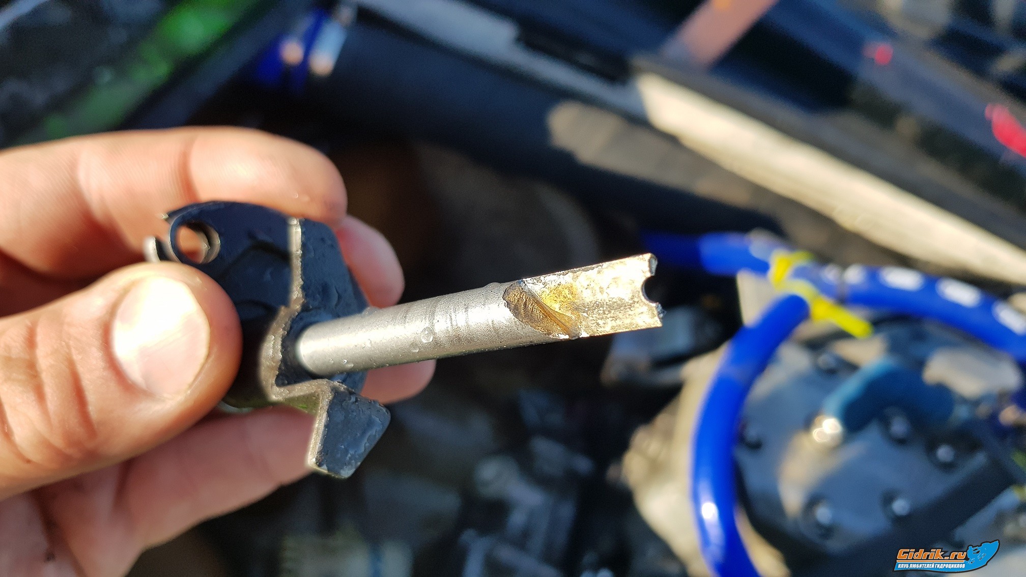

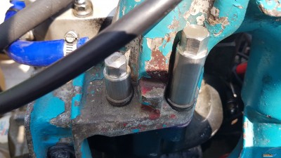

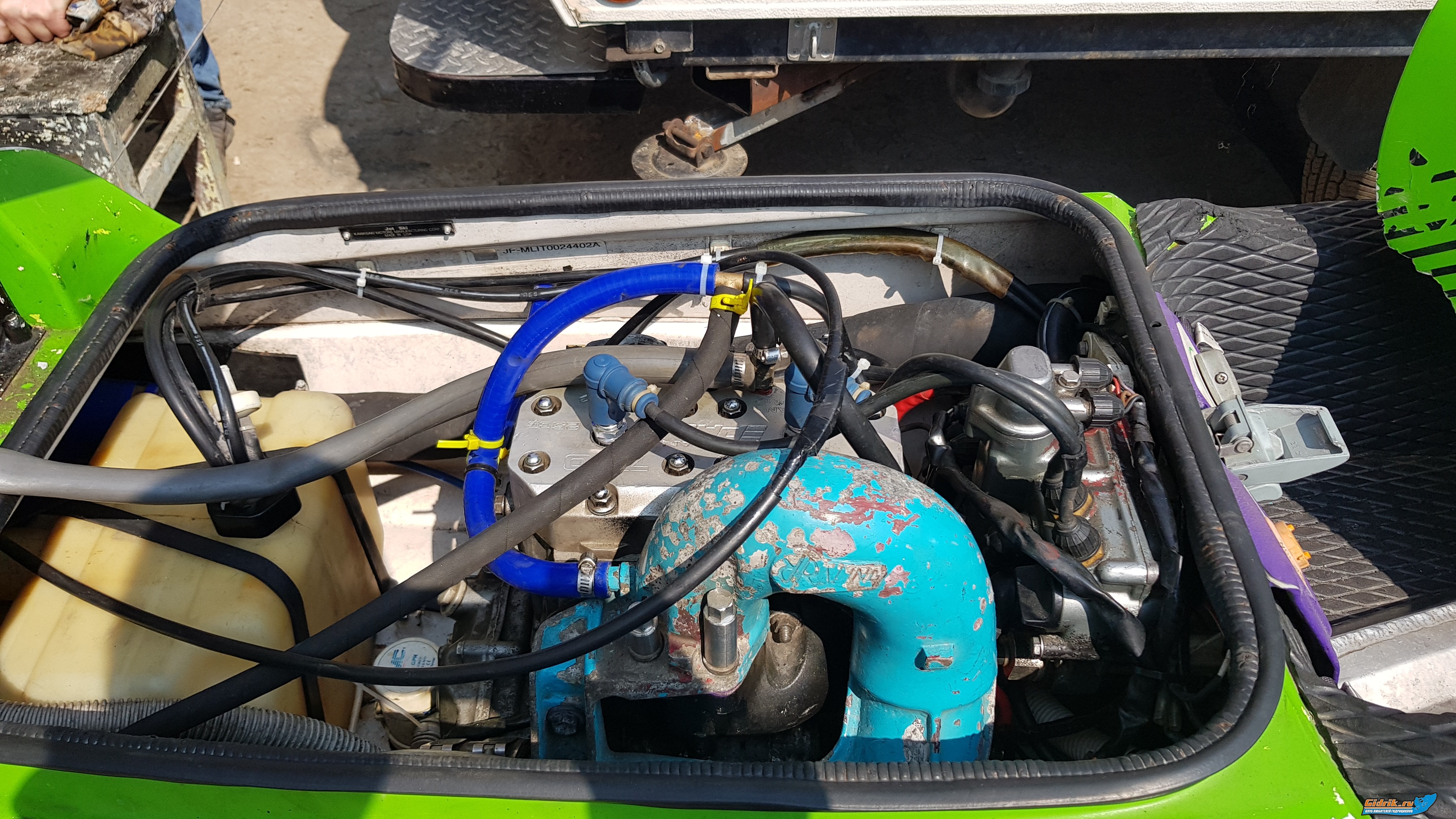

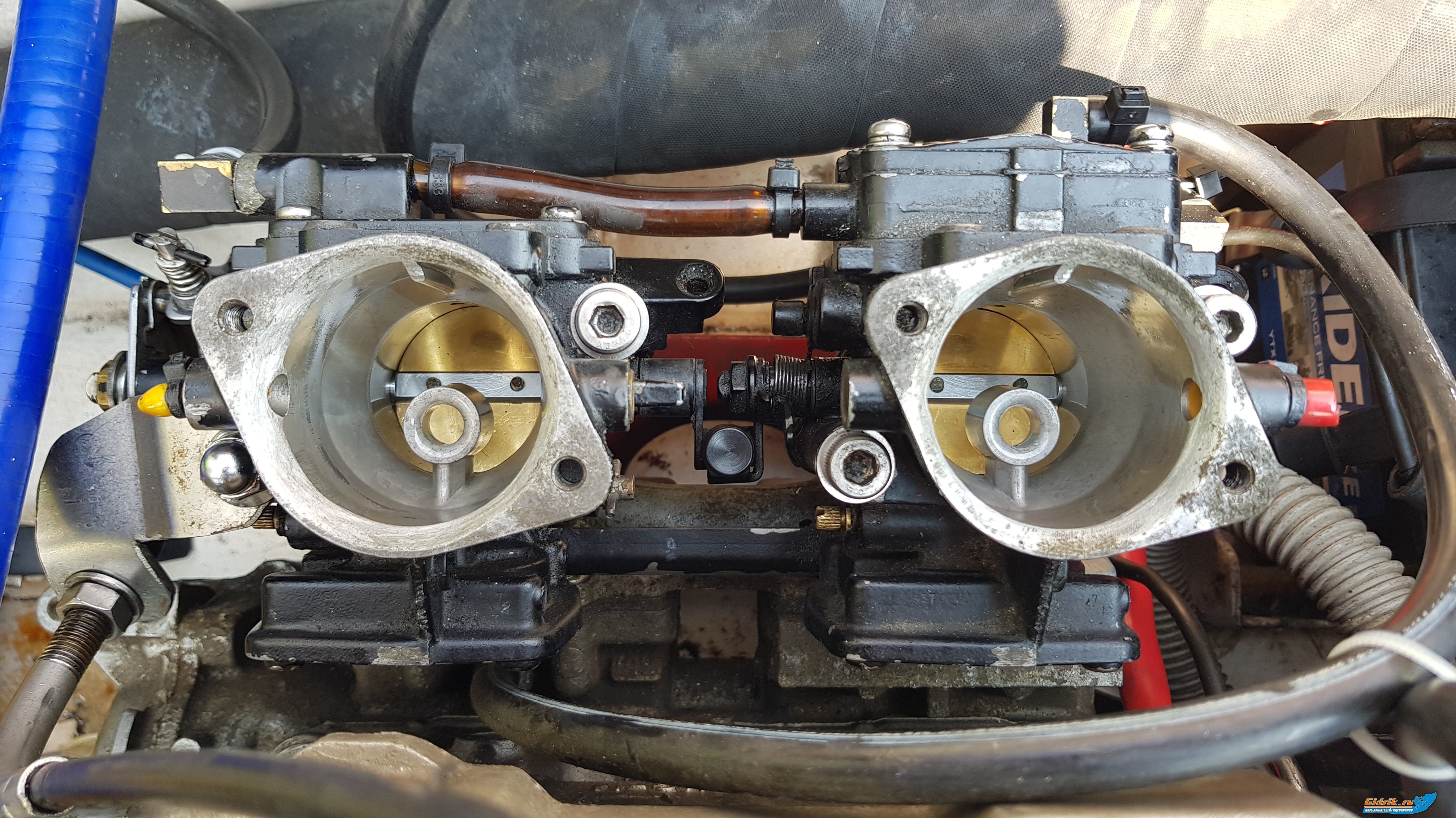

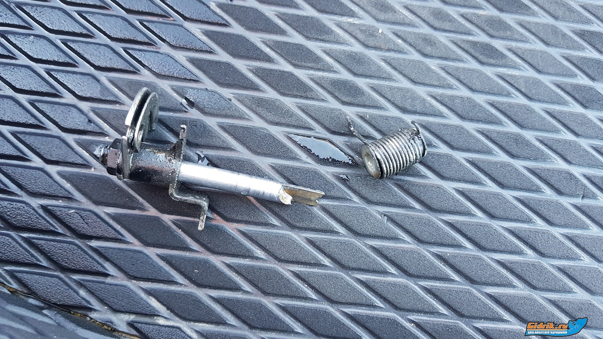

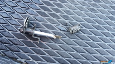

У стоячки тоже много приключений было за эти 2 недели... Самое херовое что сломало вал дрос заслонки. Все с этого и началось...И как я не искал вал на карбы микуни.. .так и не нашел его отдельно. Пришлось купить купить карбы такие же.. б.у.. ну а что делать.. Самому уже некогда было 2мя гидрами заниматься, поэтому отдал в сервис. Там уже были проведены все работы по ТО так сказать и ревизии всего. Что было сделано. Заменен бак на маленький - 10 литров всего. Установлен ватер бокс от этой прямоточной трубы, т.к работало очень громко, хотя и эффективно... с этим ватербоксом сейчас не могу пока настроить карбы на верхах душит мотор почему то. но это все детали. Заменен был корпус подшипника вала водомета, т.к он разорван был и дышал последние секунды )) Выточены шпильки и гайки спецом на этот коллектор, чтобы все разбиралось и собиралось, и новая медная прокладка под выхлоп. Почищен корпус, смазано все в водомете, все оказалось в норм состоянии. Заказал еще новый тросс газа, т.к старый уже весь переремонтирован сто раз. Вот так. Пока отстраиваю карбы, если дело окажется в ватербоксе - то выкину его и как раньше подключу.

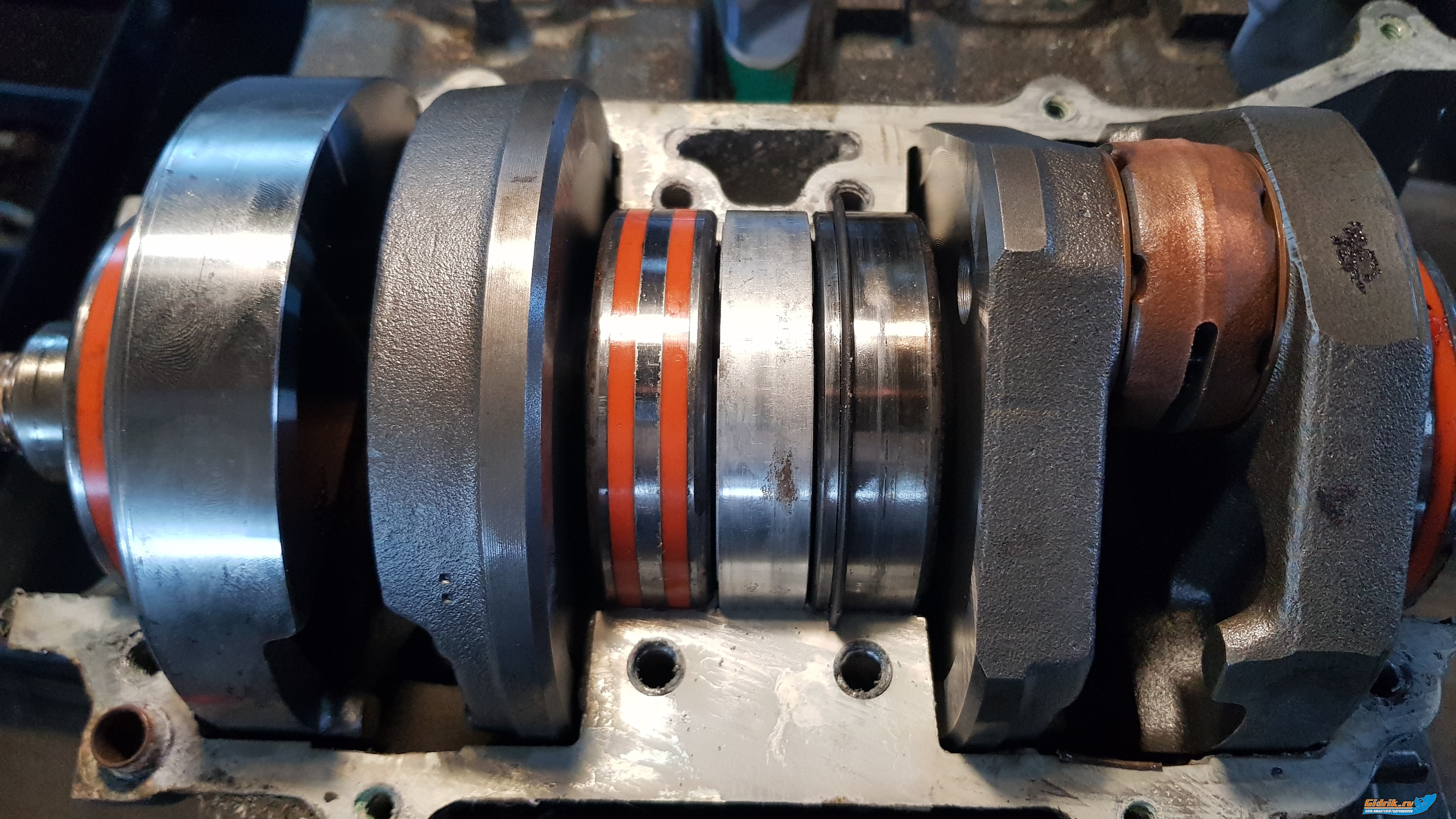

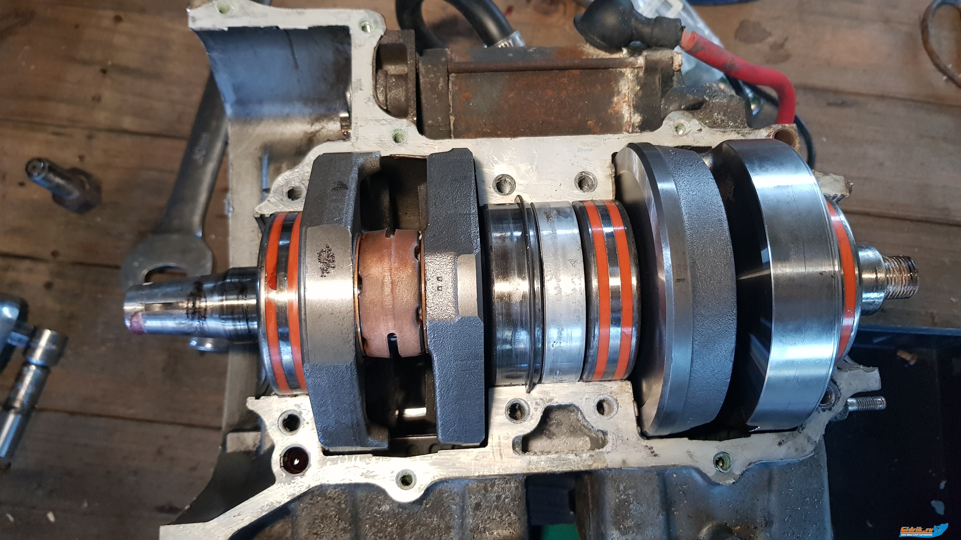

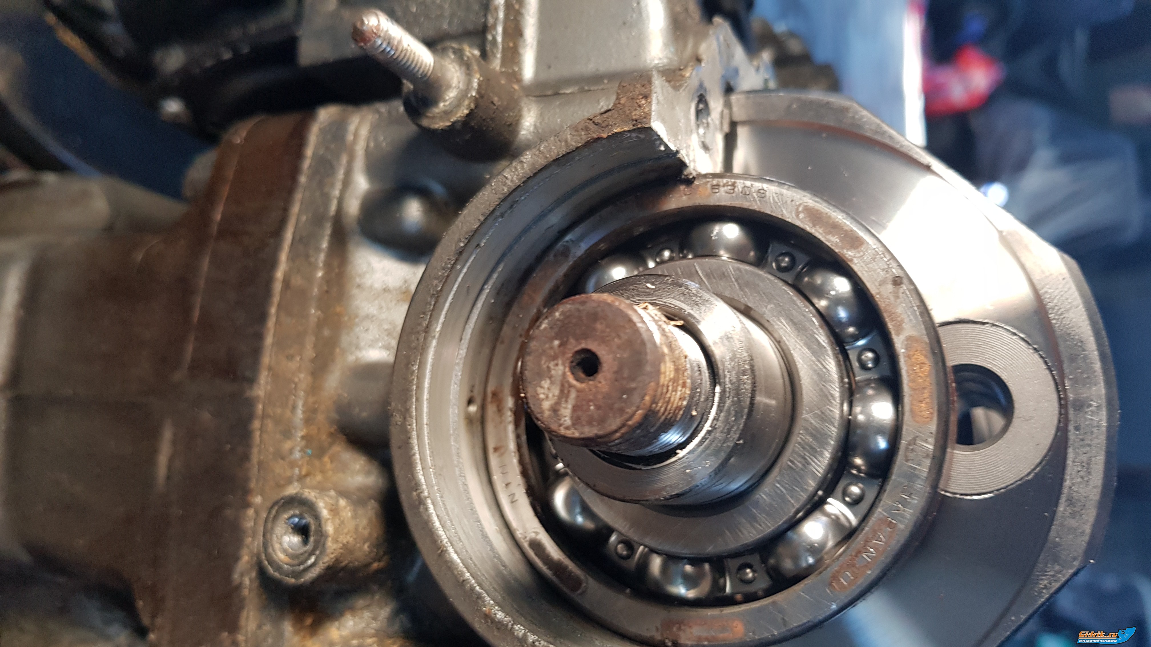

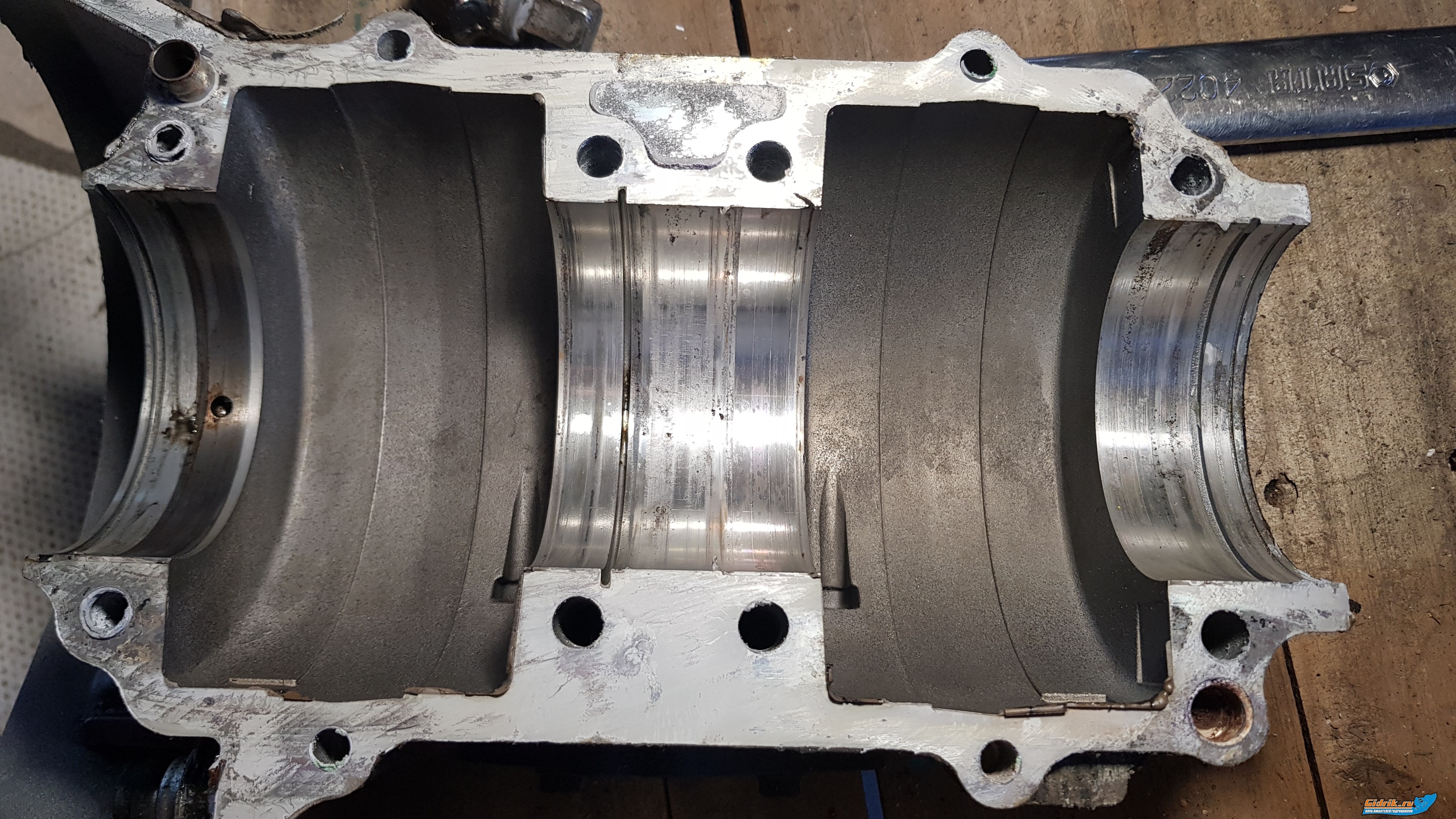

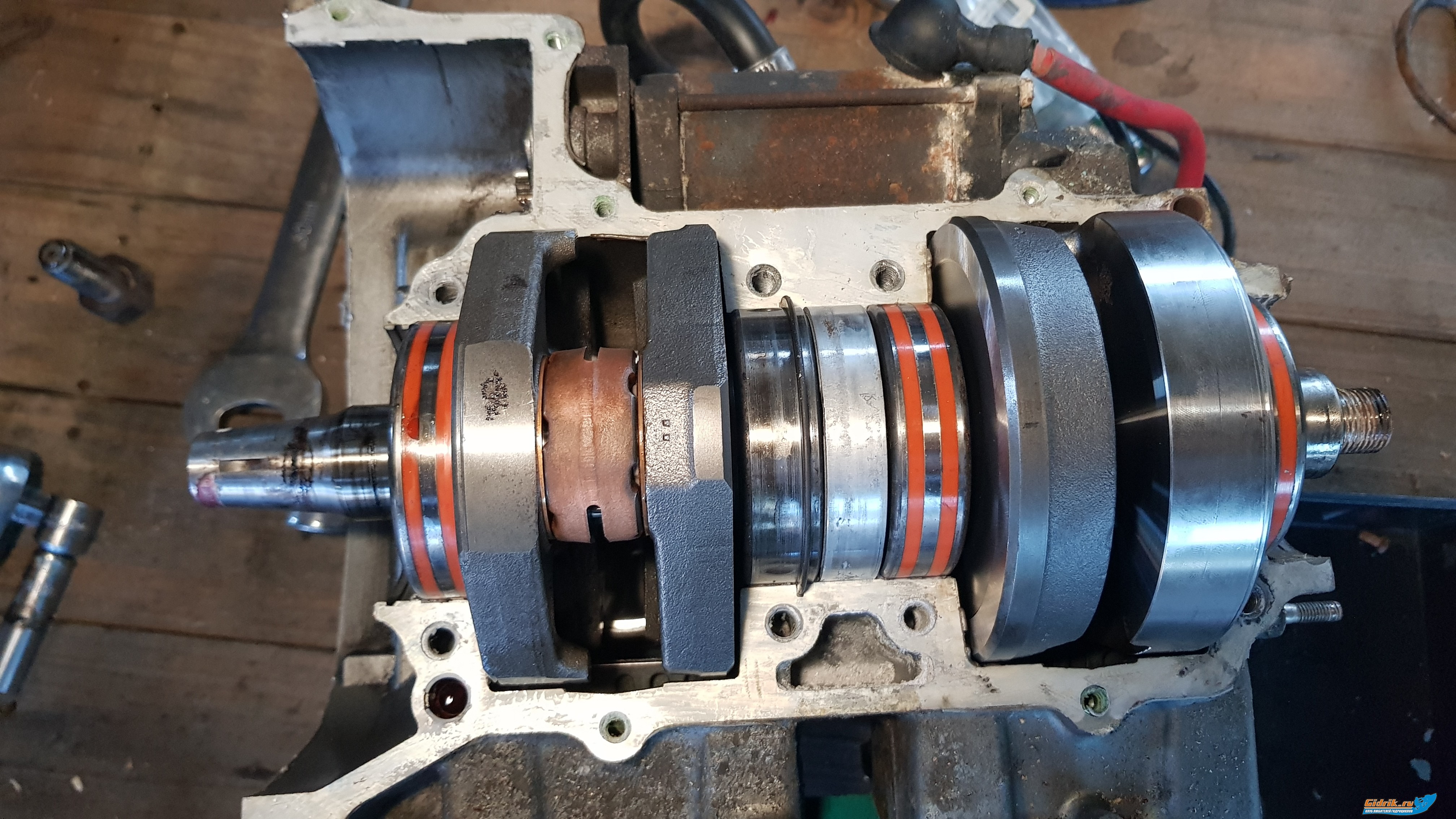

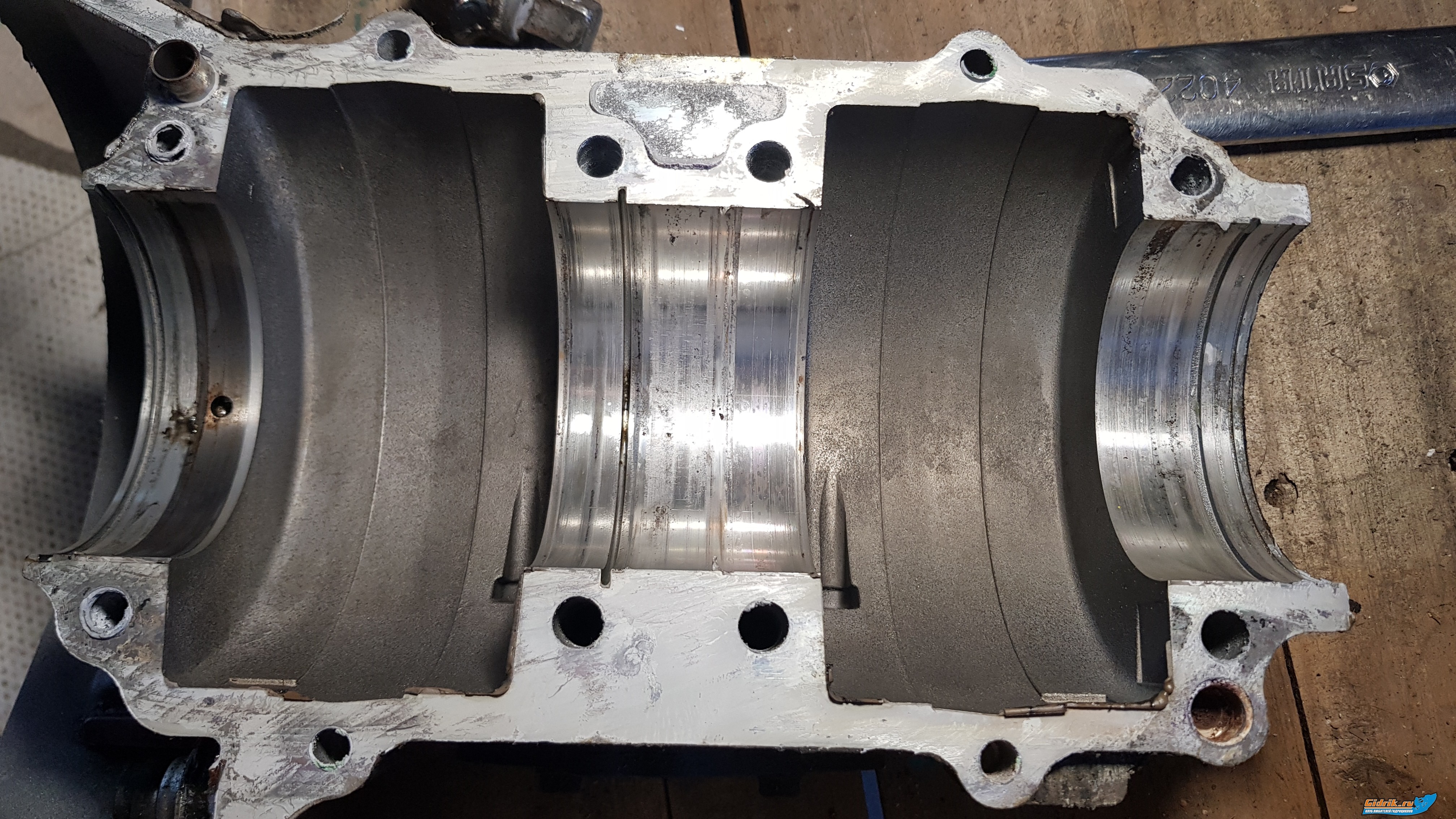

Замена блока зажигания ( мозгов ) катушки ничего не дала! Толку ноль, не заводится. Было решено вскрыть картер.... Сальники все целые хоть и имеют следы износа рабочей части. Сальники заменю. Если после и этого не заведется... то куда копать? Магнето? но искра есть!!
С коленом пока решил ничего не делать. Все пока думаю в допусках. люфта нет особо в шатунах.

 Заголовок сообщения: Re: Kawasaki 750sx /стоячка/
СообщениеДобавлено: 21 сен 2018, 23:57
Щеки не провернулись?
Компрессия?
Карбы лягушки или классические Кейхин?
Может их поковырять?
