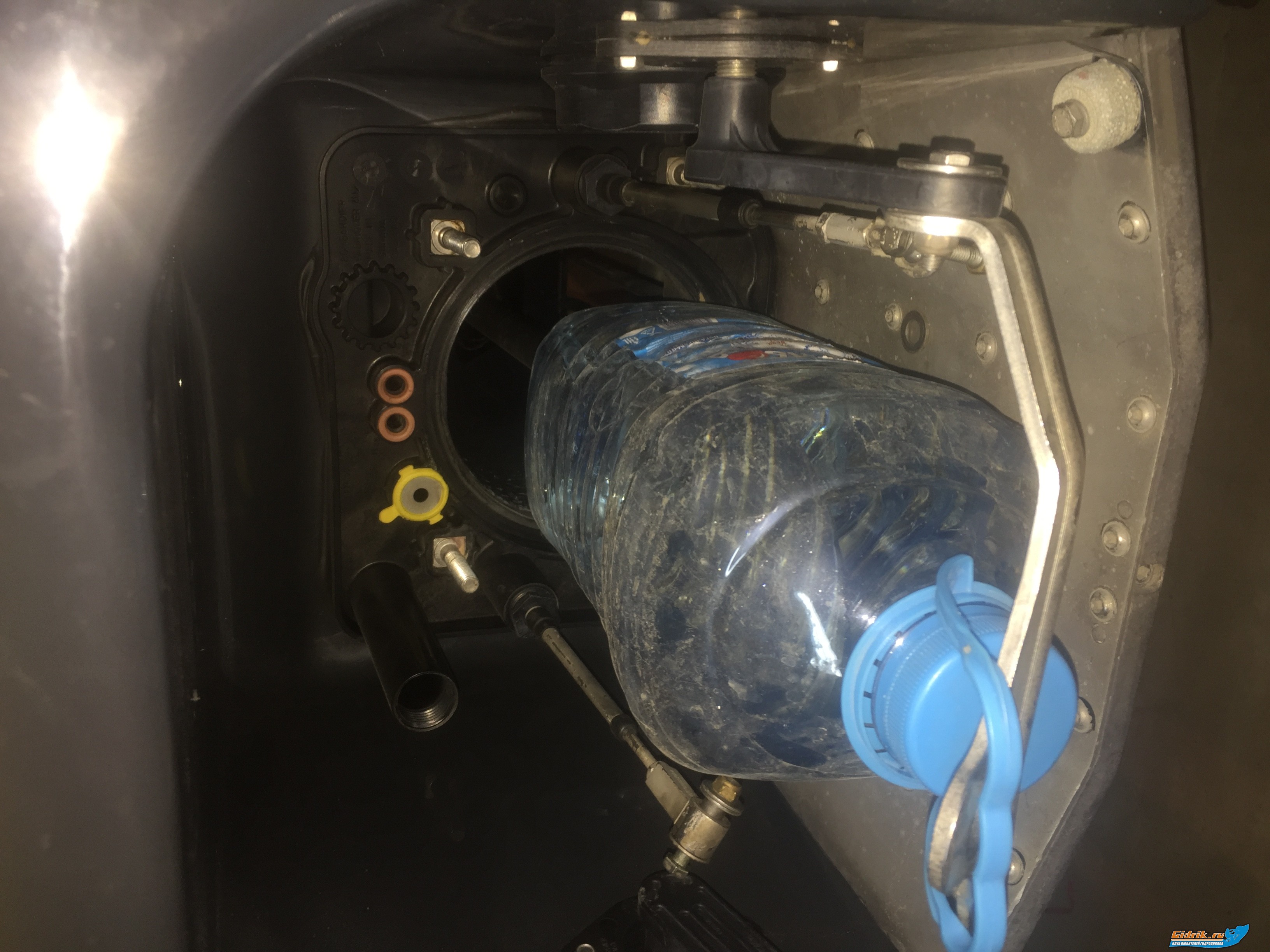

Игорь73 писал(а):
Надо потянуть тарелку(под ней стопор), в сторону графитки. Вал при этом должен оставаться на месте
+1,попроси товарища ,чтобы дом на место не прикручивать пусть надавит на вал со стороны кормы и тяни за тарелку сжимая гофру,из вала выпадет стопор полукольцо.если старого образца вал то будет просто уплотнение из двух резинок на валу.когда вытащишь вал,попробуй завести гидру будет вибро или нет?
Я без помощи товарища обошёлся. 5 литровку поставил и псё! Может кому пригодится, это на 4Т.
IMG_5264.JPG [ 1.07 МБ | 5369 просмотров ]
 Заголовок сообщения: Re: Помогите найти чертеж
СообщениеДобавлено: 26 мар 2018, 10:17
Danis2211 писал(а):
прикольно придумал :) .у него правда не такая систем :good: а,нет такой возможности.
