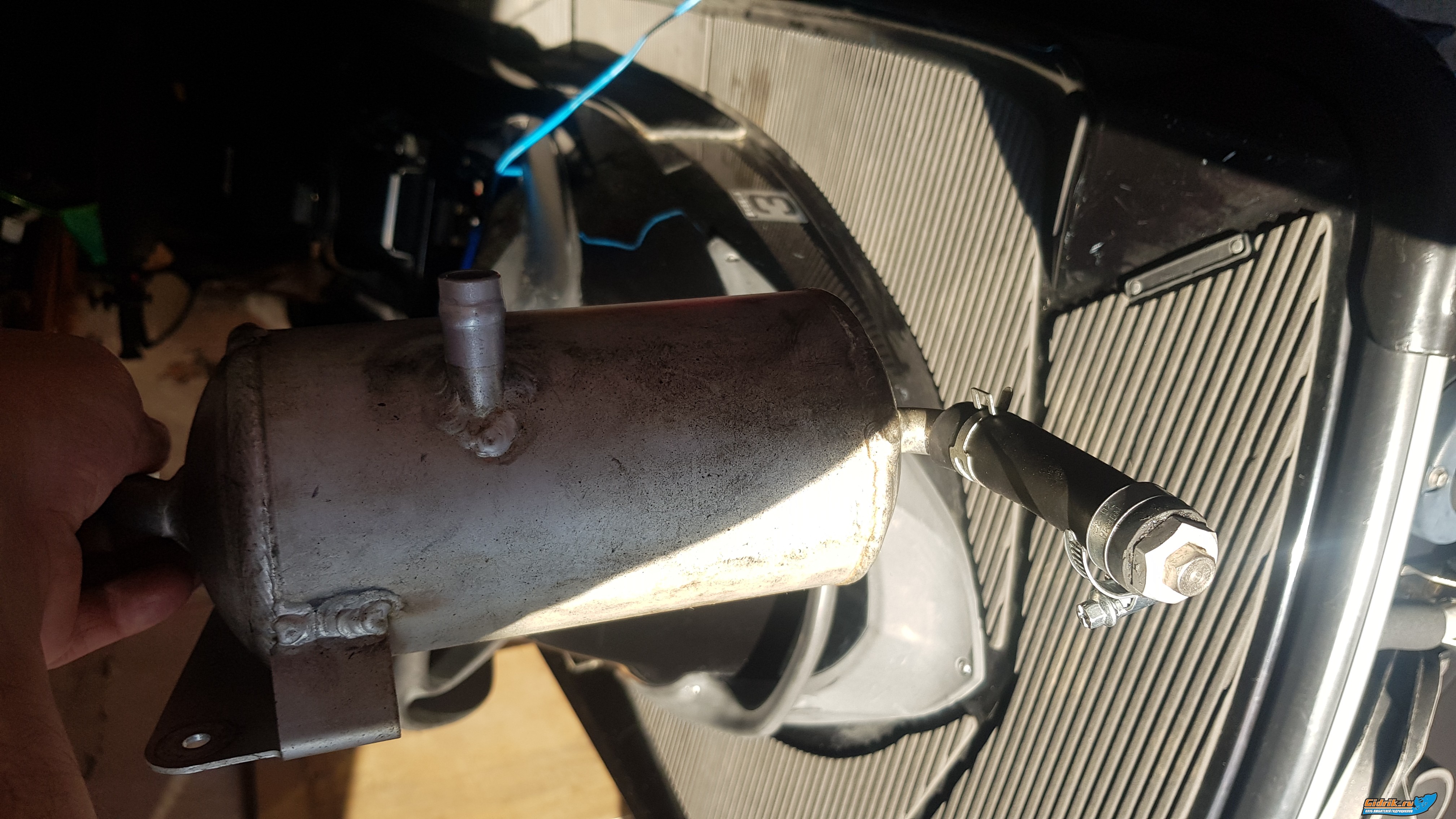

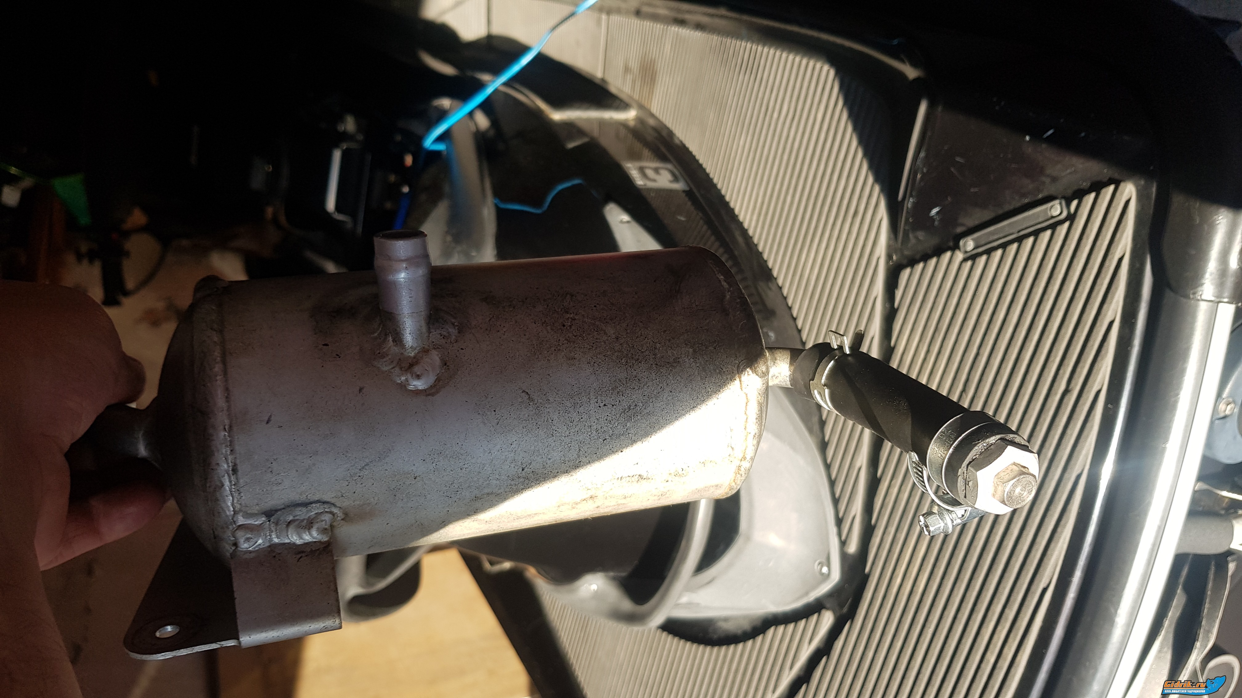

Откатал бак. И решил проверить что внутри масло помойки. То что на видео это уже остатки, видео чет потом только решил снять, сначала как перевернул полилось из нее как из крана, то есть жижа была почти бензином, не тянулась. Все это г.. не попало назад в картер. Слив я заткнул с помойки. Форсы пока не стал трогать. Бак еще один скатать надо там понятно уже будет по уровню масла. Пока уровень почти такой же. И в след раз подожгу масло это слитое, если бенза много - должно гореть ))

Ну вот еще бак откатал, это 70 литров бенза ))
Слил с помойки в тазик. И поджог зажигалкой, итог на видео.
Сегодня еще катался чуть, пол бака, но просто круиз так сказать по прямой, без всяких выкрутасов. Итог еще лучше масла нет в помойке, только один бензин - прям гольный!!! но грамм 50 всего. Вот так.
Уровень масла не изменился все ок, масло вонять бензином почти перестало.

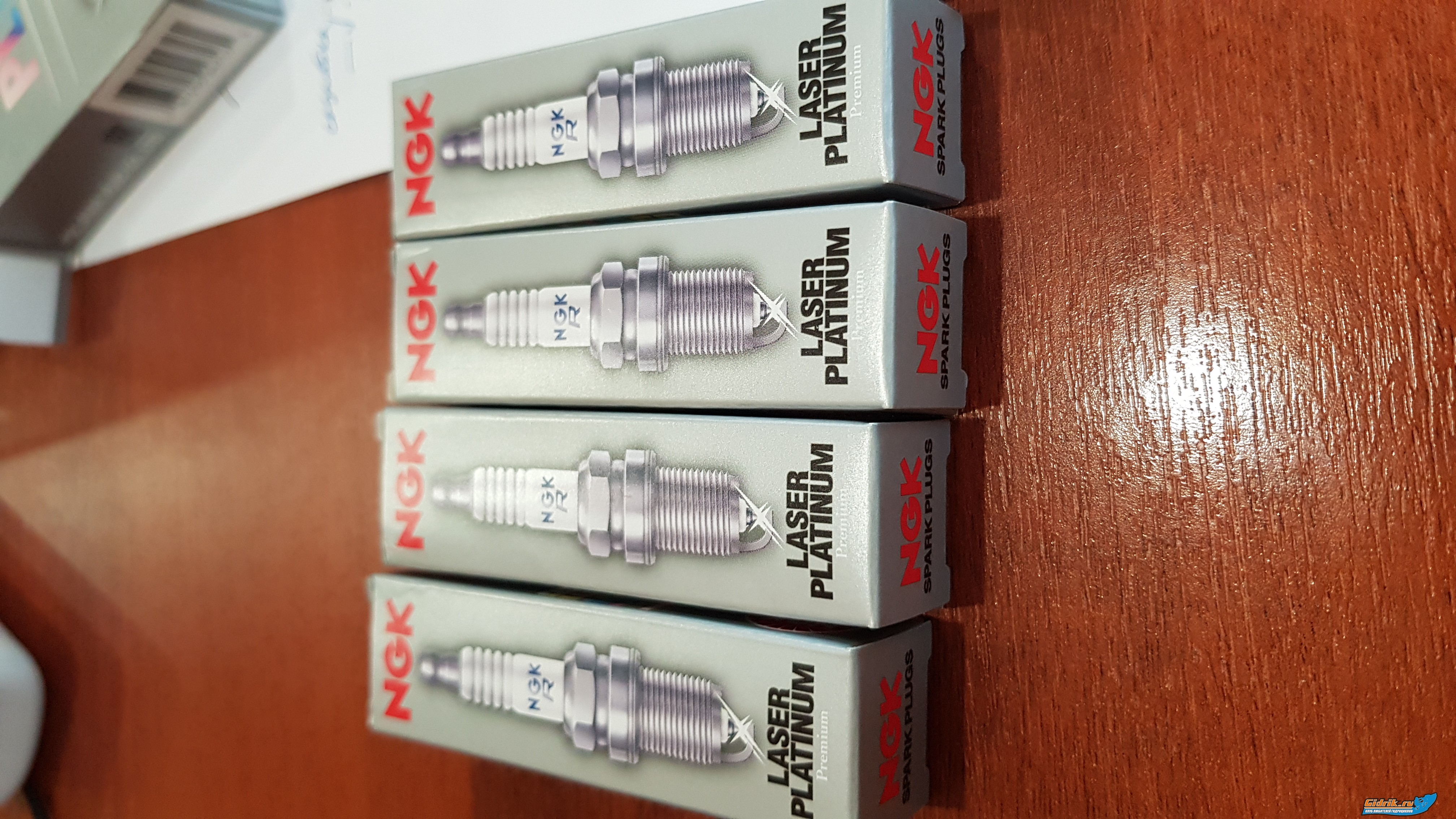

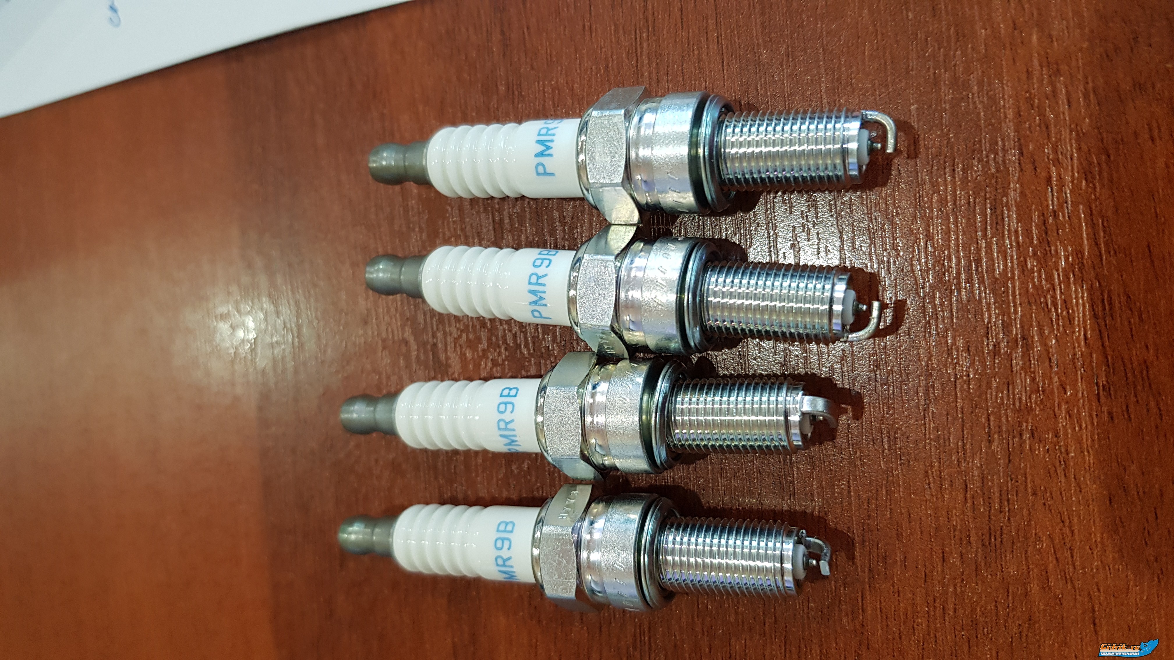

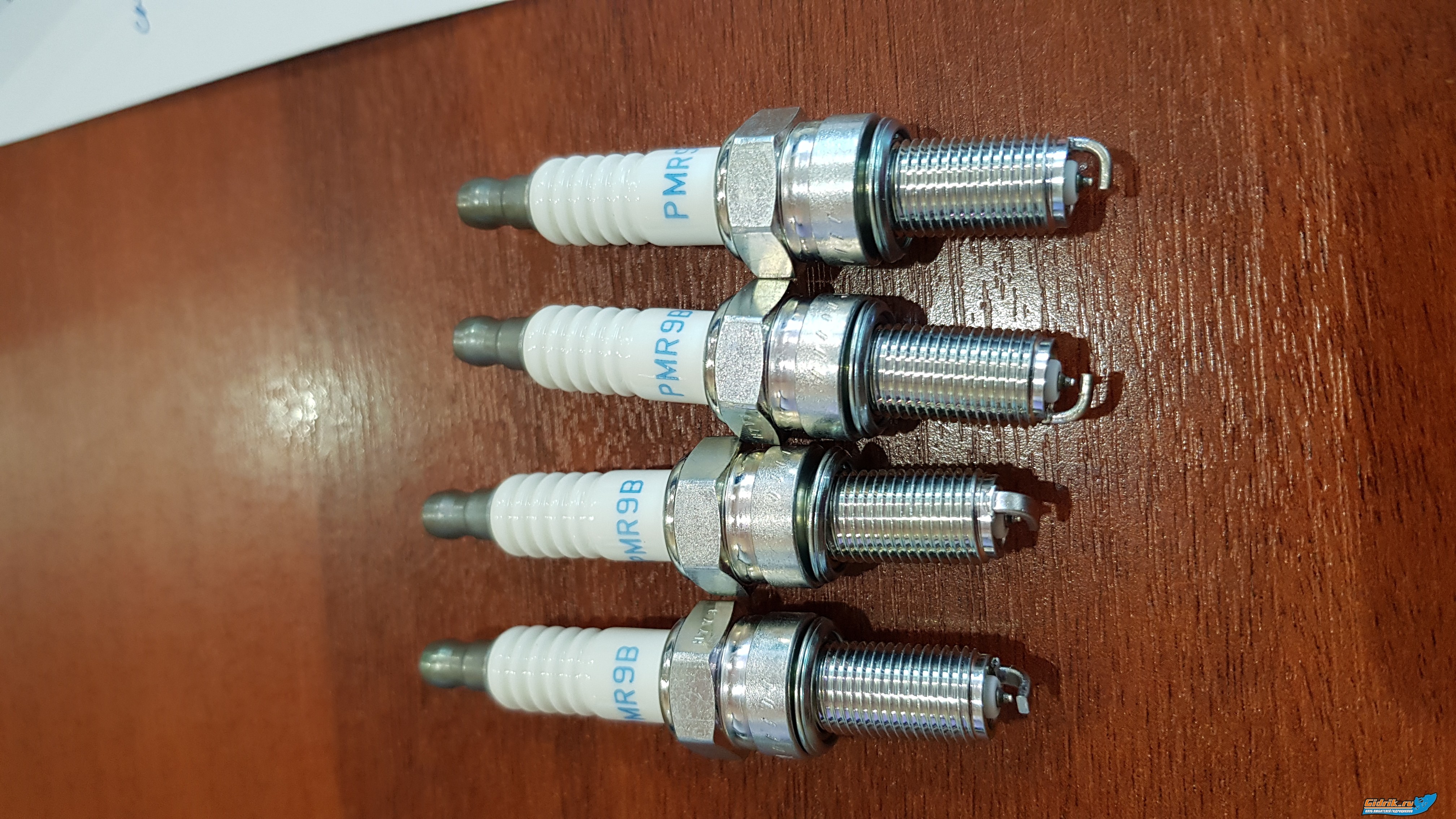

Пришли свечки. Взял на запас. А то их нигде в наличии нет. Идут только на этот мотор. Скоро ремень еще приедет. Все из Японии. Все оригинал.

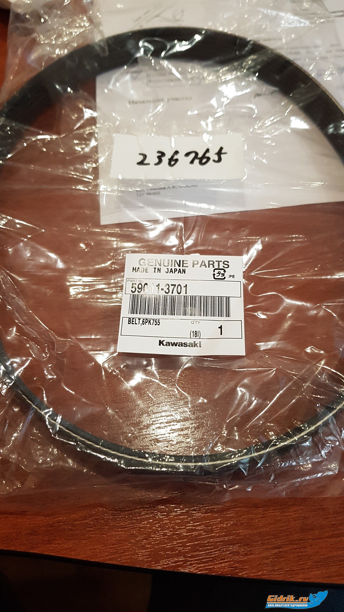

Пришел ремешок ))) пока замена не нужна, пусть лежит в запасе ))

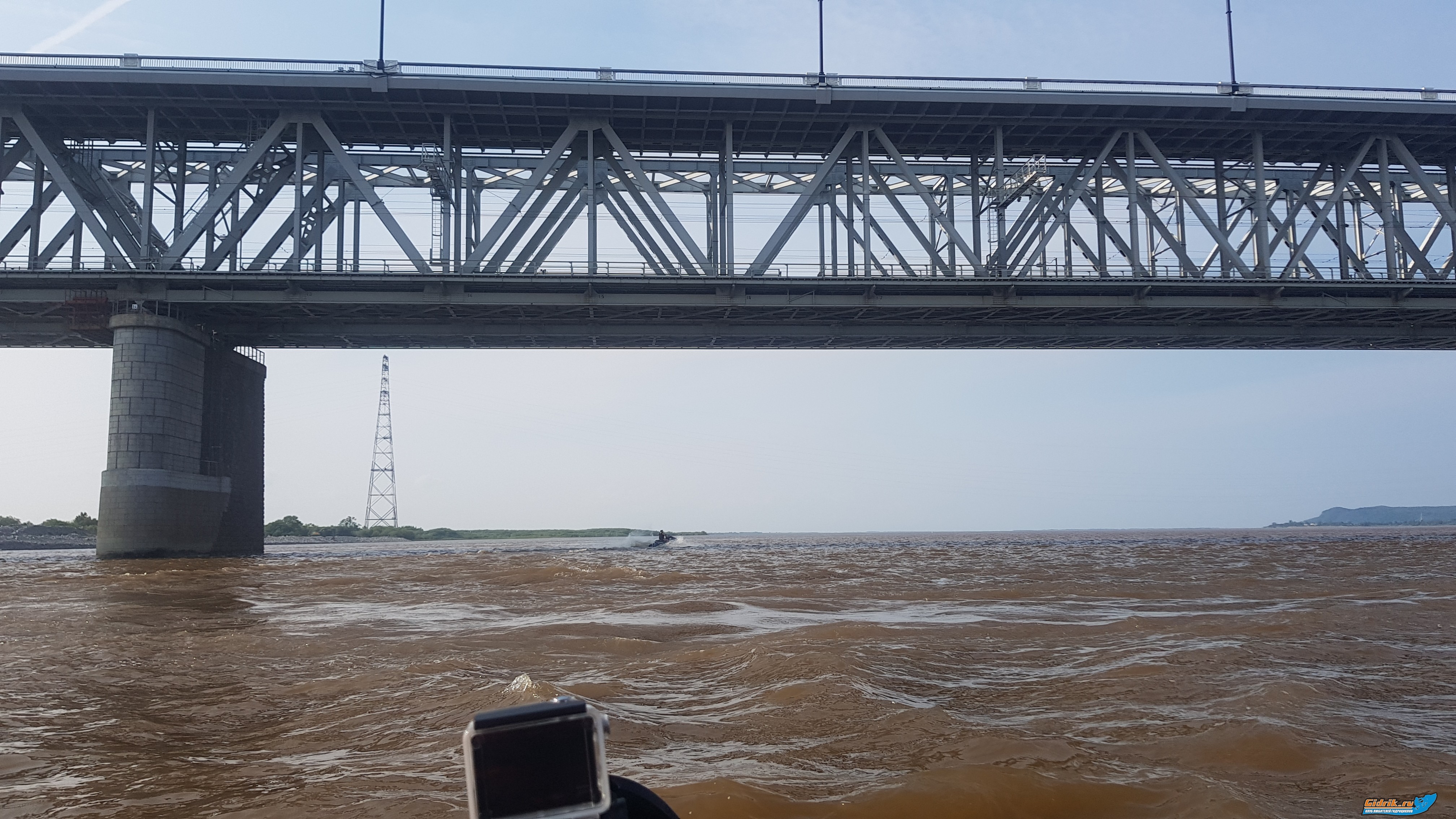

Всем привет!
У нас в крае да и вокруг наводнение. Но это не повод не кататься! Даже в штормовую погоду!
Вот катанули в субботу!
В какой то момент стало очень очково! Ветер, волны как на море, только амплитуда короче.
В целом за сезон откатал на гидрике 15 часов. Проблему с разжижением масла бензином решил еще в самом начале лета. Сейчас уверенно могу сказать, что все траблы этих моторов ,по крайней мере бОльшая часть именно из за этого. Люди не смотрят за уровнем и состоянием масла, а если нет должной смазки, то привет мотору! После модернизации масло стоит на одном уровне по щупу! С маслопомойки я сливаю бензин с парами в перемешку маслянными и все путем. Как бак откатал слил прикрутил назад, занимает времени 10 минут. Из инструмента - ключик на 8 и все, более никакого бензина в масле.
