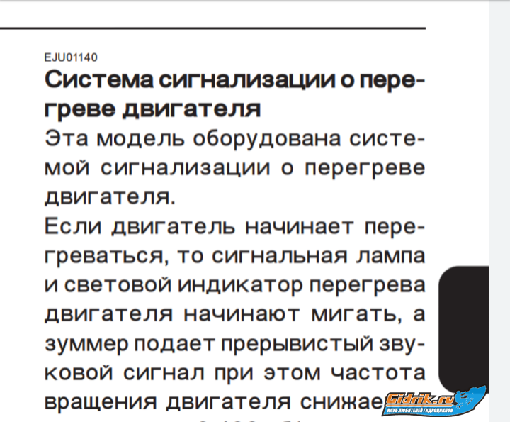

Как проверить фазы коленвала и почему без нагрузки мотор крутиться как сумасшедший и может ли давать отсечку датчик температуры ?
Этот мотор очень не любит неисправный обратный клапан(ну или полудохлый)
Как только клапан срабатывает на верхних оборотах свыше 3,4... пепец ни тяги не потолка нет
Что за клапан ? Внутри станции топливной?
Да! :twisted:

СообщениеДобавлено: 14 июл 2021, 23:36
Но вы же говорите датчик тольк в заказе))
20210714_233255.png [ 198.86 КБ | 3153 просмотра ]
