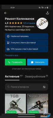

СообщениеДобавлено: 17 янв 2025, 23:09
Зарегистрирован: 17 янв 2025, 23:01
Техника: Polaris sportsman 800, 2014

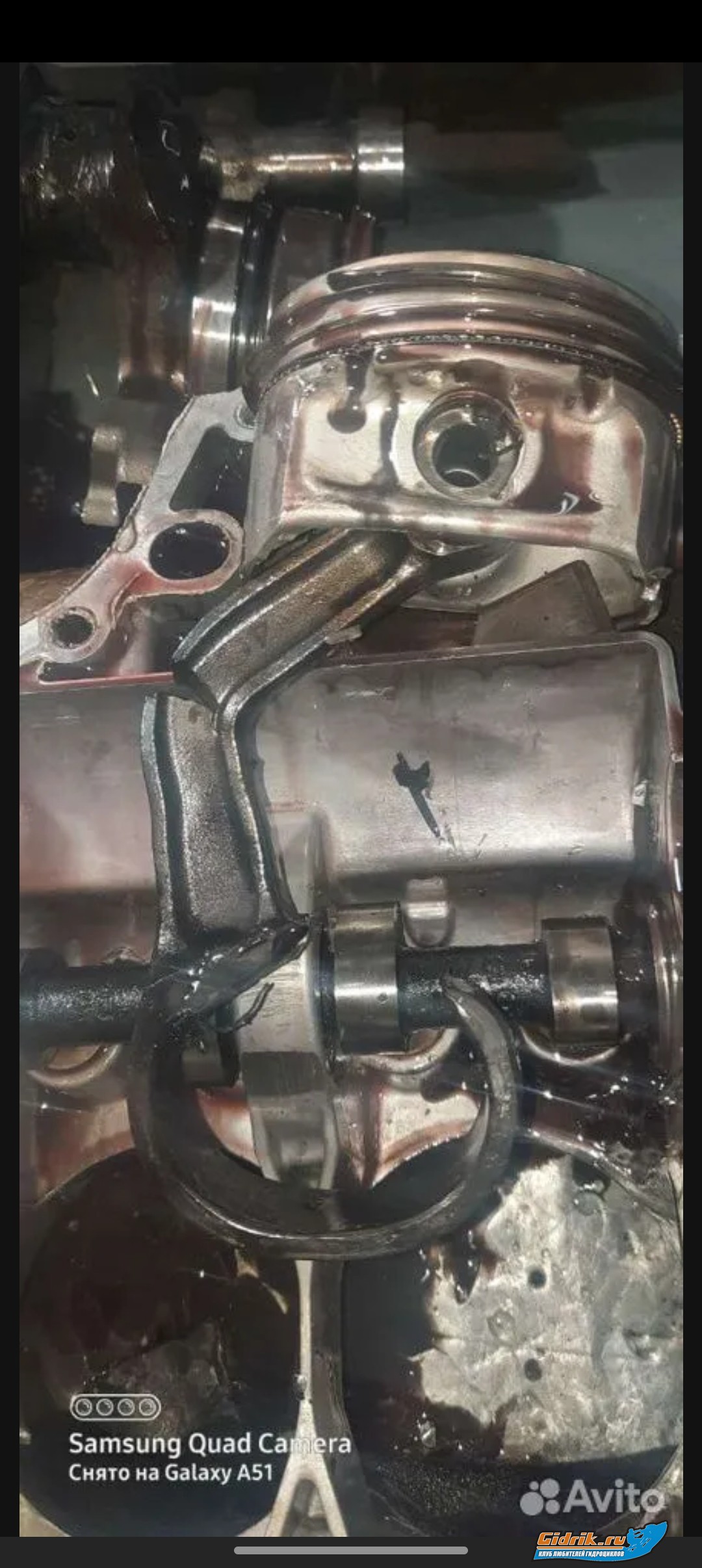

Ремонтировал здесь коленвал (за космические по тем временам деньги) 08.10.2020, в компании МВМОТО (сейчас они переименовались в "Ремонт Коленвалов"), по адресу г.Щелково, Фряновское шоссе, д.1, если быть точнее, то в гаражах за этим домом, так как по этому адресу находится торговый центр Гранд Плаза.
Ремонтировал лично, "гуру" и "гроза" всех трёхсоставных коленвалов - Михаил (возможно он тоже уже переименовался) из Щёлково, который раньше работал в всем известной компании Механика, которая надо сказать, успешно занимается механообработкой более 25 лет, собственно туда я и обратился сначала для ремонта, но там мне сказали что ремонт данного типа коленвала невозможен.

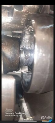

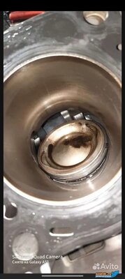

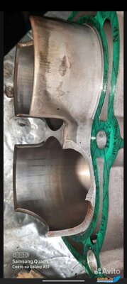

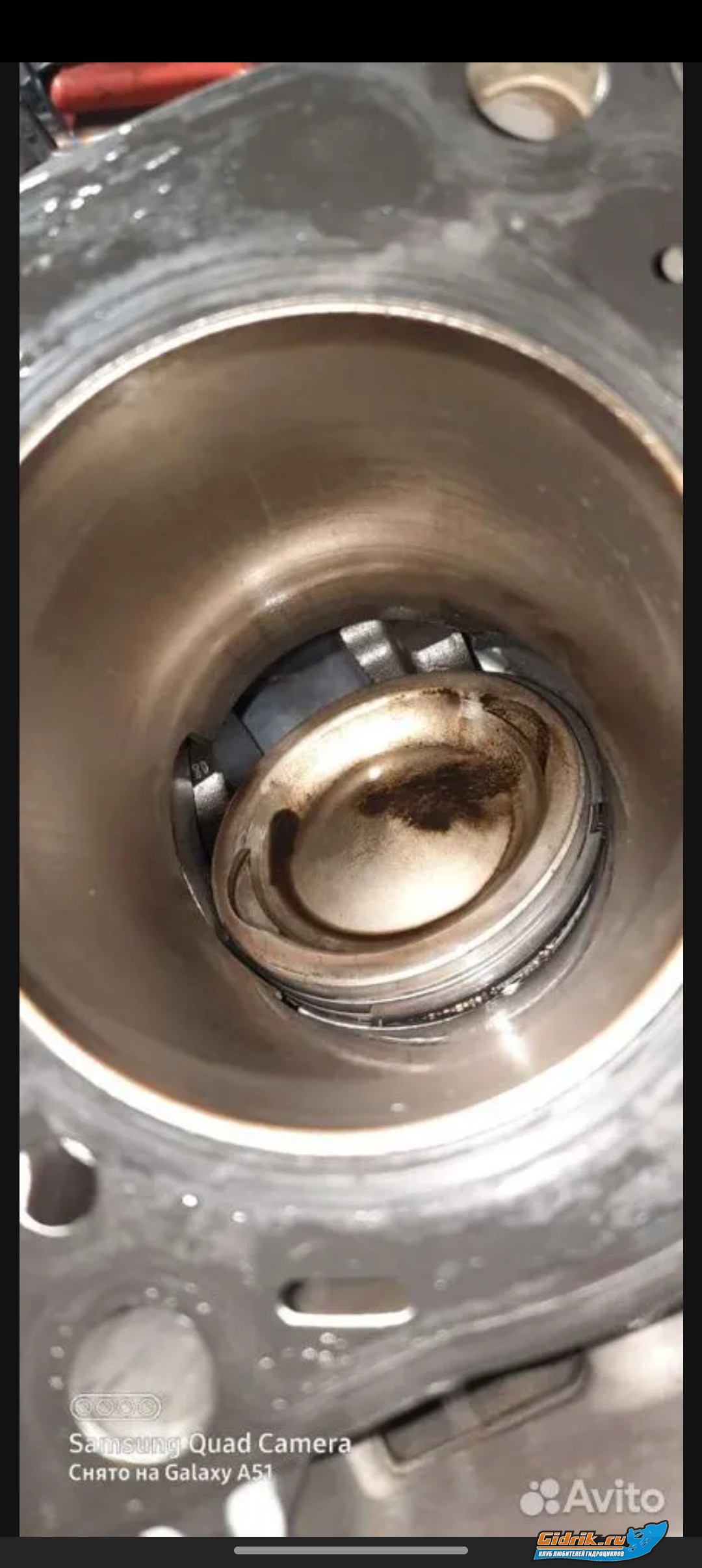

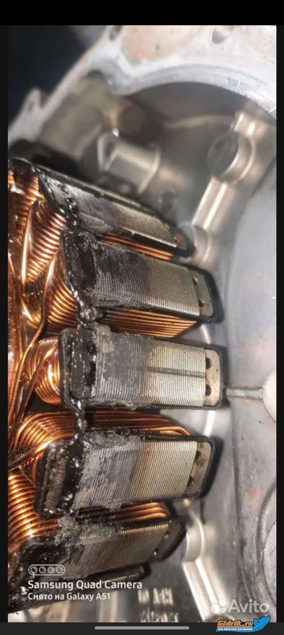

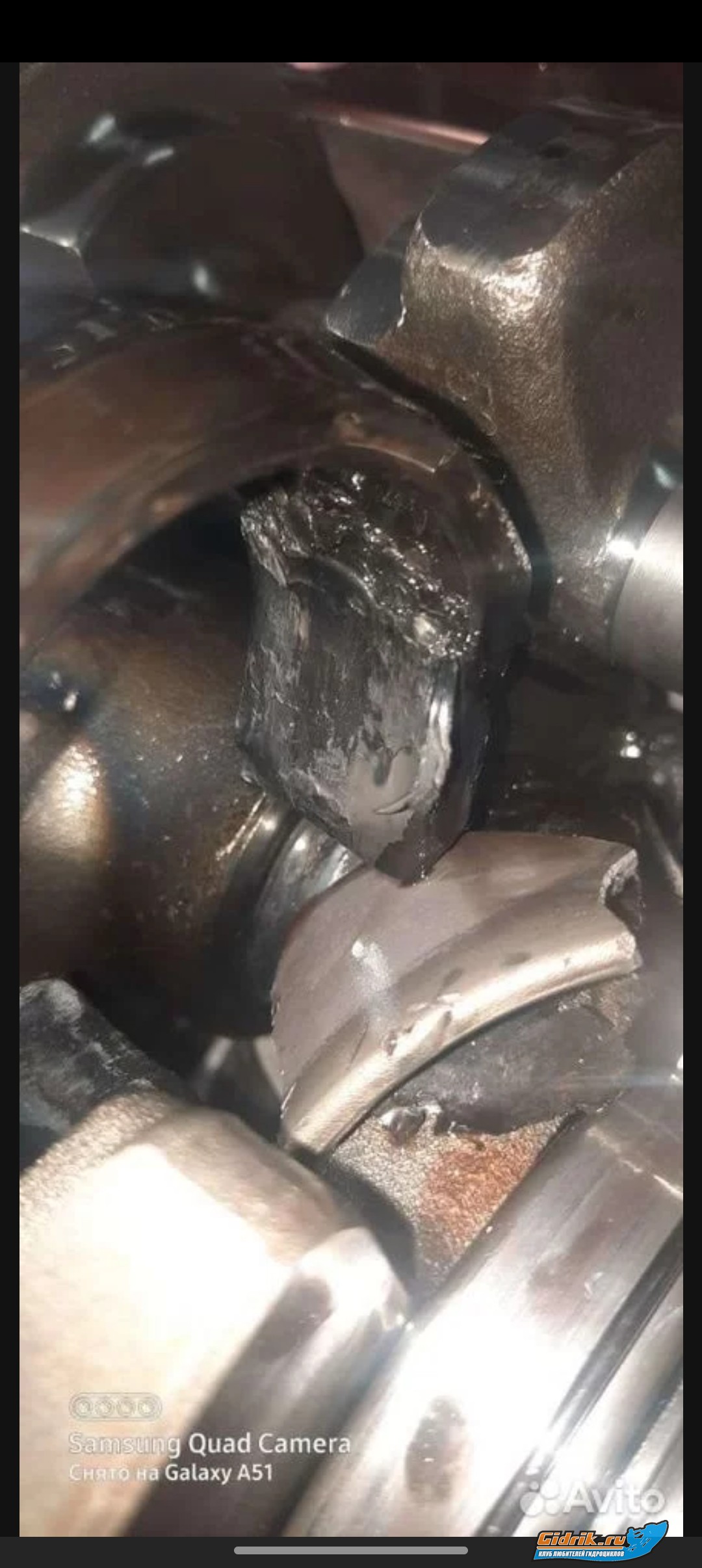

После ремонта квадроцикл проехал ровно ДВА километра после чего, оборвало шатун, оторвало кусок от блока цилиндров, замяло один поршень с кольцами, задрало генератор, погнуло балансирный вал, вобщем весь Сталинград можете увидеть на фотографиях. Стоял на Polaris sportsman 800 2014г.в. у которого заклинило один шатун (была вода в картере).

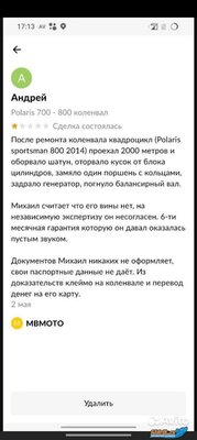

Михаил посчитал и до сих пор считает, что его вины нет, на независимую экспертизу он несогласен и что это вообще был не он и не эти компании и не это место. Своё know-how как ремонтировать то, что никто не может ремонтировать, он также не раскрывает.
Никаких расписок и заказ-нарядов, о том, что вы сдали деталь в ремонт данным компаниям, либо ему лично, Михаил, предусмотрительно, не оформляет, свои паспортные данные не даёт. Из доказательств - клеймо на коленвале и перевод денег на его карту. Негативный отзыв после изучения доказательств Авито добавило на страницу МВ Мото( компанию по понятным причинам переименовали, но вы можете её найти).

да,по сути может и не быть его вина.если все сделал в допусках и правильно.такое часто бывает при покупке китайских шатунов.если конечно были оригинальные,тогда да.смело претензии к мастеру.а если всякие сбт,намура,хот род и почий дрек.то он не при чем!!!единственное,он должен был об этом предупредить клиента.какая может быть гарантия на китай???гарантия дается только на ориг запчасти.и то есть моменты.
СообщениеДобавлено: 29 янв 2025, 22:58
а так для понимания один ориг шатун на вашу гидру 220долл. не думаю,что вы их покупали.тк ремонт мотора на ориг запчастях,будет составлять чуть больше по сумме чем вы его купили(весь гидроцикл).как то так..по 4т так же.поэтому читая на авито мотр после капиталки,сразу наводит на не хорошие мысли.
СообщениеДобавлено: 30 янв 2025, 19:48
я честно не очень понял видя разрушения-а при чем тут коленвал?
стук наверняка появился до того как оборвало шатун. зачем надо было дальше гробить технику?
