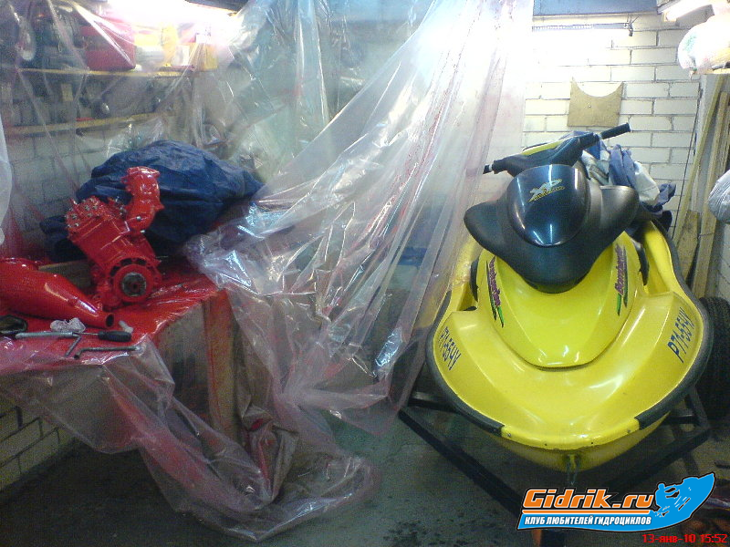

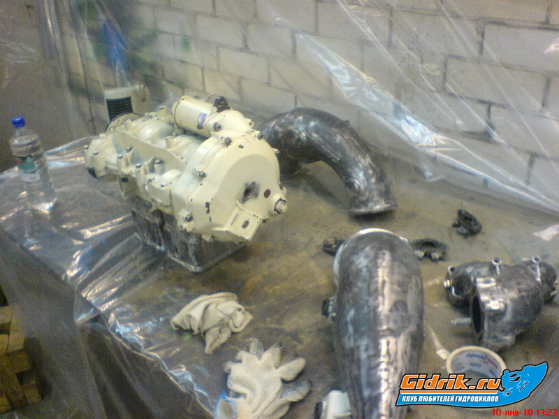

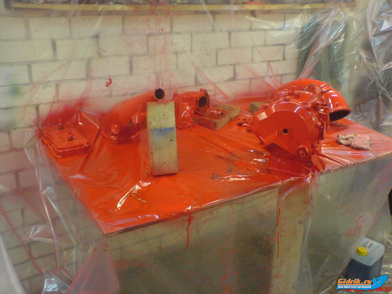

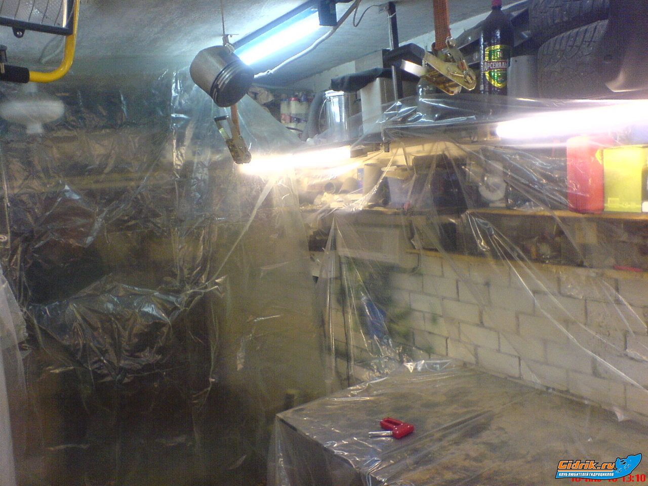

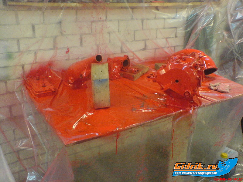

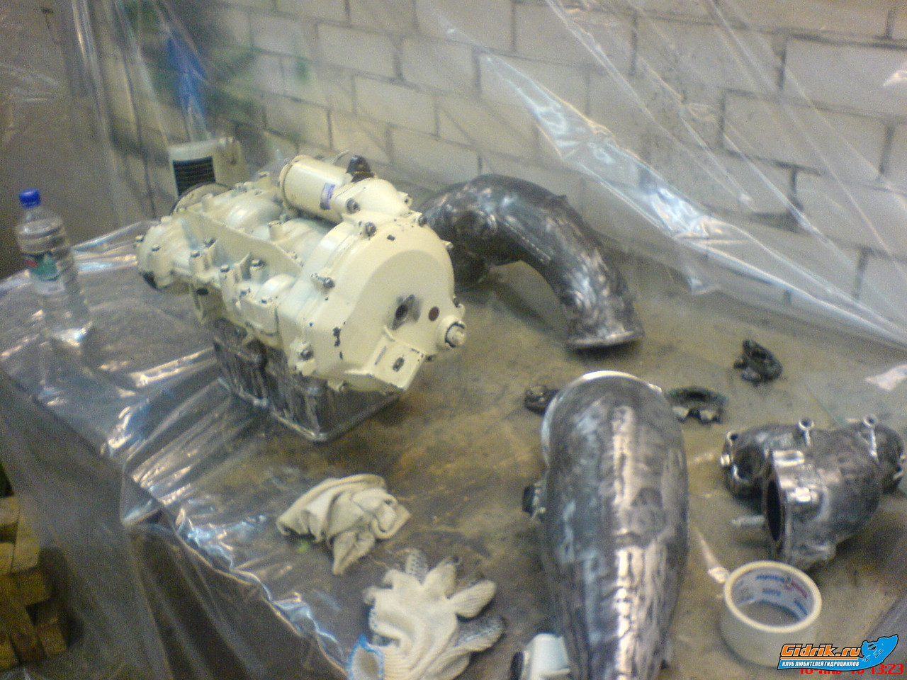

C горечью не проспав на экзамен приперся в универ, и узнал то экзамена не будет ,и он перенесен на 11 :( абиделся на всех... и поехал домой спать... проснувшысь в 12 с женой было решено брать штурмом гараж.
и в итоге вет че получилось. сегодня вечером обогреватель поеду вырубать, ужо можно будет собирать :)
п.с красил полихлорвиниловой краской, а не кровью :)
DSC00774.JPG [ 1.93 МБ | 13356 просмотров ]
DSC00772.JPG [ 1.84 МБ | 13358 просмотров ]
DSC00771.JPG [ 1.85 МБ | 13363 просмотра ]

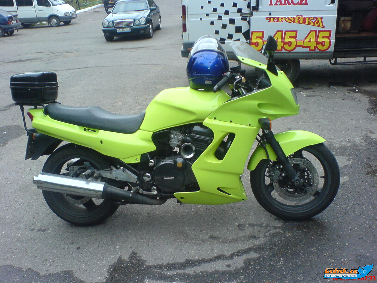

КватрОвый";p="4591 писал(а):
Пипец! :shock:
Во ты даёшь! :shock: :good:

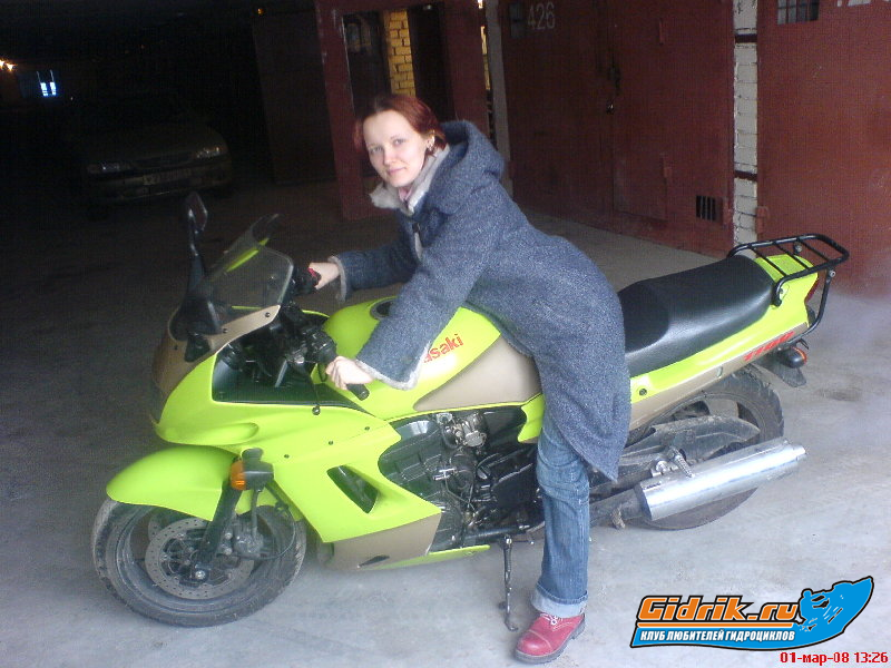

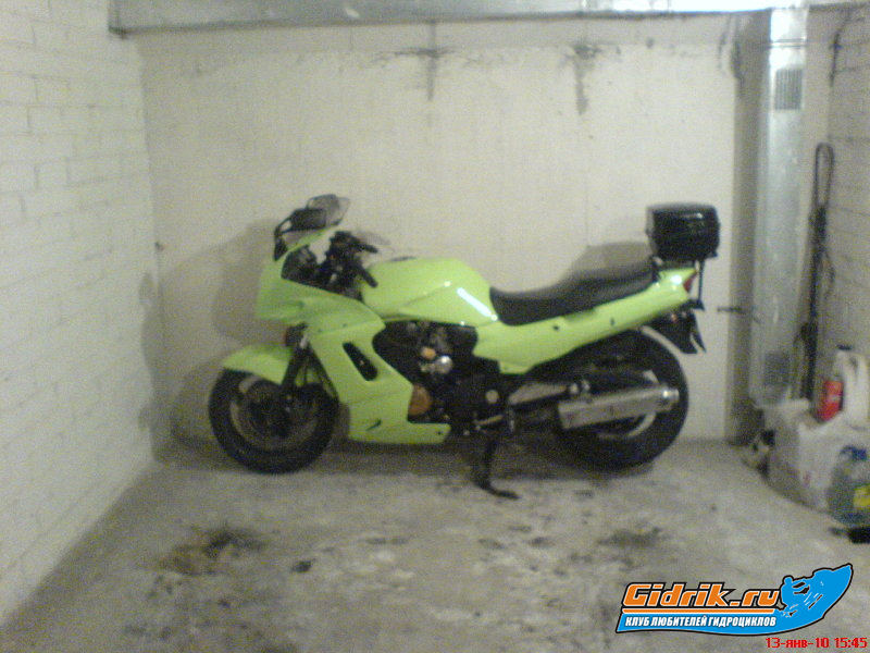

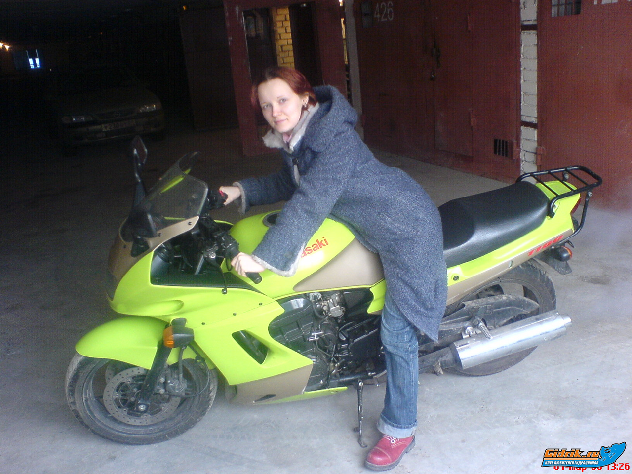

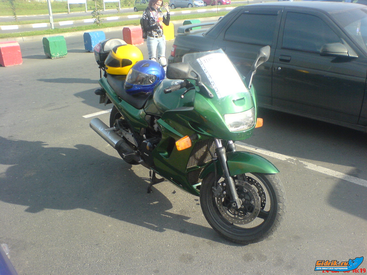

А собсна че такова?

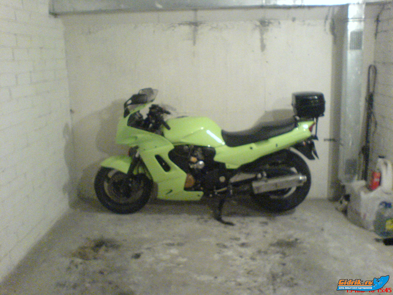

Вот пример работы компрессором в гараже.
подсказка - мотег один и тотже.
Комментарий к файлу: сейчас и поныне родной нинЁвский цвет жабы :)
DSC00640.JPG [ 1.96 МБ | 13359 просмотров ]
Комментарий к файлу: почле черного был темно зеленым металиком.
DSC00389.JPG [ 1.86 МБ | 13360 просмотров ]
Комментарий к файлу: после оригинала был черный.
DSCN5338.jpg [ 1.95 МБ | 13359 просмотров ]
Комментарий к файлу: оригинал
DSC00255.JPG [ 1.81 МБ | 13363 просмотра ]

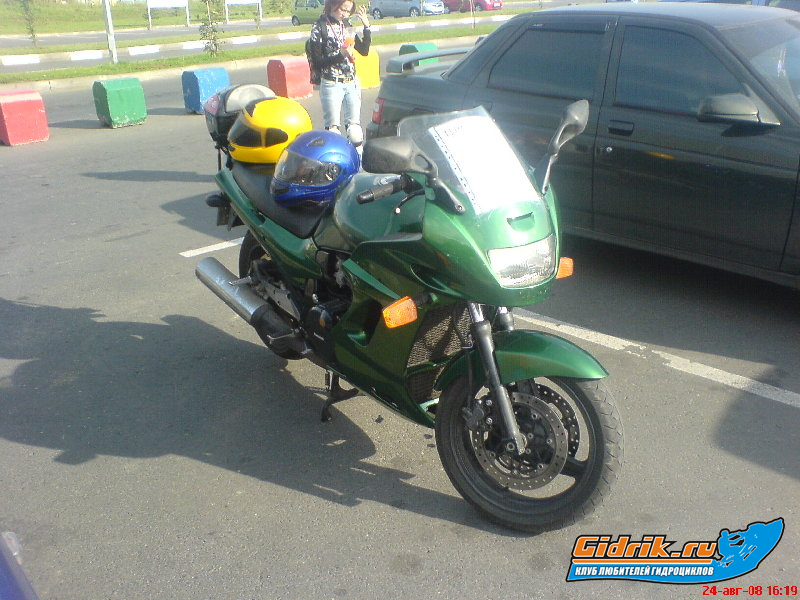

СообщениеДобавлено: 10 янв 2010, 14:16
Не понял, а чего мотиг в хамелеон покрашен? Или это так краска играет, при разных углах фотографирования?
СообщениеДобавлено: 10 янв 2010, 14:54
Был у меня 400-тка Зизер) Не едед совсем, но не ломалсо) Тока приятные впечатления) :)
СообщениеДобавлено: 10 янв 2010, 17:12
мотег покрашен обнородной адски салатовой краской, сфоткано на телефон вот наверно и разности в оттенках.

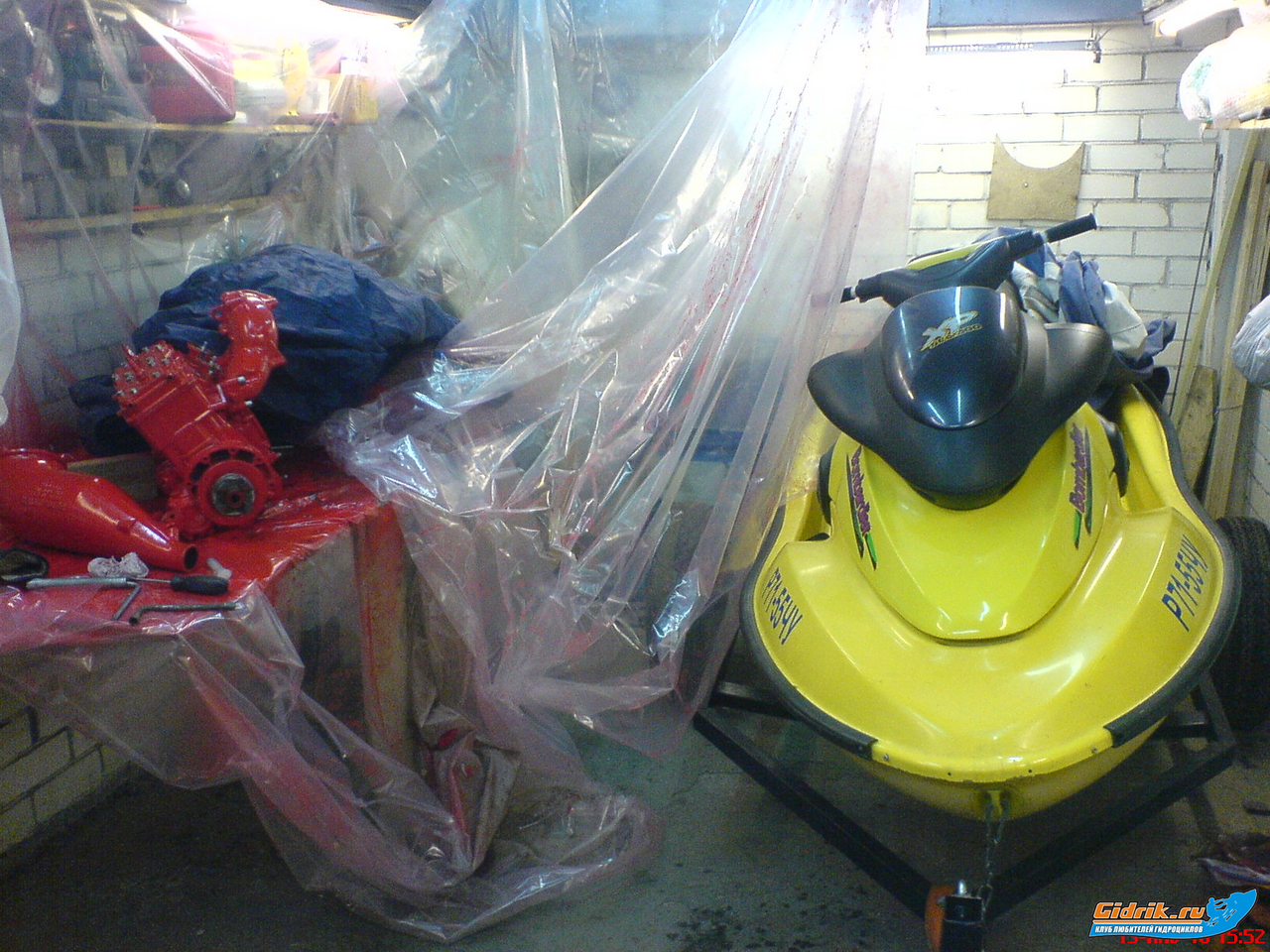

Пришел в гараж а там епанамама... коробки попадали инструмент на полу :(
перекатил мотег в другой гараж :)
подергал мозг мыслями "когда же лето, когда же 100км\час за 3 сек"....
Перекатал гидр в другой гараж.
Вы еще кипятите тогда мы идем к вам!
Завтра буду наверно докрашивать мелочи, и пропаивать проводку.
Накидал список дел... и понял что будет не айс... :(
    Покраска
    очистить остатки
    полеэтилен развесить
    замазать место сварки эпоксидкой
    заклеить скотчем че не надо
    покрасить
    высушить
