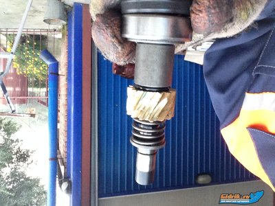

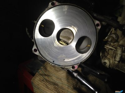

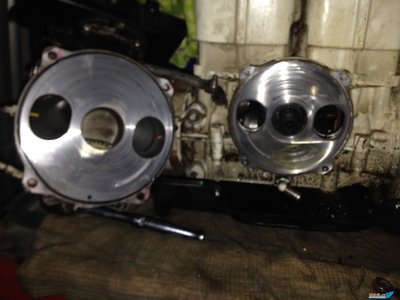

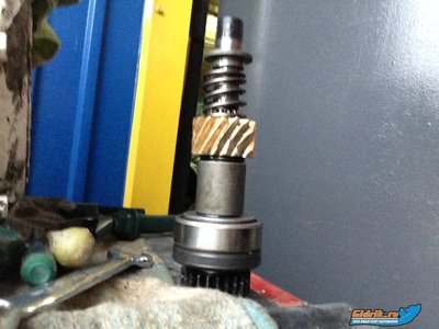

на шестерне 14 зубьев....этот валик достань.сними сперва стопорное кольцо.
IMAG1693.jpg [ 1.42 МБ | 7331 просмотр ]
 Заголовок сообщения: Re: Стук в двигателе 717
СообщениеДобавлено: 22 сен 2016, 14:26

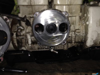

я бы и цилиндры снял,посмотреть от куда аллюминий..

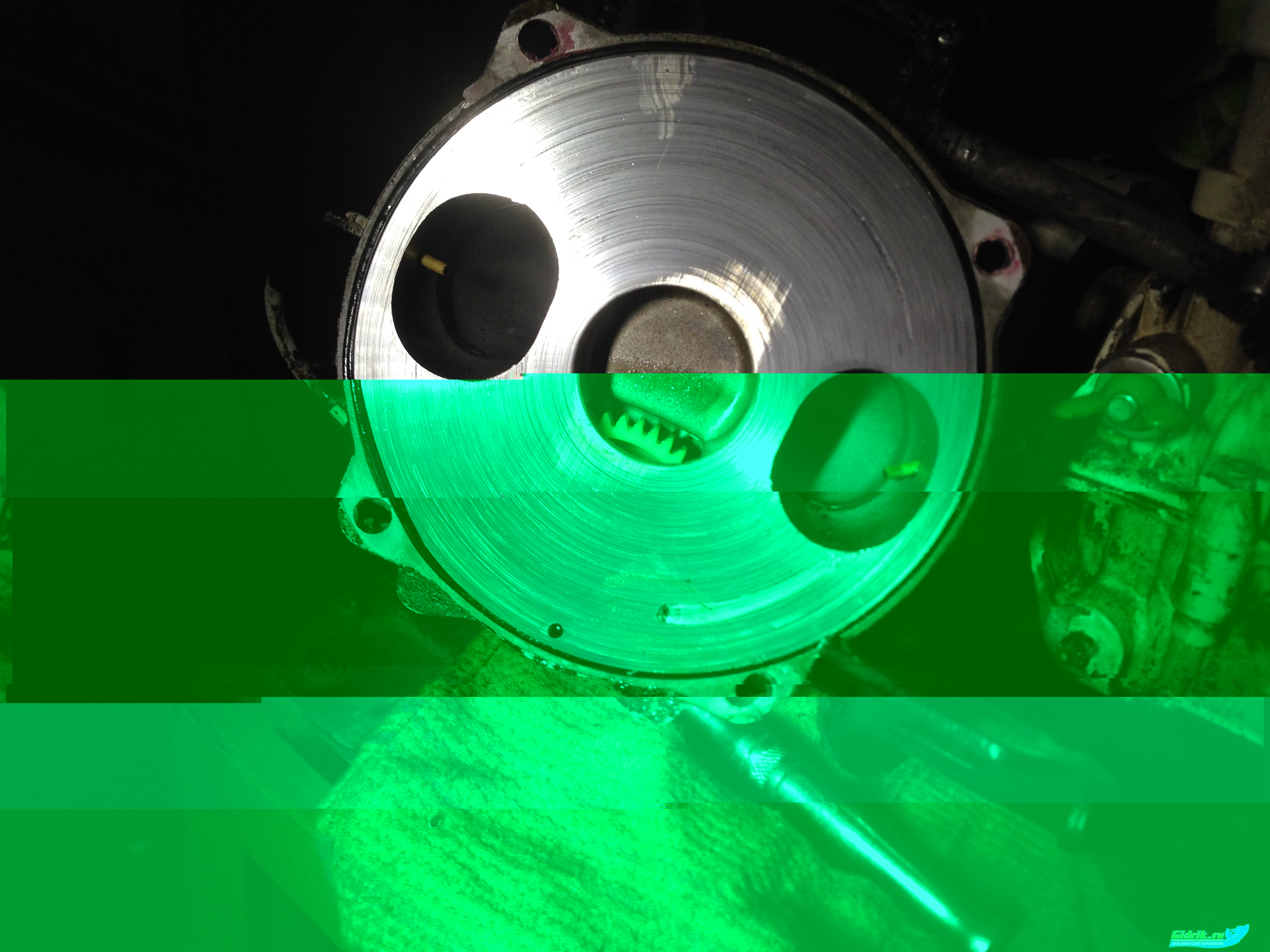

Это валик с шестерней на котором клапан сидит?
1997. Sea doo - sportster. rotax 717
СообщениеДобавлено: 22 сен 2016, 17:00
да.

да.

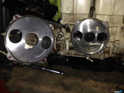

2

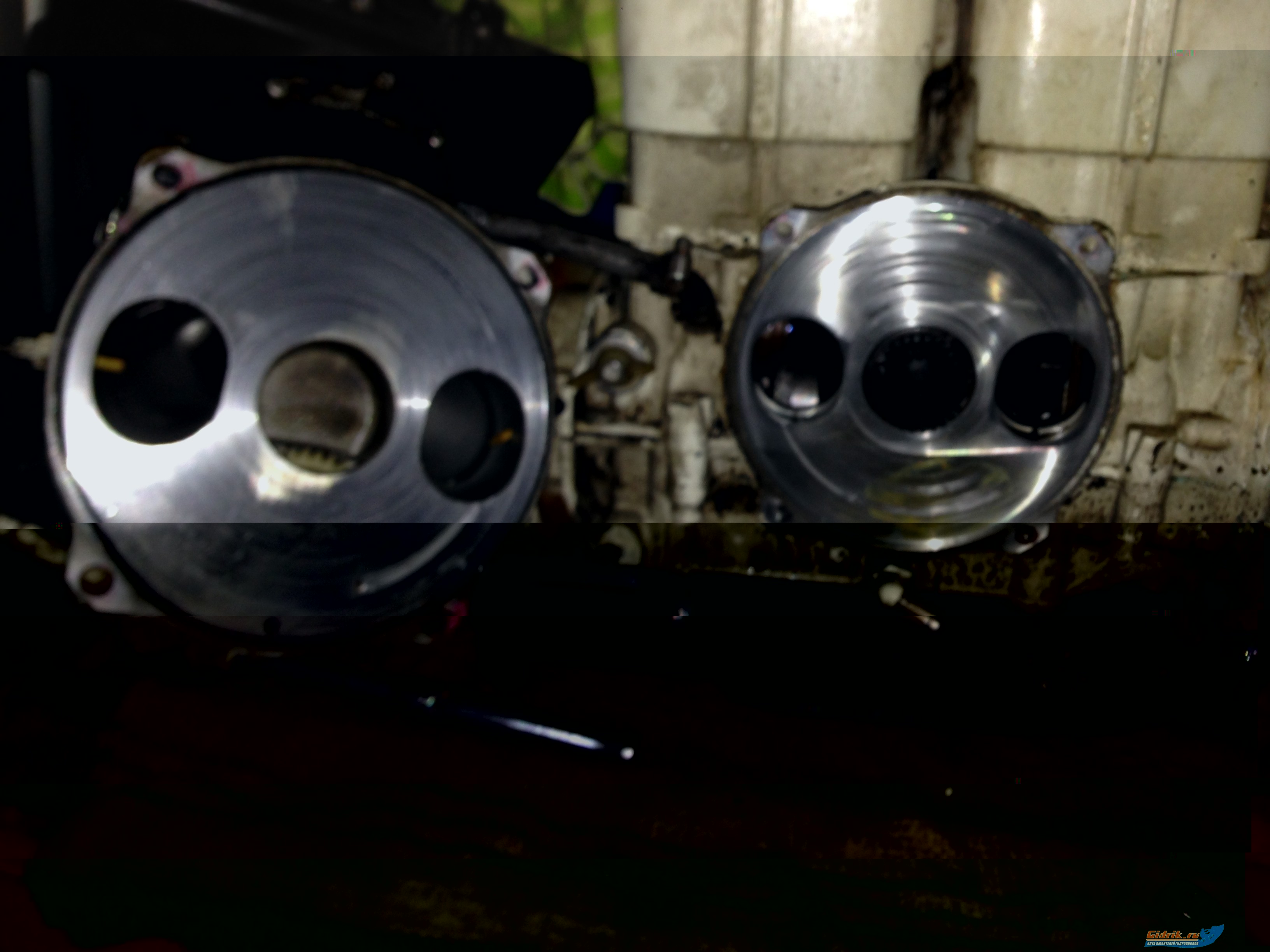

S

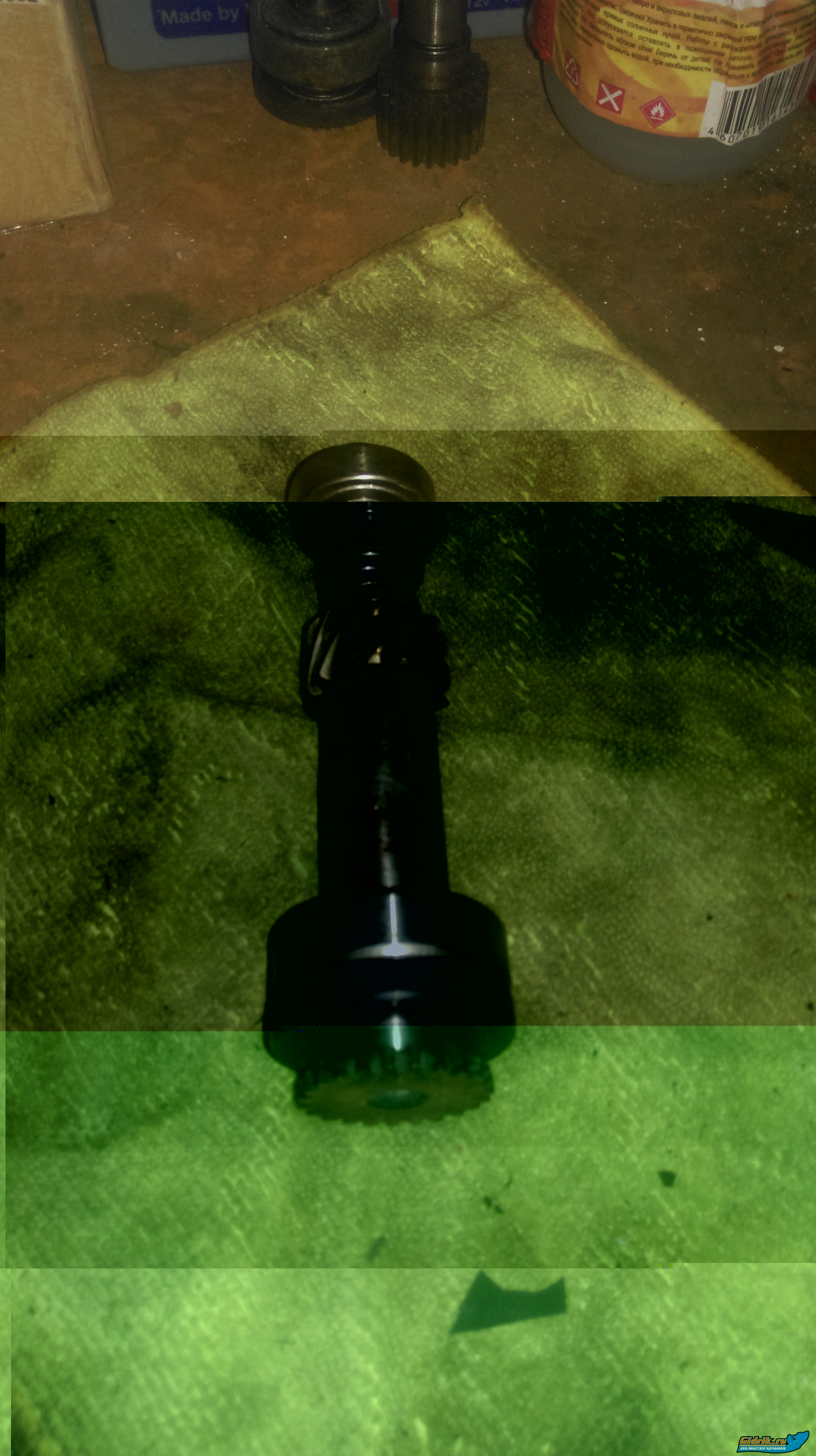

ну..а дальше..
СообщениеДобавлено: 23 сен 2016, 07:36

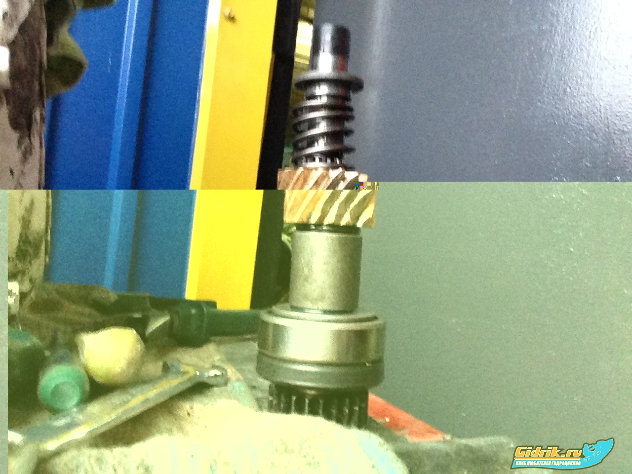

и фото золотника покажи..клапана.валик вытаскивай!!!
СообщениеДобавлено: 23 сен 2016, 09:21
Вотет размолотило.

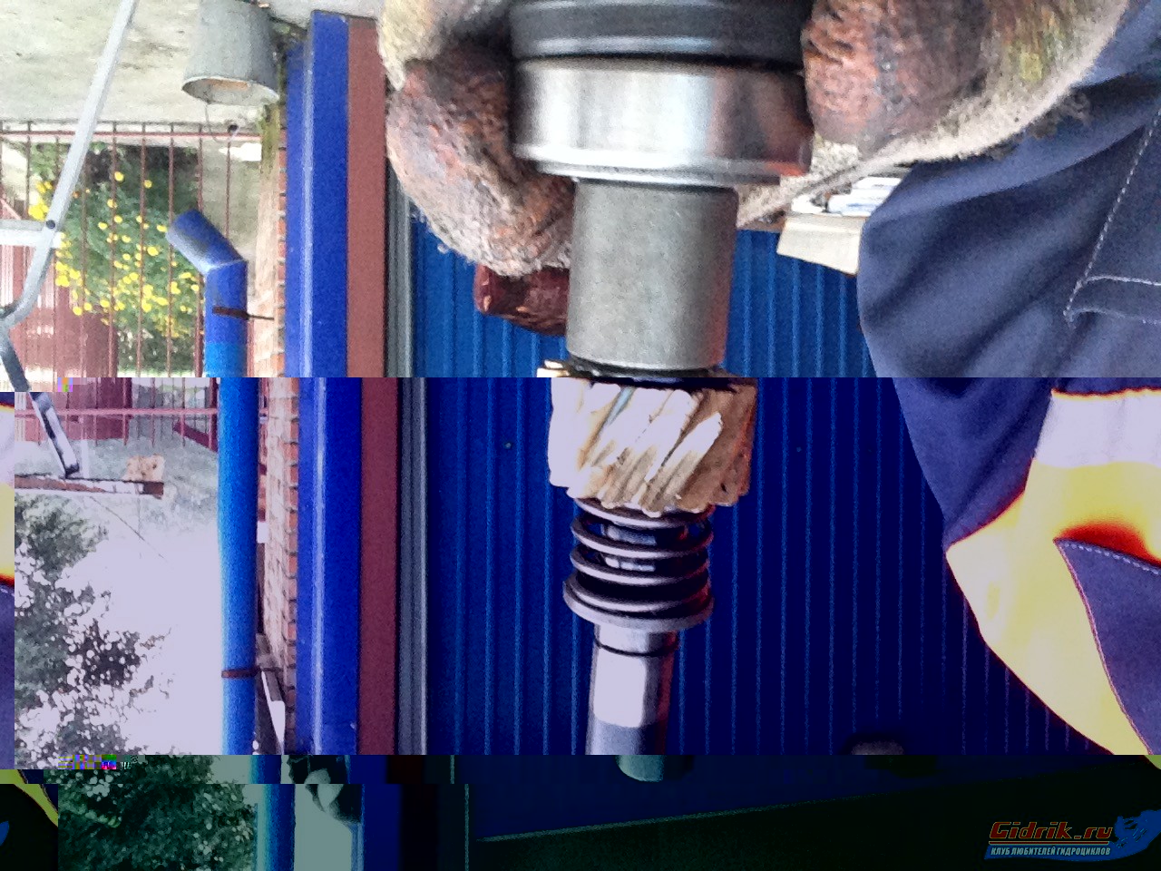

Что сейчас разбирать? Голову или поддон? Или его весь надо будет раскидывать?

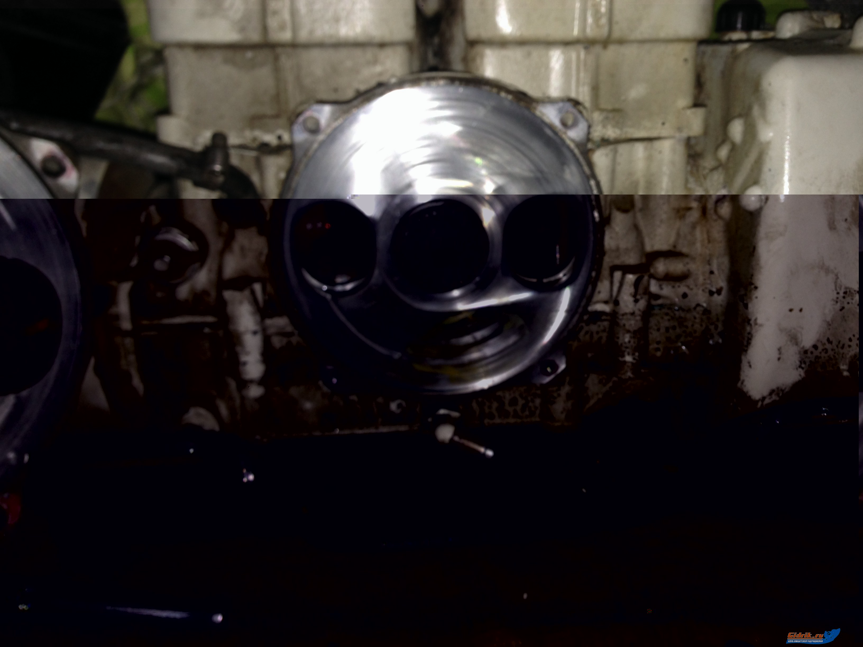

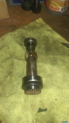

Где купить? Сколько стоит? Может токарю заказать?!
image.jpeg [ 280.86 КБ | 7304 просмотра ]
СообщениеДобавлено: 23 сен 2016, 12:21
Ну я и говорил,шестерню ломает. Купить у Игоря,выше он тебе предлогал. А разбирать весь

В чем причина такой поломки? Что там ещё искать? Задиры на клапане как убирать?)))
ну ,что я тебе говорил?шестерню слизало.
