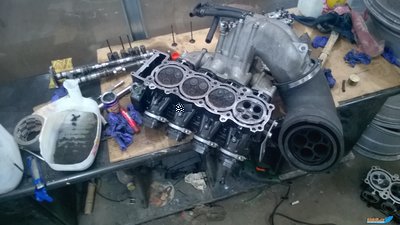

осцелеогрофом проверь сигнал на форсунку! или простой контролькой. а шатун загнуло от топлива!
Форсунки ставили на стенд, в ряд все четыре.
И именно на четвертом горшке она лила в перемешку с распылом.
После этого просто проверяли подсоеденив к рампе мотора и при нажатии на стартер(кратковременно) она просто начинала брызгать, когда остальные три держали топливо.
Можете аргументировать, что загнуло шатун из за топлива?

Knut писал(а):
конечно! говорил же, был такой случай! все ваши симптомы. мы с ним голову сломали! два ремонта движки! две головки! пока сигнал с компа не проверили! он собака часов 5 катал нормально! потом бац вместо импульса на форсу постоянный минус!!! и все приехали! гнутый шатун убитый поршень и бошка!

спасибо,буду знать ,что такое возможно...просто ни разу не сталкивался чтоб гидра получила гидроудар от такого перелива бенза.она ведь перед этим как минимум двоить начала и мощность упала со скоростью??и за какое время она так наполнила камеру?

аlex999 писал(а):
Knut писал(а):
Значит я не единственный, столкнувшийся. А какой был гидрик и можно ли эти все данные снять с компа?

аlex999 писал(а):
а на нем что насос форсунка стоит??
нет, обычная как на авто. насос в баке.
не поверите сикунды 3

Knut писал(а):
аlex999 писал(а):
Нужен дилерский скан или можно чем нить попроще?
про комп точно не скажу! скорей всего дилерский. гидр был fx140. аналог вашего.

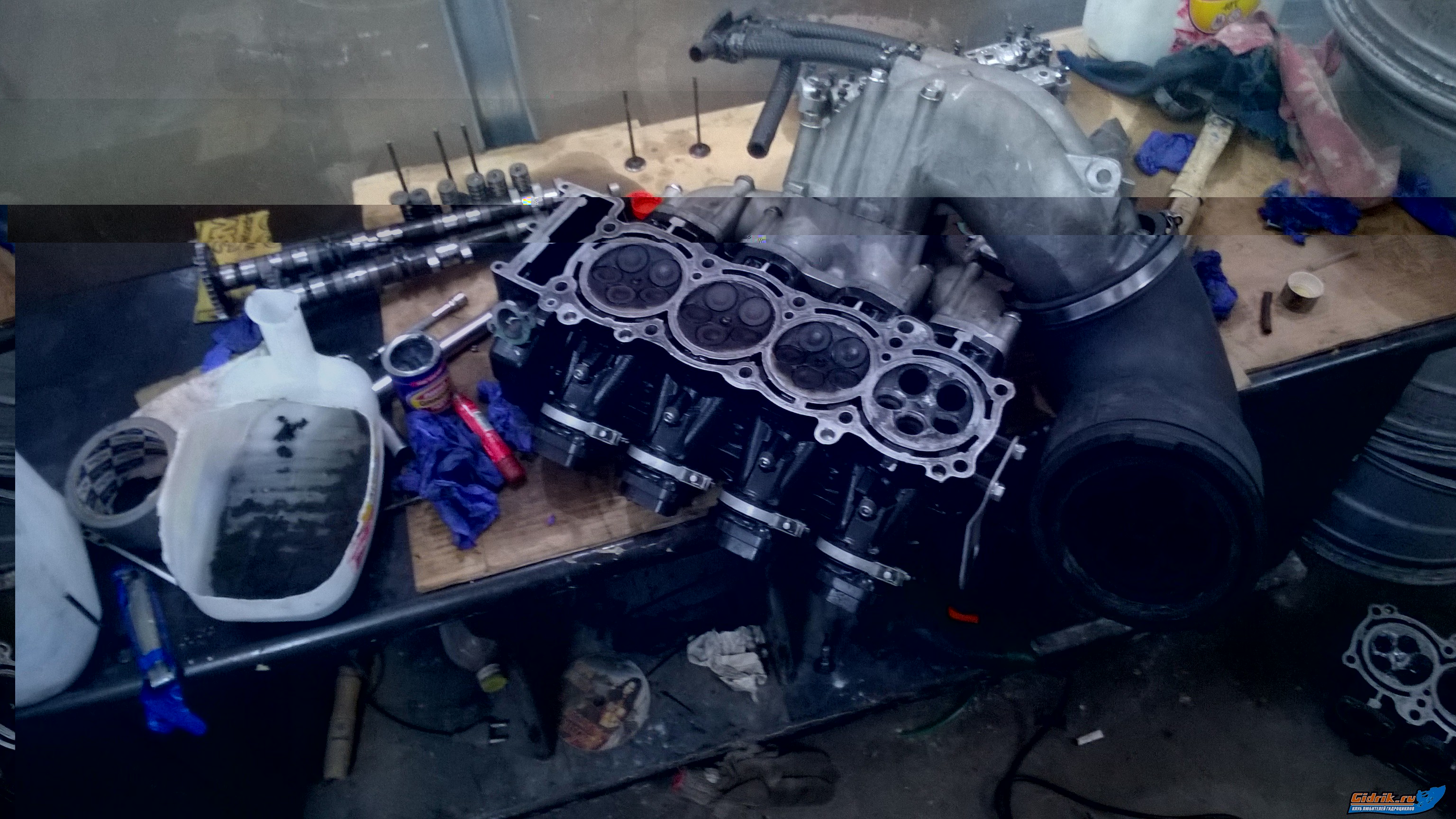

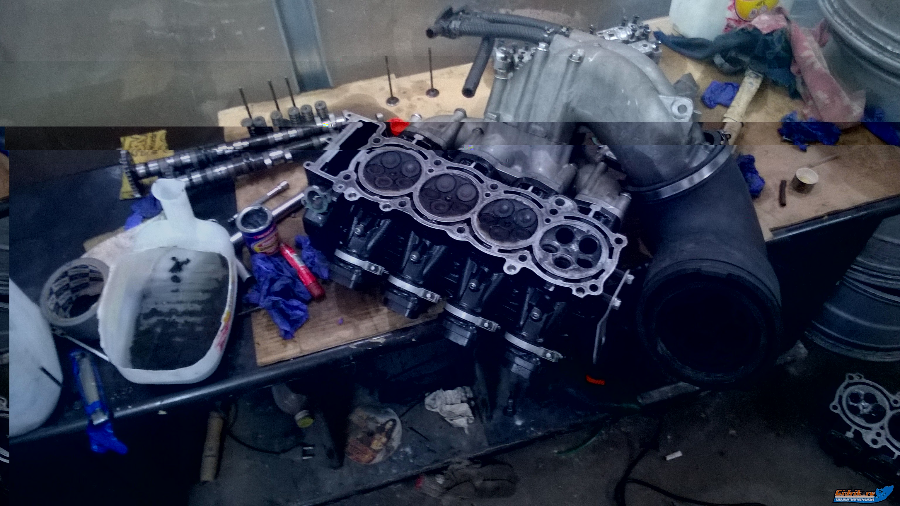

аlex999 писал(а):
Knut писал(а):
фотки нарыл! две бошки видно!
