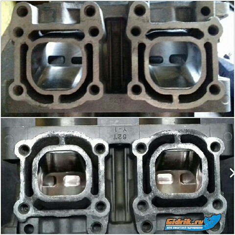

дырочки готовы :D
20200620_074513_480x480.jpg [ 79.52 КБ | 6823 просмотра ]

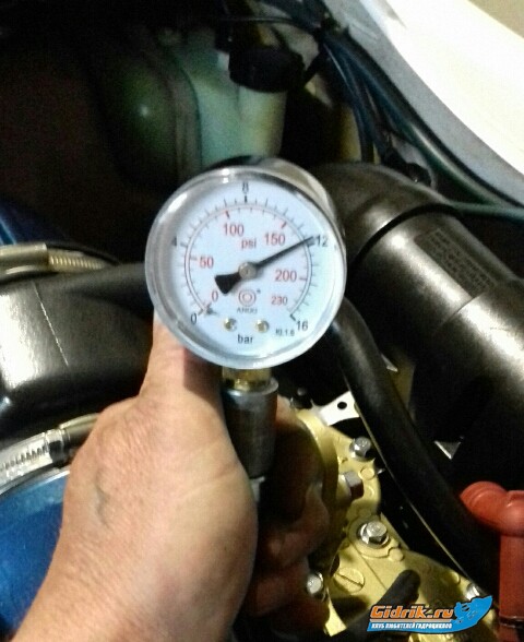

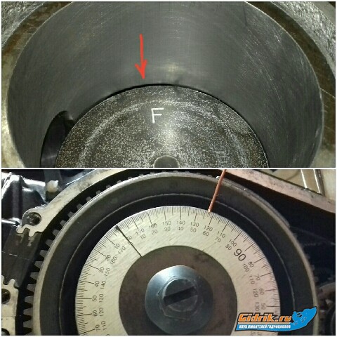

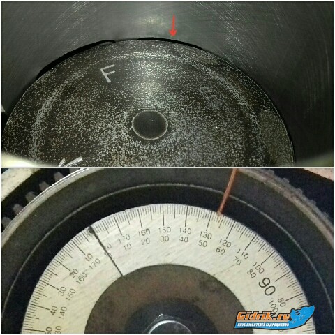

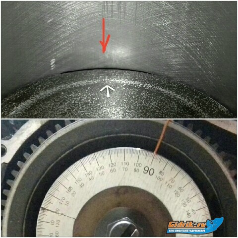

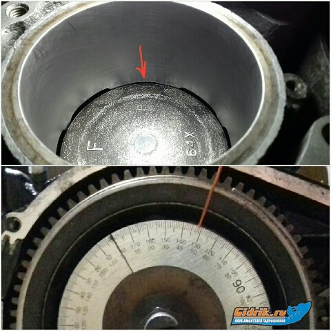

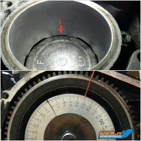

СообщениеДобавлено: 21 июн 2020, 22:56

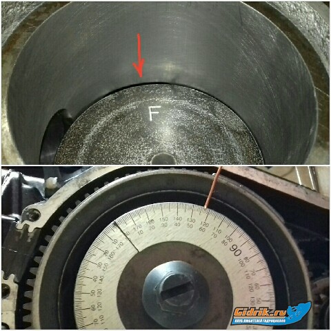

Установлено время портов передач.
Комментарий к файлу: ВЫХЛОНОЙ ПРОТ ОТКРЫВАЕТСЯ.
20200621_201301_480x480.jpg [ 76.72 КБ | 6814 просмотров ]
Комментарий к файлу: ПОРТ ПЕРЕДАЧ ОТКРЫВАЕТСЯ
20200621_213603_480x480.jpg [ 74.77 КБ | 6814 просмотров ]
Комментарий к файлу: ВСПОМОГАТЕЛЬННЫЙ ПОРТ ПЕРЕДАЧ ОТКРЫВАЕТСЯ
20200621_220708_480x480.jpg [ 80.93 КБ | 6814 просмотров ]
Комментарий к файлу: ПОРТ НАДДУВА ОТКРЫВАЕТСЯ.
20200621_220856_480x480.jpg [ 70.66 КБ | 6814 просмотров ]
СообщениеДобавлено: 21 июн 2020, 23:01
Так, и каков результат в ощущениях?
СообщениеДобавлено: 21 июн 2020, 23:07
Всё ещё на столе.
СообщениеДобавлено: 21 июн 2020, 23:11
Всё ещё на столе.
А когда на воде?
СообщениеДобавлено: 21 июн 2020, 23:15
:D Скоро
СообщениеДобавлено: 21 июн 2020, 23:43

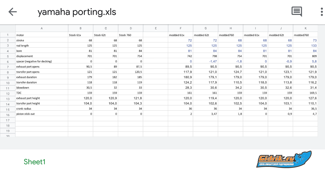

Делюсь инфой, как и со мной делились уважаемые люди!
Для тех кто хочет улучшить производительность своих моторов . Синие цифры это то где мотор выходит на максимальную производительность.
Screenshot_2020-06-22-00-50-52-1.png [ 145.53 КБ | 6779 просмотров ]

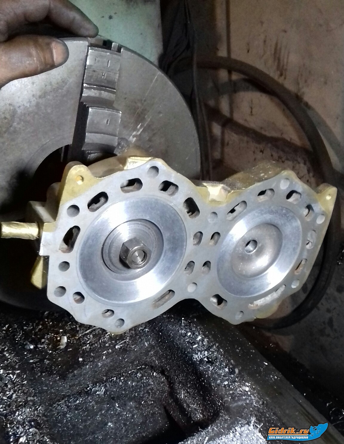

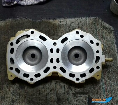

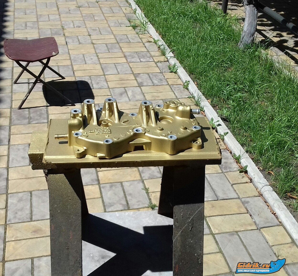

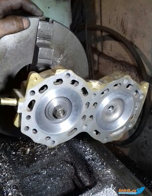

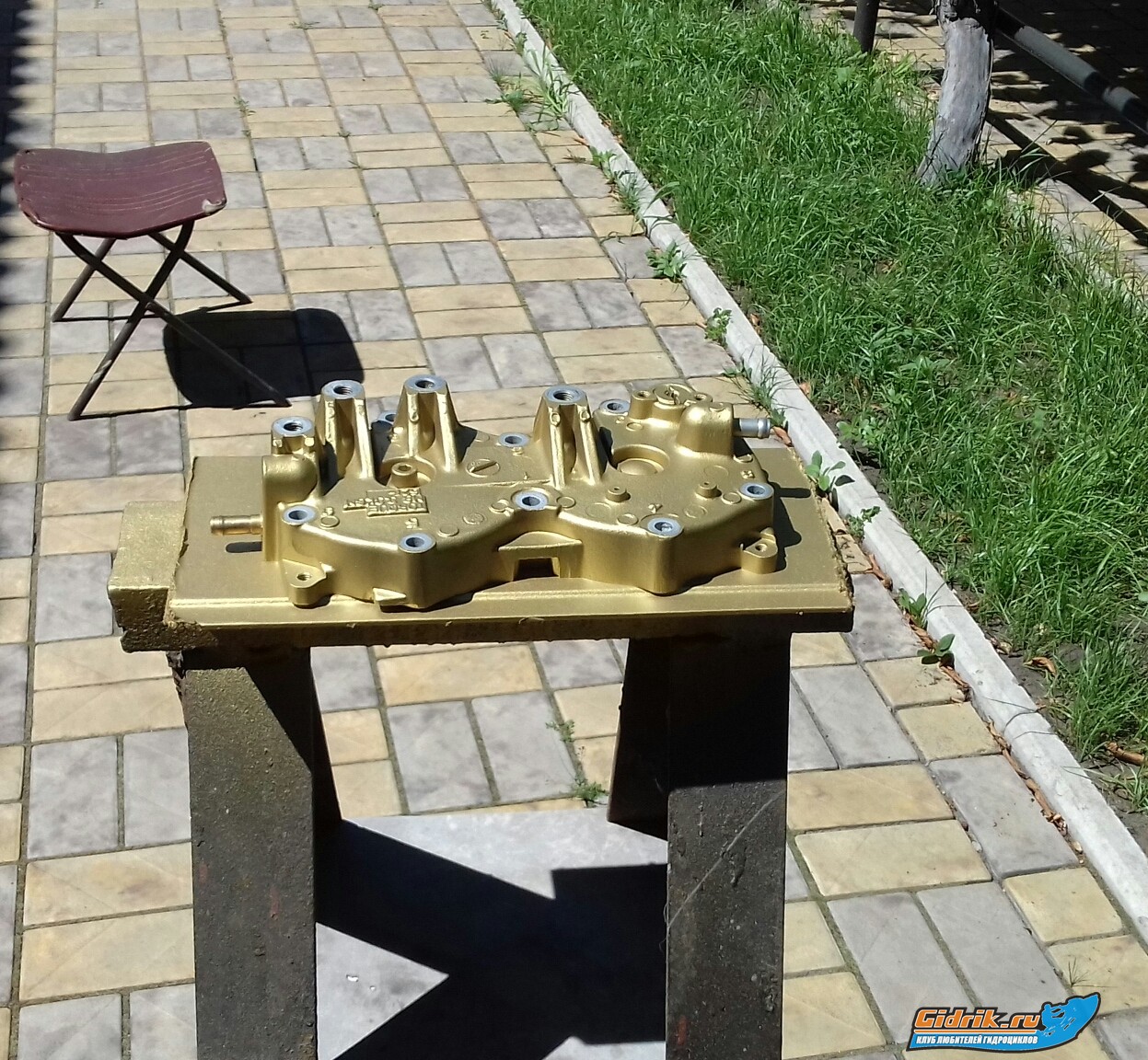

СообщениеДобавлено: 25 июн 2020, 14:49
Голова прощлифована, проточена и покрашена.
Объём К.С 30 см3.
20200625_141140-1.jpg [ 458.24 КБ | 6729 просмотров ]
20200624_203923_640x360-1.jpg [ 56.49 КБ | 6729 просмотров ]
20200624_195753-2.jpg [ 379.69 КБ | 6728 просмотров ]

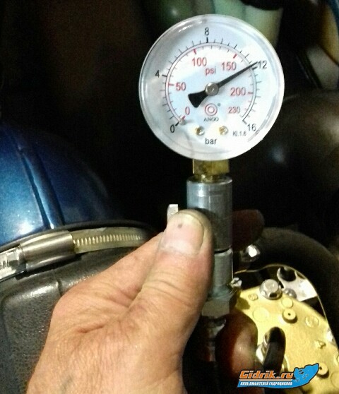

СообщениеДобавлено: 25 июн 2020, 23:07
Собрал, :) протарахтел, замерял :? ;)
Комментарий к файлу: ПЕРЕДНИЙ
20200625_223300-1_480x558.jpg [ 66.66 КБ | 6701 просмотр ]
Комментарий к файлу: ЗАДНИЙ
20200625_223659-1_480x588.jpg [ 69.77 КБ | 6701 просмотр ]
СообщениеДобавлено: 25 июн 2020, 23:41
Не дурно накачал :roll:
