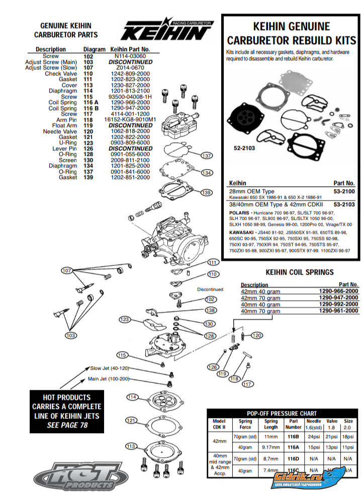

СообщениеДобавлено: 10 окт 2018, 18:17
Сообщения: 250
Откуда: Великий Новгород

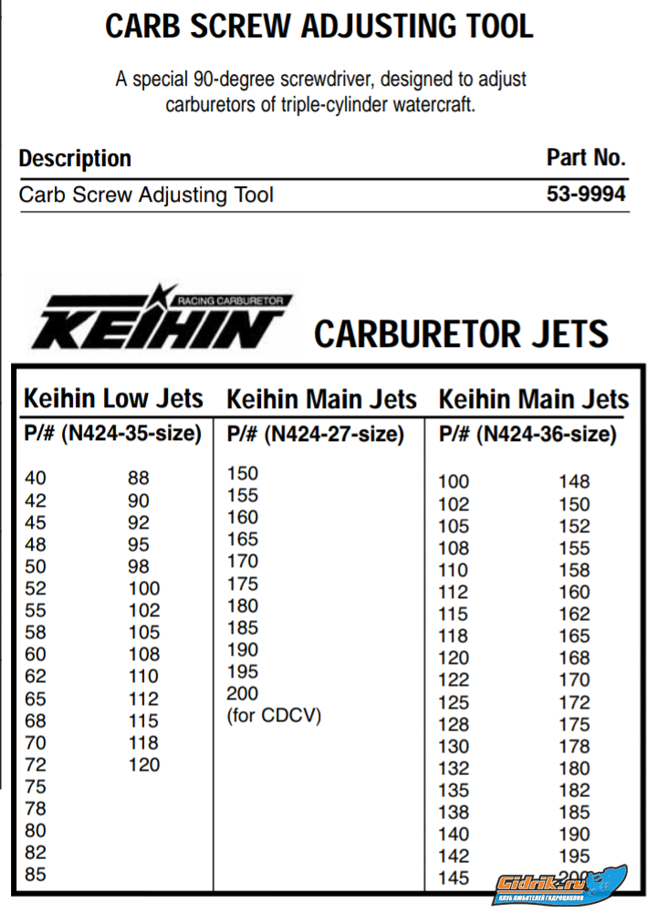

добрый день. тогда у меня вопрос. форма мембран, открывающих иглу, прямоугольная или круглая? если прямоугольная, то какое указано давление открытия иглы и положение винтов "L" и "H". или, может, он выложен где-нибудь, то я сам посмотрю. а то в инете информация только по DI или с круглыми диафрагмами, а такой у меня есть.
Сергей 89116022848
СообщениеДобавлено: 10 окт 2018, 19:45
На сколько мне помнится, на этой модели в стоке карбы keihin не регулируемые.
СообщениеДобавлено: 10 окт 2018, 20:35
Кое что есть если по keihin? На POP OFF диаграмма есть, по винтам может Александр ZENDER поможет.
Да прямоугольные мембраны. Нет там никаких винтов. Это карбы постоянного разрежения все там автоматически происходит. Мануал могу кинуть в гугл диск.
https://drive.google.com/open?id=0ByuL9 ... nBUWXB1Zlk
https://drive.google.com/open?id=0ByuL9 ... kwta0VKTkk
https://drive.google.com/open?id=0ByuL9 ... lRsdW1pY2c
СообщениеДобавлено: 12 окт 2018, 20:58
Сообщения: 250
спасибо, это всё у меня есть. думал есть что-нибудь по подробнее. скучный карбюратор. просто клиент третий раз размазывает мотор. карбы протестил, причин явных не нашёл. до этого привозил только цилиндры в расточку, а вот теперь привёз мотор целиком. по механике есть косяки предыдущих сборок. вот и пытаюсь исключить все причины.
