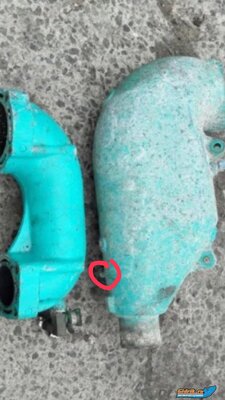

Всем привет подскажите пожалуйста такая проблема горит выхлоп уже все патрубки поменял не могу понять почему-то не идёт вода в глушитель а двигатель охлаждаеца на ура гидрид jet sky 1100
Может быть кто подскажет где находится отверстие где забортная вода поподает в глушитель в сам выхлоп и вода выходит вместе с выхлопом
Вода из мотора вместе с выхлопом попадает сразу в глушитель и банку ( резонатор) Если патрубки горят, это говорит о том что забиты в глушителе отверстия для воды, забиты песком. И далее сама банка может быть забита. продувай воздухом, или разбирай чисть, просто продува тут уже не поможет.

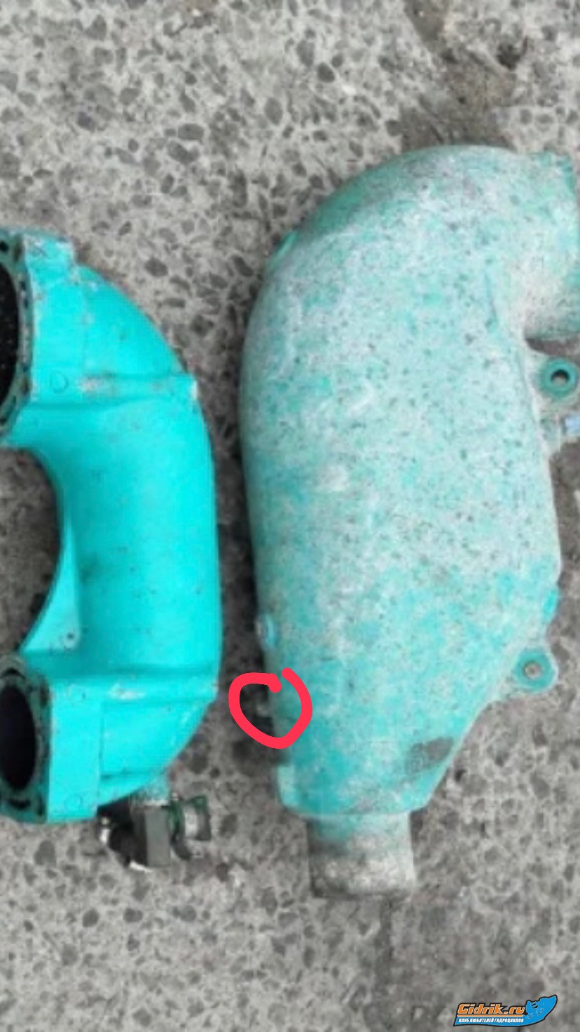

Объясните пожалуйста значит в моторе должно быть отверстие откуда вода из мотора поподает в выхлоп я закрыл все отверстия и через верхний патрубок залил воды и просто дунул в этот шланг вода как в двигателе была так и осталась и создалось давление но вода через глушитель не пошла
Снял выхлоп внутри водяная рубашка ни грамма писка и грязи не обнаружил как я понимаю вода поступает в рубашку охлаждения через выпускной коллектор через шланг а выходит через нижний штуцер который находится на нижний части резонатора я его обозначил красным

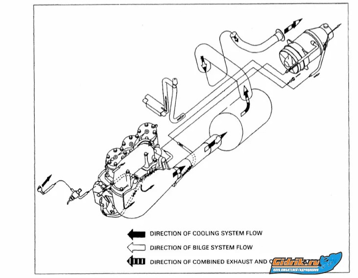

Нет ты не правильно понял, возьми мануал, посмотри схему циркуляции выхлопных газов и воды охлаждения

Посмотрел эту картинку 102 раз, если я правильно понимаю выхлопные газы с водой охлаждения изображены пунктирной стрелочкой черно- белые, ОБЯСНИТЕ ПОЖАЛУЙСТА от куда берётся вода в выхлопе???????

С рубашки охлаждения

А вы не могли бы мне показать на рисунки где находятся дырки с рубашки охлаждения просто как я раньше писал я опресовал всю рубашку охлаждения и вода у меня в выхлоп не пошла
