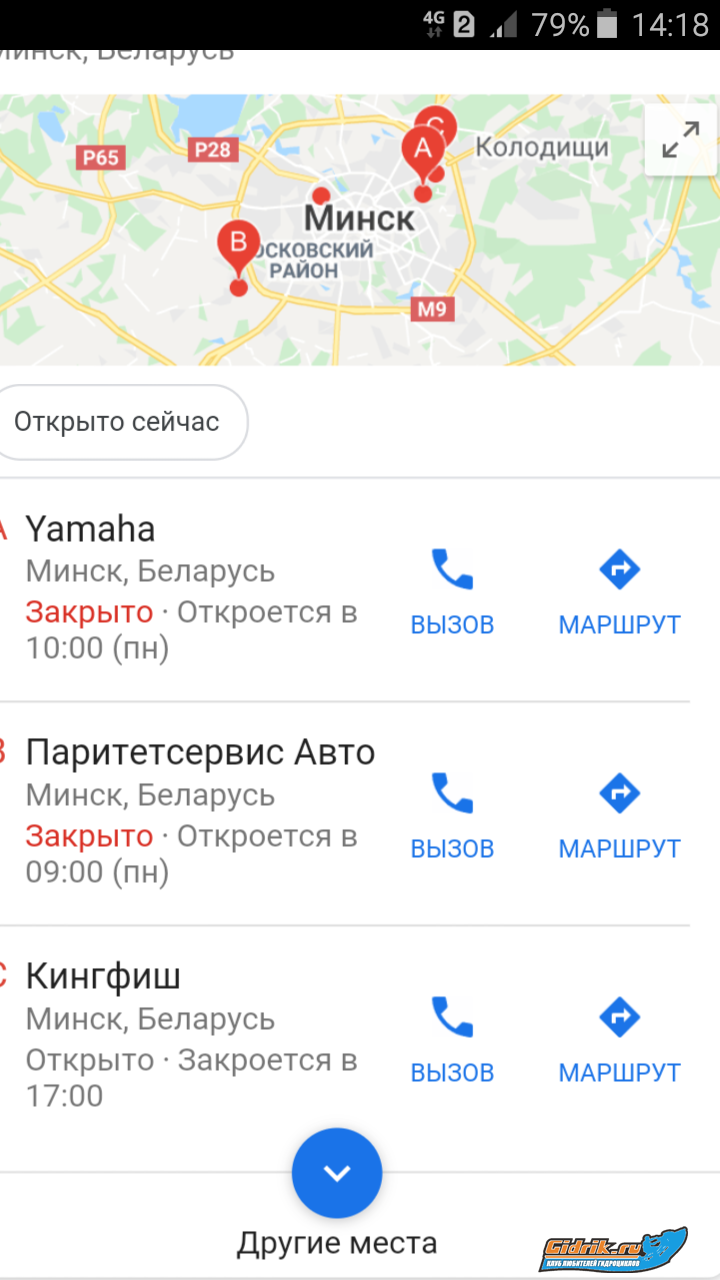

Всем привет ребят!!! Может кто подскажет где взять переходник для подачи воды, в систему охлаждения???
 Заголовок сообщения: Re: Yamaha FX160 Cruiser
СообщениеДобавлено: 04 апр 2020, 14:04
Позвони спроси должно быть https://www.kingfish.by/katalog/gidrocz ... super-jet/

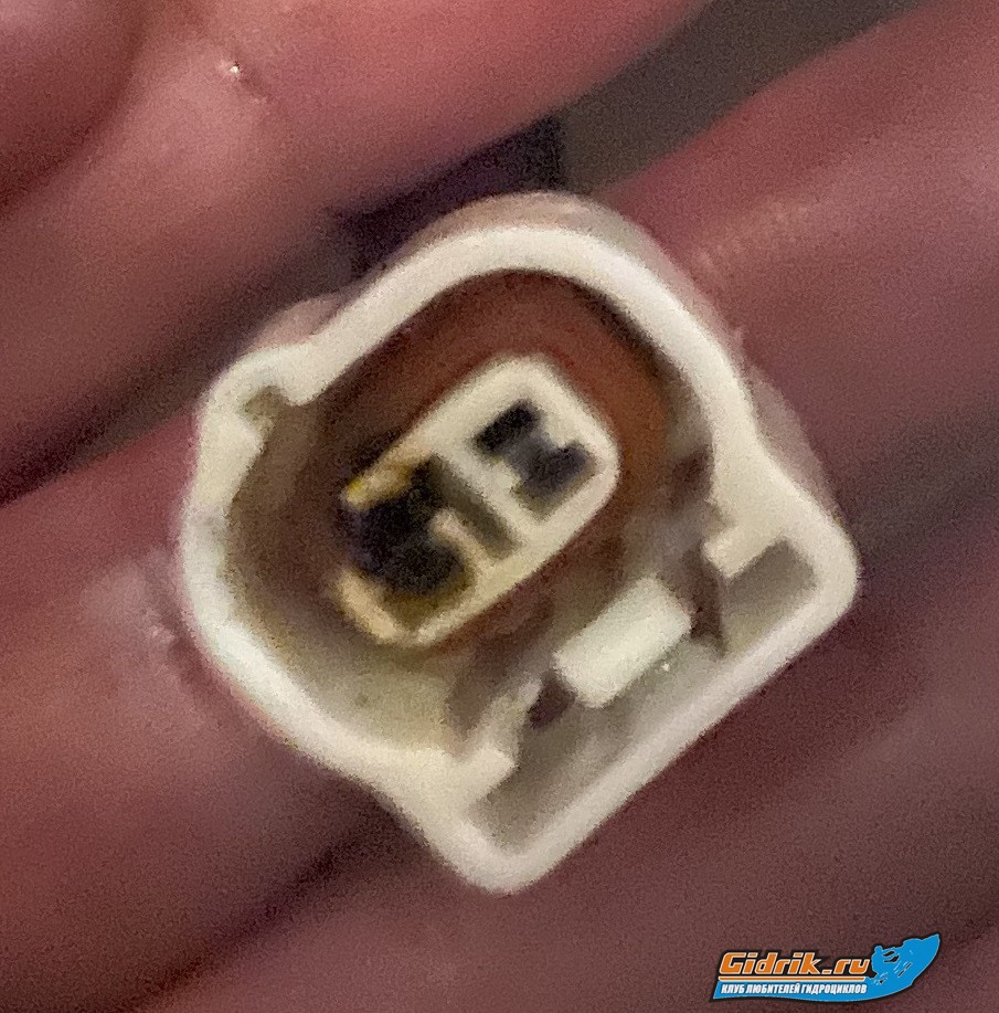

Ребята - кто подскажет где найти, может у кого есть фишка на бензонасос она идет от косы.
или может- что сделать как выйти из этой ситуации.
получилось - контакт был слабый и начал один провод коротить и выгорел контакт, сейчас все почистил обработал спреем - все вроде работает, но заменить надо.
