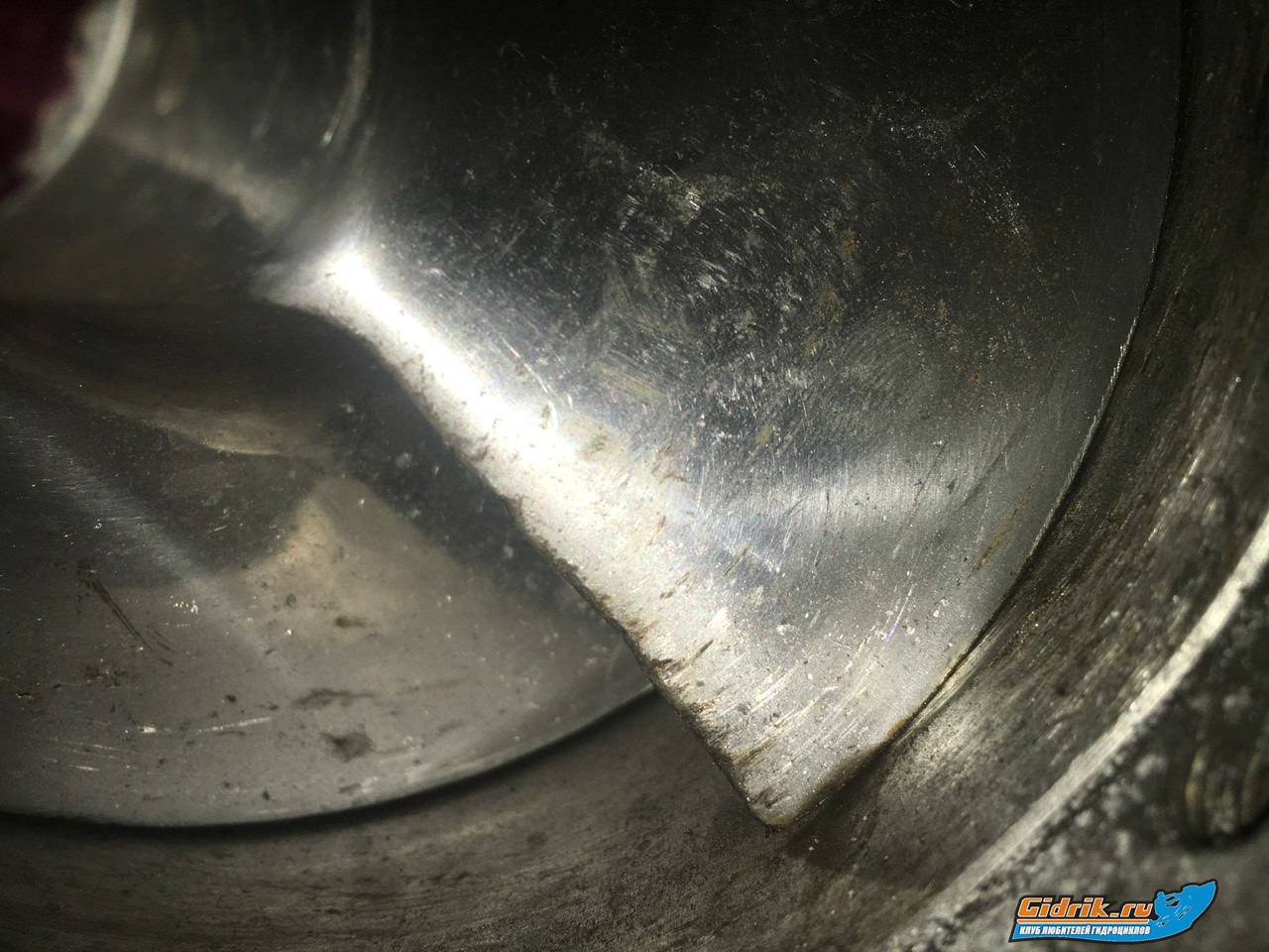

не песок винт задевает

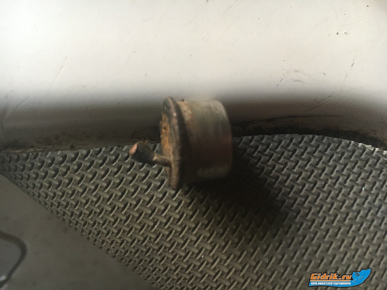

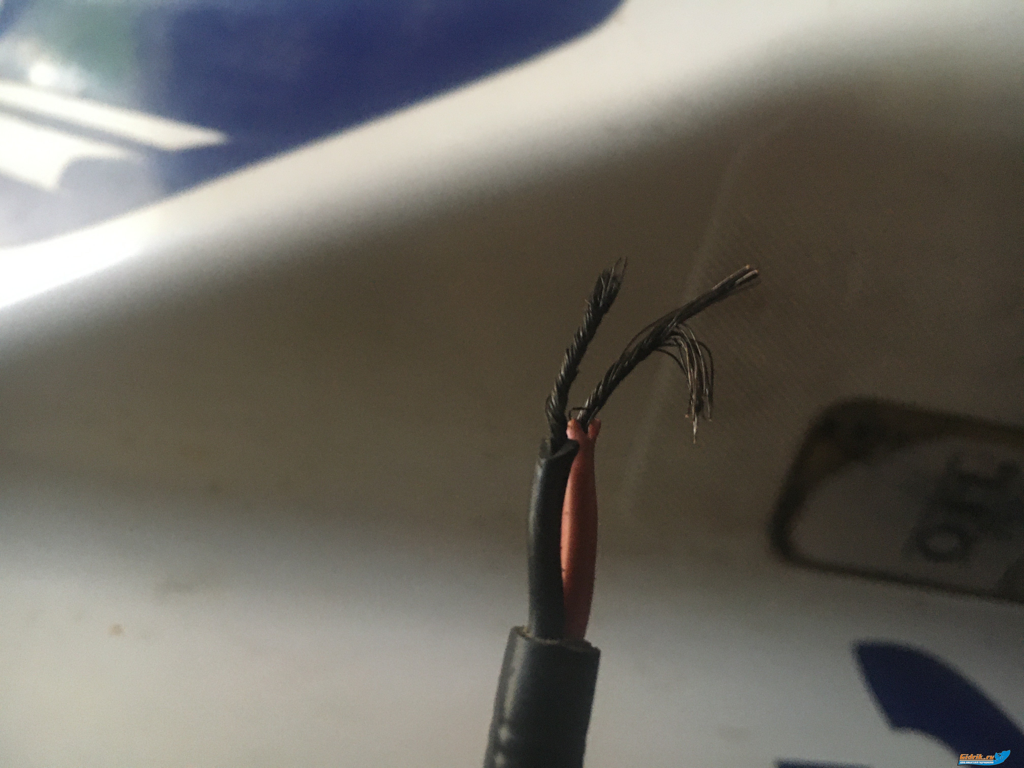

приветствую всех как работает датчик температуры имею одну ношку на датчики и два провода красный и черный можно оба провода припаять к этой ножки ?

с завода было две ножки и провода припаивались к разным

здрасьте у Вас такой же датчик температуры стоит ?!

Датчик... работает на замыкание!

можно по подробней пажайлуста не понимаю вообще ножку вторую восстанавливать ?
