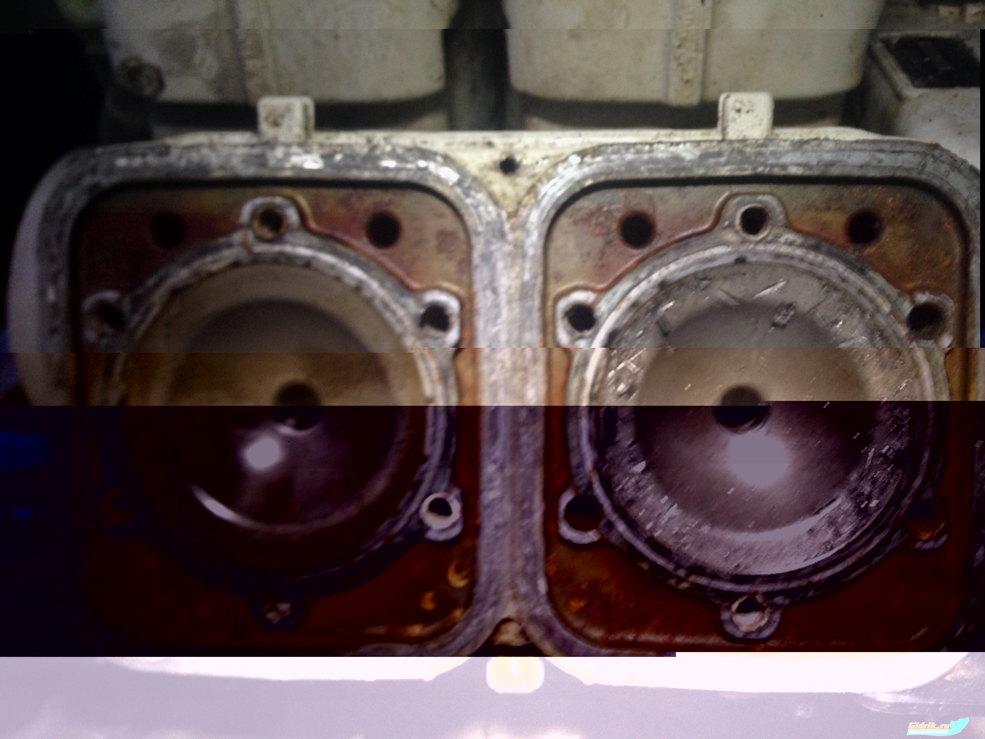

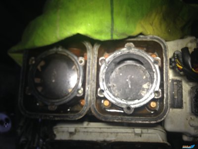

Вася прочитай внимательно выше,я там все тебе рассказал.раскидывай полностью т. к сальник могло стружкой порезать.будет воздух сосать двигло.там все мыть надо в картере.

что с поршнями??и полумесяц фото покажи.

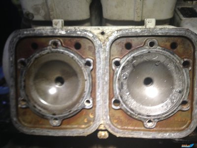

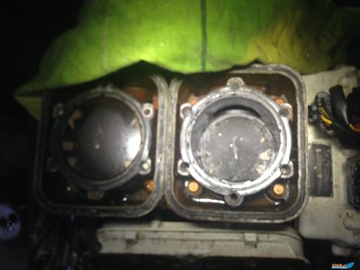

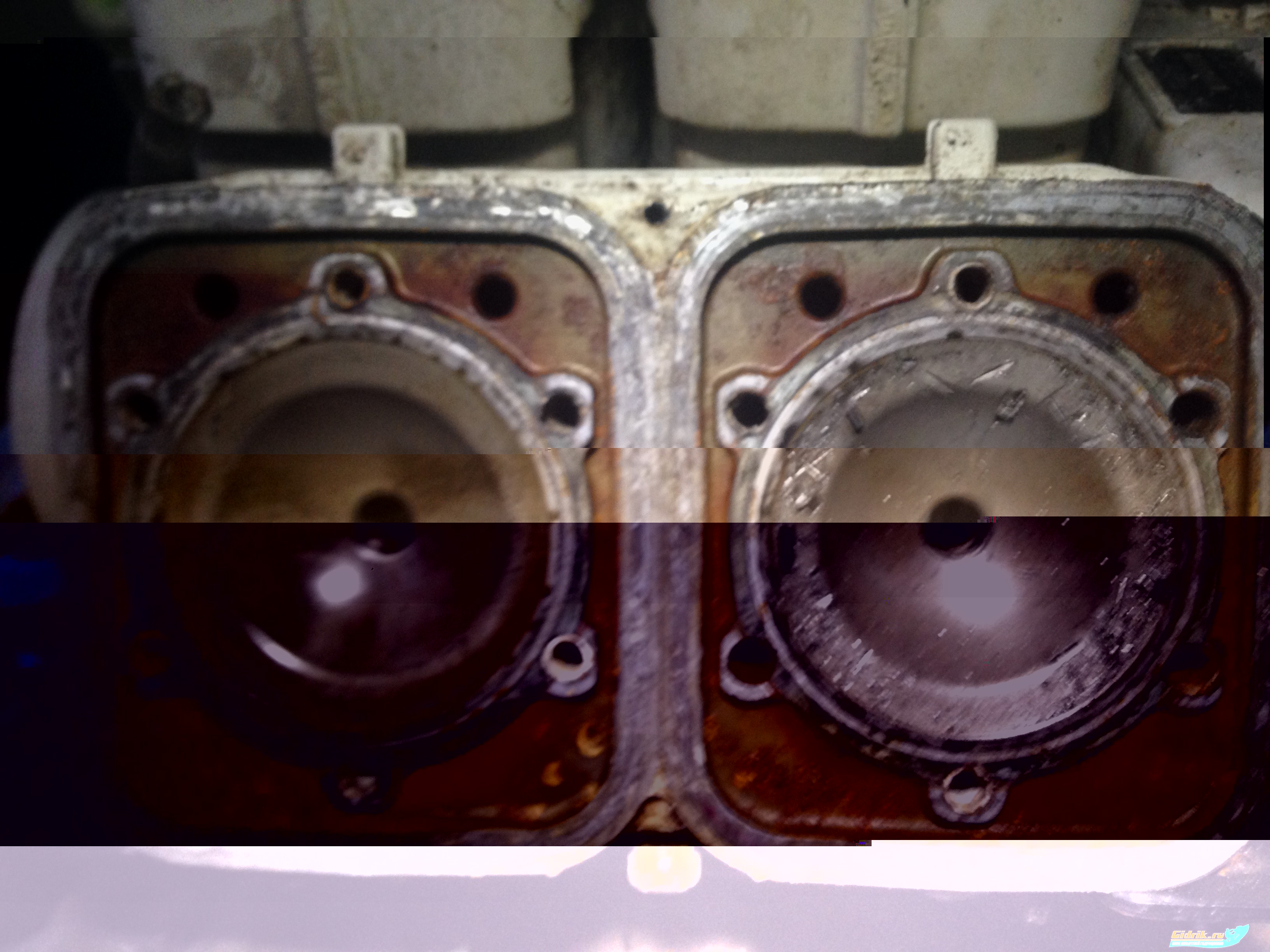

В первом целинное куски алюминия!
image.jpeg [ 992.46 КБ | 7430 просмотров ]
image.jpeg [ 1.21 МБ | 7430 просмотров ]

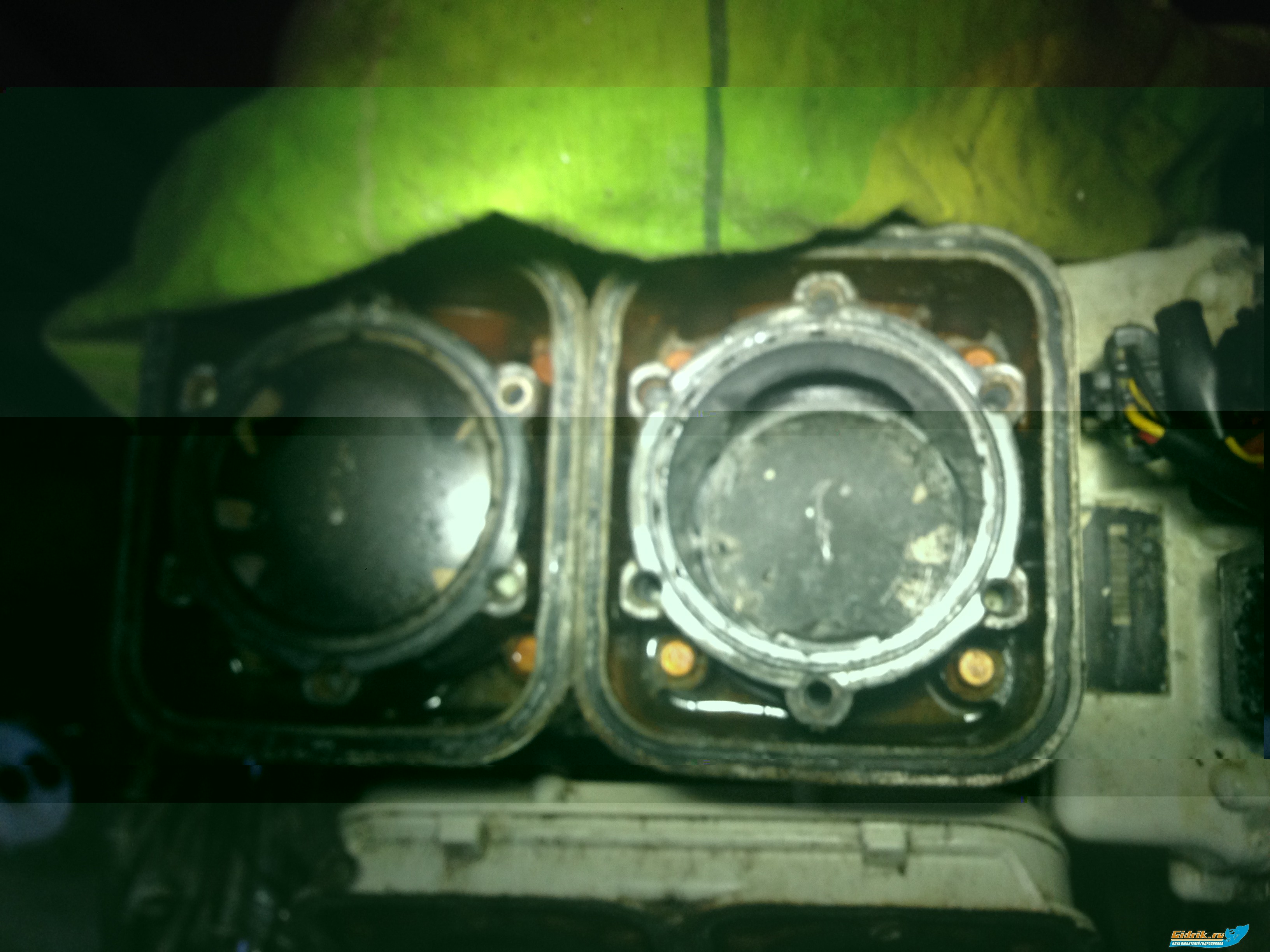

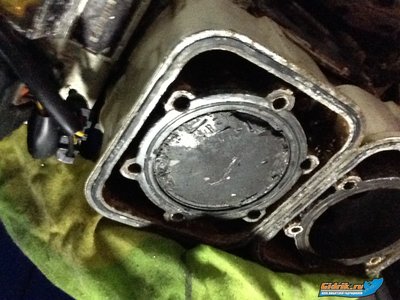

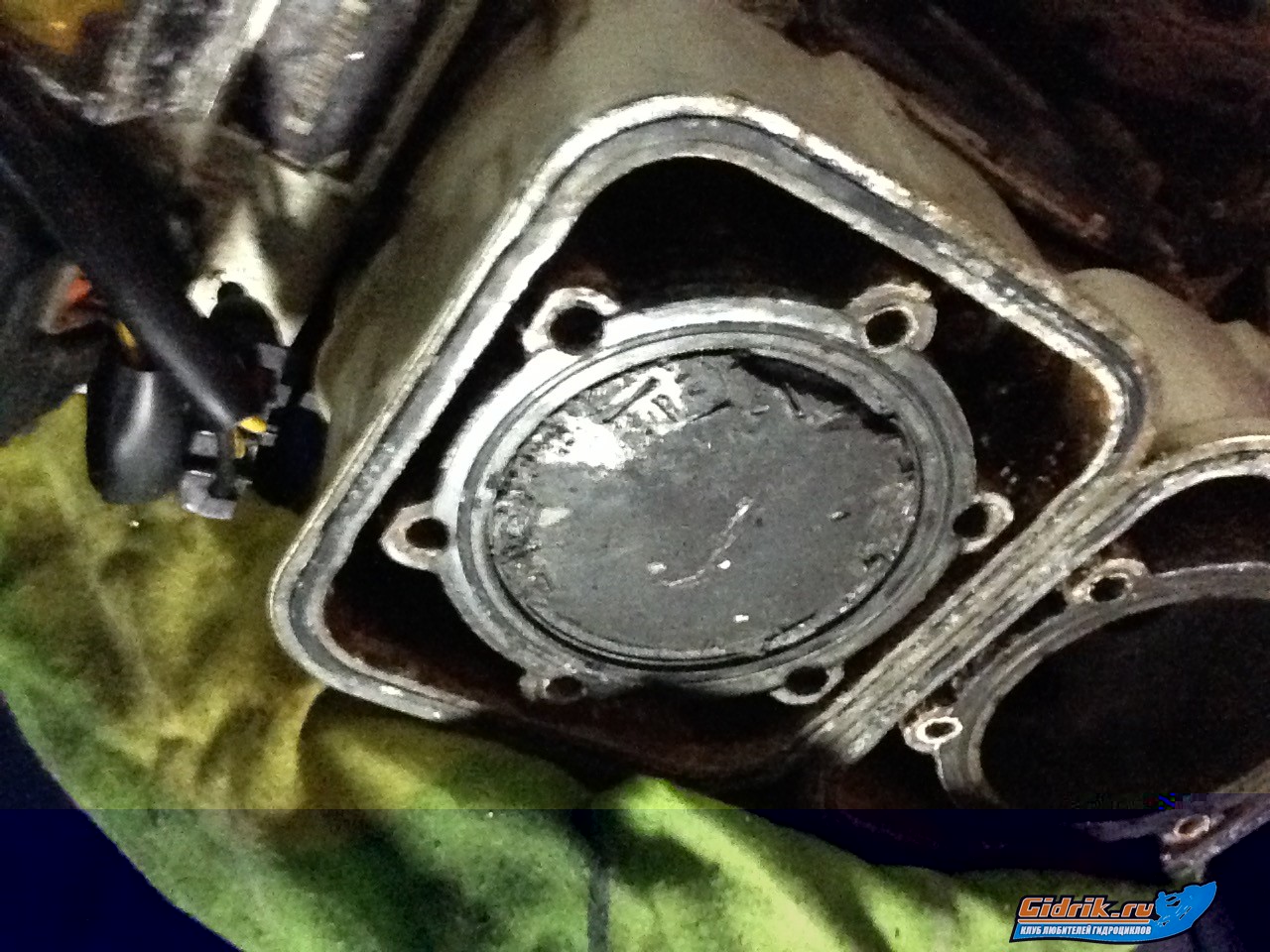

Поршень сверху разнесло и цилиндр задрало не много!
image.jpeg [ 298.63 КБ | 7426 просмотров ]
