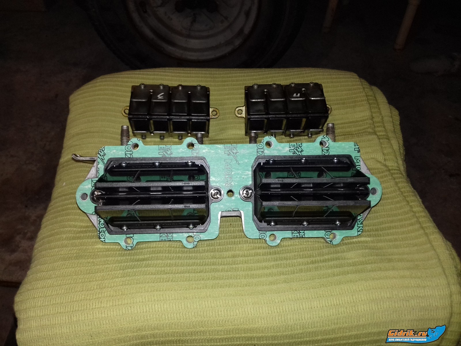

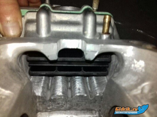

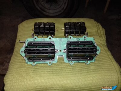

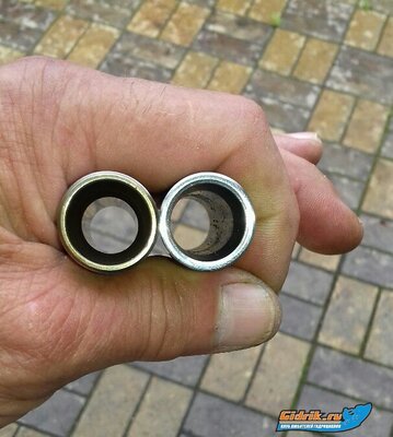

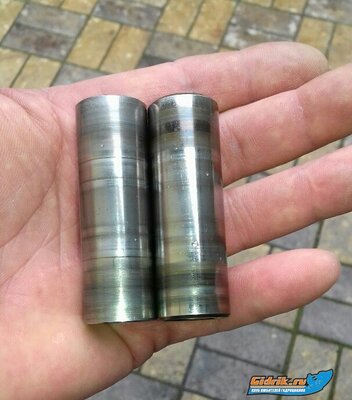

Vf-2 на картинках.
Впускной тракт, портирован! :ugeek:
Vf-3 если, - дорогой, безтолковый понт, но об этом умалчивают!!! :)
IMG-20210630-WA0005.jpeg [ 452.66 КБ | 12158 просмотров ]
IMG-20210630-WA0007.jpeg [ 52.76 КБ | 12158 просмотров ]

Поршневые пальуы Pro-X, против ...Wiseco, в поршня Wiseco.
Левый вискарь 84г, ...Pro-X -72г. :ugeek:
Висеко специализируются на турбо-китах и кованных поршнях (для турбо). Соответственно, пальцы для турбо обычно толще.
Свечи по цвету слегка бедновато выглядят, особенно для двухтактника... для авто, эксплуатирующейся на средних оборотах это норм свечи, а для двухтактного гидра, да еще водянки это бедновато ИМХО. Ничего не утверждаю, но мнение у меня такое. Если холостой ход ровный, то я бы подумал на тему чутка добавить топлива чтобы исключить перегревы и прихваты на высоких оборотах.
Насколько понял, поставили электробензонасос? Делал на автохонде карбюраторной в свое время такую схему когда накрывал втековой впрысковой головой карбюраторный мотор. Тогда я ставил регулируемый регулятор давления с обраткой (выписывал с ибэя), и вообще собирать схему лучше с обраткой, иначе электронасос может перегреваться.

))) Сергей, в пальцы вложен другой смысл, и чтобы понять какой, надо начать читать с 1х страниц!! Нет электро бензососа!

По поводу поршней, пальцев и так далее. Тяжелые пальцы без необходимости ставить не стоит, тяжелые толстостенные пальцы нужны только для турбированных моторов, там не обороты главное а момент. Утяжеление пальца ведет к увеличению инерции при перекладке поршня, инерционной нагрузке при смене направления движения и соответственно, снижению безопасных максимальных оборотов. Наоборот если хотим повысить обороты, то нужно облегчать поршня, пальцы, даже шатуны. Но там опять же пилить мясо поршней нужно тоже с умом, тепловые нагрузки поршня еще выше чем цилиндра. Обычно убирают чуток мяса с бобышек и делают вырезы в юбке (или расширяют их).
Далее, установка стопорного фиксатора для фиксирования поршневого пальца тоже встревожила. Палец должен плавать в бобышках поршня, причем зазор плавания должен быть 3-5 мм. Так палец лучше смазывается и меньше изнашивается на гантелю. Кроме того, такое стопорное кольцо, да еще добавочное, утяжеляет поршень в целом, а про это уже писал выше, там каждый грамм на счету. Посчитайте линейную скорость поршня на 7000 оборотах и посчитайте ускорения, которые он испытывает при изменении направления своего движения.

привет Толик.нет не понт,реально поднимает.по поводу окон,конечно ямаха в стоке -заплакать можно.не совпадение в принципе везде.такое впечатление,что на заводе специально душили.))
