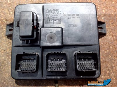

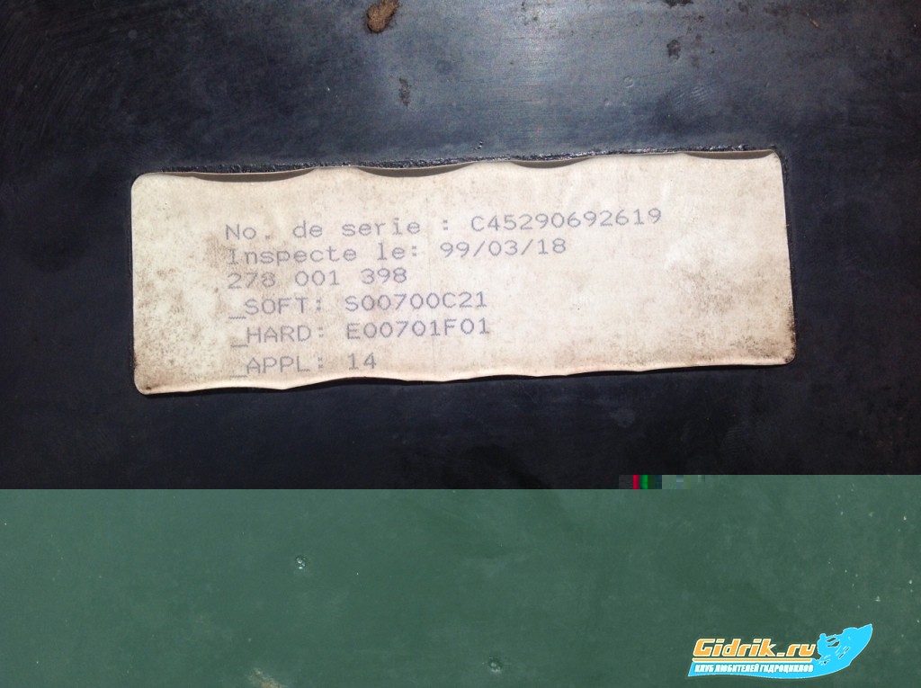

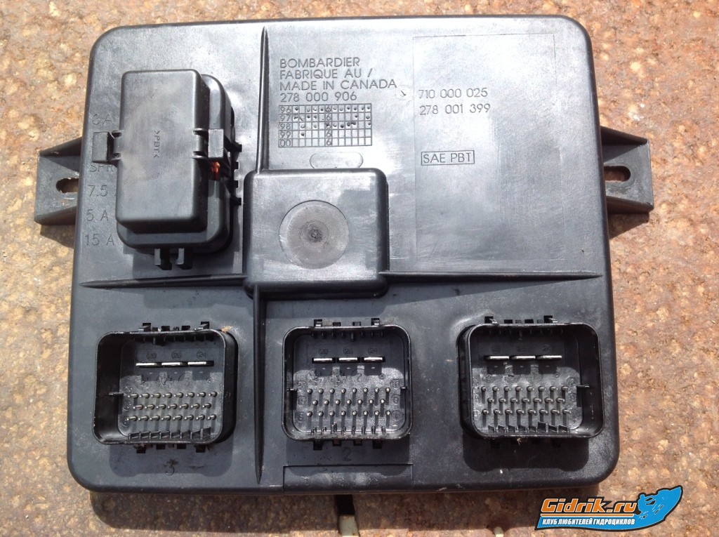

Всем привет!
GTX ltd 99 года с карбюраторным 951 мотором не заводится.
Симптомы: был мертвый Dess, заменен на исправный - гидр не реагирует на ключ вообще.
При нажатии на кнопку старта табло загорается - на реле стартера нет ничего, на катушках тоже пусто.
В самом блоке на всех предах есть +, на 3 амперном преде появляется с нажатием кнопки старт ( засвечивается приборка ) и соответственно + пропадает как тухнет приборка.
Думается что мозги частично мертвые - если такое конечно бывает...
К заголовку темы - в продаже есть мозги от Sea doo Gsx с таким же мотором и приборкой, количество и тип разъемов одинаковое - Но разное их расположение и плюс в GSX присутствует система VTS.
Будут работать - или искать 100% родные?
Хотелось бы услышать мнение знающих людей.

SVS писал(а):
Не видит мозг вообще.
ну тогда его на прямую запитать и посмотреть реакцию. а так по взаимозаменяемости подобрать трудно. что там на коробке написано?

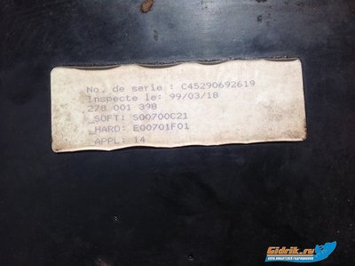

SVS писал(а):
Это не родные мозги. Они по другому выглядят (причем несколько номеров каталожных). Расположение разъемов другое.
Твои мозги от SeaDoo GTX. Вот и не катит!

по каталогу мозги которые на фото-принадлежат модели GTX LIM LRV карб.

На фото выложены мозги которые не работают
