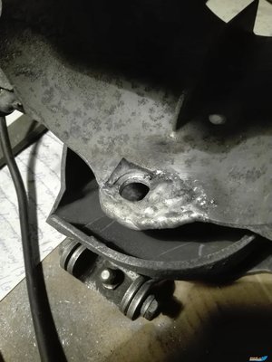

Оборвано верхнее кольцо крепления поворотного сопла. Можно ли както это "заварить" или переделать? Или исправляется только приобретением нового сопла?

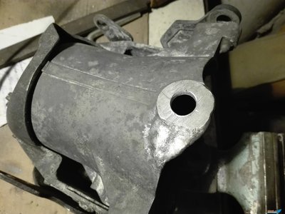

Сделал с помощью аргона.
IMG_20160620_175549.jpg [ 2.05 МБ | 10314 просмотров ]
IMG_20160620_175613.jpg [ 1.93 МБ | 10314 просмотров ]

Спасибо за советы. Аргон нашел быстро, недалеко от гаража. Цена вопроса 700 рублёф ).
Далее рассверлил под втулку фрезой посадочное место, лишние бугры убрал с корпуса. Теперь сопло уже стоит на месте, вертиться и полностью выдает свою работоспособность. :Yahoo!:
