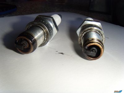

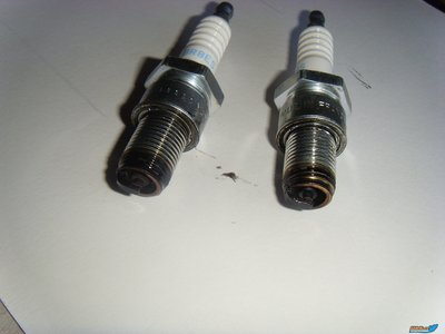

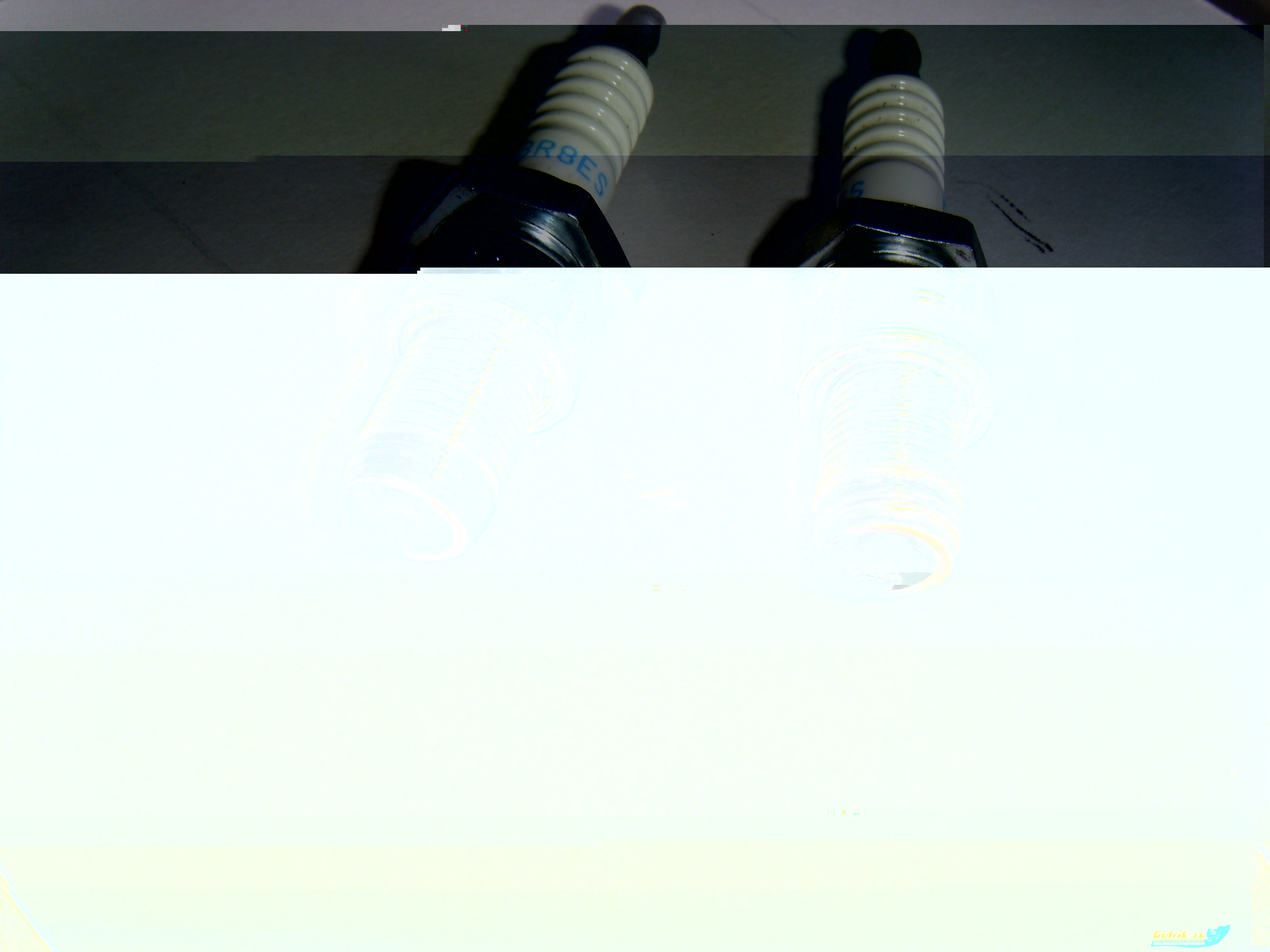

Привет всем,можете подсказать куда копать??? ХР 96 года 787 двиг на воздухе запускается с полпинка, на воде долго, когда едешь на полную ощущение что один цилиндр то включится то выключится может как то катушку прозвонить или ВВ провода... без сидухи и с открытым баком ездил не помогает о воде пресной катаемся.
вода бывает заливает бокс с катушкой, постоянно там всю электрику продуваю, контакты чищу

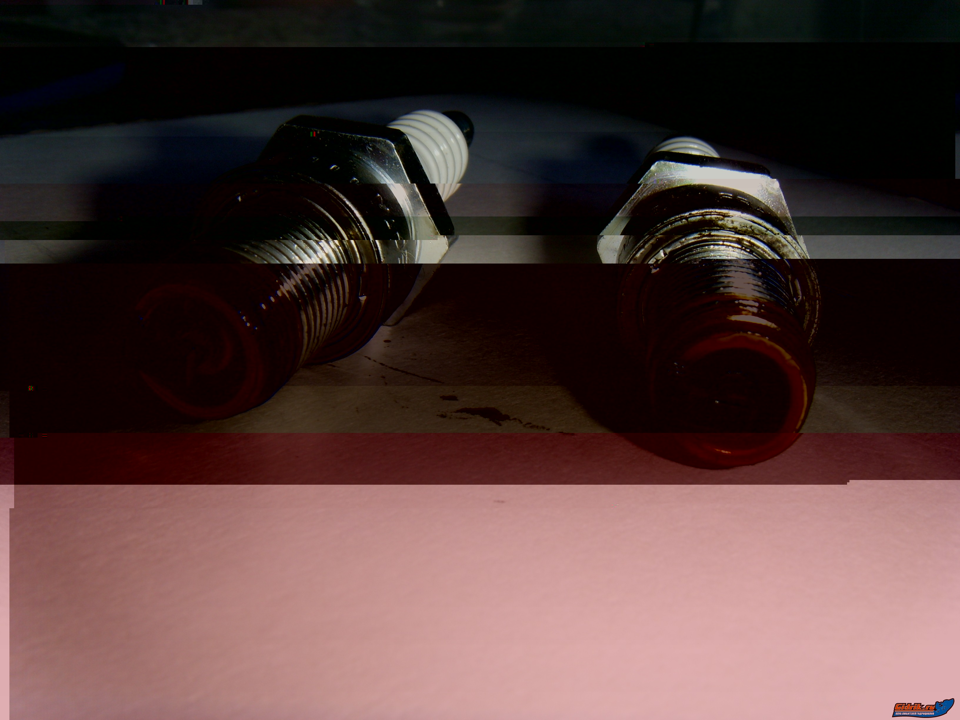

по теме, прилагаю фото свечей
ST830201.JPG [ 880.57 КБ | 9840 просмотров ]
ST830200.JPG [ 907.68 КБ | 9840 просмотров ]

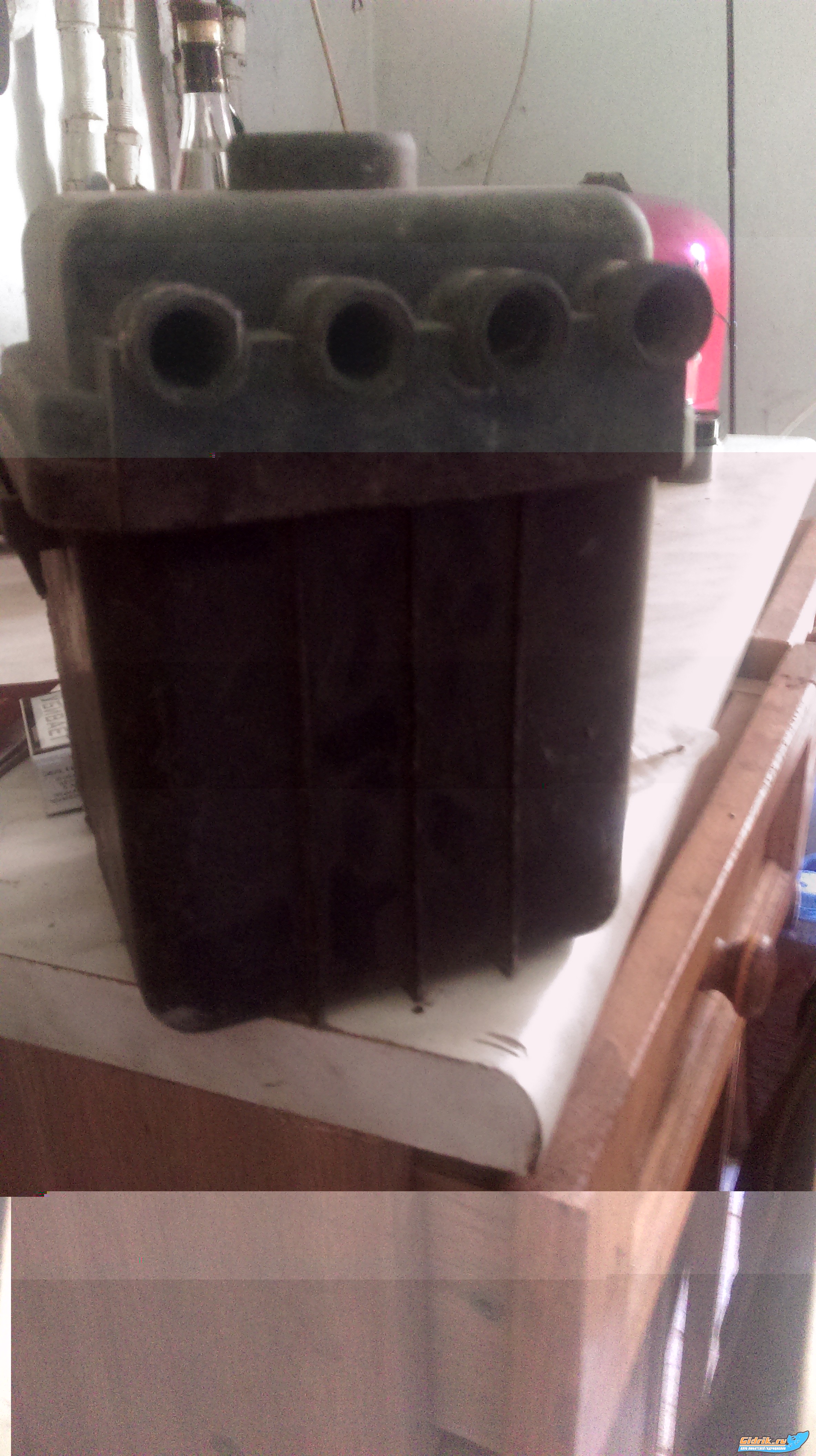

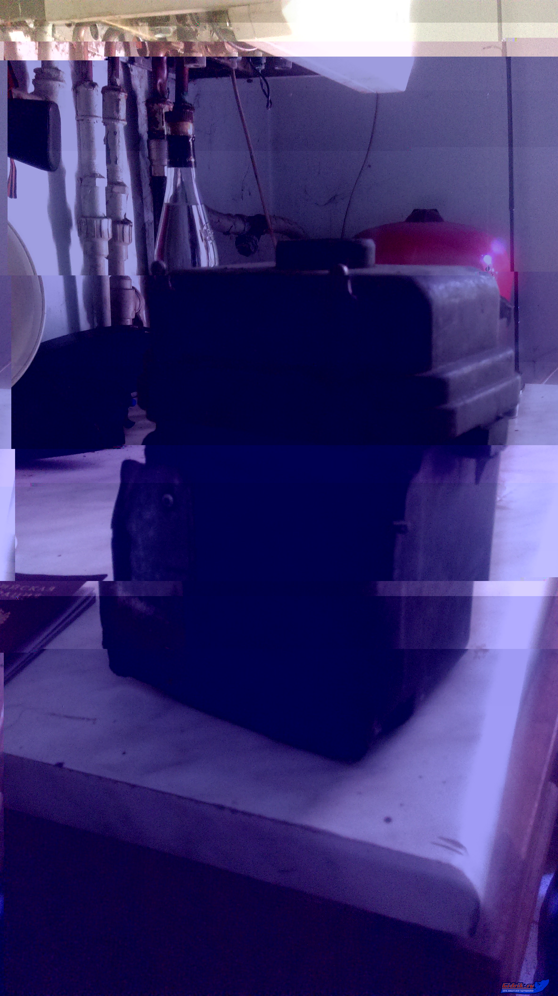

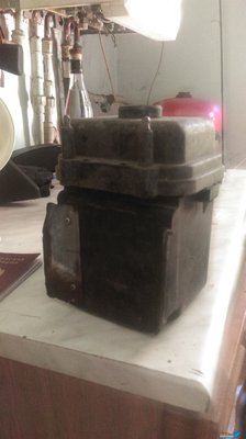

все защелки целые,но кто то решил аккумулятор от авто туда примастырить и отрезал заднюю часть,где оригинальный стоять должен.
IMAG1519[1].jpg [ 1.71 МБ | 9831 просмотр ]
IMAG1520[1].jpg [ 1.9 МБ | 9829 просмотров ]

что за свечи стоят,марка и маркировка?
br8es, новый комплект, b8es старый комплект , что на том что на другом едет одинаково с перебоями(((

ngk свечи, но заказывал самые дешевые
 Заголовок сообщения: Re: однирит двигатель
СообщениеДобавлено: 12 июл 2016, 13:34
половину рассказал...а дальше что на них написано?стоп увидел.маркировка вроде та br8es
а на свечах разве еще что то пишут???? ни разу не видел и на этих ни чего нет разве что сделано во франции
да нет,только ngk br8es.Шрек еще знает дубликат по денсо.

денсо тоже выдавал каталог, но я как понял бомбардье рекомендует н джи кэй их и взял, дак у меня старый комплект стоял еще до покупки, тот сезон я на нем нормально отъездил, в этом сезоне , что старые свечи, что новые, перебои в работе одинаковые, сдается мне, что или катушка или провода мозг компостируют, как прозвонить не знаю...
СообщениеДобавлено: 12 июл 2016, 14:41
а заменить нечем попробовать?может у товарища 110ка есть?бобину проверить бы.ты же говоришь что там все на герметике..провода держатся.да по любому сопля какая то мозги делает.
И шо вы до Шрека имеете сказать?
Вам нада правду, у меня есть чуть-чуть :crazy:
Не работают РЕЙВ клапана. Смесь богатит и потом начинает заливать и закоксовывать свечи. Начинаются пропуски зажигания и гидра не едет... :P
Такие свечи я наблюдал уже неоднократно...
СообщениеДобавлено: 12 июл 2016, 17:51
Сообщения: 2287
Техника: XP DI 2003
Откуда: ДНР, Донецк
свечи залиты, Валера прав.
