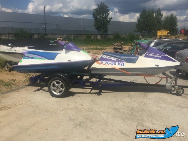

Уважаемые Господа пришел к вам со snowmobile.ru посоветовали Вас
купили с товарищем два стареньких BRP XP один 94 второй 92 г.в.
все едет и заводиться и даже плавает. Купили для понимания вообще данной техники, меня интересует любая инфа: мануал (правда на рус), отзывы, расконсервация (т.к. после зимы еще не плавали), предостережения от опытных, на что надо обратить внимание, что надо сделать, чтоб продлить жизнь данных аппаратов
Я буду очень Вам признателен за любой совет, любую инфу .... Заранее спасибо!!!!

поехали в славный город Весьегонск Тверской области.
спустили на воду один день откатались без проблем, а вот второй день начались сюрпризы:
начал отказывать стартер, нажимаешь на кнопку старта а он щелкает, но в зацепление с маховиком не входит, разобрали вытащили стартер, смазали. собрали, завели, поехали, через 1 час, все тоже самое, и на втором такая же картина

Система транспортировки -ноу хау прям,раком. Не боитесь у переднего корпус проломить?
Стартер -контакт скорей всего херовый где то-возможно масса на двигло окислилась,или чё в таком духе. Пошарьте проводку,короче.

поводу транспортировки уже все переделали, это фото когда мы только купили, попозже выложу свежие
