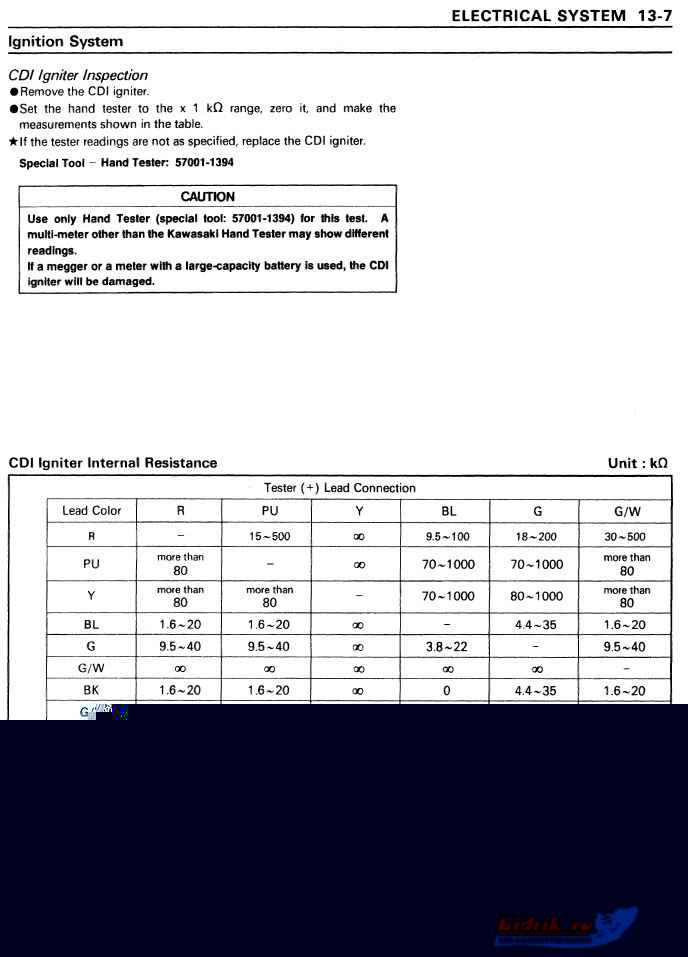

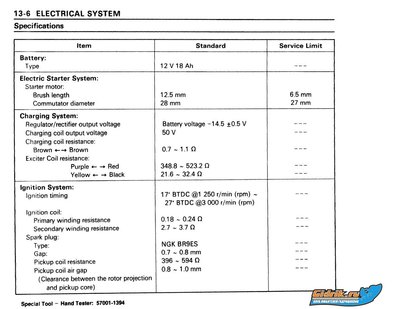

всем привет пропала искра на гидрике,когда ехали просто заглох.кнопку стоп смотрел не коротит на массу прозвонил катушки зажигания все нормально.добрался до блока сди откинул фишку от него прозвонил катушки под маховиком там желтый провод на кнопку стоп через массу.голубой и зеленый на датчик (управняющий на блок сди).сопротивление между ними где то 30 ом.и еще там есть пурпурный и желтый это выход с накопительной обмотки (там сопротивление 530 ом).

померить не могу, гидрик в сервисе еще.

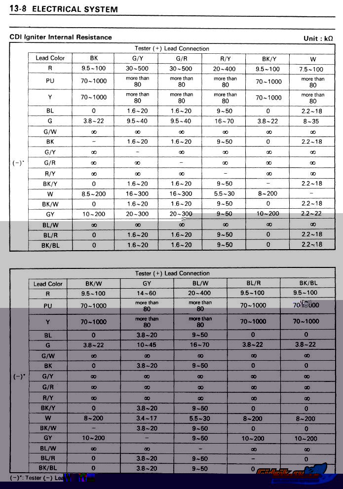

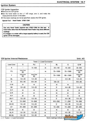

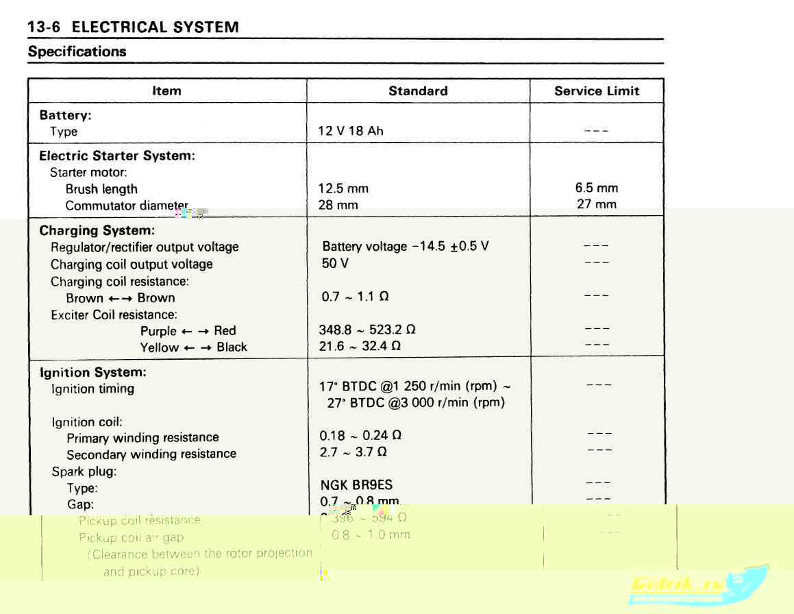

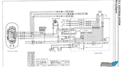

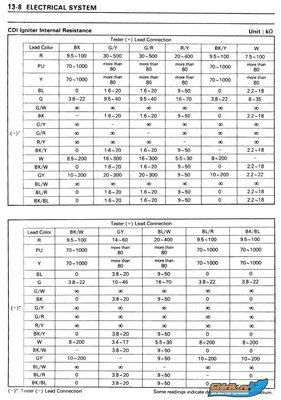

кидаю тебе сканы с мануала, померь как все там написано, думаю найдешь в чем беда. А перемычку про которую я писал ты нашел? попробовал ее почистить? там окислы везде и как следствие не контакт.

Ни фига не так. Искра пропала навсегда. ... остаётся вскрытие магнето и дефектовка. Уже давно мне не нравилось напряжение 13.07 в на холостых и работающем движке. Должно быть 14.5...

Померил сопротивление между зеленым и синим управляющим с магнето на этих проводах при откл акуме и подключёном игнитере показывает между ними 522 ом. Если игнитер снять отключить от всего и отдельно эти провода уже на нем звонить то показывает 10 кОм это в пределах нормы согласно мануала.

И еще прикол. Становлюсь тестером на эти два провода синий и зеленый в режим замера напряжения и искра сразу появляется! !! При этом напряжение тестер не показывает. Ну или считай 5 миливольт. Но факт. Тестер убираешь и искра пропадает . Че за фак? Магнето умерло?
