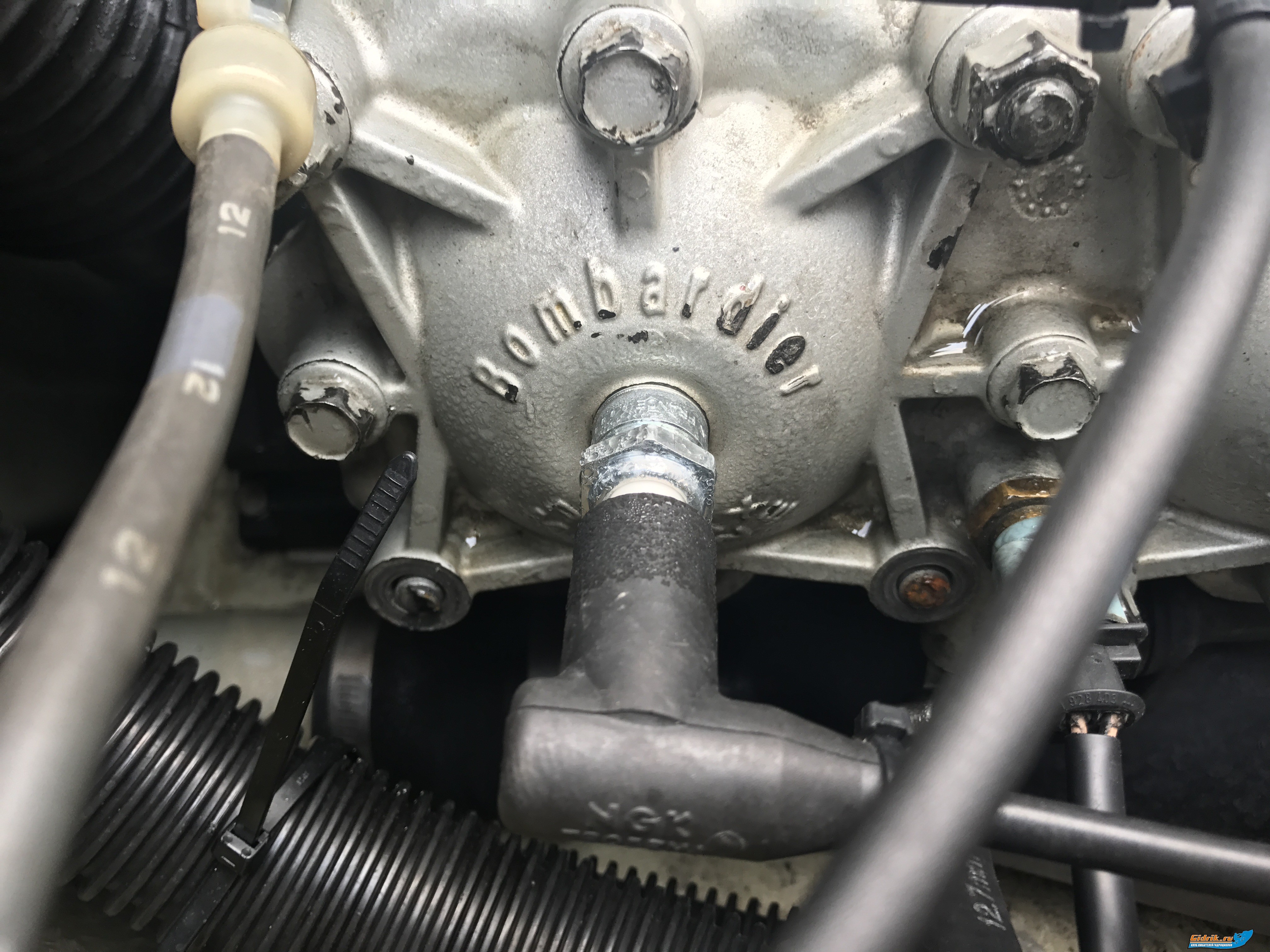

Такая же беда обломало только две шпильки. Подскажите как быть ? Снимать крышку и головку цилиндров и так же новые прокладки покупать ?
Комментарий к файлу: Обе нижних
IMG_6987.JPG [ 1.83 МБ | 7836 просмотров ]

Шпилки же видно)полуавтоматом акуратно гайки привари, блок феном подгрей)) и выкручивай !!)
 Заголовок сообщения: Re: обломана шпилька xp 951
СообщениеДобавлено: 11 июл 2017, 09:17
я бы голову снял сперва,может шпильковертом захватить удастся...а вот фен поправит однозначно.хорошо если по пресной воде юзали.выкрутить без прблем .если на море не так все просто.если приваривать будешь,не забудь акб отсоединить.

Они не вылезут так как их длина не даст упрутся в корпус. Придётся двигу снимать как ты Игорь говорил и в сторону отводить. Другой вопрос где шпильки взять ?

Есть ещё идея их под выкрутить чтоб не снимать двигатель возможно так

шпильки найдутся.надо посмотреть..были

Затягивайте динаметрическом ключом чтоб не обламывало!
У меня ломало шпильки раз пять ! Затянули динаметрическом ключом и все стало гуд!
Мотор снимал за 40 минут))

Че за проблема с выниманием шпильки? вынимай и режь ее по мере упиранияв корпус!! а вот как новую вставить...)) нужно снять бошку, это +2см места, если не влезет, тогда снимать двиг. ну или сверлянуть дырку в корпусе напротив отверстия для шпильки, просунуть шпильку, а потом замазать полиэфиркой)

мануал вообще рекомендует вырезать болгаркой кусок корпуса напротив бошки и посадить его на петли, чтоб менять шпильки хоть каждый день... пока динамометрический не купишь))))))))
