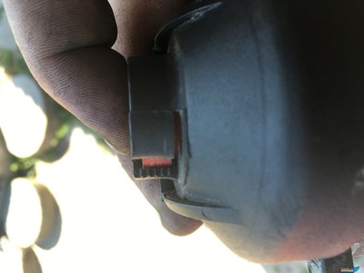

Регулировки не трогал после таво как два года назад у офицыалов делал кап ремонт!
Все проблемы начелись в этом сезоне, после зимы!
Прикрепил фото красных регулировак!
image.jpeg [ 1.27 МБ | 10038 просмотров ]
СообщениеДобавлено: 02 авг 2016, 15:44
Сообщения: 2287
Техника: XP DI 2003
Откуда: ДНР, Донецк
должны быть откручены вровень с черным., т.е. пару витков вверх. проблемы были из-зи поломанной пружины.

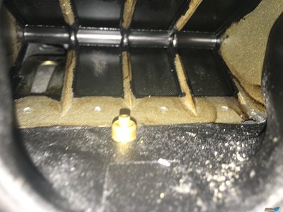

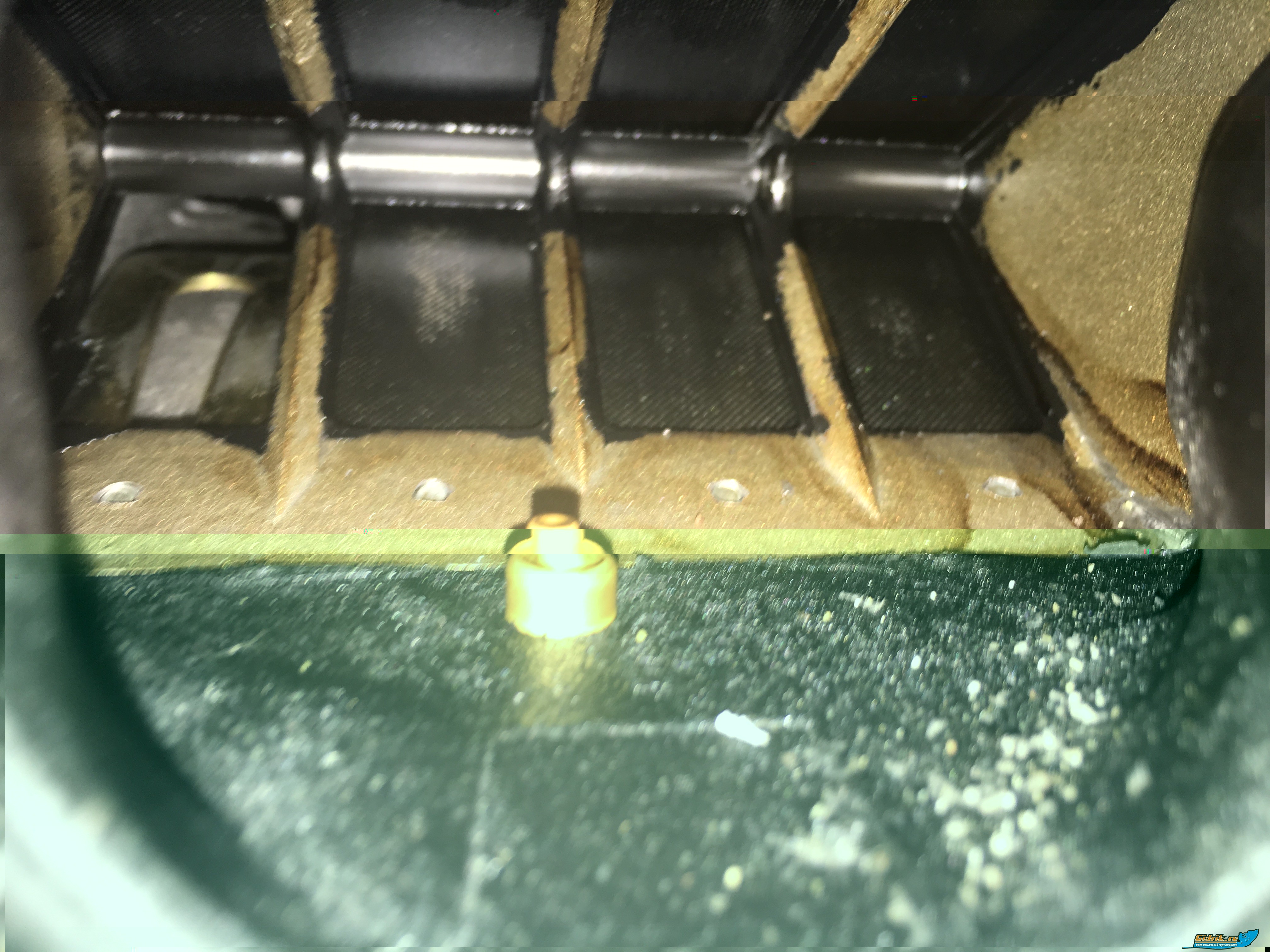

На выхадных поеду в деревню, вчера купил новые лопатки попробую заменить, и произвести манипуляцые с регулировками рев клапанов надеюсь что поможет.
Ещё при снятие карбов, сфоткал лепестковый клапан при осмотре фото сразу не заметел, но сматрю сейчас и на мой взгляд он негоден, может вся проблема и за него?
image.jpeg [ 1.81 МБ | 10025 просмотров ]
СообщениеДобавлено: 02 авг 2016, 17:14
Сообщения: 2287
Техника: XP DI 2003
Откуда: ДНР, Донецк
ну ты дал! мне всегда нравится когда люди говорят фразу - двиг после капиталки! как можно проебать поломанный лепестковый клапан, если ты его даже на фото запечатлел, а?)))
ясен хрен, у тебя подсос воздуха постоянный, ни вакуум ни давление в картере не создается, а оно нужно для срабатывании рева... он и срабатывает хрен знает когда. да и на бедной смеси не уедешь далеко.

Я же говарю двиг капиталил 2 года назад у офицылов,прошлый сезон ездил всё была супер, в этом сезони выехал на воду и начились проблемы!
клапан зафоткал когда снимал карбы недавно, и както в тот раз дурак не заметил, а сейчас начел изучать форум, посматрел на свою фото и понял что чтота с ним не так!
Значет это и есть решение моей проблемы?
