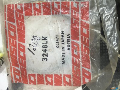

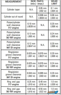

Здравствуйте, подскажите какой должен быть тепловой зазор у данных колец? Хочу их подогнать надфилем. Там есть Цыфра 012 не это ли?

что такое 716 и что такое тепловой зазор КОЛЕЦ?

Кольца ремонтные ,а поршня стандарт. Какой должен быть зазор у кольца в замке?

у каждого производителя он свой.в оригинале 10-11,в всм 12-14 итд.ну 012- 014.соток при расточке.в вайсеко 012.только кольца тут не при делах,речь о поршнях.

т.е. ты собрался впихуть ремонтные кольца +0,25 (на пример)в стандартный цилиндр со стандартным поршнем? это же гениально!))

0.3мм делай.
