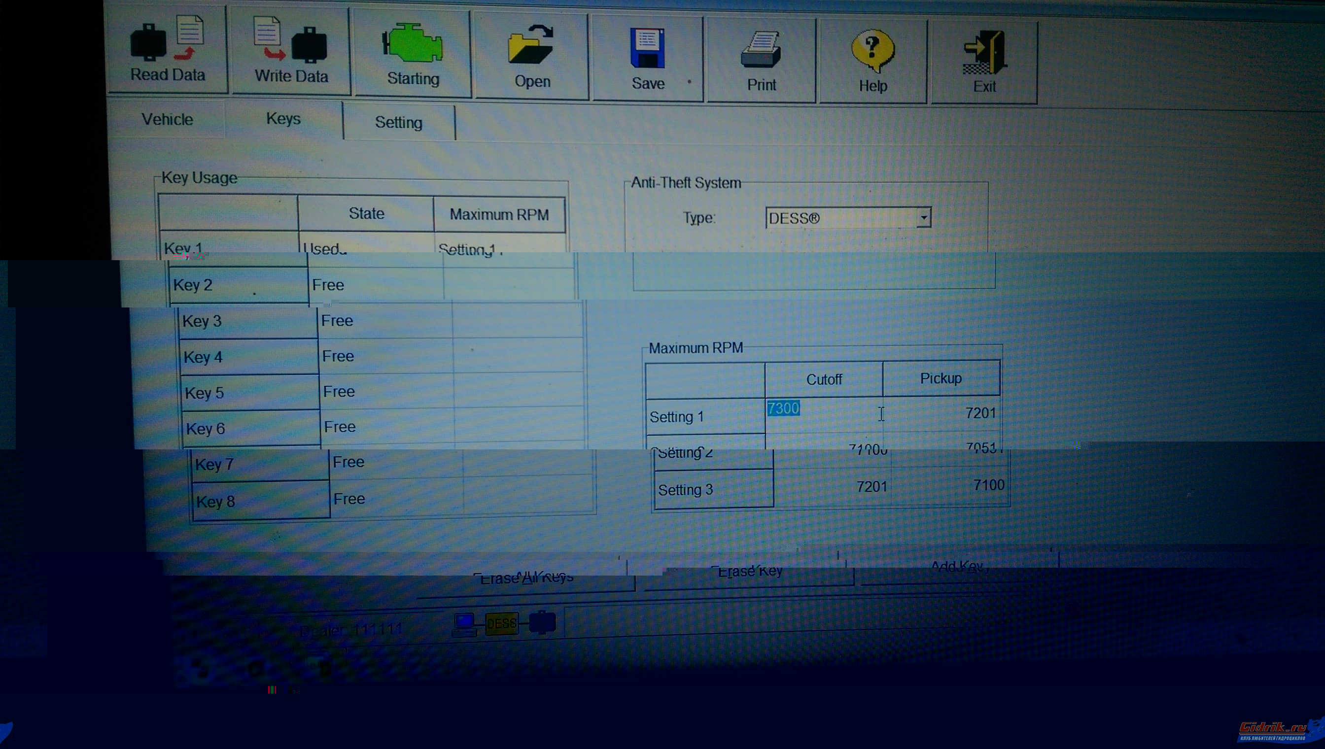

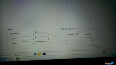

Наконец то купил эту лицензию.Теперь на GSX есть и учебный и обороты можно двигать))Есть интересное окно может кто знает его смысл
Справа регулировка времени работы при бездействии , слева регулировка зажигания

Лёха а что там есть кроме опережения и опоздания?

обороты поднять....
