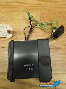

Добрый день! У меня гидроцикол Ямаха 1200 1998 г.в гидро не заводится на свече искры нету. Говорят что коммутатор приехал!!! :evil: :evil: Кто подскажет?
1. поменяй свечи
2. проверь бронепровода
3. проверь катушку
4. проверь ВСЕ ВСЕ ВСЕ провода и контакты, мало ли гле перегнулись, заржавели или отсоединились от вибрации (ну мало ли) (можно сказать повезло)
5. проверь магнето
ну и если все это работает то тогда уж вини коммутатор

Алмас писал(а):
электрик проверил коммутатор говорит. что делать менять его? Сколько стоит? Коммутатор это черный коробка да? который стоит задний части двигателя?
маленькая черная коробочка(запаянная компаундом) в большой черной коробке в конце двигательного отсека на которой катушки расположены
CDI называется

Алмас писал(а):
Электрик говорить, что не вес коммутатор менять а внутри есть коробка размером коробки сигарет его надо поменять.
Вот про него я и говорю!
фото я же запостил, он и есть размером с пачку сигарет
разбирать его и чинить смысла нет, если только ты не суперэлектрик))))
можешь посмотреть на ебее по запросу "CDI Yamaha 1200" но цены тебя не впечатлят...да и срок доставки и тд и тп
