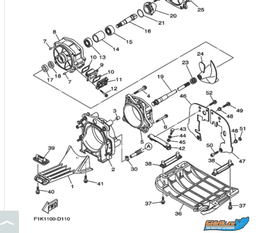

Посоветуйте кто в Новосибирске может завтулить корпус водомета и проточить это все под размер винта ?

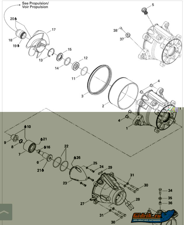

Товарищам БРПшникам !!!! :) НА ЯМАХЕ нету коолец импеллера ! ПРосто корпус дюралевый , просто прежде чем советы давать должно быть понимание для чего это сделать хотят ! Понятное дело что из экономии денег первое , покупать винт и корпус импеллера раз в два года не совсем рентабельно , если можно завтулить как на ваших БРП (и это не является выводом что надо брать брп) :ROFL:

Не прав .Есть там кольцо .Кольцо из нержавейки .А корпус дюралевый.

Чем крепче на износ кольцо , тем больше винт стирать будет , что дешевле кольцо или винт ? Для этого пластиковые кольца и ставят !
 Заголовок сообщения: Re: Ремонт импеллера
СообщениеДобавлено: 15 сен 2016, 18:41
Сообщения: 1256
И где оно это кольцо ? Его как отдельной детали нет ! Значит ?

А вот у брп
брп.jpg [ 80.37 КБ | 15813 просмотров ]
