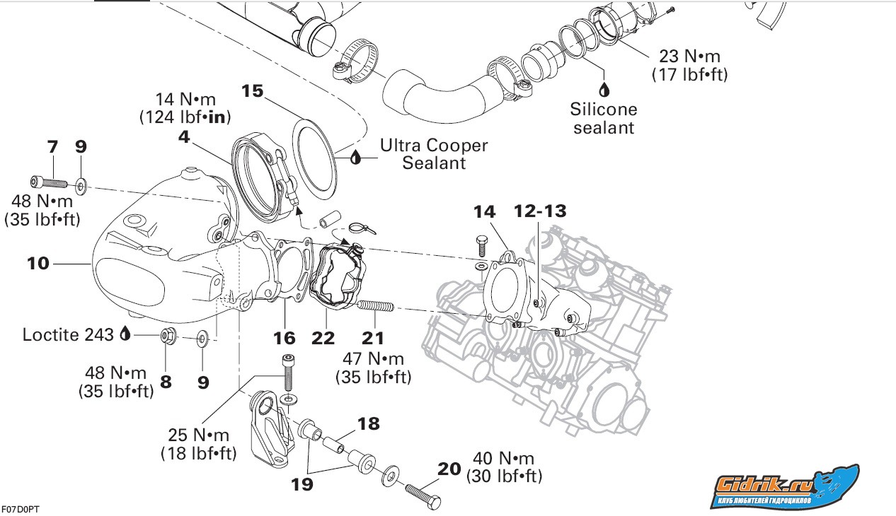

Уважаемые владельцы BRP XP, проблема такая - глушитель крепится на 3-х болтах и одной гайке, гайка находится снизу, подлезть к ней затруднительно, как ее затянуть ?
Комментарий к файлу: Позиция 8, труднодоступная гайка.
глушитель.jpg [ 159.63 КБ | 9033 просмотра ]
 Заголовок сообщения: Re: Гайка глушителя BRP XP
СообщениеДобавлено: 21 сен 2016, 10:43
сначала ее наживить первую на приподнятом колене глушителя.и по мере подтягивания колено опускать.потом три болта закрутить.затягивать гайку накидным ключом.крест на крест с болтами.
СообщениеДобавлено: 21 сен 2016, 10:56
если ее оставить последней,то шпилька не даст ее вставить.расстояние между коленом и шпилькой меньше чем толщина гайки.вы об этом интересовались?
СообщениеДобавлено: 21 сен 2016, 11:03
Сообщения: 1172
Имя: Салим
Откуда: Азербайджан,Баку
Благодарил (а): 8 раз
разрежь накидной ключ,и завари его под углом 100-110гр.Я так сделал
СообщениеДобавлено: 21 сен 2016, 11:32
Сообщения: 121
Откуда: Казань
Поблагодарили: 4 раза
Гайку я накинул на шпильку заранее, пальцами подлез закрутил, осталось дотянуть, придется "готовить" ключ :)

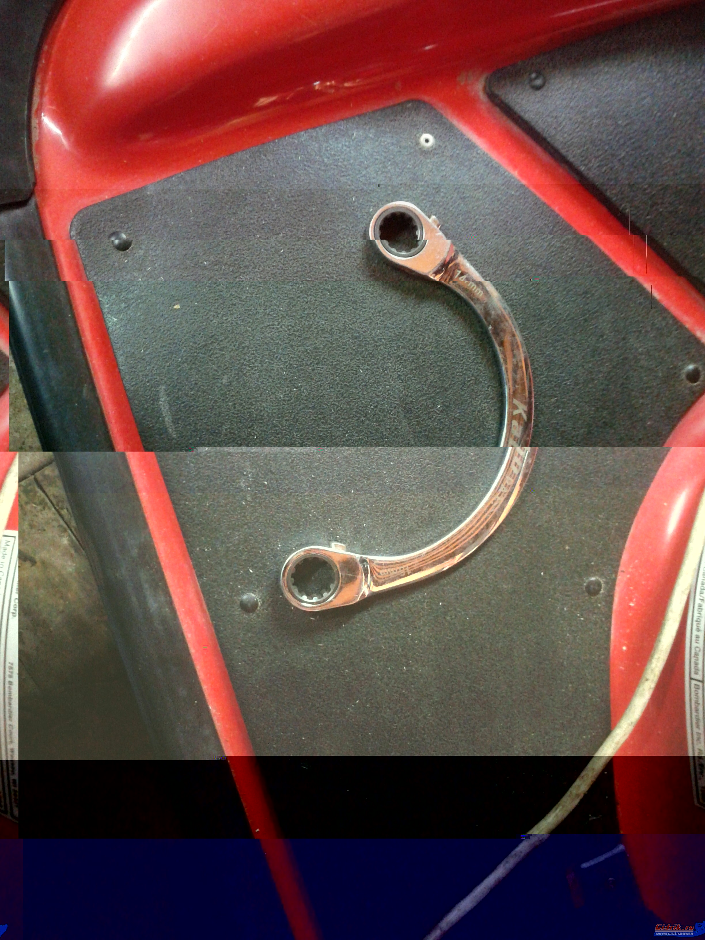

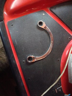

СообщениеДобавлено: 22 сен 2016, 16:06
grigoryan писал(а):
там гайка на 15,я стачивал до 14. потом ключ-трещётка изогнутый рулит
Во какой :)
IMG_20160922_150758.jpg [ 1.3 МБ | 8980 просмотров ]
СообщениеДобавлено: 22 сен 2016, 16:10
Сообщения: 121
Откуда: Казань
Вау, такого не видел в продаже :) прям чудо-криво-ключ :)
