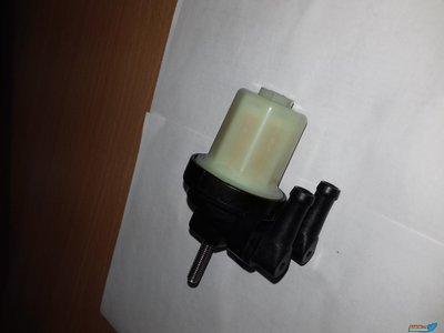

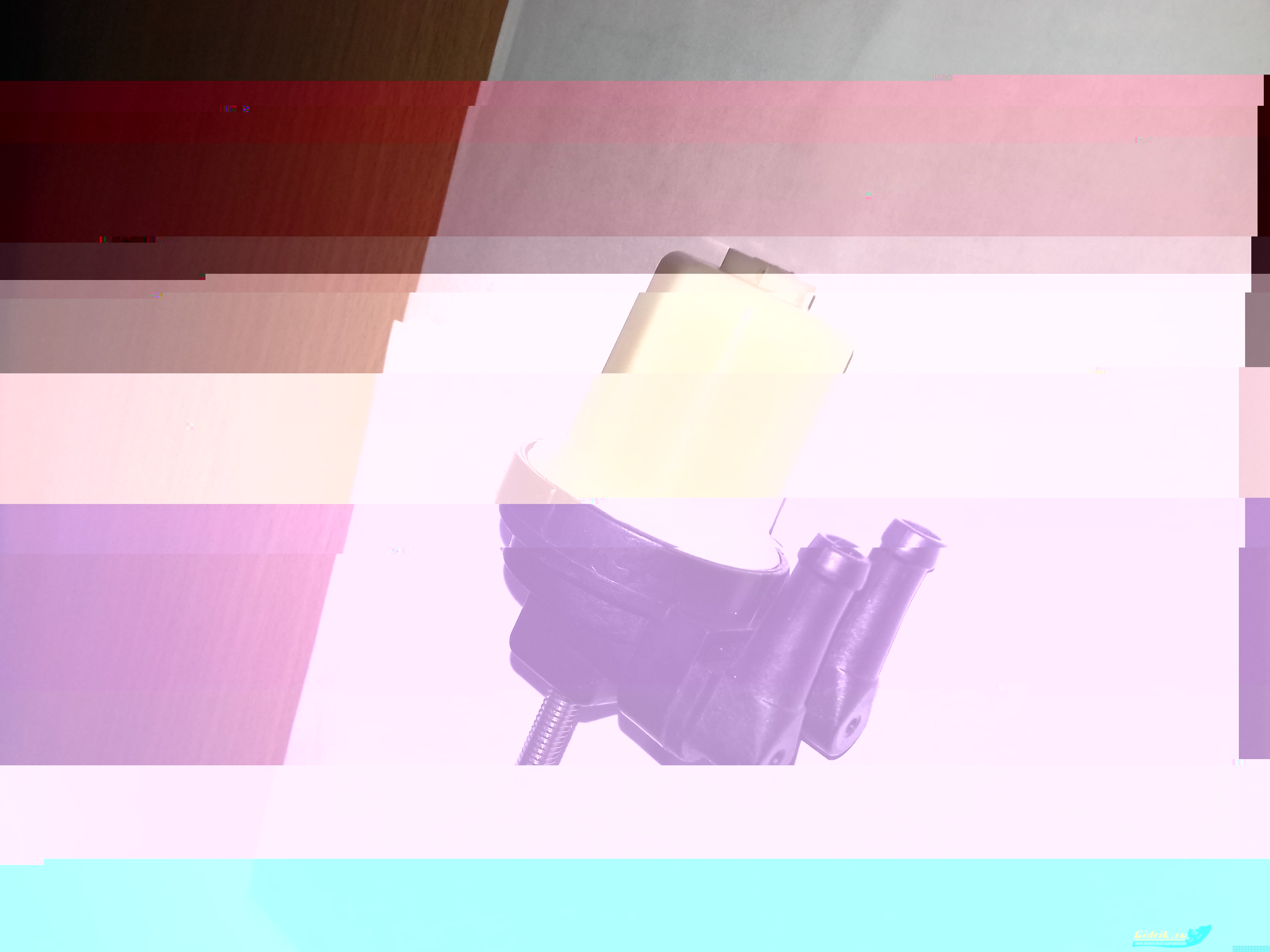

Всем форумчанам здравия! Зашол я по сучаю а мож и по болезни как жена говорит в маг 1000 мелочей по авто-мото. Увидел и без раздумий купил вот этот топ-фильтр.

Чем меня заинтересовал и так понятно, хоть вода это жизнь но не в наших двигателях. Открутил стаканчик глянул водичку и ты спокоен и двиг спасибо скажет. Хочу поставить на гидрик после родного фильтра а мож и без него. Так вот вопрос незадушу ли я ним двиг? Да и продаван сам незнает от чего он, паспорта нет только родина на фильтре и ценна 20$. Кто в курсе стоит ли искать на него сменные катриджи.

почти одинаковый с бомберовским.если катридж бумажный то нужно.это фильтр отстойник.устанавливать тоже надо шлангами к верху.

У бомбы лучше,моё имхо Игорь.Его помыл и дальше

согласен Салим.там сетка- стакан из металла помыл и все.воду слил и вперед.раньше и таких не было,кроме фильтра тонкой очистки от ваза.

Я себе оставил родной бомбовский и после него поставил фильтр тонкой очистки от Ваза

Ну в общем понял фильтр пойдёт. Катридж да бумажнуй, если не найду выточит дядя вася из бронза аналог и обтяну сеткой. Только вот Игорь тебя непонял как это подключать шлангами вверх? На нёмто соски вниз! Чот я невехал %) )

да я не сразу заметил что они в низ смотрят..да и по фиг,имелось в виду шпилька с крышкой верх,стакан отстойник в низ.

купил за 20 первая вода катридж ...к ангелам...по середине воды... интересно! откуда она в гидриках....?
на бензокосилу это самое то...но не на гидрик..а потом к дяде бронза время деньги если дядя с ушами то проще выточить корпус и придумать велосипед... или сколхозить с автомобильного...
или поискать оригинальный с седушки... у меня их штуки три точно есть.. очередной сегодня отсверливал вместе с креплением.. сколько ты желаешь заплатить за оригинал.? )))

Спасибо Саша за предложение. Но раз купил до ума доведу. Бронза есть сетка тоже а дядя вася, кум с чпеушными станкам. Да и не сезон катать уже надож зимой чемто заняться. Всем спасибо!

отдай его по закону потребителя я тебе за 60 баксов оригинальный пришлю...
а если ручёнки шаловливые то есть фильтрующий элемент с какогото Ф там написанно 4 микрона...

Фильр поставь от таза после родного и все гуд, цена вопроса 30 рублей. Только фильтр бери с отстоиником. Могу фото приложить.

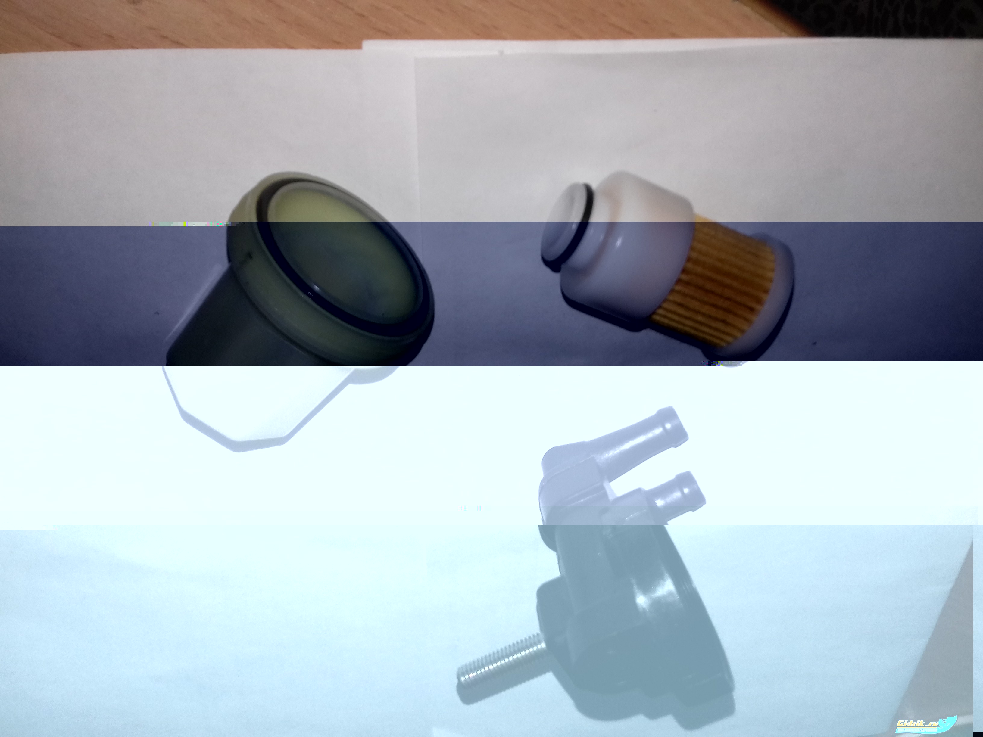

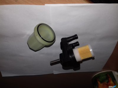

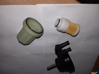

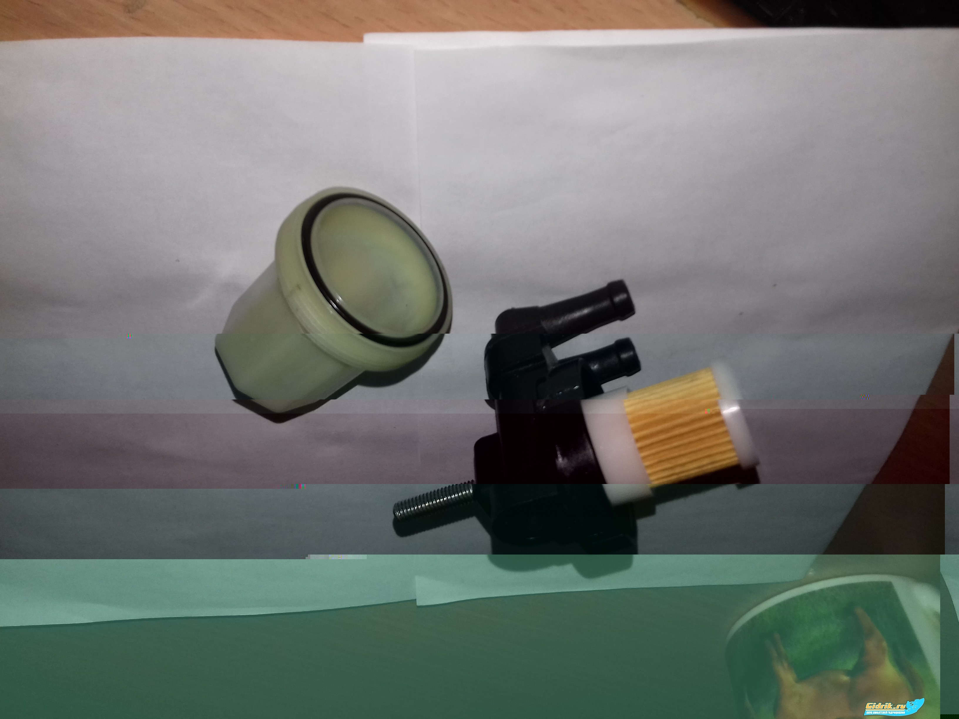

Вечер добрый всем! Юр предложения уже были выше в посте, если имееш в виду те-же вазовские фильтра. Речь о его уневерсальности а вазовский требует отвёртку :no: да и вода с бумагой читай выше. А их я пробовал, мне не гут. Если на твоих лодках стоят топ насосы а они стоят может и не душит а у меня мембраны в карбах. Заметил малость провал на низах, снял пропал. Да и просто возьми и проду его и родной свой ртом на мокрую. Может на твоих мощностях и незаметно поотив моих 90 лс. А с катриджем вопрос решон, нашол с капроновой сеткой. Сопротивления ноль. Попозже выкину фотку. Щяс бля в больнице порвал сухожилие на мезинце вчера шили натягивали аж с запястья, вот угораздило. Ну хоть не в сезон адреналина. Всем спасибо и здоровья! :beer:

У меня 130 сильный XP, провалов никаких не обнаружил, карбюраторы месбанные, воду держат, те что с отстойником, внизу вода бултыхается) а на продувку элементарно, так что просто совет, а так дело хозяйское!

Всем привет! Наконец вырвался с больницы. Первым делом в гараж, кае-что приобрёл и подремонтировал ещо до больницы. И вот пора позакрывать свои пару тем а то както неуважуха к форуму и его создателям! Вкладую фото катриджа да и самого фильтра с него.
