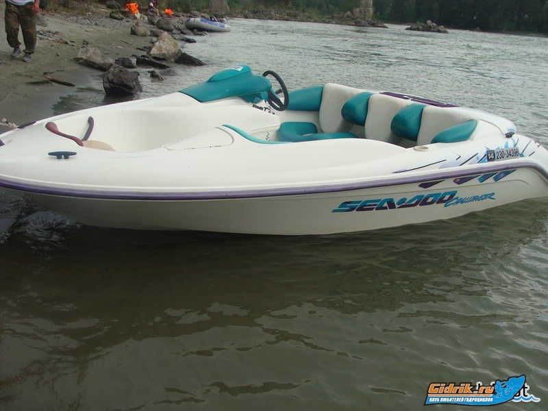

это не плоскодонка.

алтай писал(а):
это не плоскодонка.
матрица-типичный Билайнер.

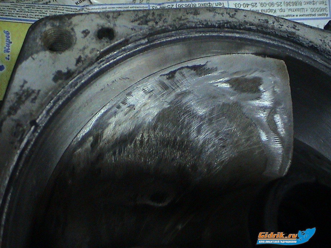

СообщениеДобавлено: 22 ноя 2016, 12:54
Конечно. 0.2 мм надо. 0.8 уже не едет. А у тебя уже просто винт получатся,а не водомет
 Заголовок сообщения: Re: подвесник вместо стационара?
СообщениеДобавлено: 22 ноя 2016, 12:59
Примерно такой должен быть
Зазор.JPG [ 253.82 КБ | 13563 просмотра ]
СообщениеДобавлено: 22 ноя 2016, 13:03
Зарегистрирован: 20 апр 2012, 19:02
Сообщения: 80
Откуда: горно-алтайск
м-м-м-м! между импеллером и спрямляющими лопатками 7-10 мм.!!!!!!! на фото зазор между импеллером и кольцом!!!!
