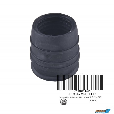

Доброго времени суток. Гидр достался в разобранном виде. Непонятно от куда эта резинка. По краям ее кусачками походу надкусили.

теперь все понятно почему она не подходит )))

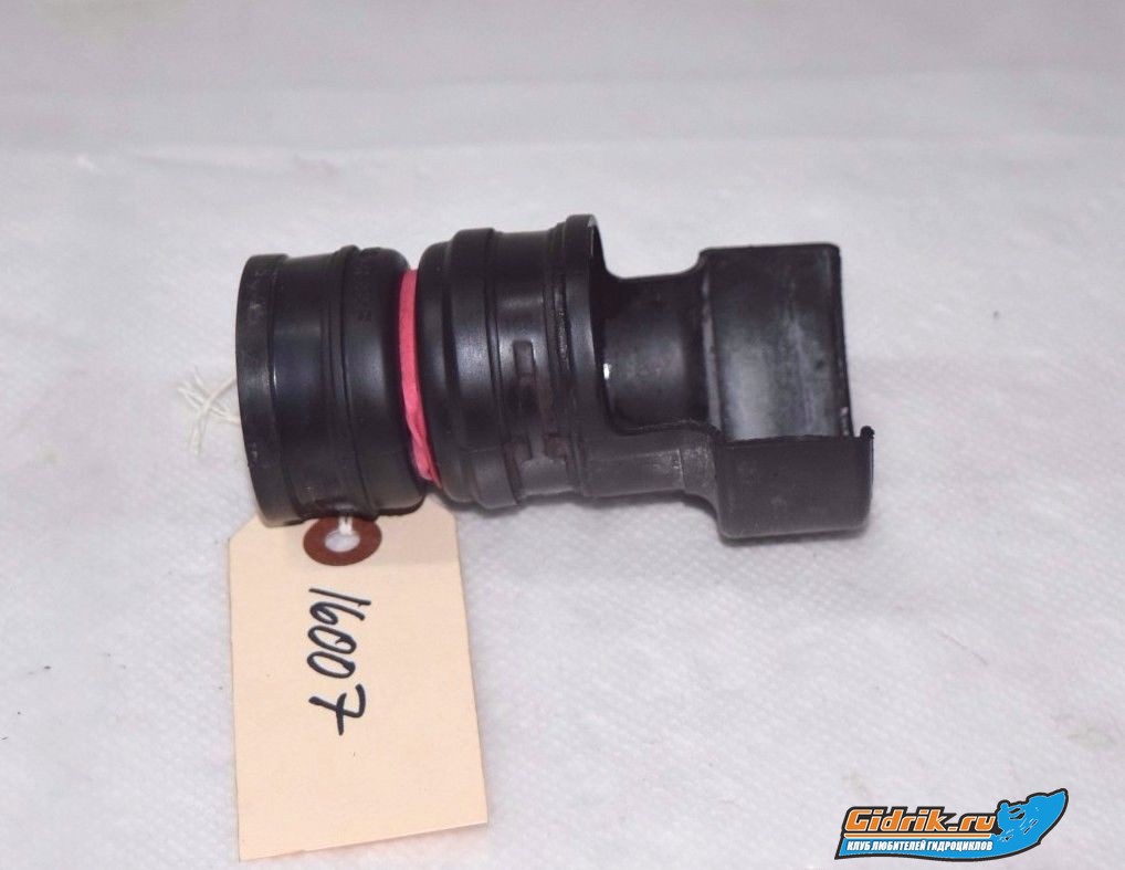

если эта хрень по идее с пропеллера ТО
нужно новую заказать и смазать ПАЛЬЦЕМ ЗУБЬЯ ВАЛА И ПРОПЕЛЕРА......винта или импелера ...
если дохрена натолкать .....выдавливаешь полукольца и опускаешся на 3.5 минимум зелени.... смотря где и у кого...
а если так оставить... то вал и пропелер плюс работа...

уже заказал вместе с колпачком .

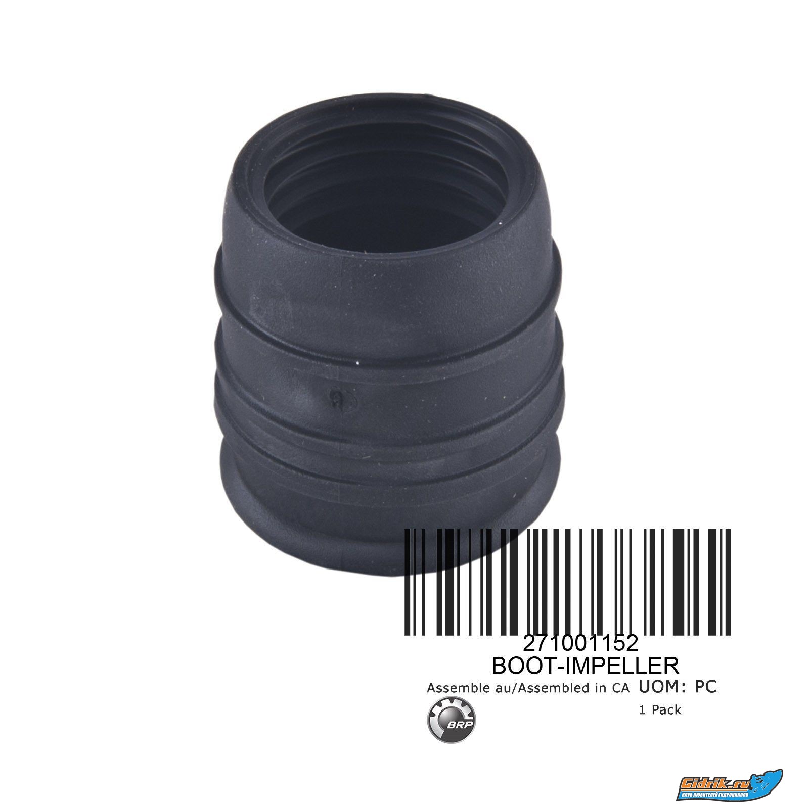

я тоже разобрался,т.к.не видел таких на 4 так.он применялся на gtx с 2002 до 2005 года,и на катерах brp.(мегазип инфо)
да я б тоже сразу разобрался , если б ее наизнанку не вывернули )))они еще когда разбирали , резинку вообще разорвали пополам и пред.хозу разбирали мотор в каком то сервисе по гидрикам в москве
