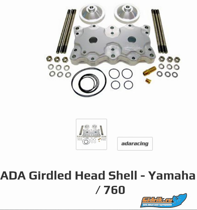

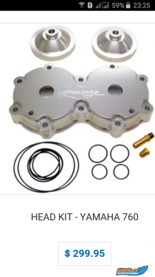

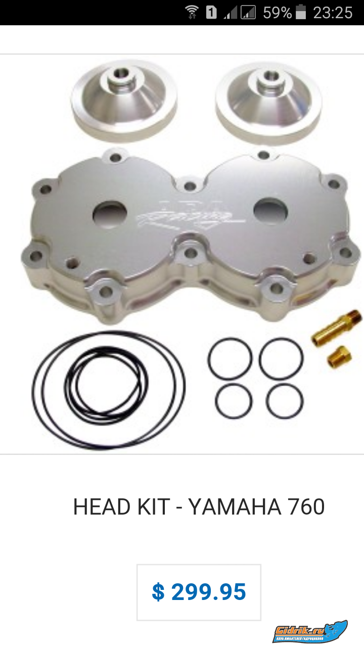

Всем добрый вечер и празднечного настроения! Растолкуйте пожалуйста чем они разные по характеристиками что мне подходит? ДВС несовсем сток блок отдал на распил окон поршня 85.5 прох. Вот и маюсь есть толк в приросте мощности от них без тюнблока с мощ клапанами! Сидухи перетянул, винт поменял солас, решотку с лопатой выбрал в атлантикджетспорт и голову за одно хочу у них-же если толк есть!

Они есть с разной степенью сжатия, чем выше тем больше можно получить мощность, но тем выше октановое число бензина и необходима регулировка зажигания

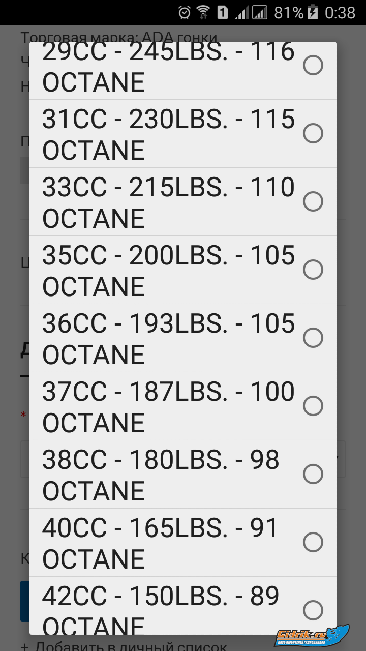

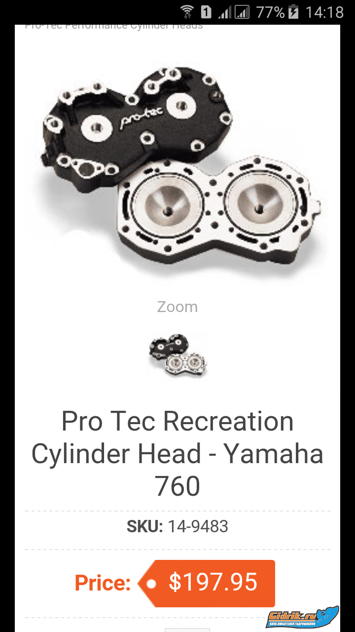

Так по теме, Дим привет так я и хочу выяснить-стоит или нет купола по октау бенза я понял это на крышке ADA а какие?,катал на стоке 92 бенз,пробовал с разных заправок 95й хуже и конкретно. Под 92й какие купола надо? A Pro tec по ней что, там куполов ненаблюдается как-бы да и прокладка головы наверное сток. Голов 3 какая кому, в голове уже вертолёт. :o По зажиганию, -менять или както выставлять, тоесть-можно сдвинуть, плиз подробнее! С протек непонятки похожа на сток , мож свою стругнуть %) :?

Посмотри на сайте Ada там написано какие головки под какую степень сжатия и плюс еще можно поставить с родной железной прокладкой или резиновыми кольцами это тоже влияет на степень сжатия, в общем все это должно быть расписано на сайте, а зажигание регулируется в мозгах хотя на gp я хз может и механически, чем раньше тем больше отдача но увеличивается опасность детонации так и ловят максимум

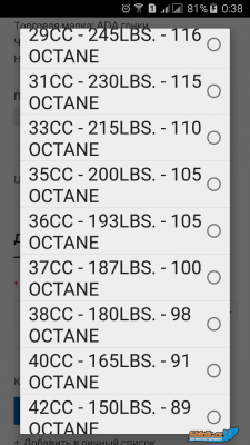

И так, Дима есль я правильно понял по таблице с сайта ADA то последний ряд в таблице это октан топлива, и если допустим 92 бенз в табли це он под 89 и также 95 бенз он в таблице 91, так или нет? Теперь вопрос по прокладке, голова 1 фото . Под неё можно использовать родную стальную вместе с резиновыми пркладками кольцами?Тоесть если купола под 95 бенз с использованием стальной прокладки получится под 92 бенз? Если всё не так как я понял, поправте! Теперь свечи, какие и с какой длинной резьбы?

Какие прокладки ты нахрен собрался ставить? Эти головы имеют резиновые колечки,и все. 3 голова на фото притягиваются длинными шпильками к картеру двигла,помимо цилиндра. Это плюс к прочности ямаховского цилиндра на разрыв от гидроудара)

Октан твой 89 американский,типа нашего 92го,а так ставь какой хошь. Дима сказал уже,что если родное не убито,то и деньги на это тратить нахрен не нужно. Толку чуть ,да не хуя.
