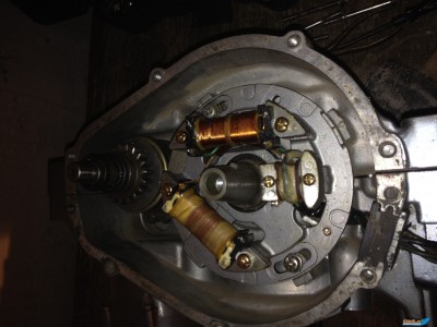

Всем привет! Подскажите, как поменять бендис на ямахе gp760? Выхлоп надо снимать?

Смотря сколько у вас в нем место ! Проще мотор выдернуть будет чем там возится внутри ! Снимаешь переднюю крышку двигателя ! Потом откручиваешь маховик и снимаеш его со шпонки ! Далее вынимаешь Бендикс !

Там их нет ! Смело откручивай крышку , потом болт маховика , снимай маховик со шпонки аккуратно ( сильно не стучи по нему ) выдергивай маховик он на конусе сидит и вытаскивай Бендикс он просто вставлен ! Зажигание откручивать не надо ! Все элементарно там просто!

Нет ! Бендикс стоит под крышкой ! А стартер его тупо крутит ! Стартер не трогай!!

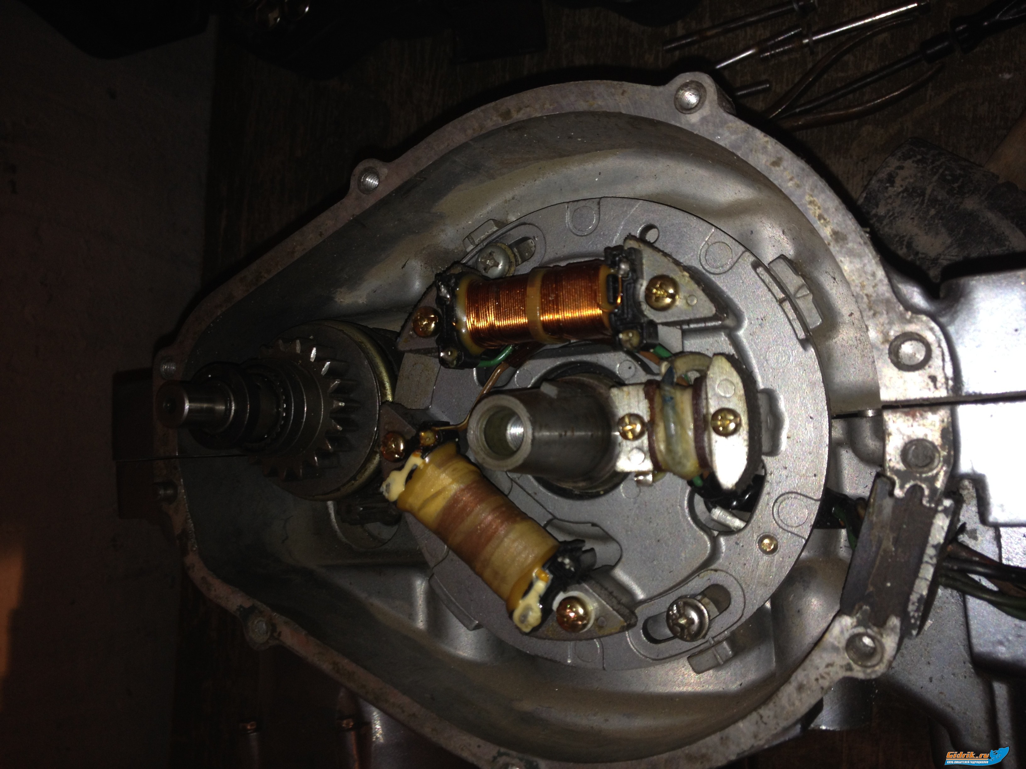

Смотри фото ( шестеренка на фото и есть Бендикс !)

Спасибо добрый человек! Я конечно технику люблю, но всегда интересуюсь, когда в первый раз делаю. Я два раза к гидрику этой зимой уже подходил. Почешу затылок и опять инет шарить, как снять бендикс. Я думал он вместе со стартером вынимается, как на авто. А тут оказывается его отдельно можно вынуть)
