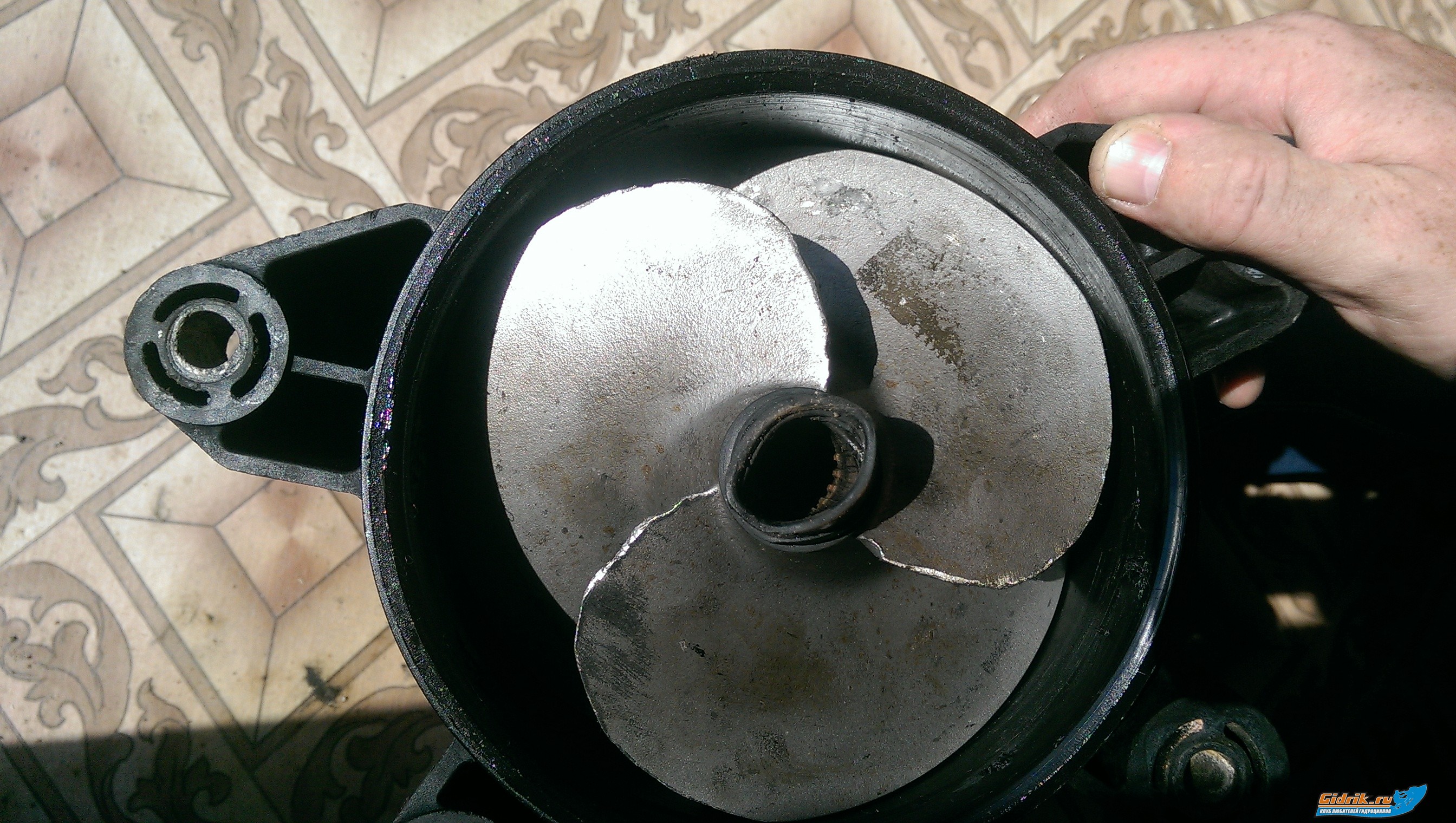

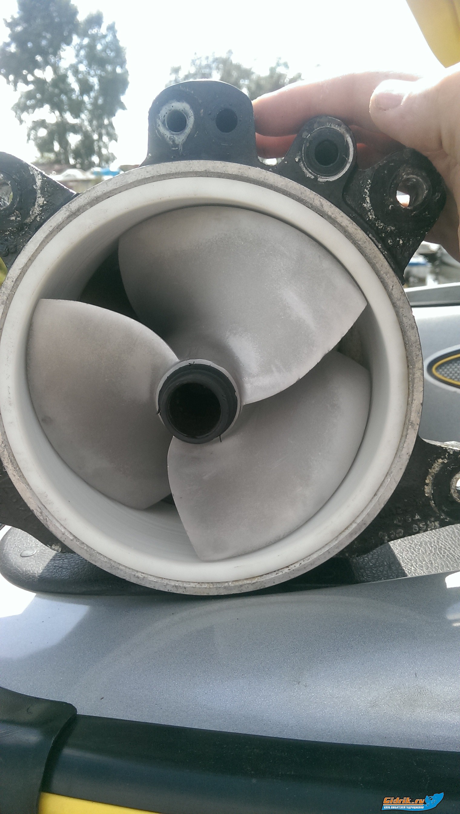

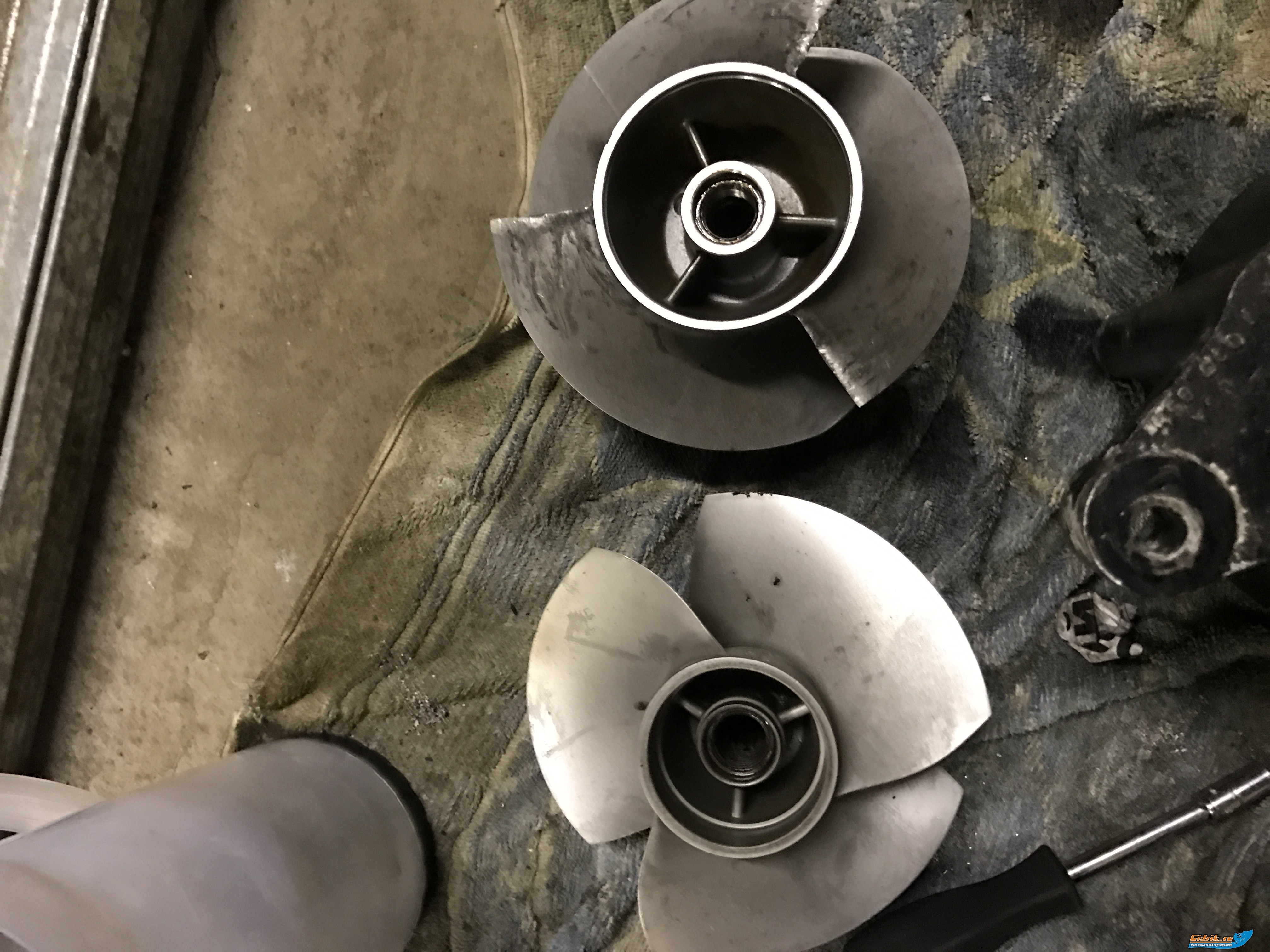

Подскажите в чем отличие водомёта металического от пластикого хр 951 2002 ? Сегодня пробовал поменять кольцо импелерра в металический корпус зашло туго а в пластиковый легко. В итоге при установке кольца на металический водомёт зазор сильно не уменьшился. Могут ли винты так сточены быть ? И возможно их наварить и открою отдать на проточку?

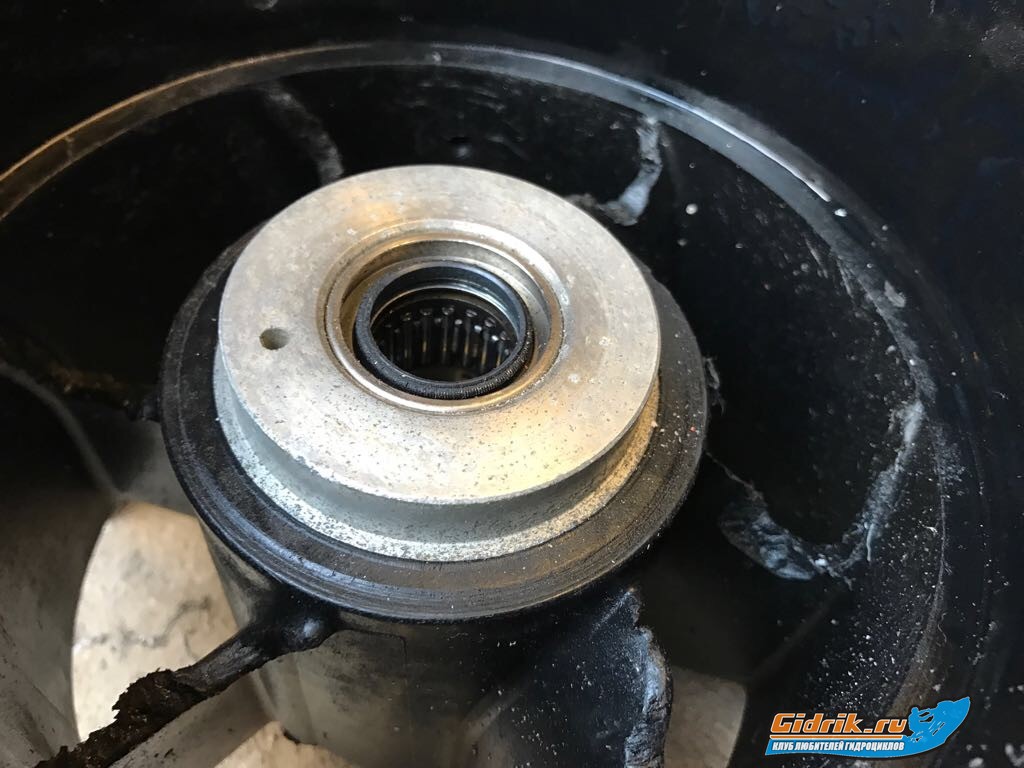

Почему перегородки в таком состоянии?
отличие от материала изготовления..одни делались на года,пластик служит один два сезона...посадочное втулки раздуто,вот она там и сквозит(как симптом пробуксовывает гидра при старте,при нагрузке).с импеллерами ничего не происходит,только лопасти гнут камнями и бревнами.ну и еще иногда рукожопые пытаются правильно его заточить))просто пластик 10тр новая стоит пустая,а вот бронзу меньше 20 бу не найдешь...а перегородки так это газавать возле берега не стоит..палки,камни,итд...надеюсь кратко но ясно пояснил.хорошие запчасти стоят дорого.в 4т такая же фигня с водометами...
Последний раз редактировалось igor sea-doo 02 апр 2017, 09:57, всего редактировалось 1 раз.
СообщениеДобавлено: 01 апр 2017, 18:44
судя по фото,вашему водомету совсем чуток осталось....
СообщениеДобавлено: 05 апр 2017, 18:05
Винт я наплавлял полуавтоматом,потом хорошему токарю.выводил зазор 0,1мм.все работало отлично,откатал 90 часов ничего не сломалось,вибрации небыло.
по ходу зря я распинался......уважаемый Юрий,а о какой модели шла речь?
Игорёк ну ты прям сразу в карьер((
Мож у человека пескоструйный водомёт. Вот и трёт всё к ряду а дом у него походу тетановый :wink:
СообщениеДобавлено: 06 апр 2017, 06:03
Да пескоструиный!потому что катаюсь на реке где в воде много песка,абразива всякого,и замена только втулки результата не даст.приходится и с винтом возится.а дом из кевлара,дешевле получается и теплее :D
попробуй из карбона ,говорят тоже ничего тепло держит.после -40 только крыша вздувается,но если подложку кевларовую положить-думаю будет гуд. :)

И ещё мне посоветовали на алюминиевое сопло наварить 3-4см чтоб его увеличить длину будет толк от этого?
Комментарий к файлу: Почему разное место посадочное у винтов. Я имею ввиду разная окружность.
два импеллера с двух разных середин водомета 140мм хотя скорее 155

толк от сопла будет.только можно подбирать их ,зачем наваривать?а вот чтоб толк ощутим был...то еще кучу тюна ставить нужно.
